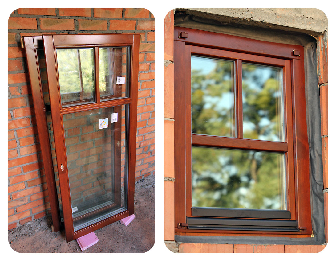

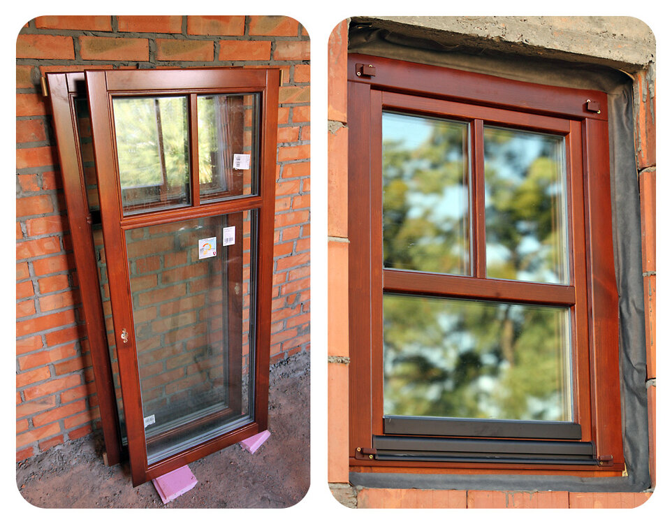

А окна будут деревянные? Очень подойдут с накладными импостами.
дякую! вікна будуть металопластик з ламінуванням під дерево. обовязково буде оздоблення деревом по контуру
