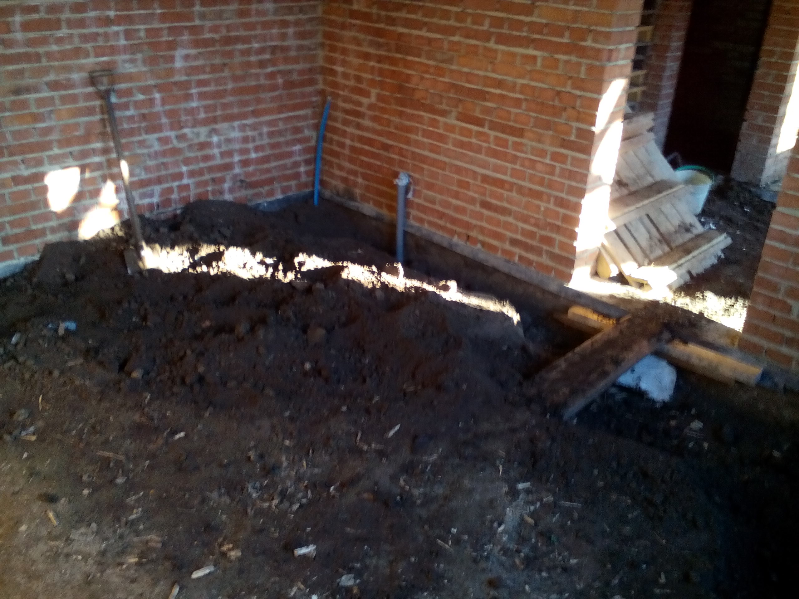

Часу малувато, лише суботи вільні але помаленько проклав водяну трубу до хати, каналізаційну, вже все завів, провірив ,працює.

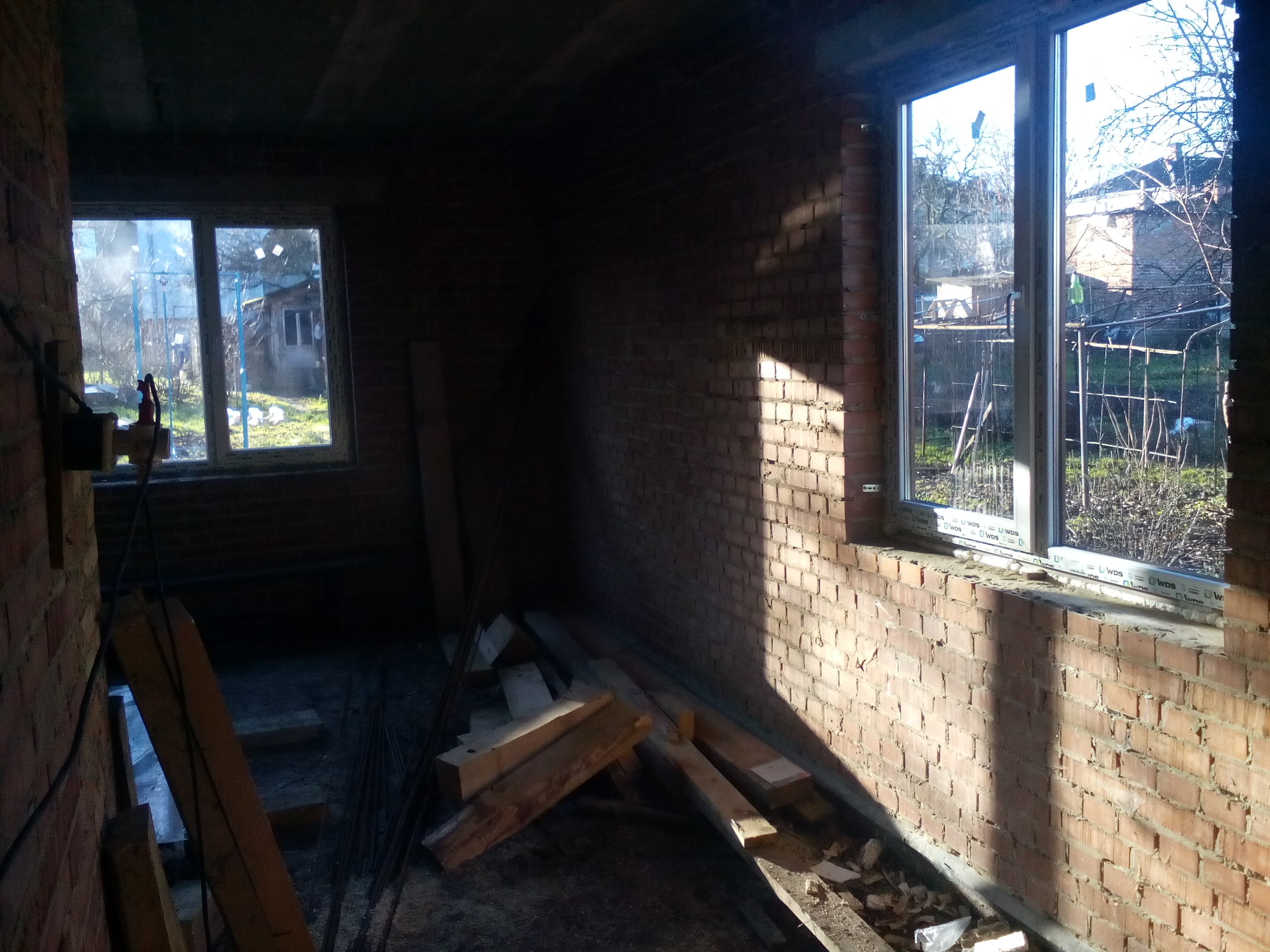

замовляю на днях вікна на перший поверх. 5 камерний профіль+ 2 камерний склопакет з енергозберігаючим напаиленням в ламінації зовнішній золотий дуб.

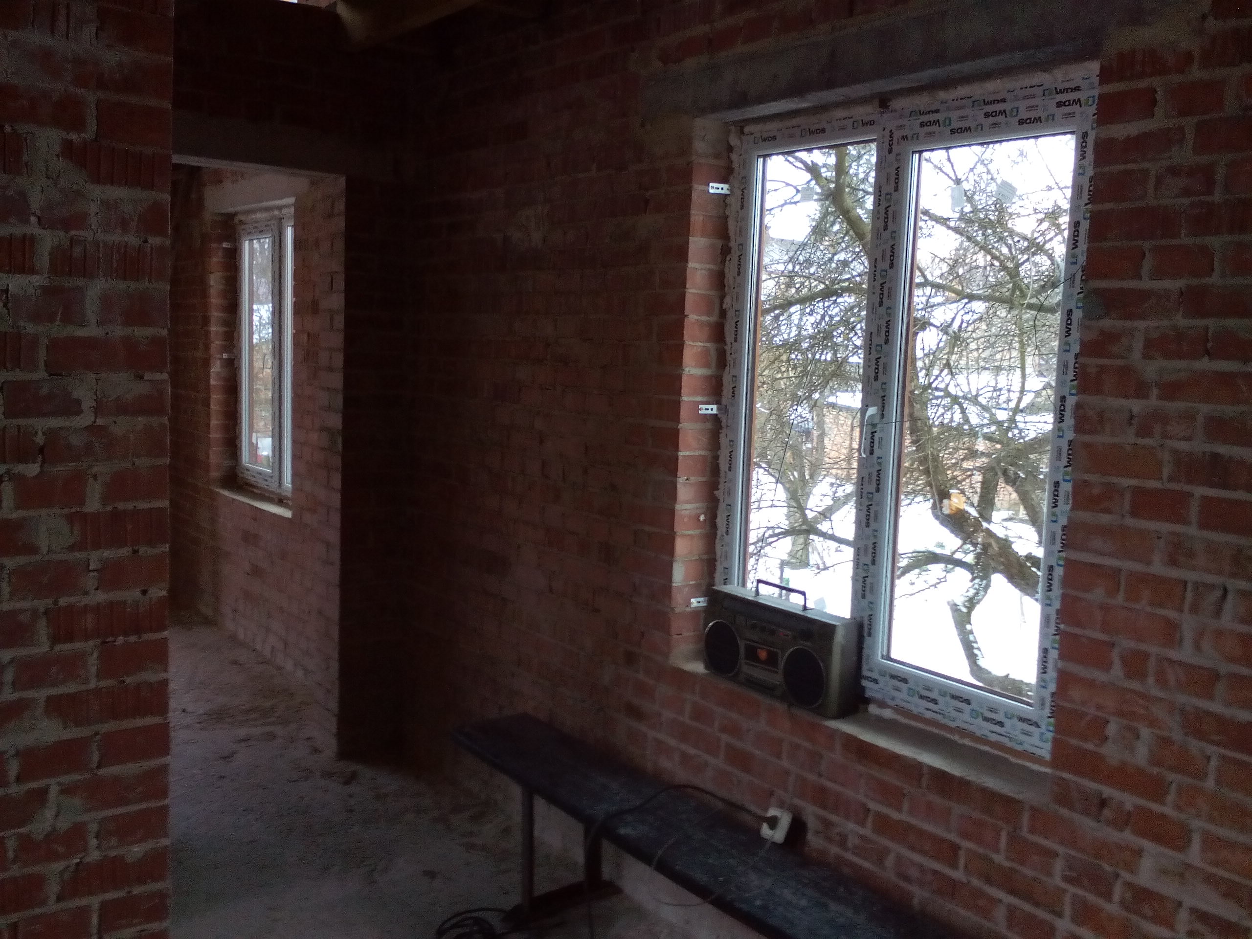

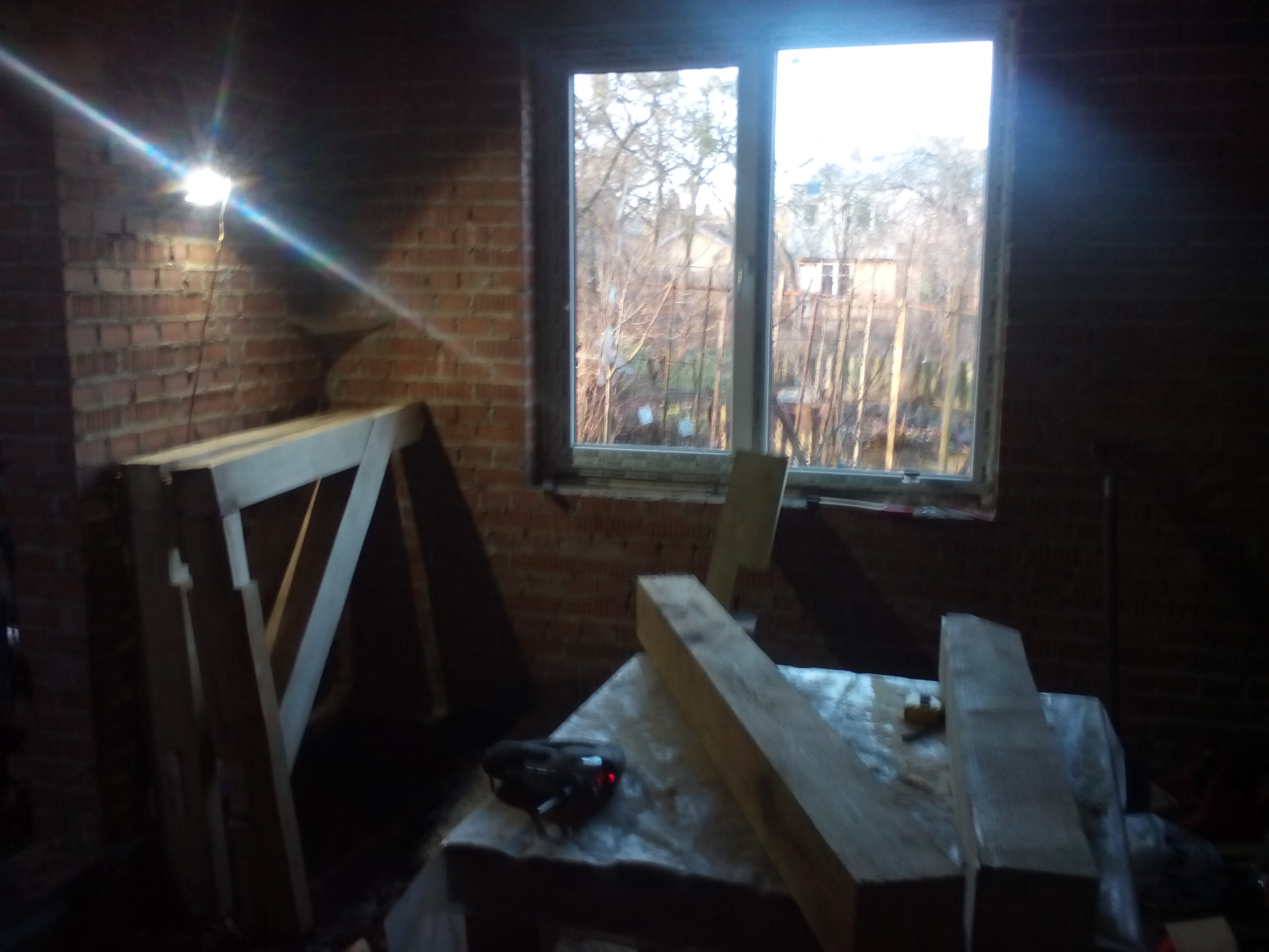

Замовив вікна. Wds 5 камер, склопакет 2 камкрний з енергонапиленням з двох сторін в ламінації золотий дуб. Поступово монтуємо самі. Паралельно роблю підпорки для даху

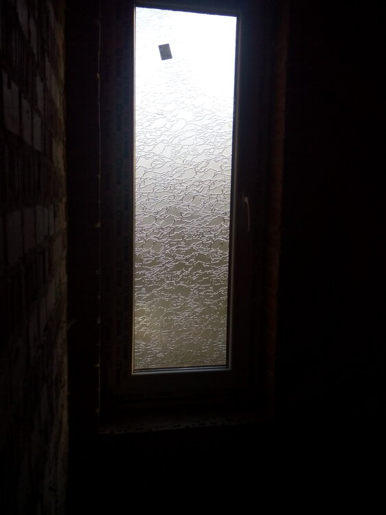

Доробив 3 підпорку під платви. Випробував боша. Дуже задоволений. Комфортно працювати. Вчепив ручки на вікнах. Підрегулював їх. На тижні решту вікон приїде. Нажіюсь до нового року замонтувати.
Купив пінопласт на підлогу 35 щільності. 3 метри кубічних.
Приїхали решта 9 вікон в суботу. тяжкі як холЄра :o

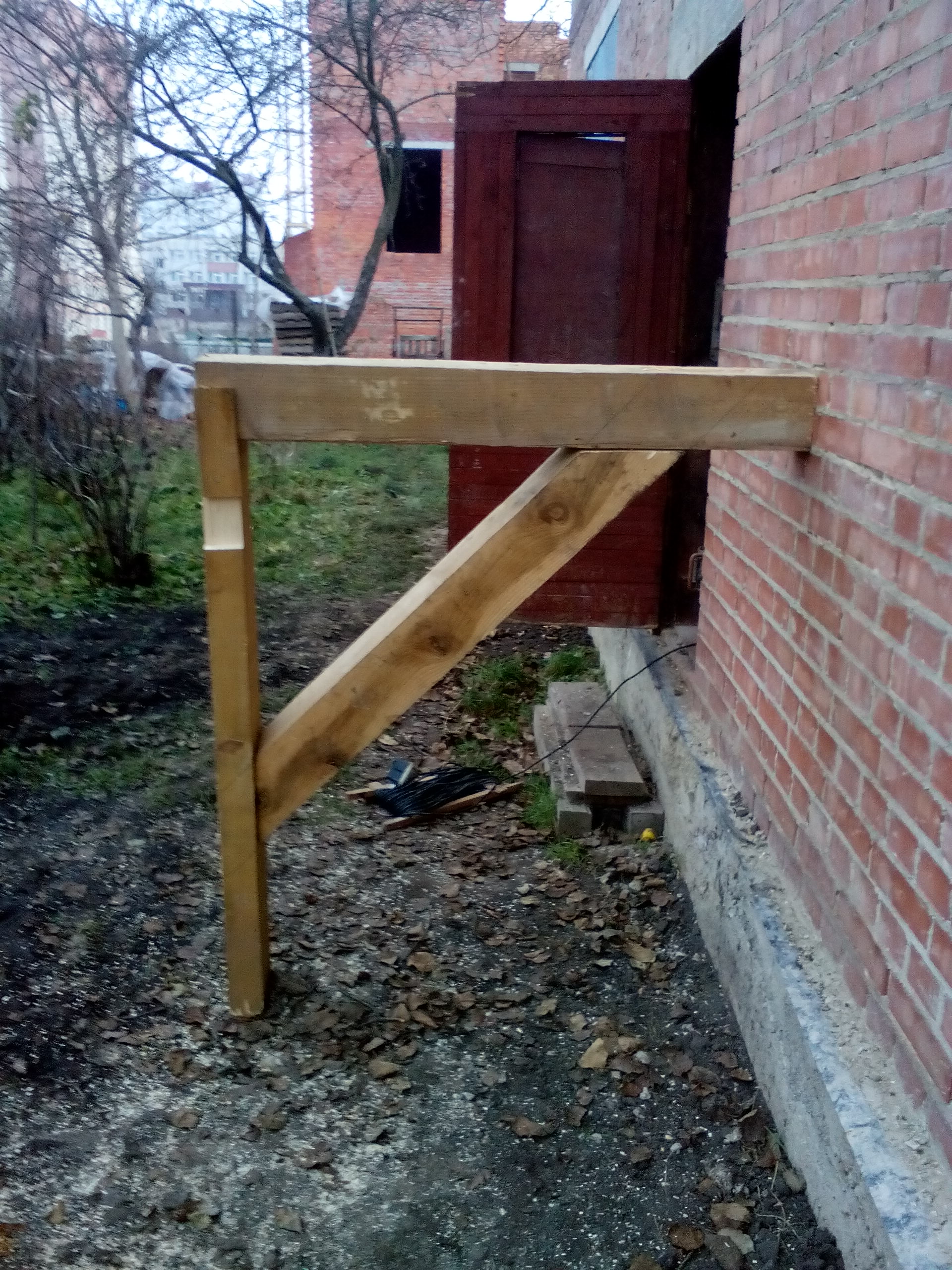

Зробив 4 підпорку під дах. Ще остання лишилася.

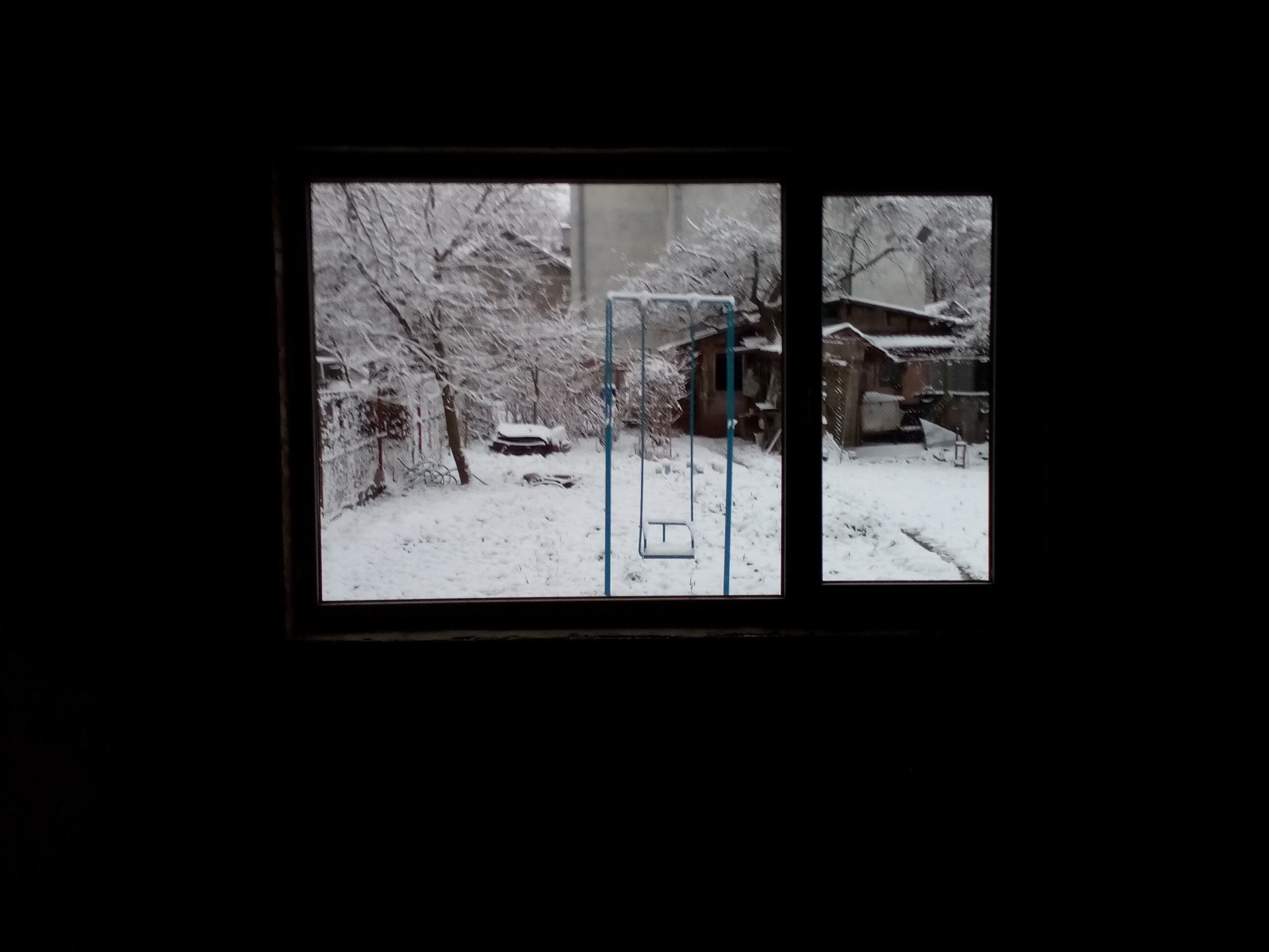

Зробив фотосесію краєвиду зимову :)
Фото 2 и 4 красиво.
А вот в летних, помоему, не было видно электрической магистрали...
ті магістралі там були завжди, просто літом зза дерев не видно. вони за метрів 100-150 від мене

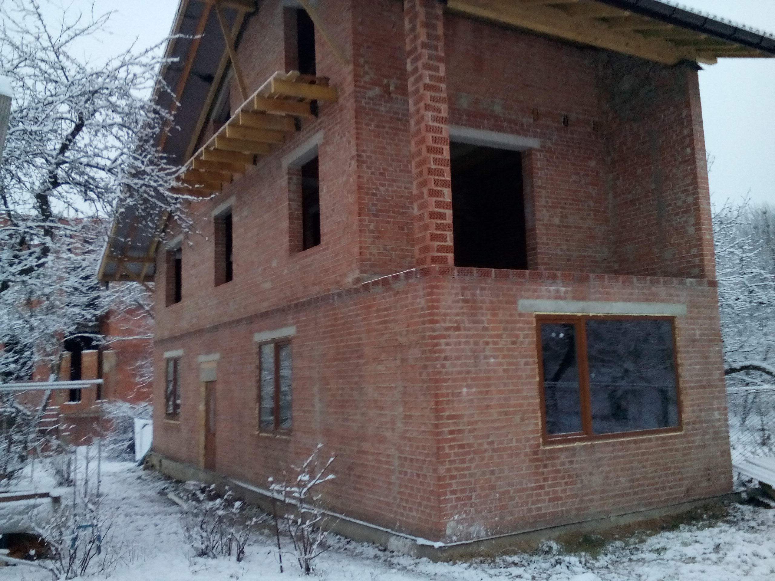

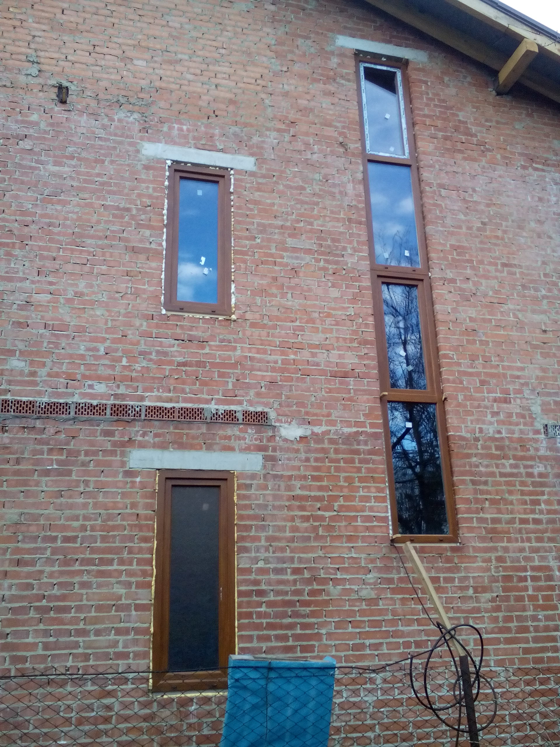

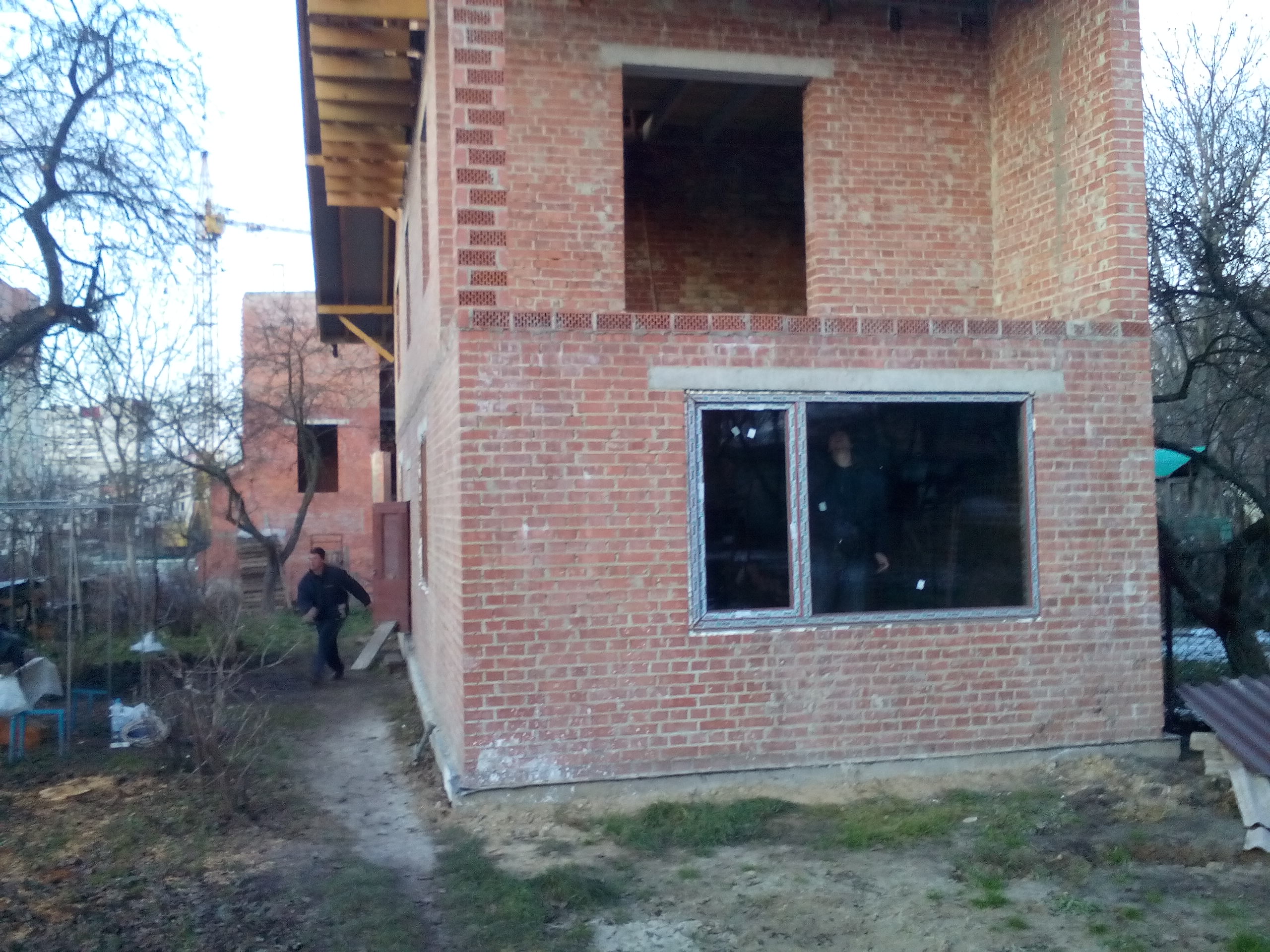

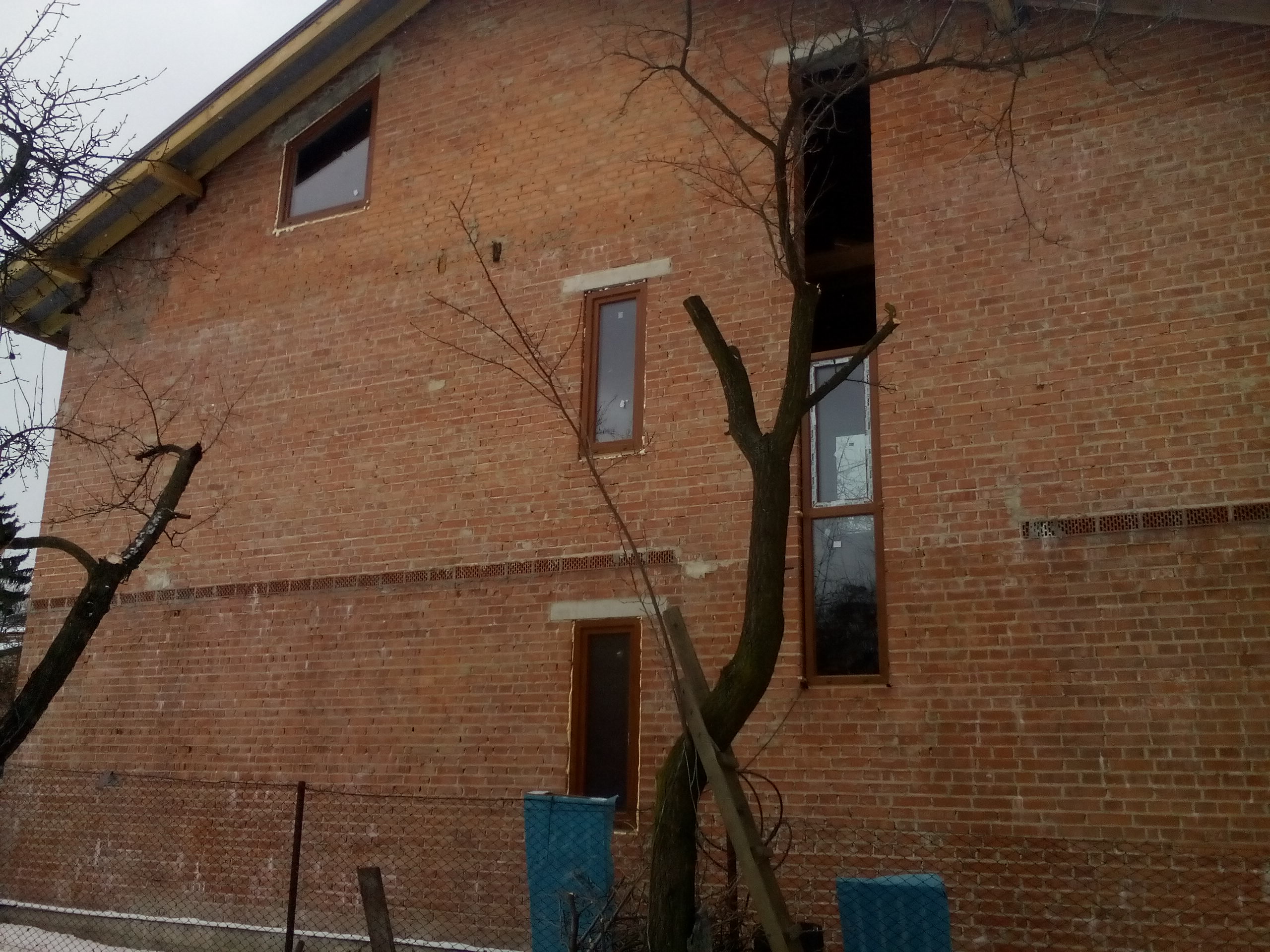

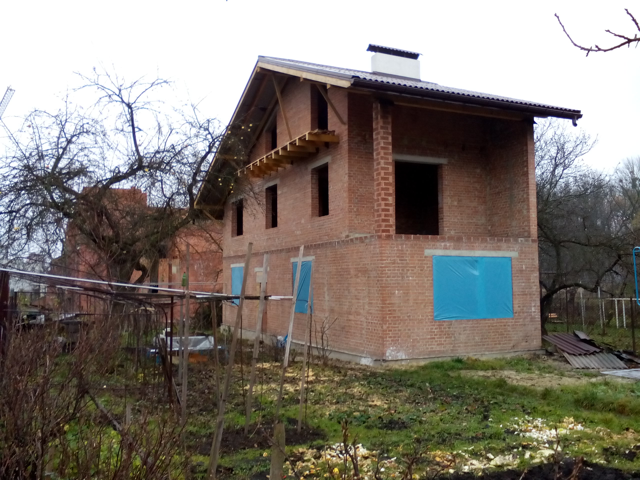

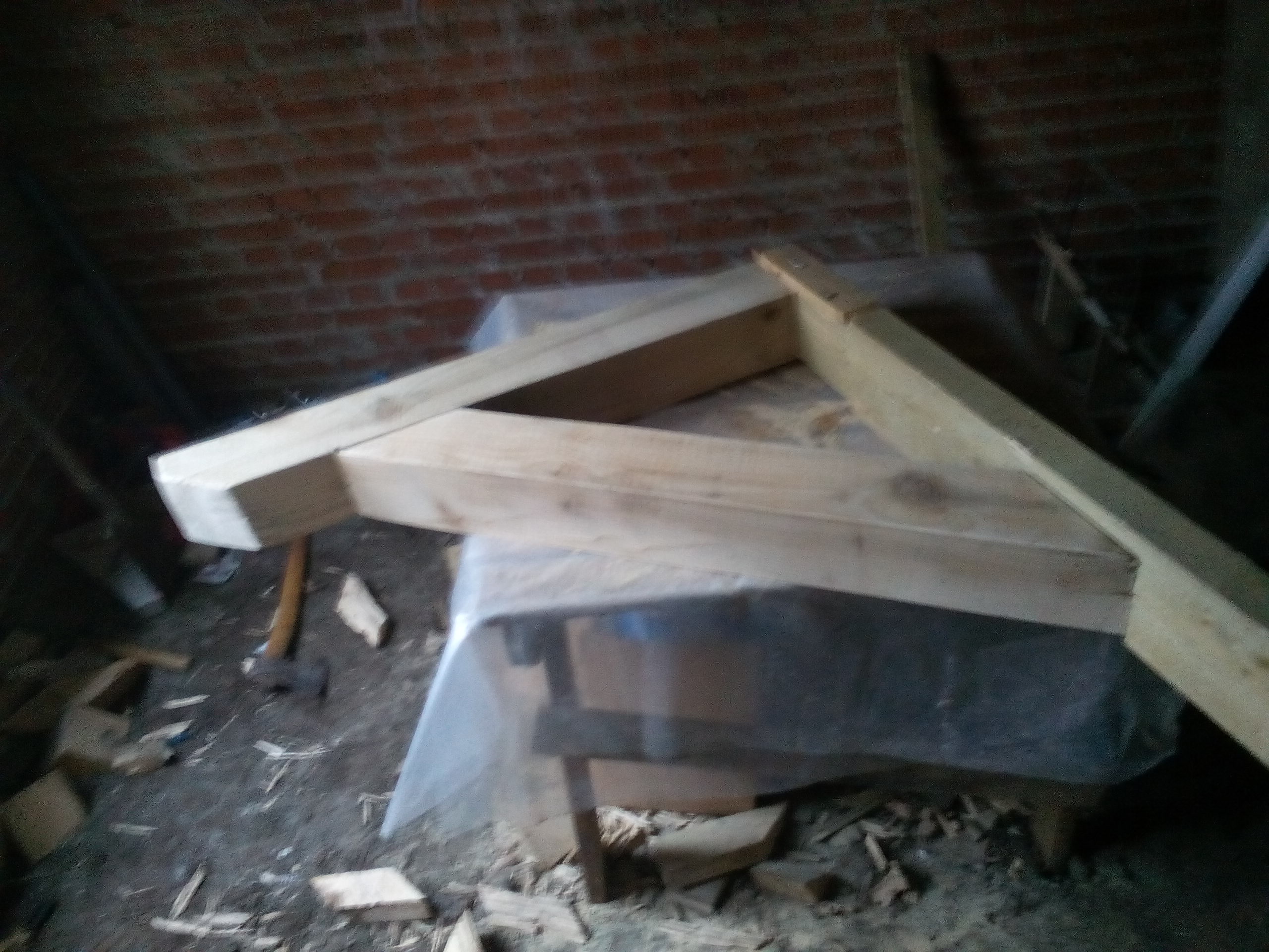

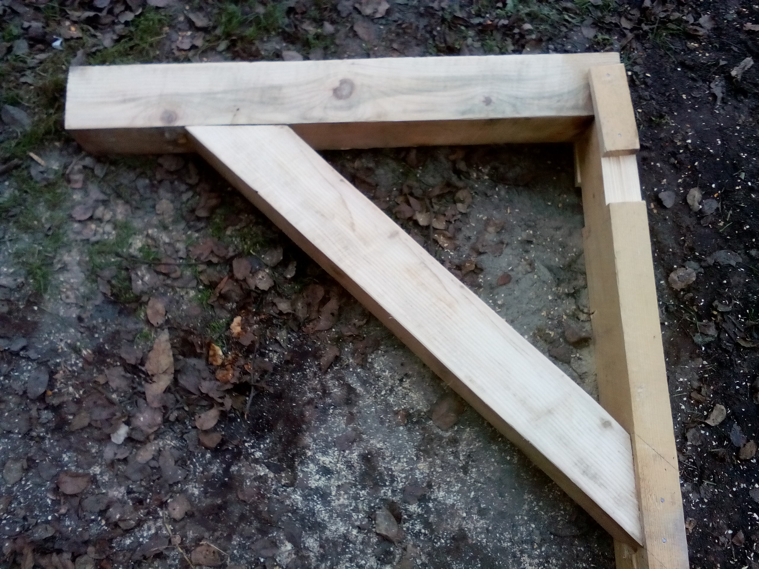

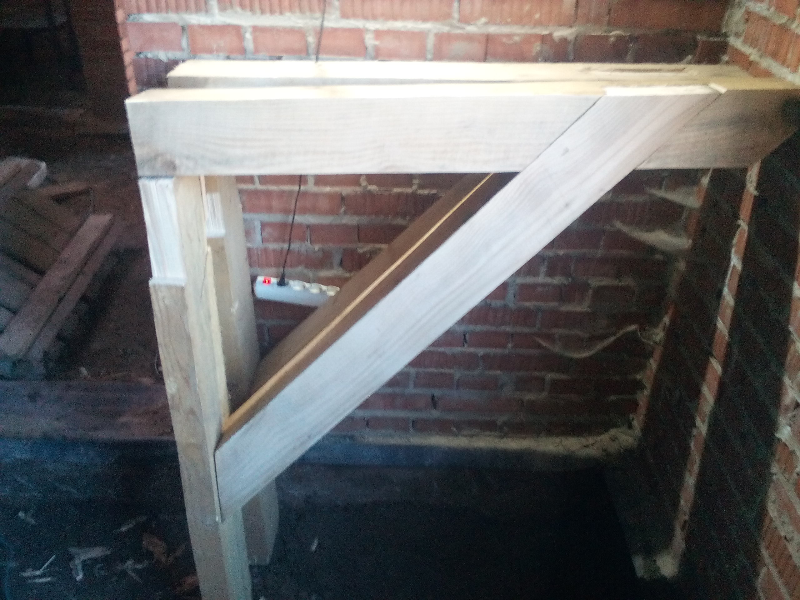

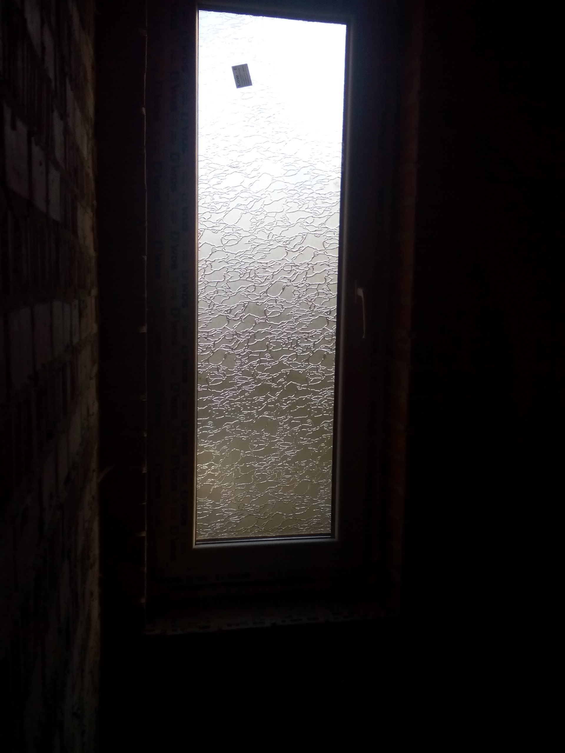

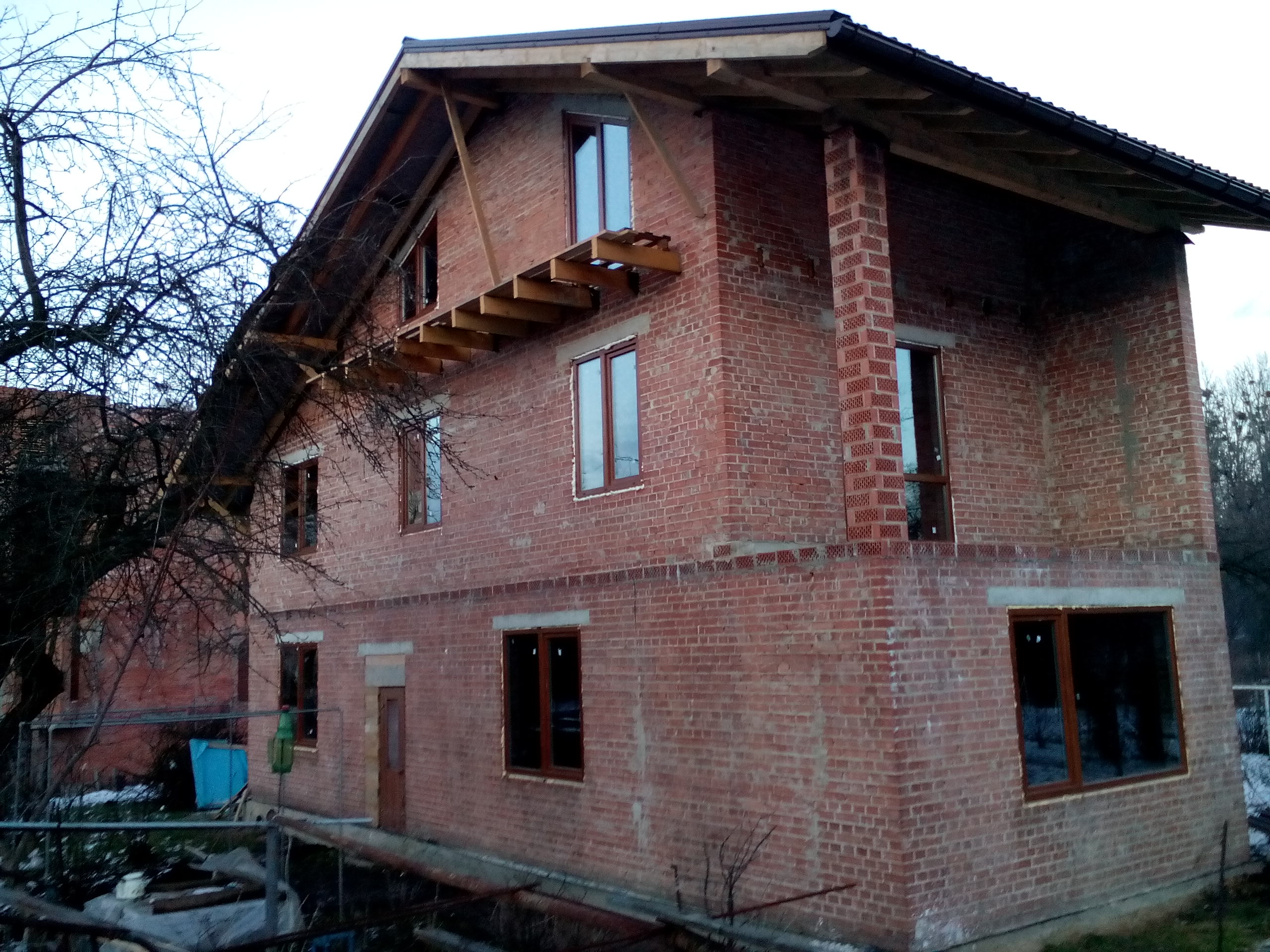

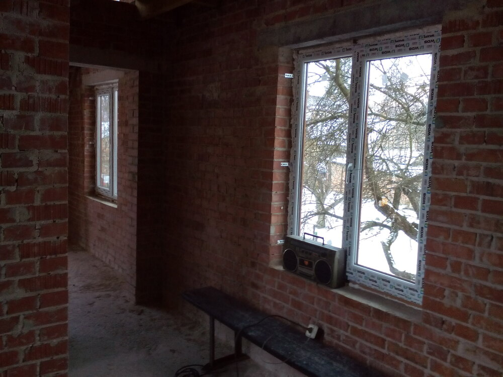

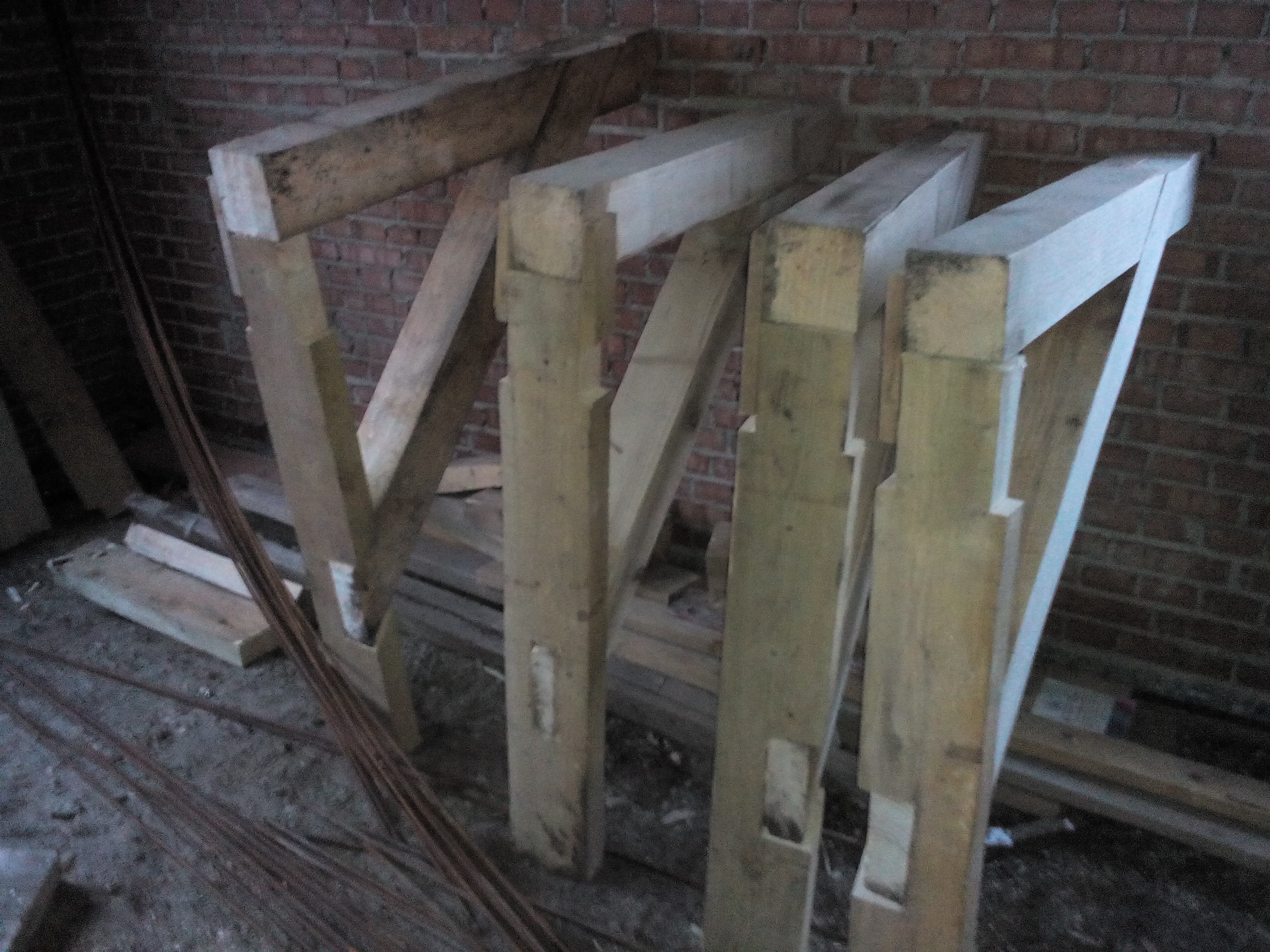

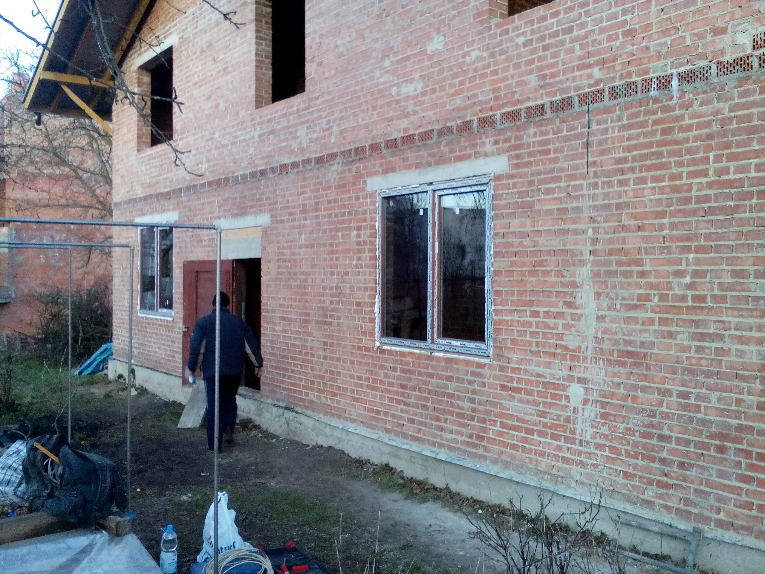

Рухаємось далі. Ринви прикупив, 5 підпорок зробив. Вікна майже всі поставив. Лише 5 метрове на сходовій лишилося.

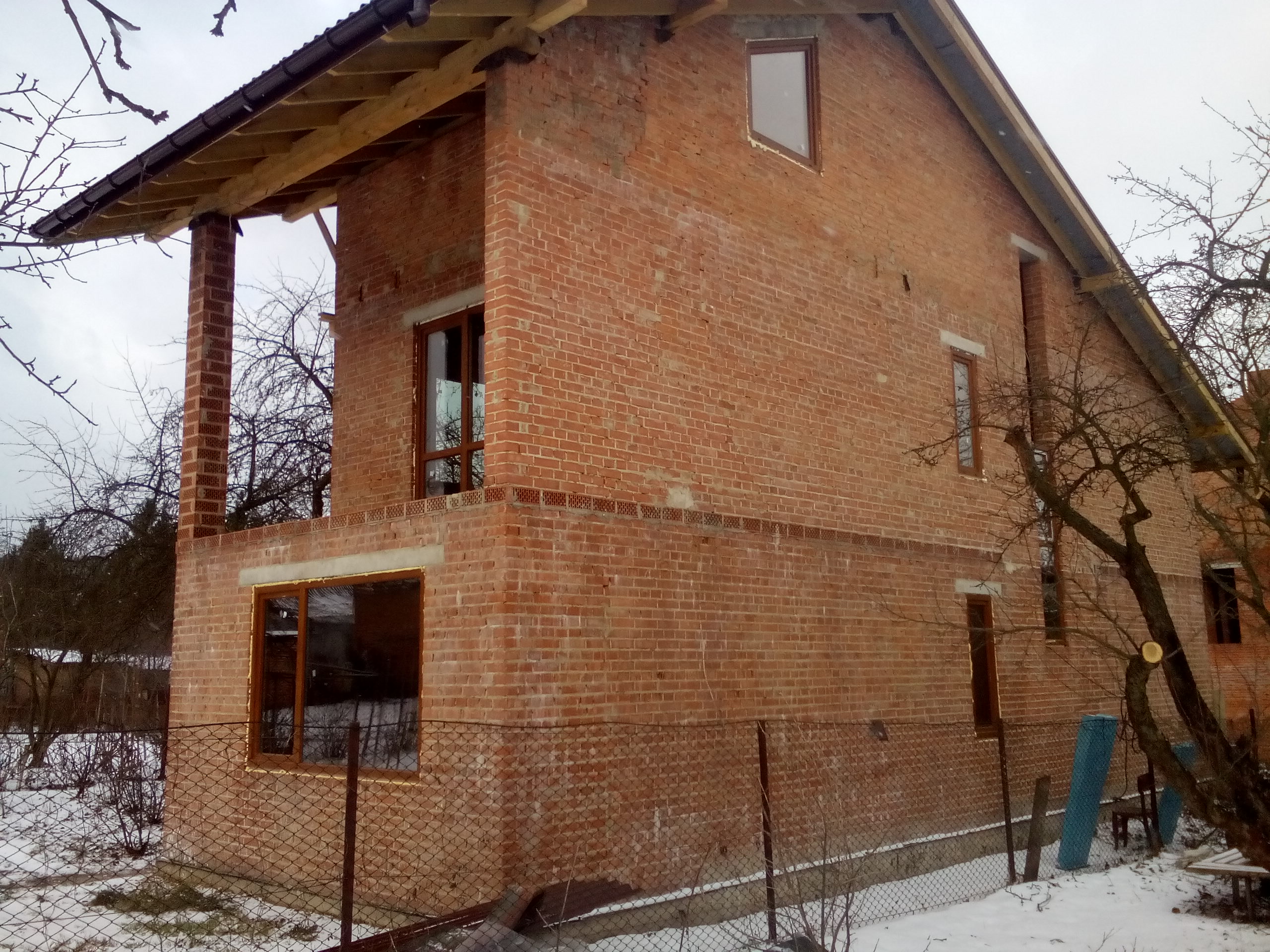

А что это у Вас со стеной на первом фото в левом верхнем углу - чудной кусок кладки...
Це той кусочок підмуровували ті хто робив дах, бо мулярі пішли а це місце треба було підігнати вже коли дах буде. От і таке вмурували;)

Питайте тут, спробую відповісти. Фото попробую перезалити. Сьогодні встановив труди до ринв. Тепер водовідвід з даху буде так як має бути))

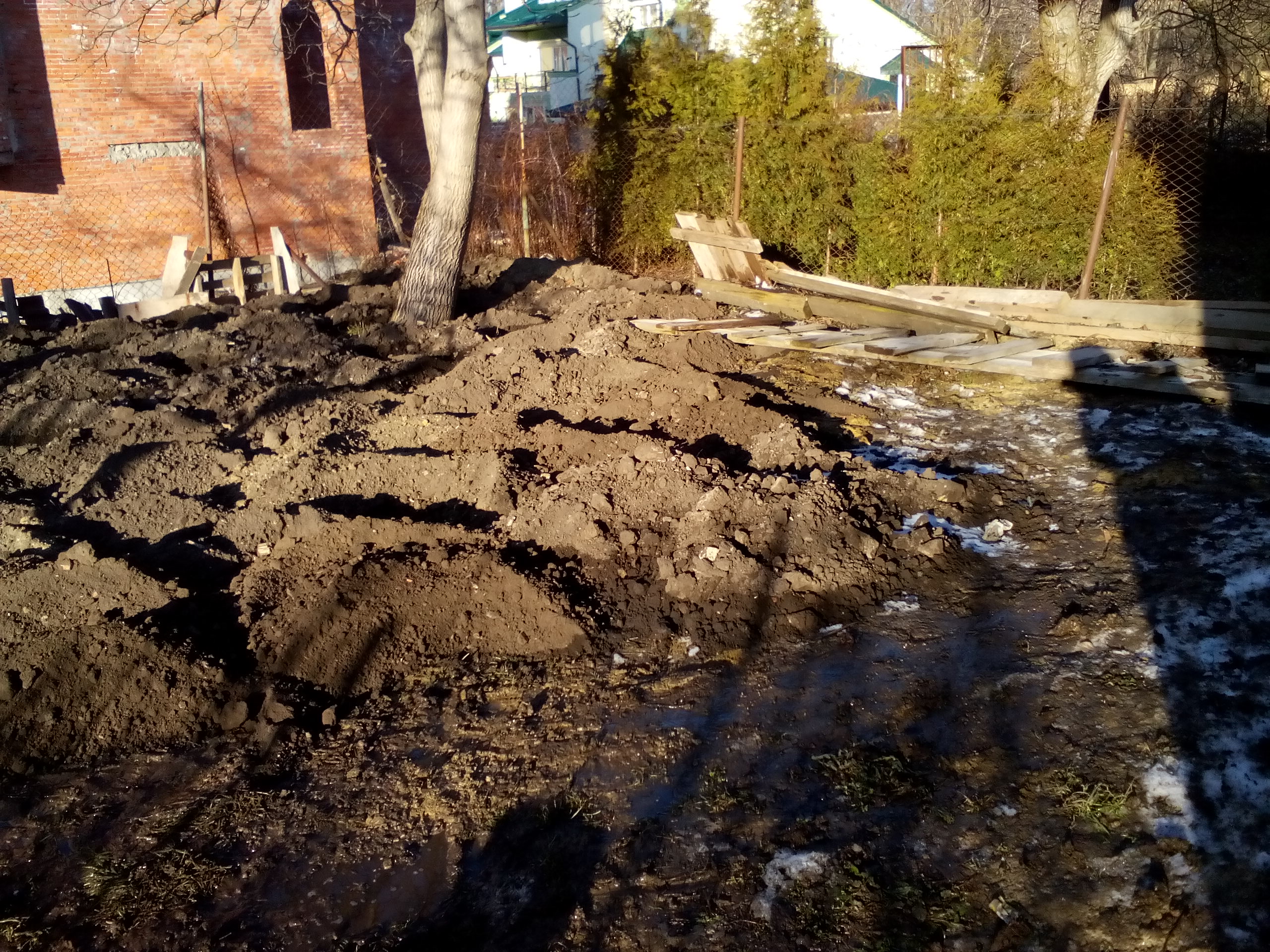

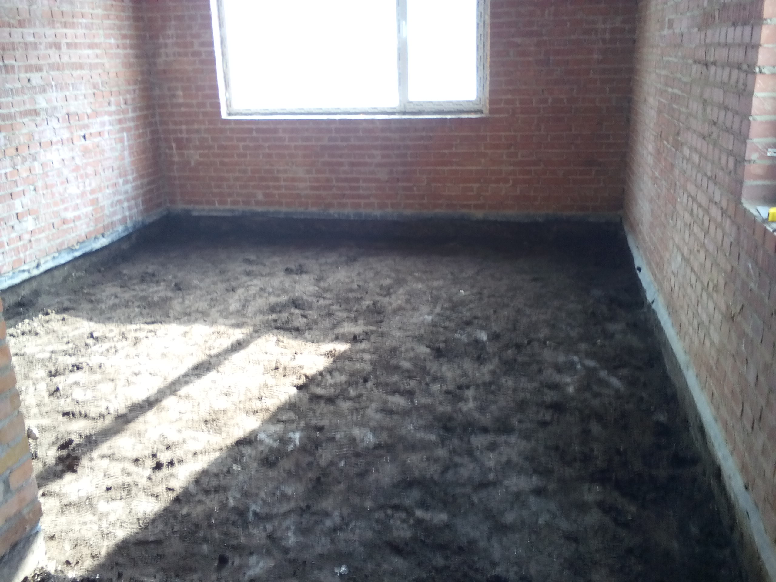

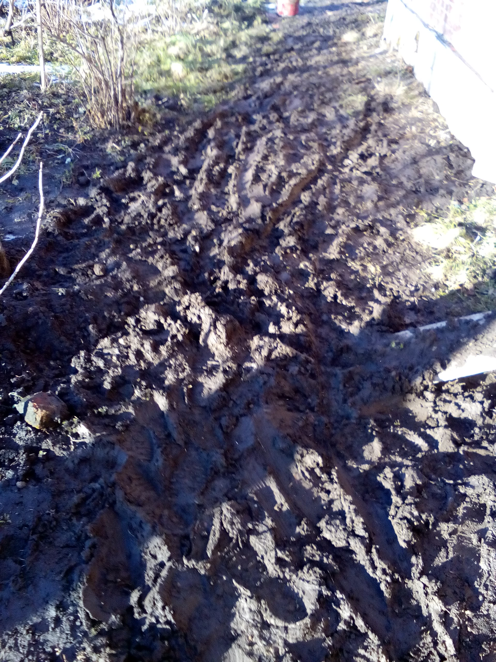

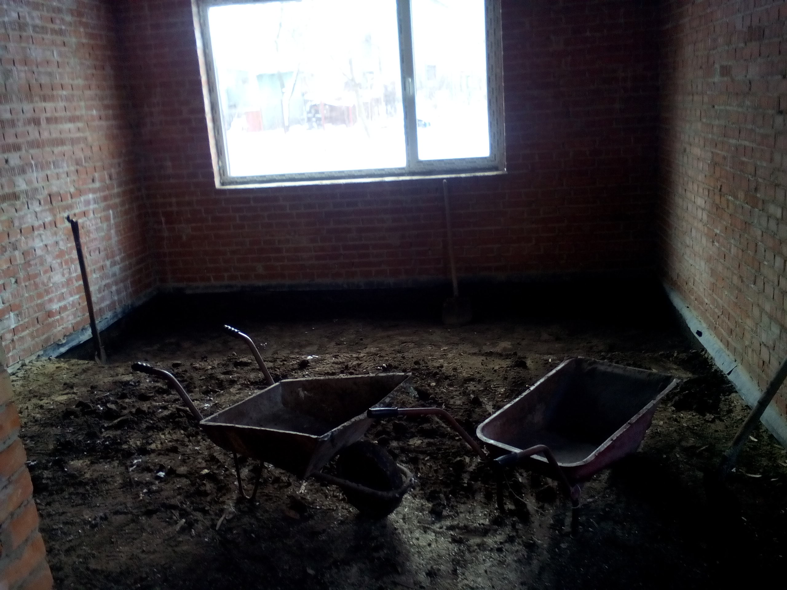

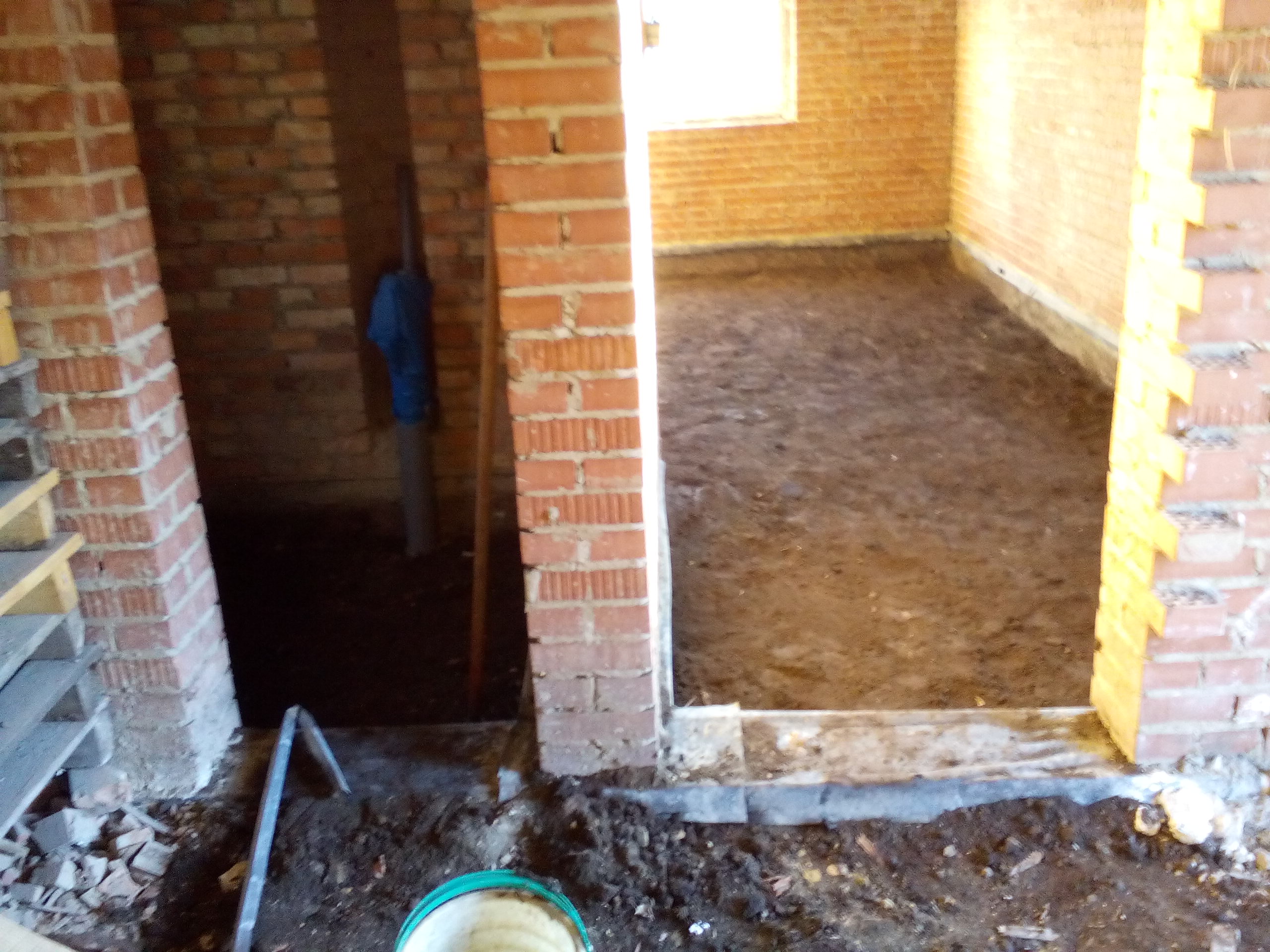

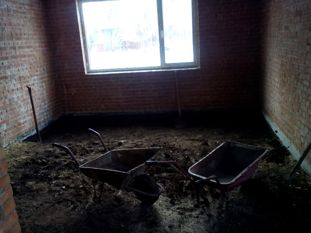

підготовлюю підлогу по грунту до стяжки. вивожу лишню землю. від першого ряду цегли -300 мм роблю.
паралельно формую газончик позаду хати з вивезеного грунту.
пиріг підлоги на 1 поверсі буде такий:
1. пролити водою землю
2. 7 см піску+7 см Щебеню + 7 см чорнової стяжки = 20 см
3. плівка
4. пінопласт 50 мм 35 щільності
5. тепла підлога
6. стяжка 7 см
7. плитка.
вийде 330-350 мм від гурнта, тобто 3-5 см від першої цегли. таким чином висота поверху буде 277-275 см.

Раджу пінопласту зробити мінімум 100мм, а ще краще 200мм.
Якщо грубо змоделювати зимові тепловтрати різних варіантів при площі 100м2 то:
- при 50мм тепловтрати в грунт складуть близько 1300 кВт⋅г в місяць
- при 100мм близько 700 кВт⋅г в місяць
- при 200 мм близько 365 кВт⋅г в місяць.
