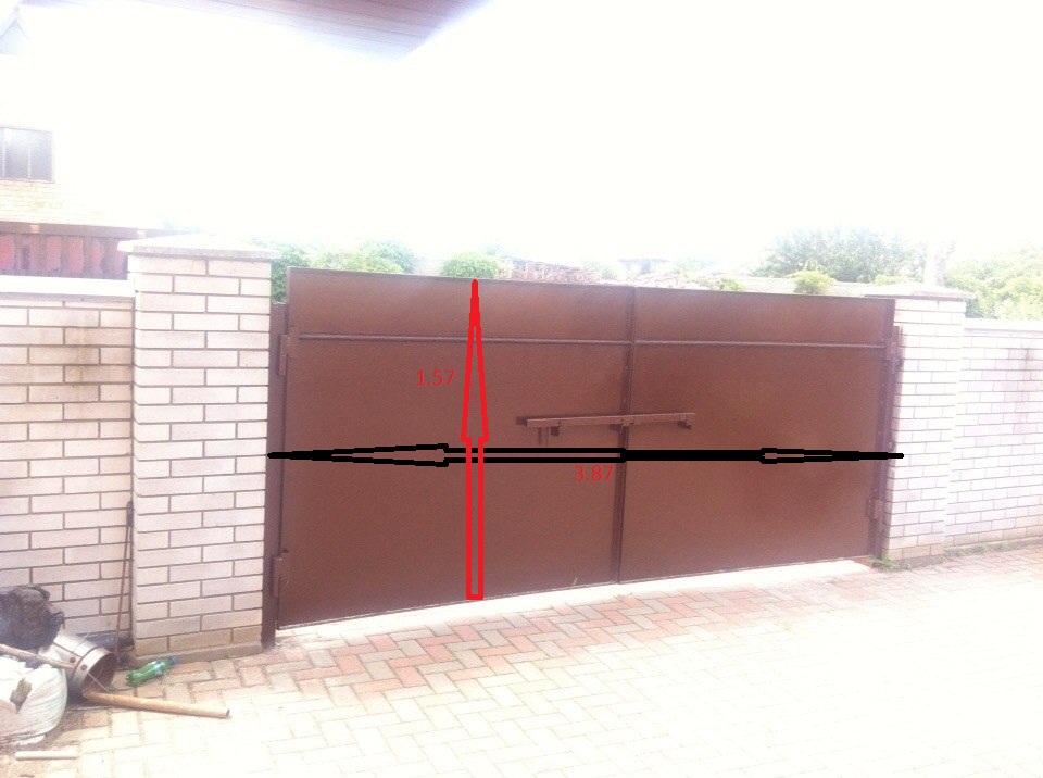

Добрый день) Хочу узнать сколько будет стоять автоматика с установкой вот для таких ворот) и еще сколько будут стоять откатные ворота с профнастила вместе с автоматикой по тем же размерам что на фото ) и стоит ли заморачиваться с откатными воротами?
я б ворота не міняв, стан у них наче нормальний?
якщо ця конструкція (розпашні) влаштовує - то просто автоматизуйте їх.
якщо робити відкотні, то враховуйте необхідність заливки фундаменту для них (бетонування швелеру), фурнітуру, зубчасту рейку та безпосередньо автоматику.
звісно, що відкатка значно зручніше та практичніше, але, якщо немає вільних коштів, то може краще поки не робити нових воріт?
а ще дам таку пораду - можна Ваші існуючі розпашні ворота переробити у відкотні.
існуючі стулки трохи модернізувати, встановити їх на фурнітуру, приварити зуби та автоматизувати.
однак майте на увазі, що ця модернізація теж потягне за собою певні фінансові витрати.
орієнтовно підготувати стулки та приварити до консолі - десь півтори тисячі грн плюс/мінус, фурнітура має різну вартість, залежно від виробництва та якості, українська теж близько півторачки тисяч грн, а якісна італійська втричі дорожча, фундамент під відкатку тисячі дві плюс/мінус.
автоматика для відкотних на 50-150 євро дешевша, ніж для розпашки.
ціни навів дуже умовні, залежать від багатьох факторів.
