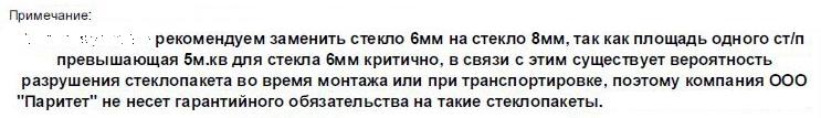

добавлю цитату из Паритета: "...рекомендуем заменить стекло 6 мм на стекло 8 мм, так как площадь одного ст/п превышающая 5 м.кв. для стекла 6 мм критично, в связи с этим существует вероятность разрушения стеклопакета во время монтажа или при транспортировке, поэтому компания ООО "Паритет"не несет гарантийного обязательства на такие стеклопакеты."
Гластрёш согласен делать 6-12-6-10-6 без каких-либо оговорок, тоесть с гарантией. Возможно они недосмотрели размеры или кто-то кого-то непонял...
Другие компании в один голос говорят - если очень надо то сделаем, но без гарантий ибо слипнется.
Мнение большинства - такое делать нельзя.
