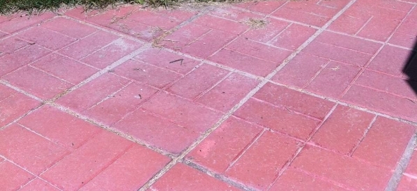

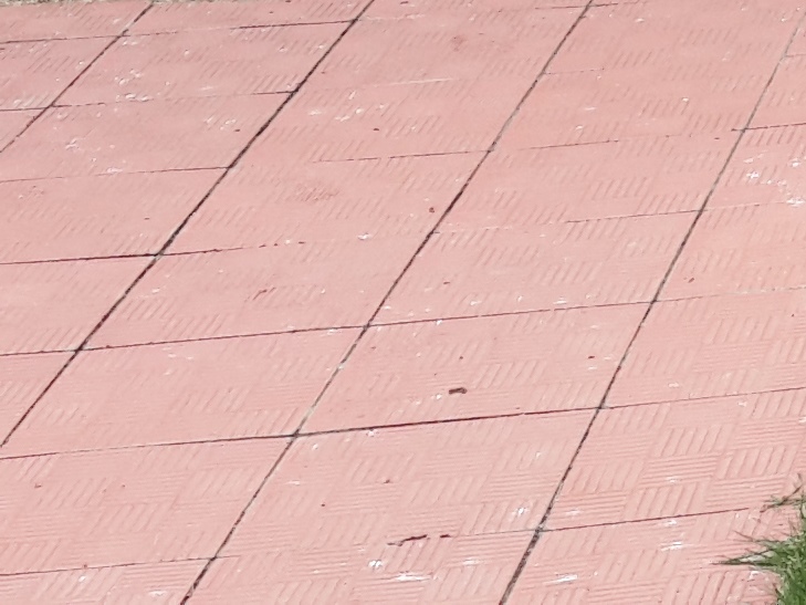

Какая стоимость демонтажа старого ФЭМа и гарцовки на которой он лежит с погрузкой и вывозом?
А также сколько времени займет данная работа?
Ориентировочное к-во - 100 м2.
Фем уложен на гарцовку 5 лет назад. Соответственно непонятна степень его "бетонизации". Возможно все просто, а возможно надо будет отбойником работать.
Использована плитка 2-х типов: в фото ниже.
Место - Круглик (6 км от КП, Одесское направление)
Заезд грузового автомобиля на участок - невозможен. Учосток 6 соток, потому носить до ворот не очень далеко, но придется.
P.S. если это поможет оптимизировать смету, то я готов отдать старый ФЭМ.

1 кв.м. тротуарки 6 см весит 140 кг, плюс гарцовка (скорее всего 5 см) ещё порядка 100 кг, по итогу получится 24 тонны бетонных изделий. Всё это нужно демонтировать, положить в тачку, вывезти с участка и забросить в кузов автомобиля. Плюс, скорее всего, без отбойника не обойдётся, а это 5 куб.м. демонтажа. Судя по фото, плитка вибролитая, и если 5 лет она уже пролежала, ей вот-вот прийдёт пушной зверёк, так что по второму разу её сильно не используешь.
По цене - 5000 грн. + стоимость вывоза (2-3 Камаза, ориентировочно по 800 грн./ходка).
