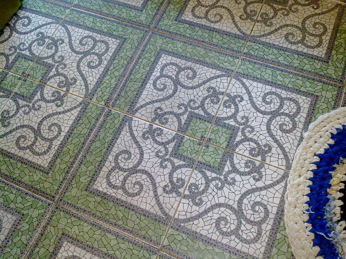

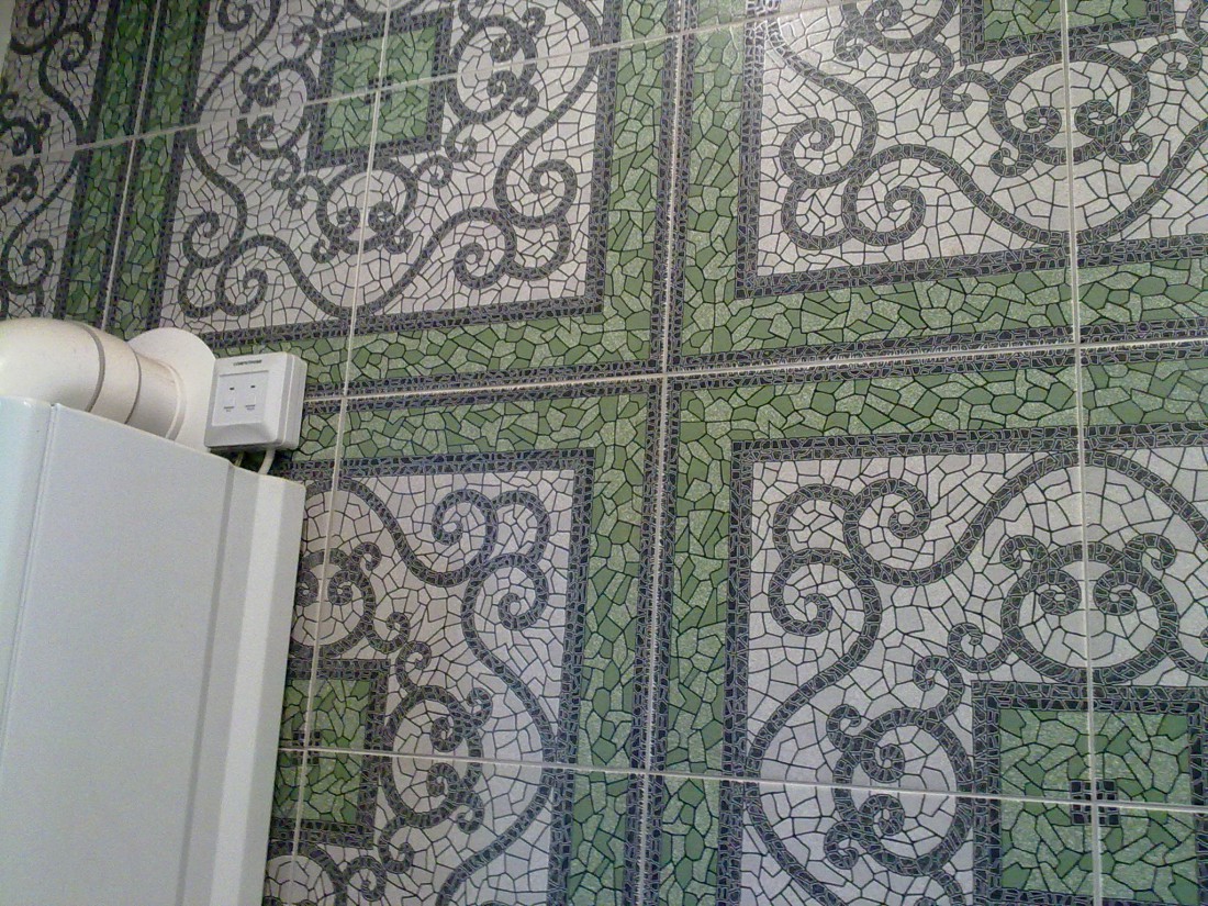

yriy1 Опубліковано: 17 вересня 2017 Поділитись Опубліковано: 17 вересня 2017 Уложил таки плитку в парилке. У меня такая же, только цвет другой - на кухне Причем и на стенах ( не всплошную) и на полу - доволен ( хоть и моется от загрязнений немного тяжелей против гладкой ) Швы еще не затер 1 Посилання на коментар Поділитися на інших сайтах More sharing options...

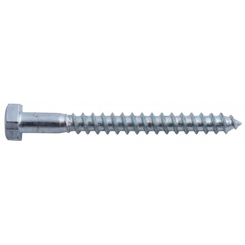

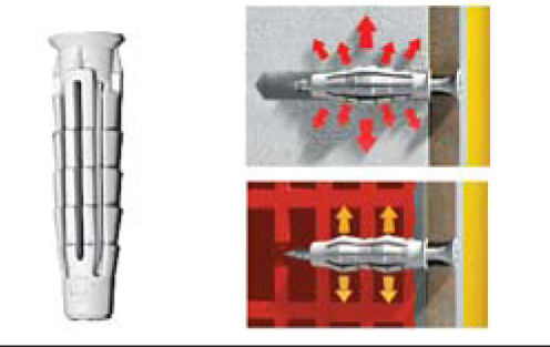

yriy1 Опубліковано: 17 вересня 2017 Поділитись Опубліковано: 17 вересня 2017 Норм? Это под такие шурупы Диаметром от 6 мм Если не смущает толщина шурупа ( из-за толщины и цена) И есть решение как прятать головку шурупа то норм Если остановитесь на этих дюбелях, то под дюбель сверлите отв. на 2мм меньше от рекомендованного, а сам шуруп смачивайте в средстве для мытья посуды, чтобы дюбель не провернуло в ГБ Мы по ГБ используем трех-четырех лопостной нейлоновый универсал ( идет под любой шуруп) 2 Посилання на коментар Поділитися на інших сайтах More sharing options...

yriy1 Опубліковано: 17 вересня 2017 Поділитись Опубліковано: 17 вересня 2017 Не, планирую такую связку. Шуруп каким диаметром , на фото вроде тонковат под какой дюбель ( чем толще шуруп тем больше распор, тем крепче) Вариант рабочий Предварительная засверловка и зенковка. Если обрешетка сосна -зенковка лишнее ( головка прячится) 1 Посилання на коментар Поділитися на інших сайтах More sharing options...
POZITIFF Опубліковано: 17 вересня 2017 Автор Поділитись Опубліковано: 17 вересня 2017 Шуруп каким диаметром , на фото вроде тонковат под какой дюбель ( чем толще шуруп тем больше распор, тем крепче) Вариант рабочий 6*90. Думаю, норм. Клинит хорошо. По зенковке посмотрю уже по месту. Секунда работы. Зато не порвет на концах. 1 Посилання на коментар Поділитися на інших сайтах More sharing options...
vind11 Опубліковано: 17 вересня 2017 Поділитись Опубліковано: 17 вересня 2017 я в газобетон тоже пластиковые ставил, мне больше понравились чем те что на фото металлические, с металлическими намучался, чуть не так и сам дюбель раздалбывает дырку в газоблоках пластиковые пользовал двух видов: вот такие очень хорошо держат metiz-luxe.com.ua/p31717278-dyubel-8x60-mnogofunktsionalnyj.html второй вид типа просто треугольный если в торец посмотреть, картинку не могу найти, на вид очень примитивный 2 Посилання на коментар Поділитися на інших сайтах More sharing options...
yriy1 Опубліковано: 17 вересня 2017 Поділитись Опубліковано: 17 вересня 2017 Клинит хорошо. Это главное Под шуруп 6мм можно попробовать нейлон 10мм И сравнить какой дюбель будет прочнее 1 Посилання на коментар Поділитися на інших сайтах More sharing options...
