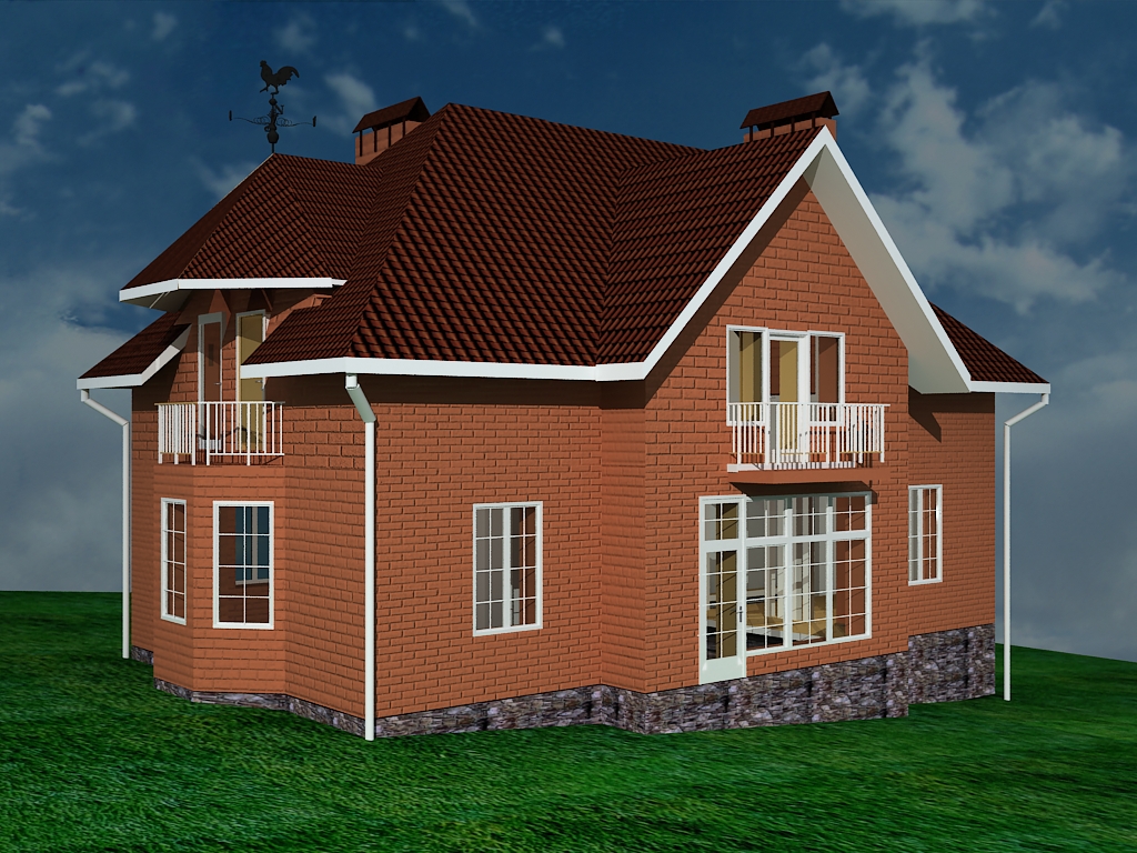

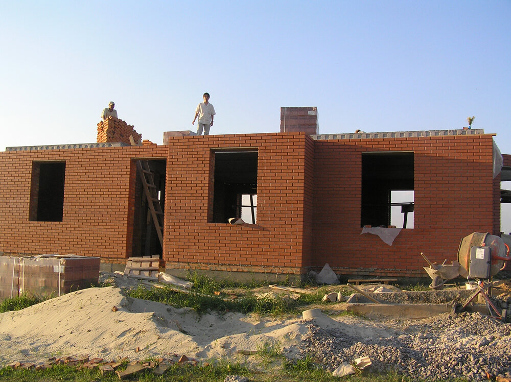

Mad, вопрос по проэкту: санузел на первом этаже не предусмотрен?
Будеш подымать стены второго этажа или сразу крыша?
2 Wild
сан узел предусмотрен, смотри внимательно топочную, там схематично показан унитазх.
еще 1,5 метра и только потом крыша.

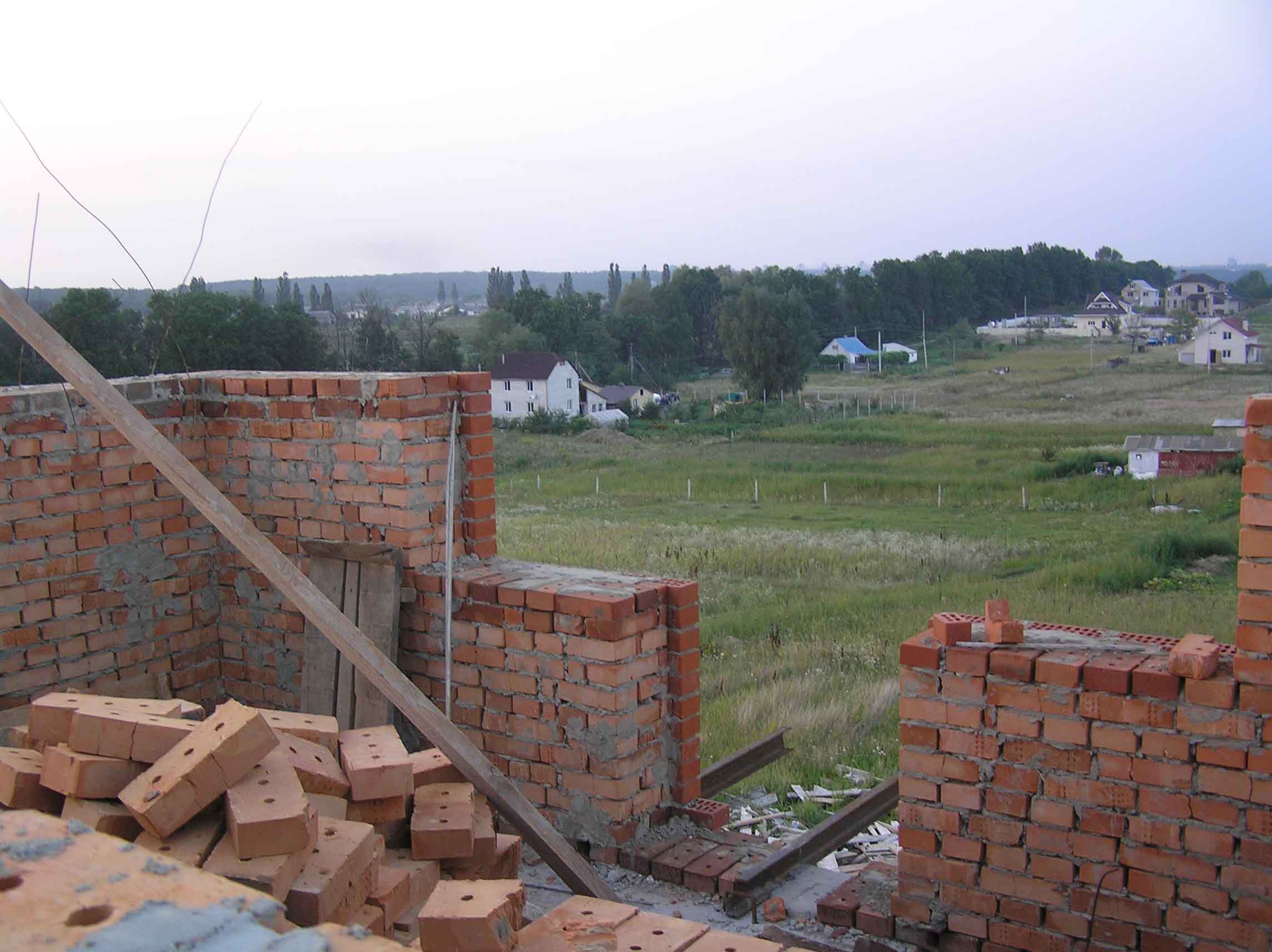

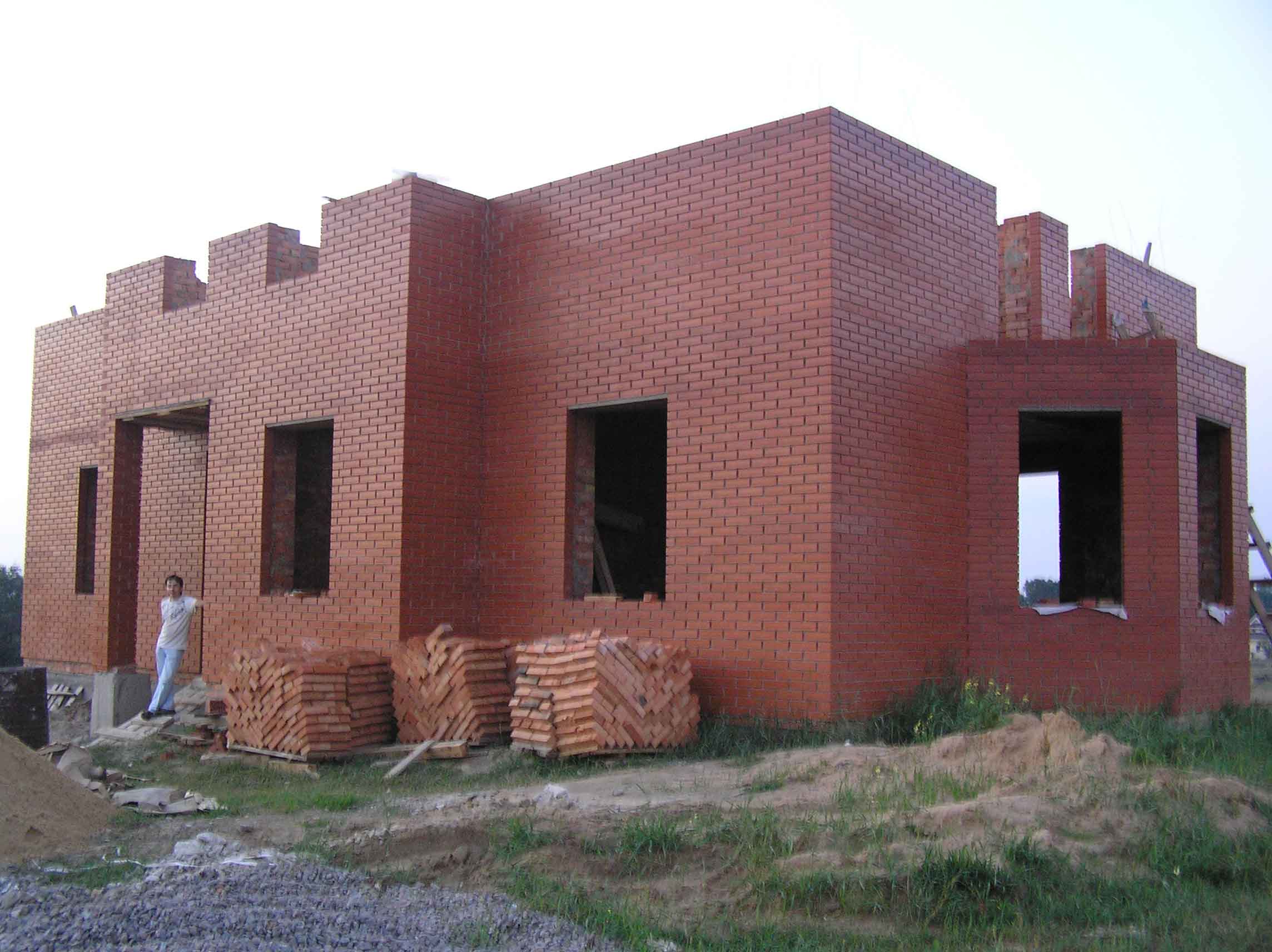

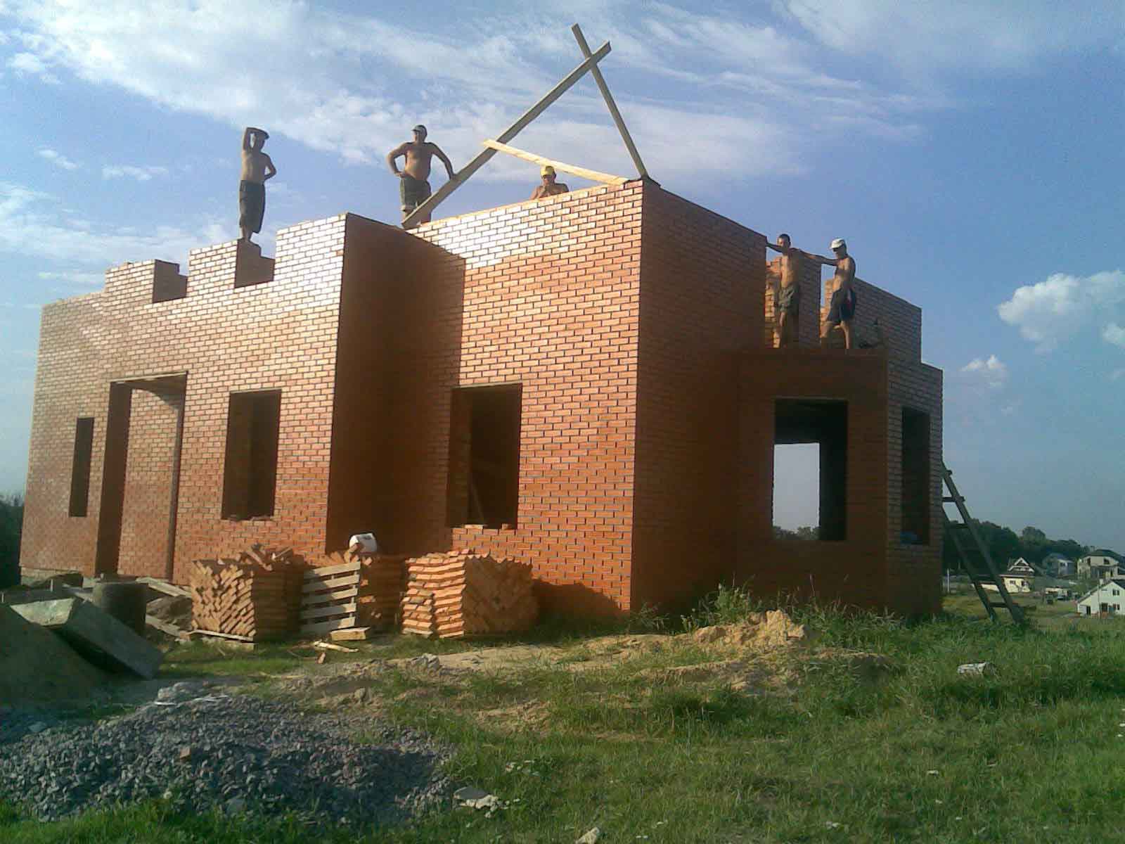

Второй этаж получился с задержкой,бригада поехала копать картошку на неделю,неделя растянулась на месяц :( .Пришлось брать других.
По закону подлости,на втором этажи,самый хороший вид открывается из окна туалета и с лестницы..ну... не подумали :(

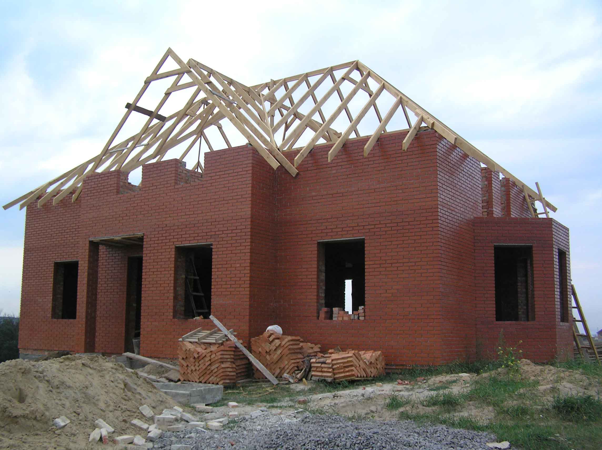

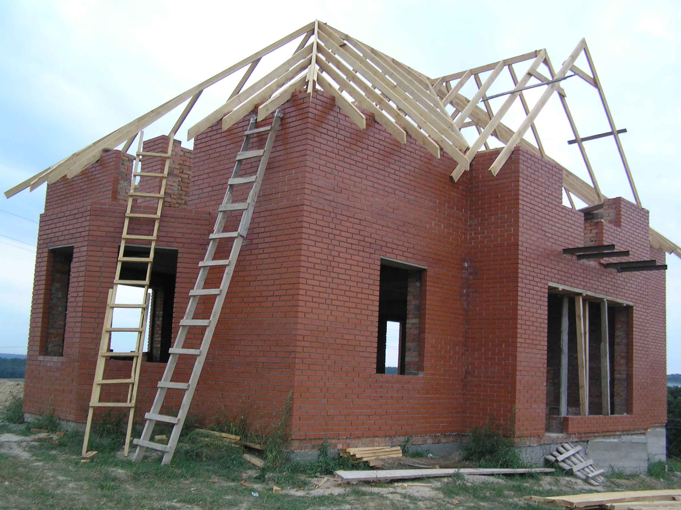

Все очень индивидуально, конфигурация крыши, материал кровли, пирог...
не, это само собой, я имел ввиду ту, что на фото.

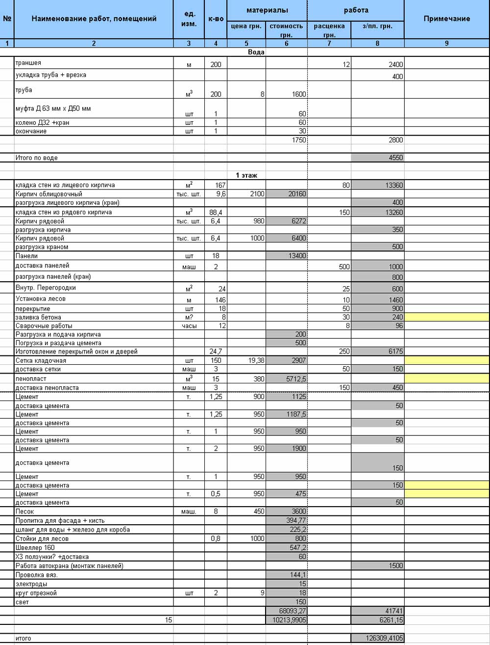

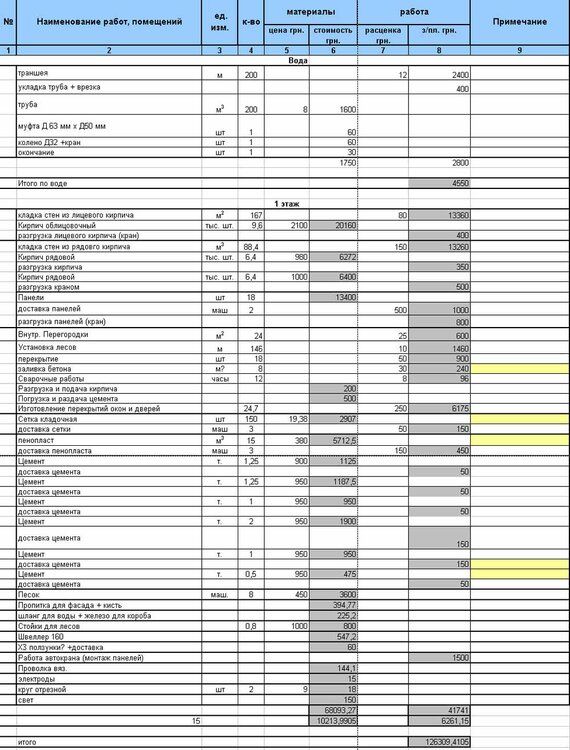

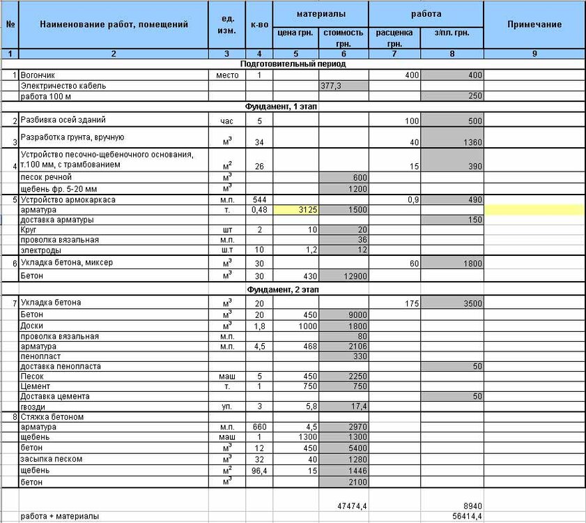

Смету выложу позже, как крышу накрою.
Дерево на крышу 12,5 куба.
На фото только стропильная система, примерно набросана для более удобной кладки фронтонов, эркера, дымоходов.
