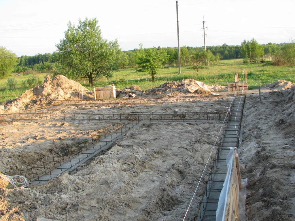

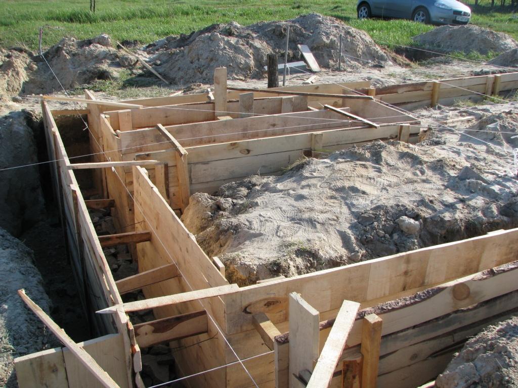

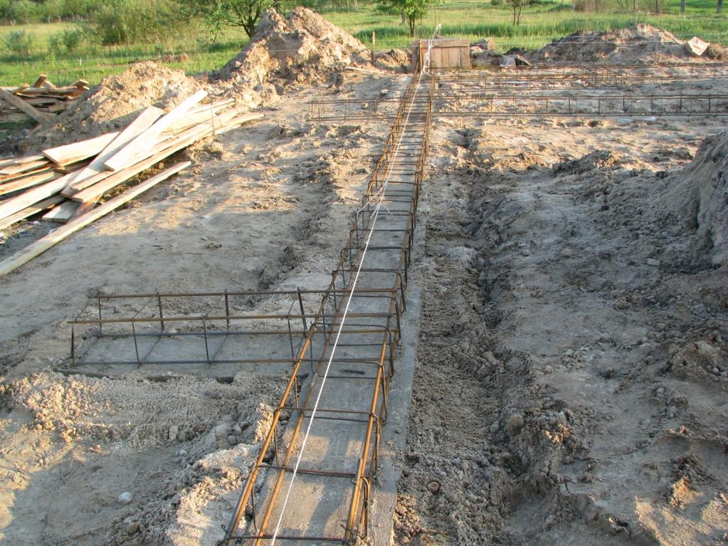

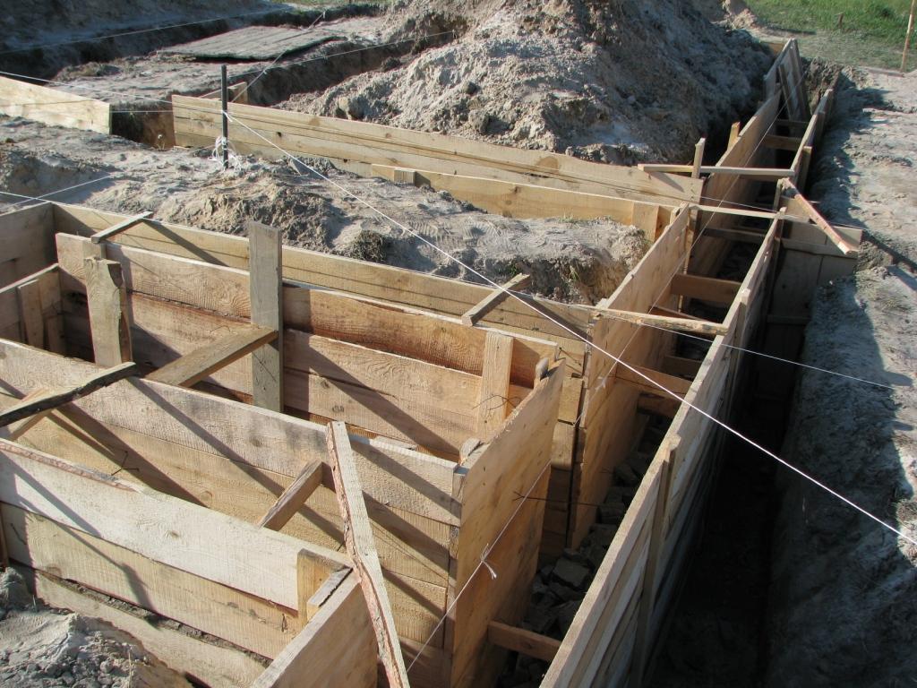

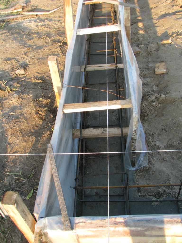

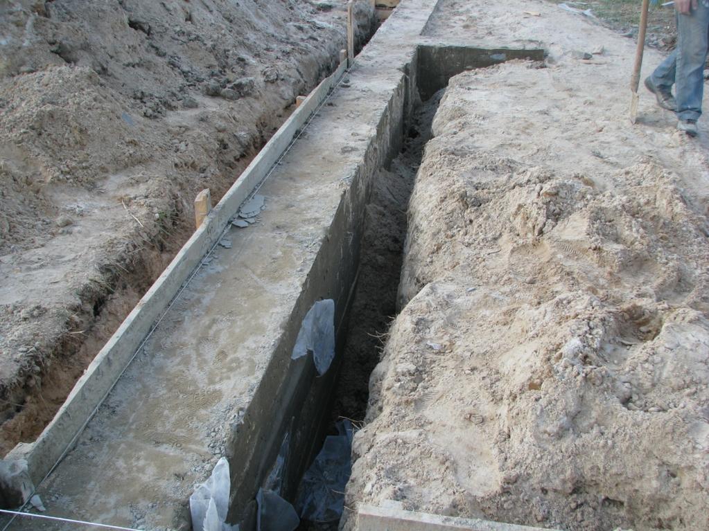

Столкнулся с первой проблемой.
Фундамент копали техникой и траншея получилась не очень ровная, т.к грунт
песчаный везде стены осыпались. Теперь приходится по всей высоте выставлять опалубку.
Следующий фундамент буду копать лопатами:)
нет худа без добра.
Очень хорошо, что применил опалубку, поскольку теперь фундамент будет с более гладкими стенами. А это значит, что во время зимнего пучения морозу не будет за что зацепится... Другими словами - чем меньше выступов на вертикальной плоскости фундамента, тем лучше!
Так что, мои поздравления:)

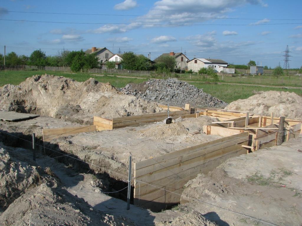

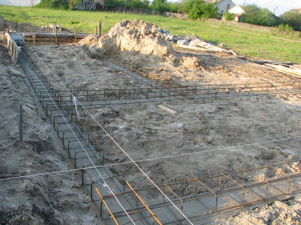

Спасибо за поддержку. Сегодня пролили половину фундамента бутобетоном.
Так что уже виден результат работ. Опалубка хоть и времени много заняла,
и по деньгам потянула больше, но получается действительно всё ровно.
Сначала были проблемы с людьми. Теперь в деревне наверное все знают о стройке и работяги сами приходят:D Руководитель стройки выбирает самых лучших, и они работают с удовольствием за 10 грн. час:D
А в деревне люди жадные к работе. Так что темпы строительства наростают.

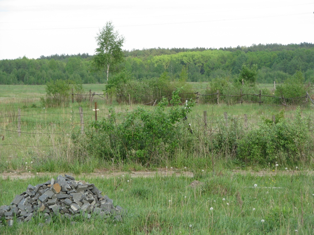

Нже фото с пейзажами на участке

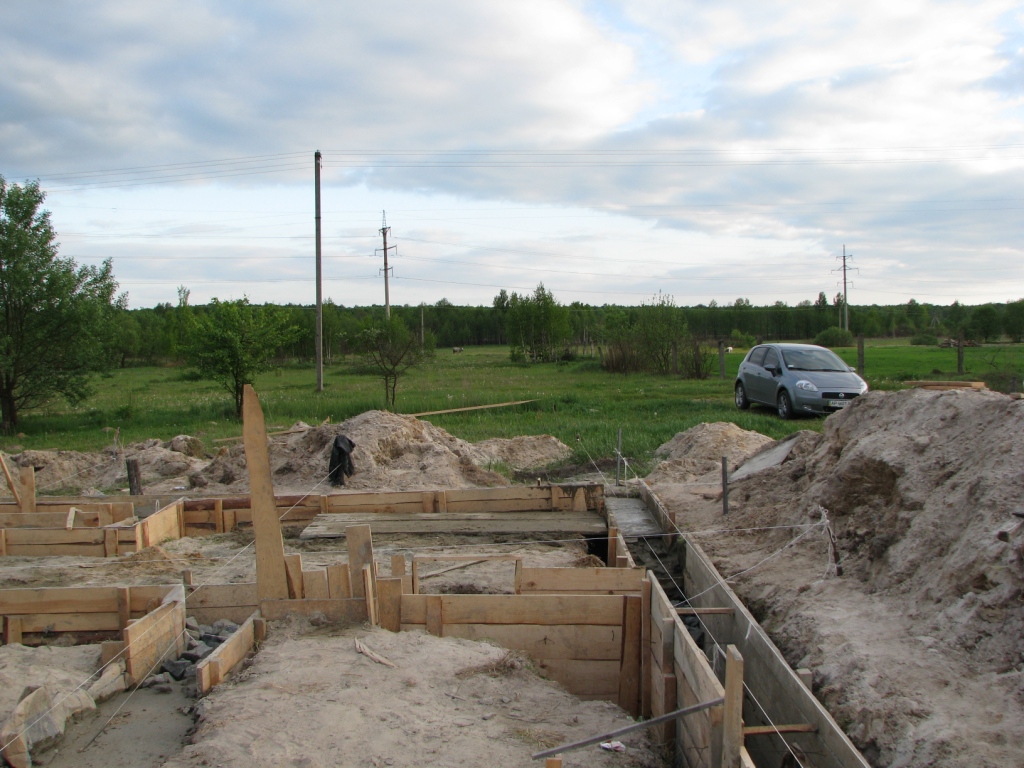

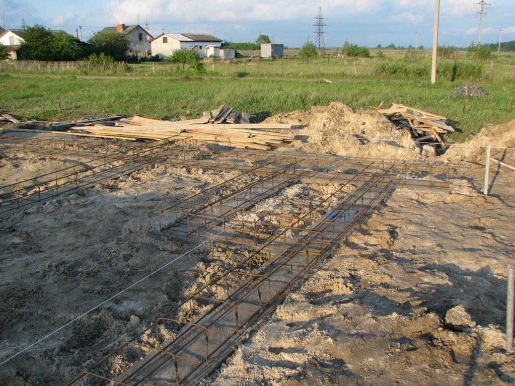

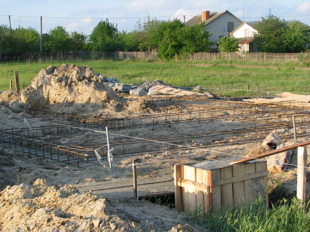

Закончили заливку бутобетона, сняли опалубку,
результат порадовал:)
Установлена опалубка для последнего слоя с армопоясом.
