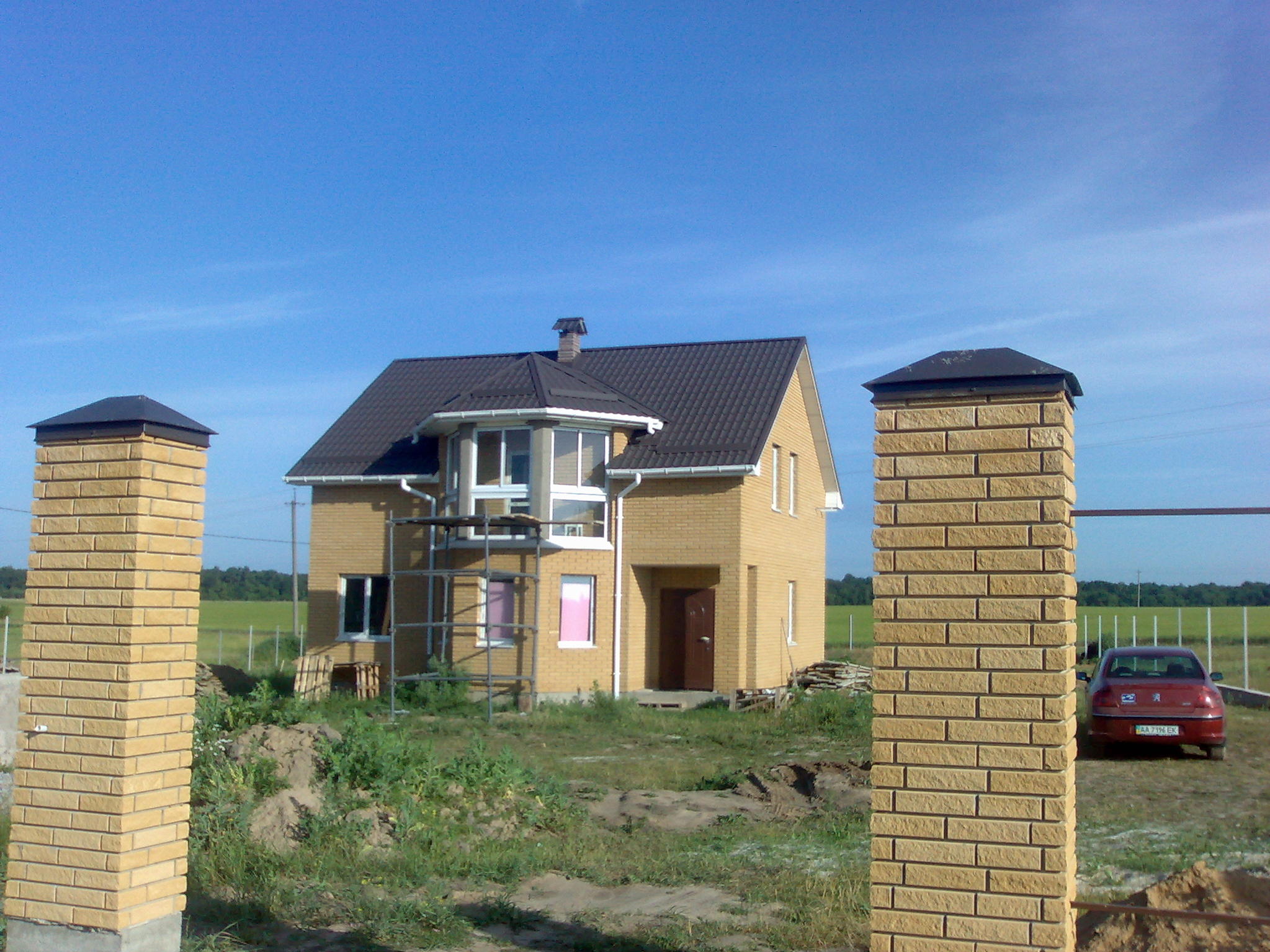

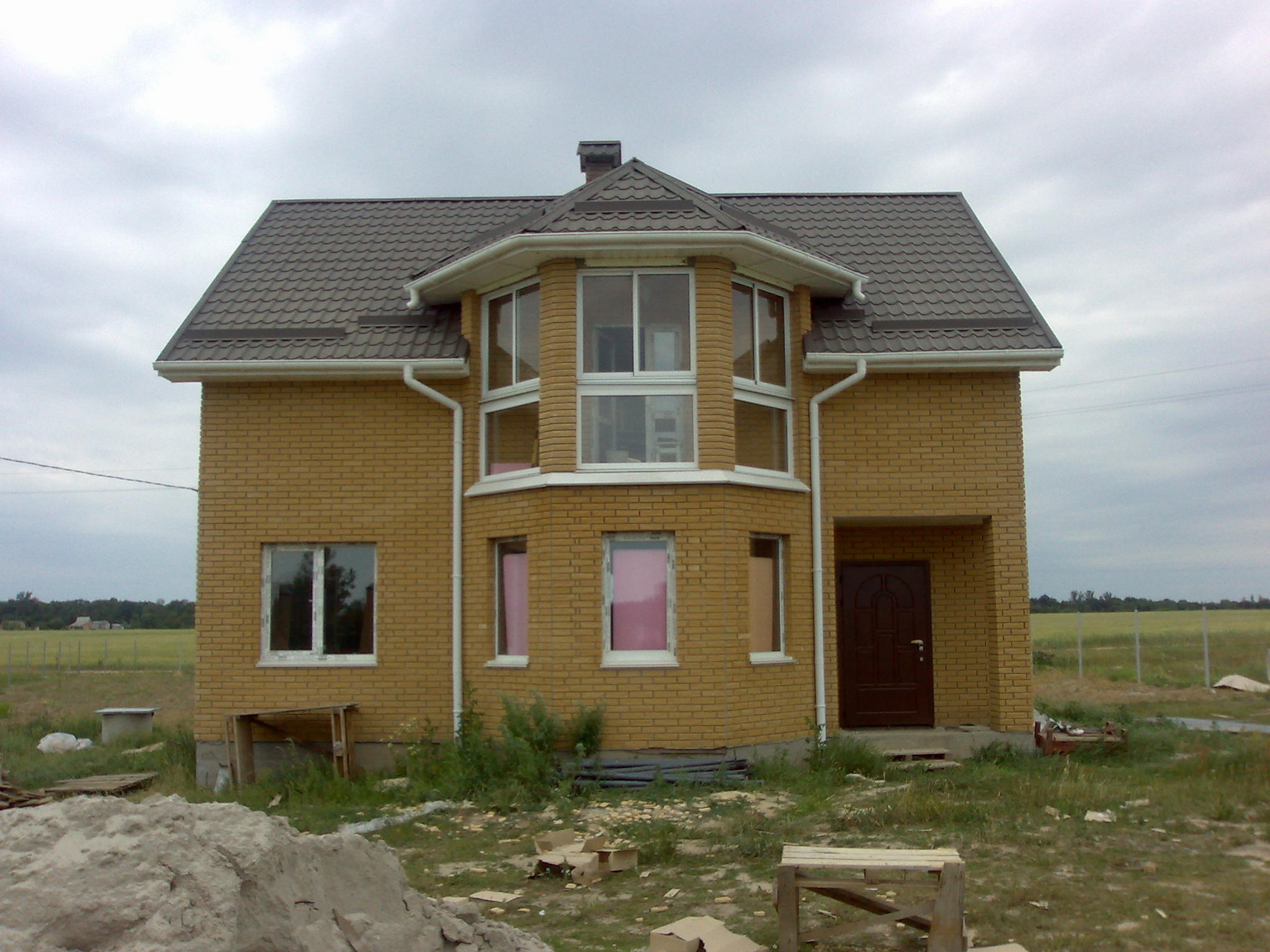

И вот последняя реплика моего монолога. Коробка закончена. Внутрянкой займусь позже.

Для тех кому интересно, продолжу свою повесть о стройке.
Зима, выявила ряд проблем:
1. Коньки в металочерепице обязательно нужно уплотнять. Дом стоит на отшибе и сильный боковой ветер надувает под низ нормально снега. Потом это все начинает таять и гидроизоляция не справляется.

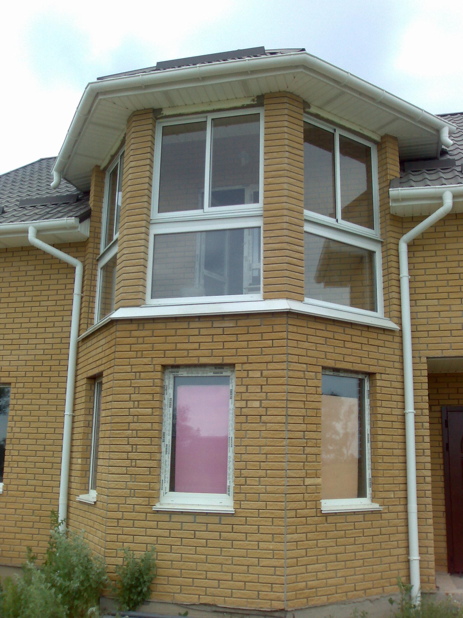

2. Открытый балкон - вещь не практичная. Много снега, перекрытия не монолитные, несмотря на довольно хороший "пирог", вода нашла себе дорогу. Пришлось застеклить. Кстати, внешний вид дома от этого только выиграл
Поигралясья с проводкой газа в дом. Могу сказать, что мне повезло, попасть на нужных людей. Грамотно оформленные документы и у меня уже не прокладка газа по улице, а дворовый ввод, что стоит в разы меньше денег и нервов в плане согласования. Если бы пошел в газ-контору на прямую, ободрали бы как липку:o.

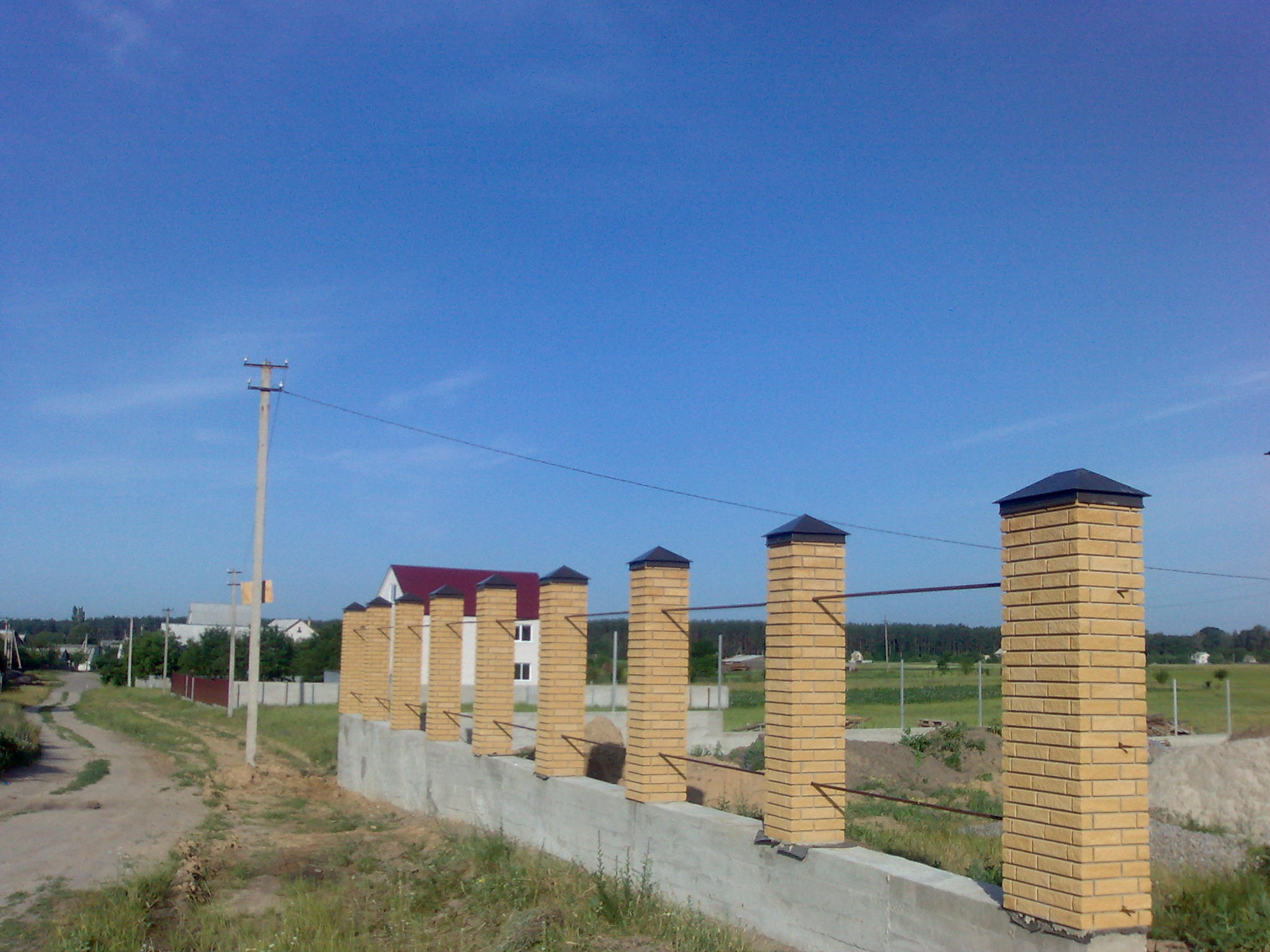

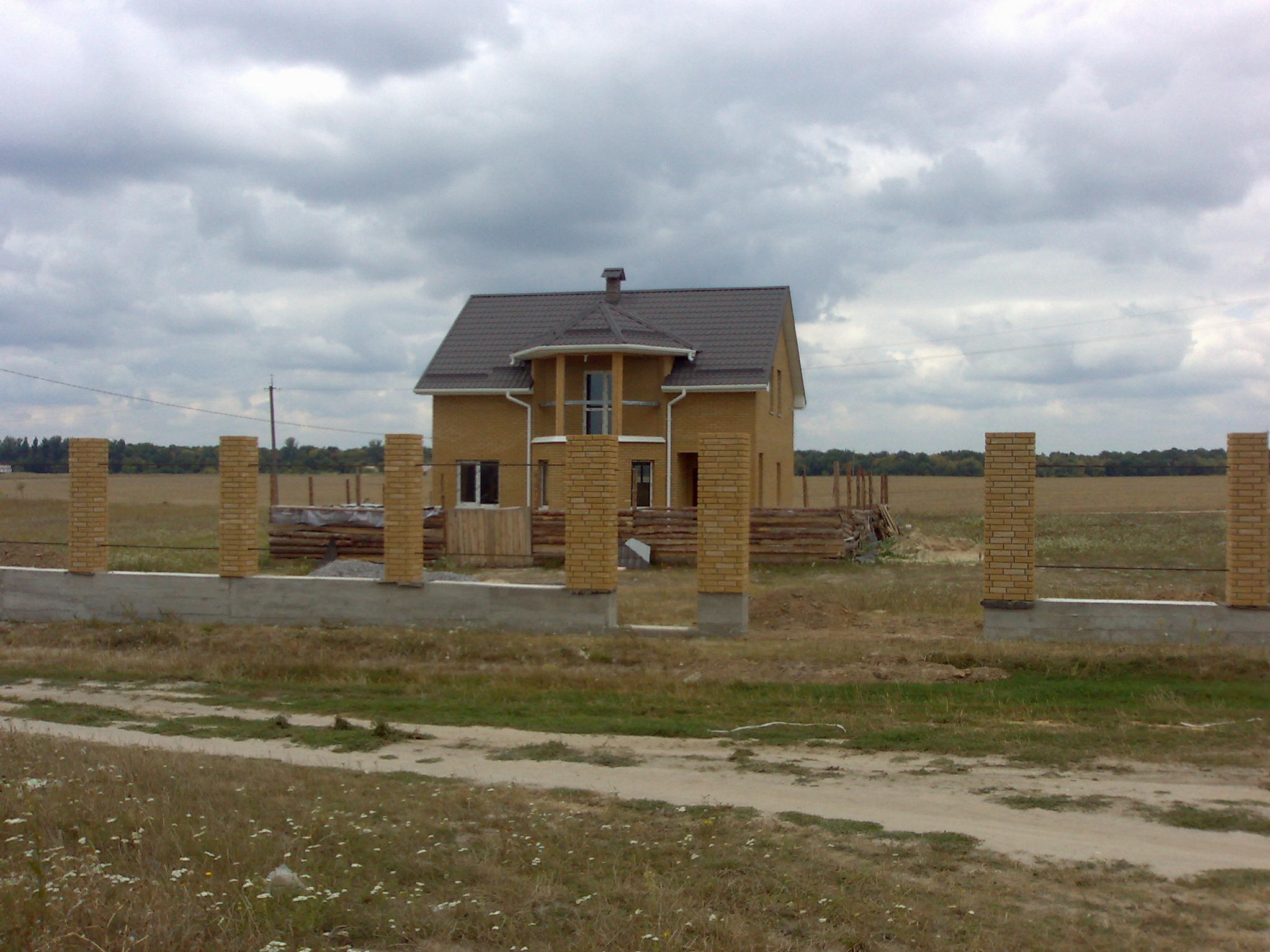

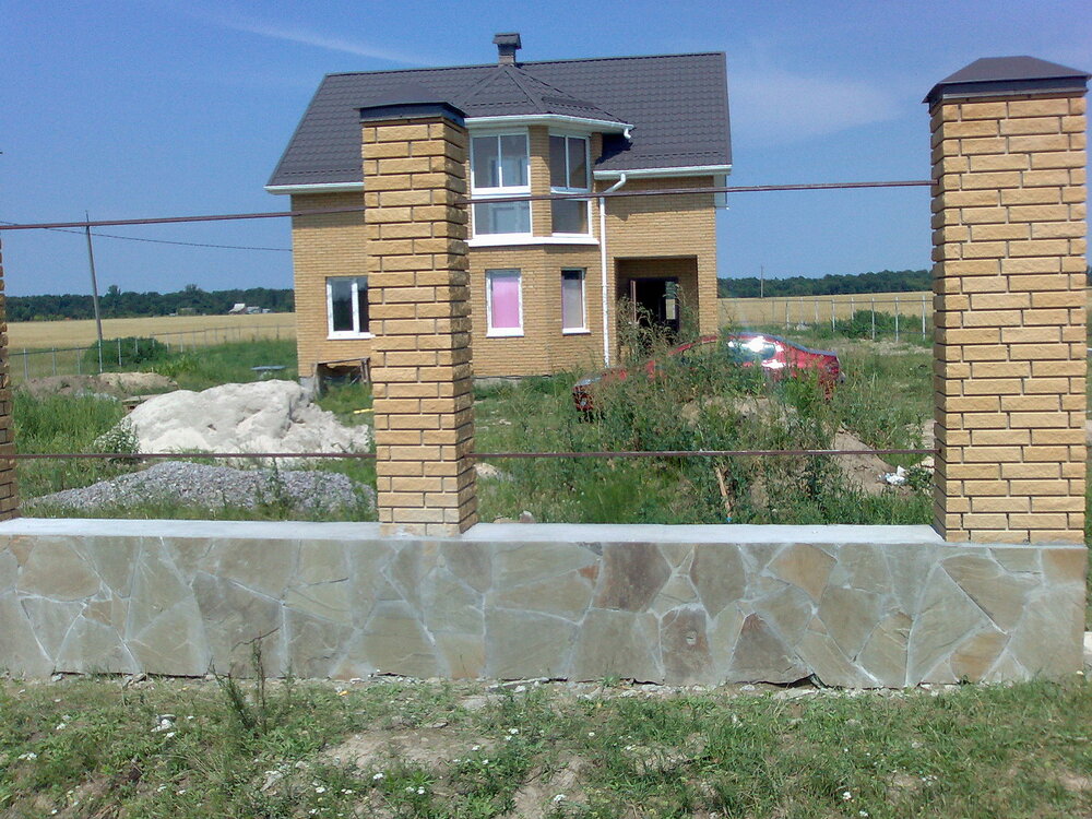

Вернулся к вопросу постройки "великой китайской стены" вокруг участка. Временный забор разрушил. План - фронтальная часть - столбики из кирпича+профнастил, остальное - просто профнастил. Огородить 24 сотки, оказалось не такой уж и простой задачей, и не дешевой, но работа идет и по моим оценкам через месяц я смогу отгородиться от внешнего мира :)

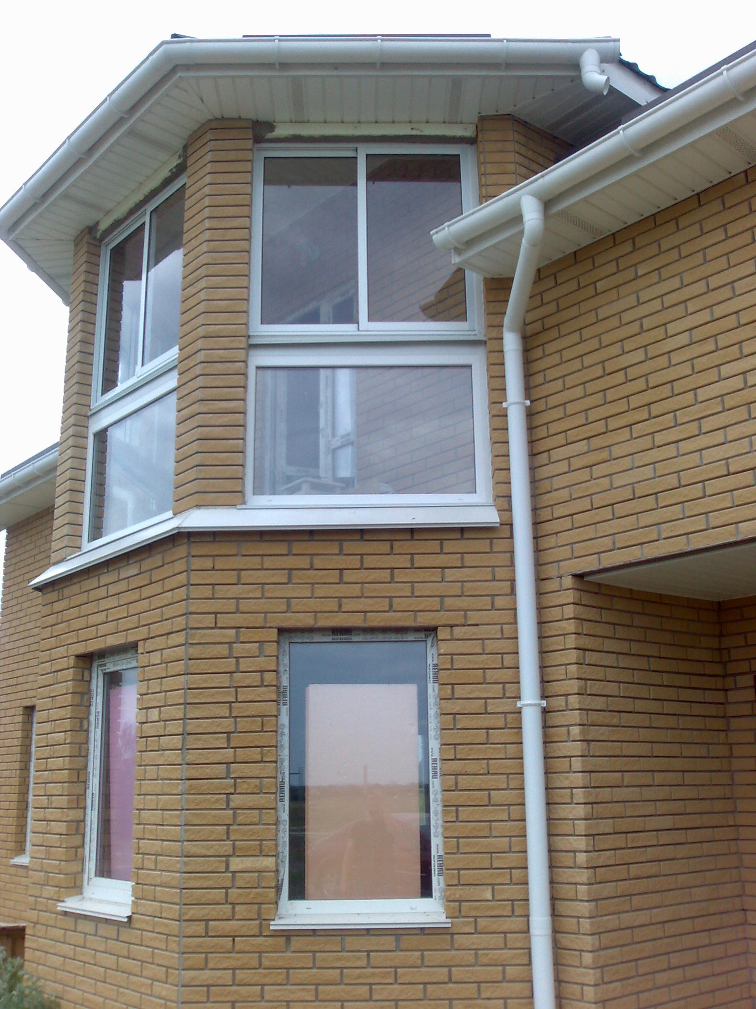

Закончил остекление балкона. Как по мне получилось не плохо. Окна взял раздвижные, что бы не занимали места на балконе в открытом состоянии. С точки теплоизоляции балкона - это минус, так как раздвижная конструкция ставится не со стеклопакетом а толстым стеклом (возможно, есть другие), но у меня такой задачи не было. Внешний вид получился очень не плохой, и вопрос снега и воды на балконе (под ним жилая комната) решен.

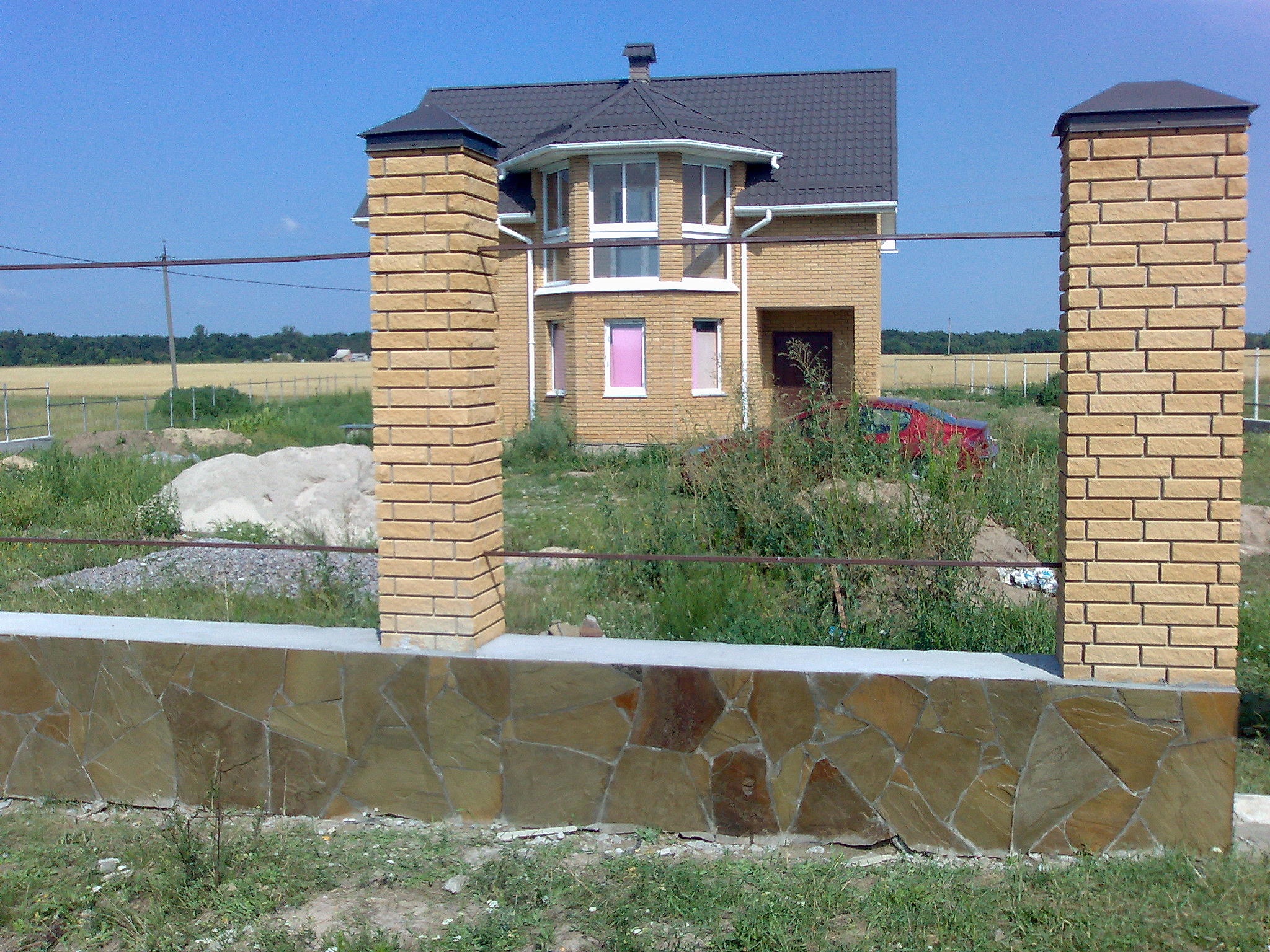

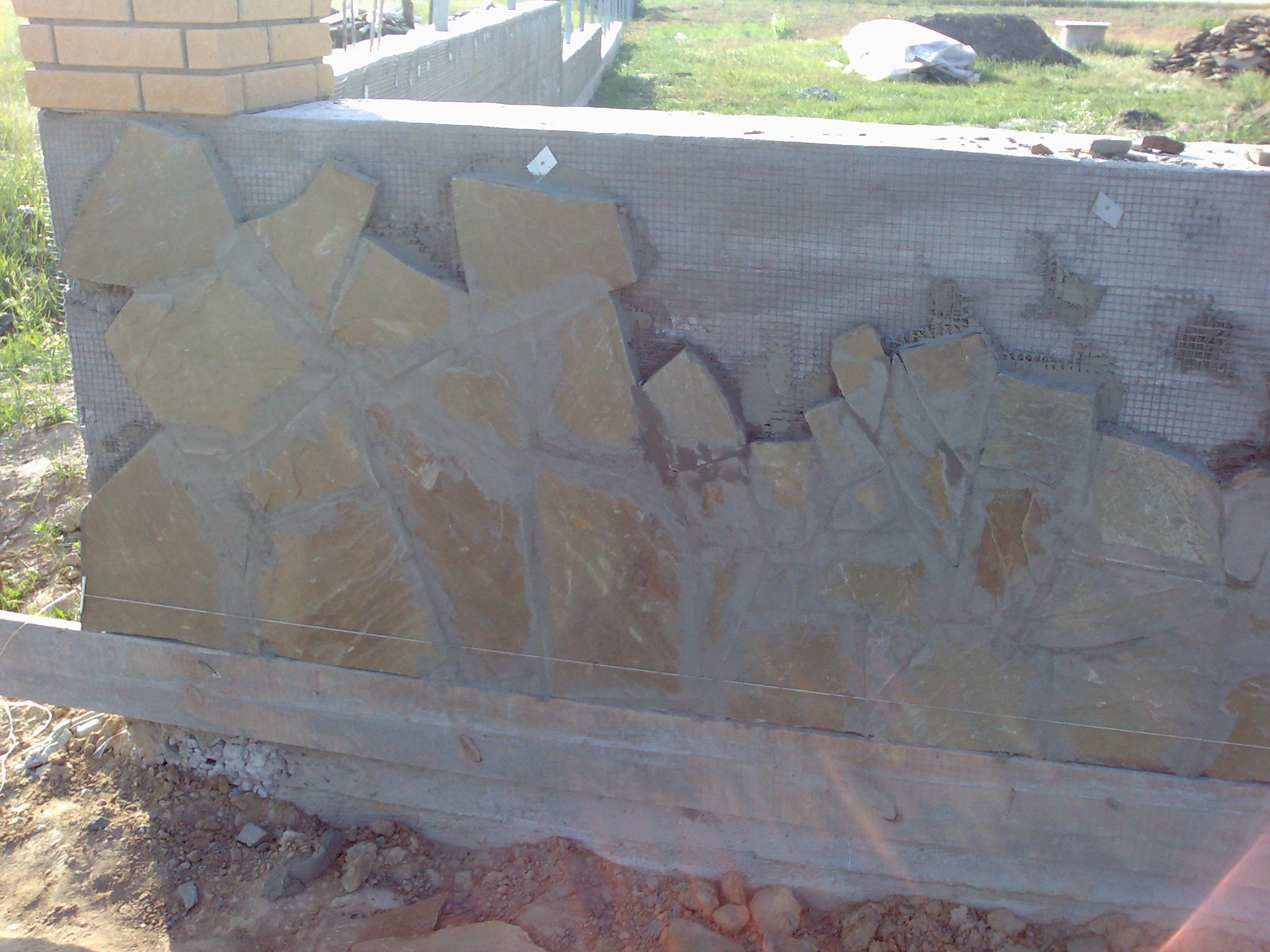

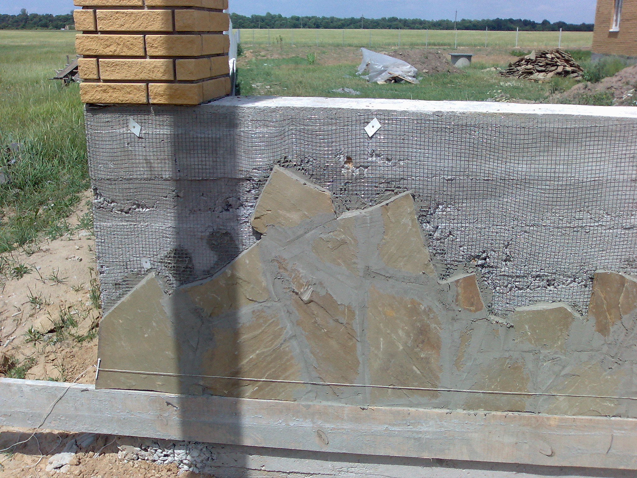

Облицевал цоколь забора пещанником. Даже не думал, что будет так дорого. Просто мои работяги начали выравнивать бетонный цоколь церазитом СМ 117 (100 грн. мешок). Когда поняли, что это просто не реально начали мешать с цементом 1:1. Но к этому моменту уже 60 мешков клея вбухали. В целом общая картина тоже ничего, хотя говорят что пещанник камень капризный и может отслоится со временем. Поживем увидим.

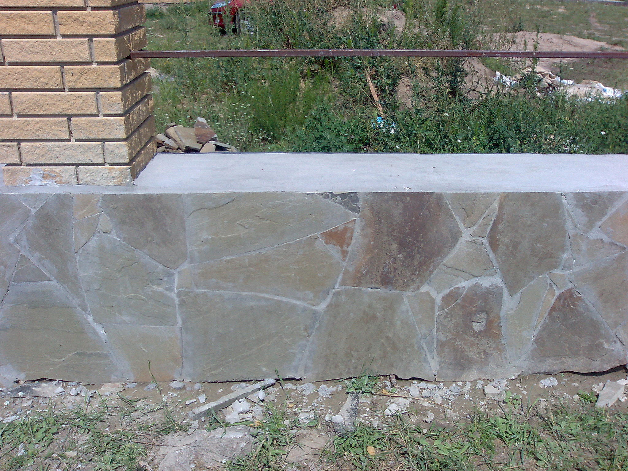

Вскрыл камень лаком с мокрым эффектом. Камень проявился и вообще выглядит шикарно. Выкладываю две фотки в одинаковом ракурсе (одна с лаком, другая без) +вид с балкона, как раз закончил и радуга перед грозой появилась :)
симпатично смотрится...отпишитесь через годик как себя песчанник повел, а то пока из всех знакомых кто с ним сталкивался, все довольнье сразу, но переделывать приходилось через год...
Я планирую еще раз пройти лаком особенно швы и накрыть цоколь парапетом из метала. Надеюсь это поможет. А вообще, как я и говорил, жизнь покажет :)

А сколько дней ставили металлический каркас и сколько человек? спс
Установка каркаса, включая стропильную систему и обшивку по внешней стороне ОСБ занимает месяц. В принципе при наличии финансирования, и использования стандартных решений по утеплению и облицовке дом под ключ делается за три месяца. Но мы не ищим легких путей :)

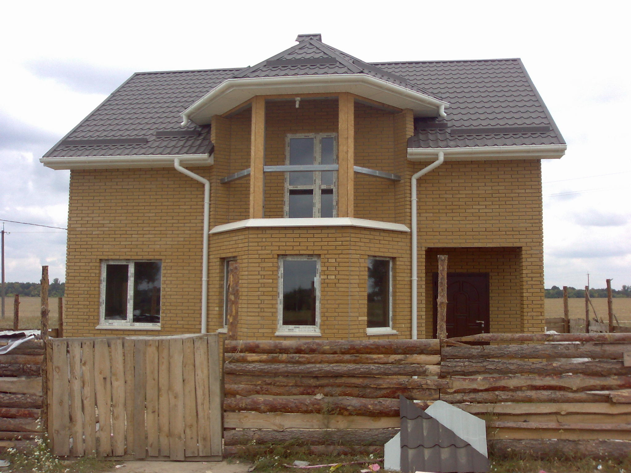

3. Почему крыша\мансарда сделана каркасом по-адскому (такие огромные швелера и т.д.), тогда как покрыта металлочерепицей, т.е. достаточно легким материалом?

Что касается мансарды, то возможно ракурс у фотки не совсем удачный. Там нет огромных швеллеров, все сделано из того же профиля что и весь дом (толщина метала 1,5 мм, ширина профиля 15 см). На профиль нашита деревянная лата 5 см, итого профиль +лата составляют 20 см, которые будут заполняться утеплителем. Меньше 20 см. утеплителя под крышу, тем более на мансардном этаже, не рекомендуется. Так что никаких противоречий в этом плане я не вижу.

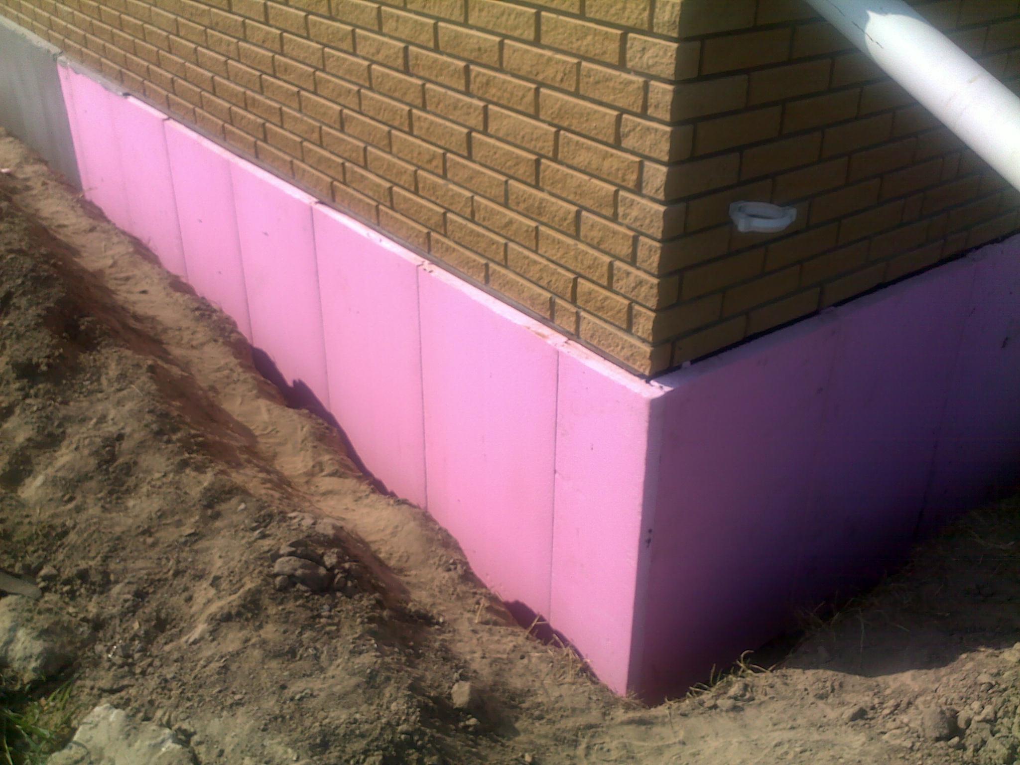

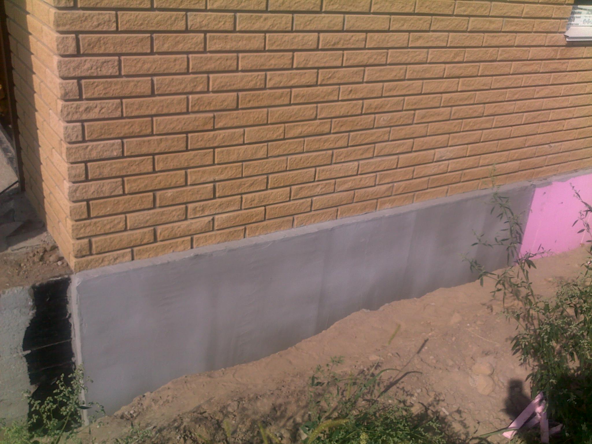

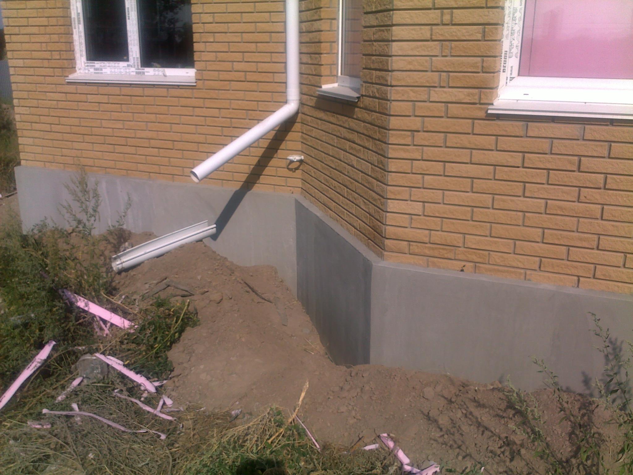

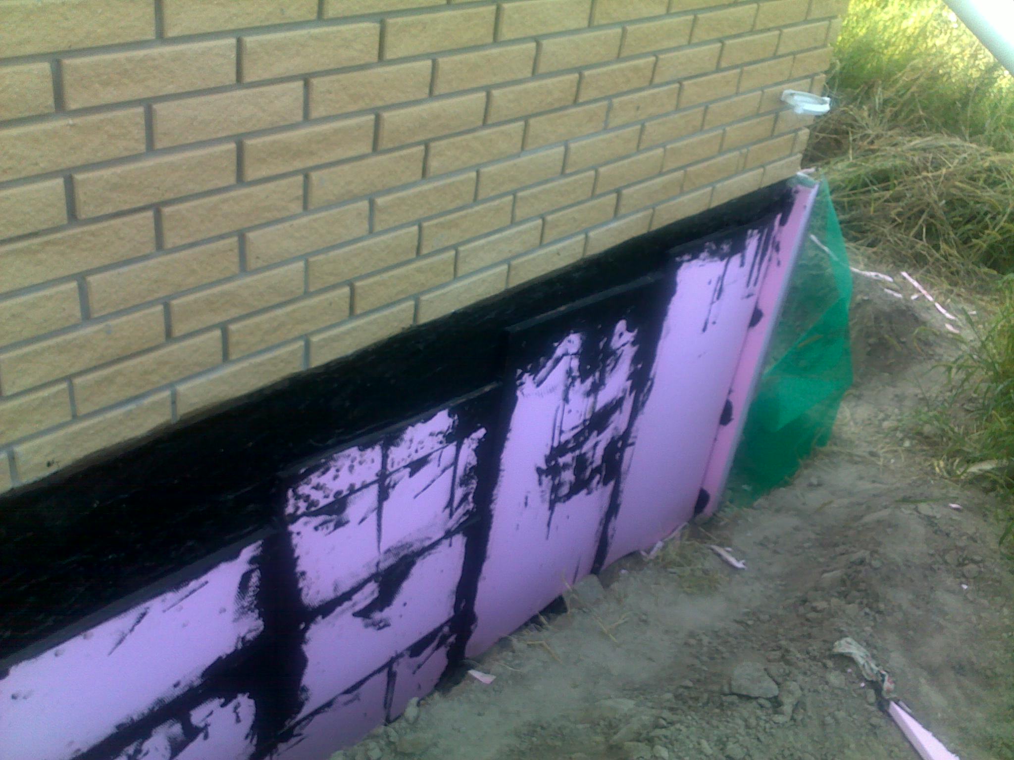

Запустил процесс гидро-теполизоляции фундамента.
1. Грунтовка
2. Диспробит
3. Австротерм приклееный на Абизол СТ
Одним ударом три вопроса:
- гидроизоляция
- утепление
- выравнивание поверхности под облицовку
