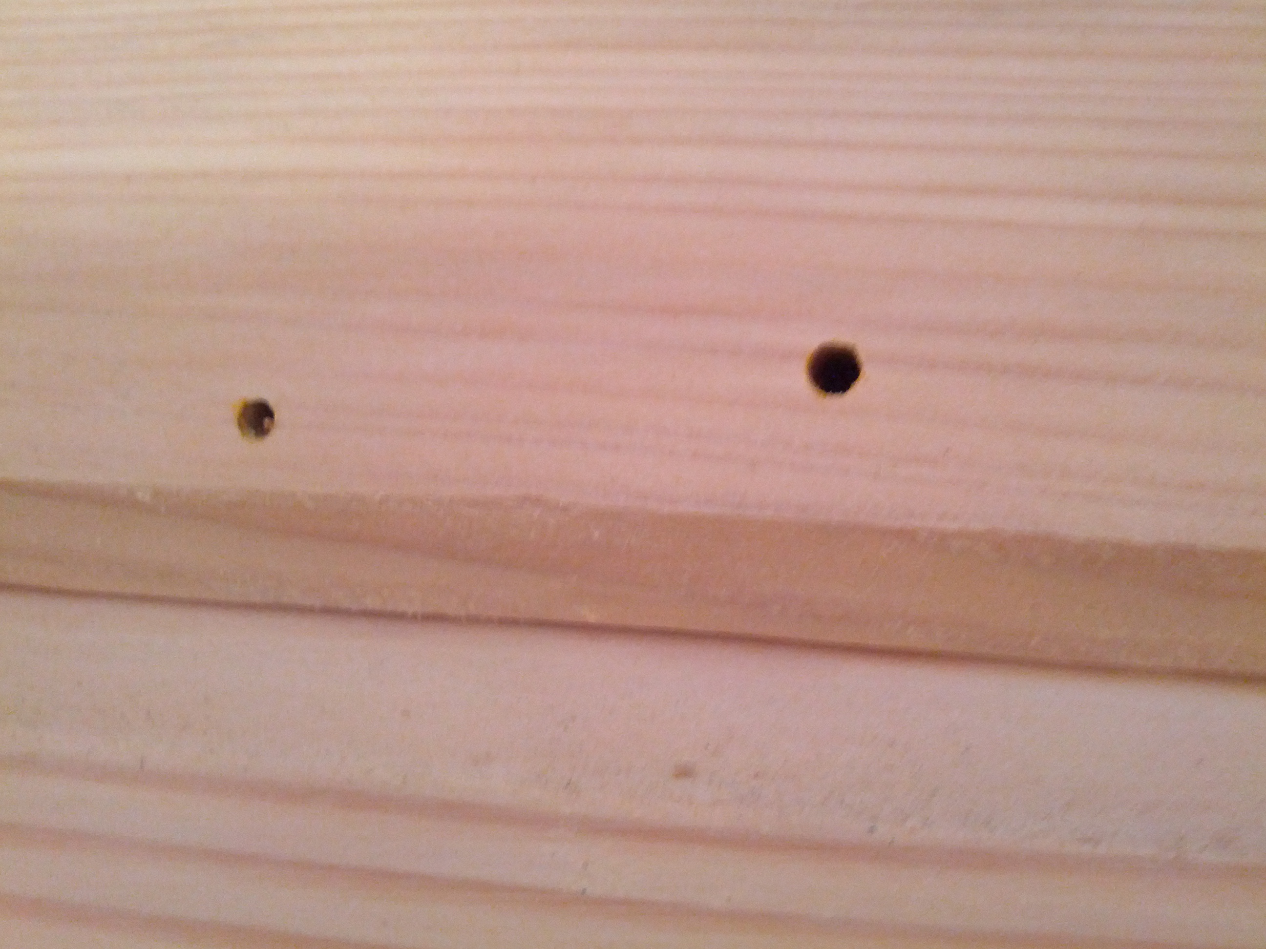

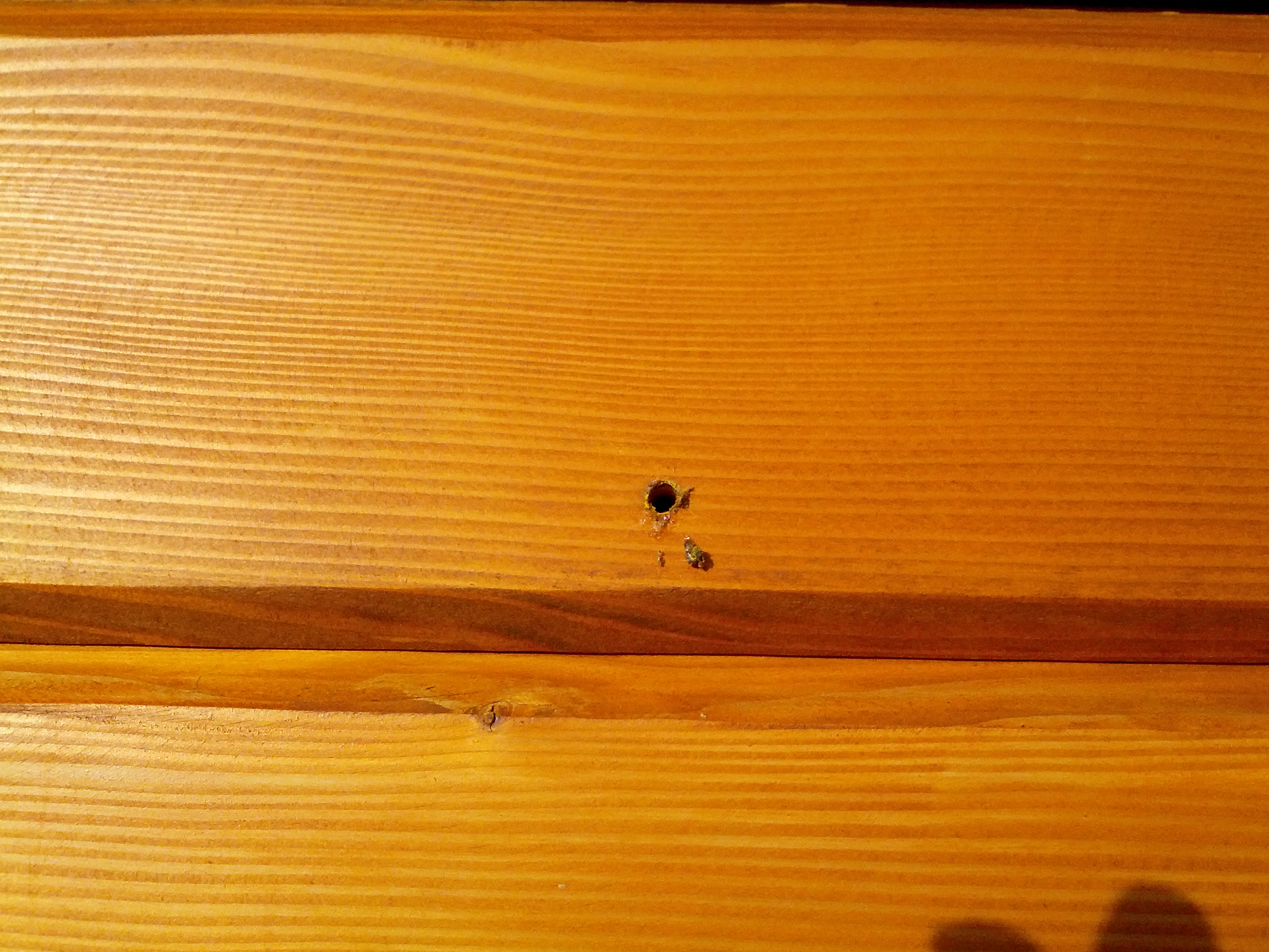

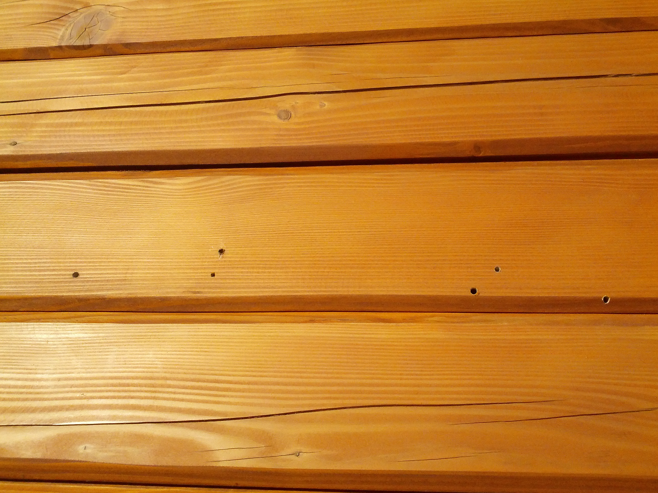

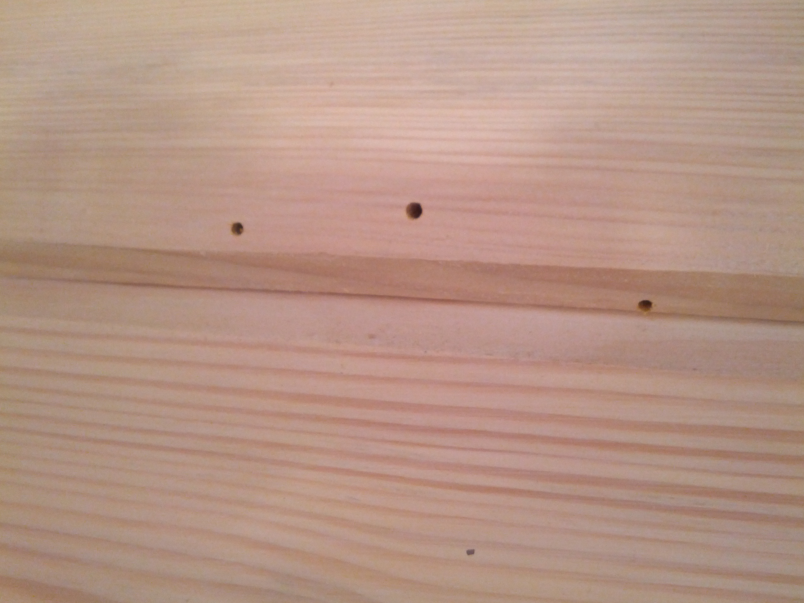

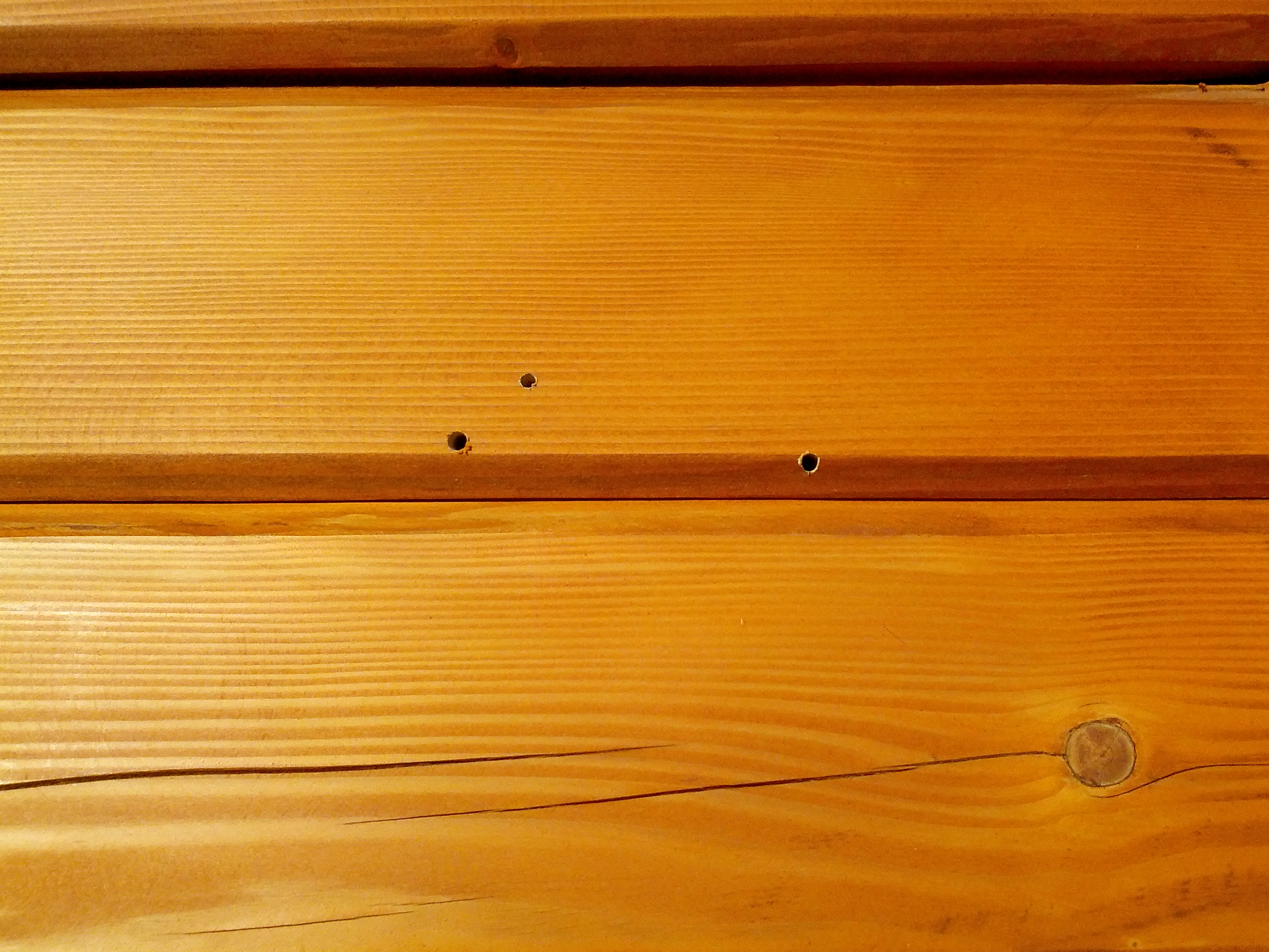

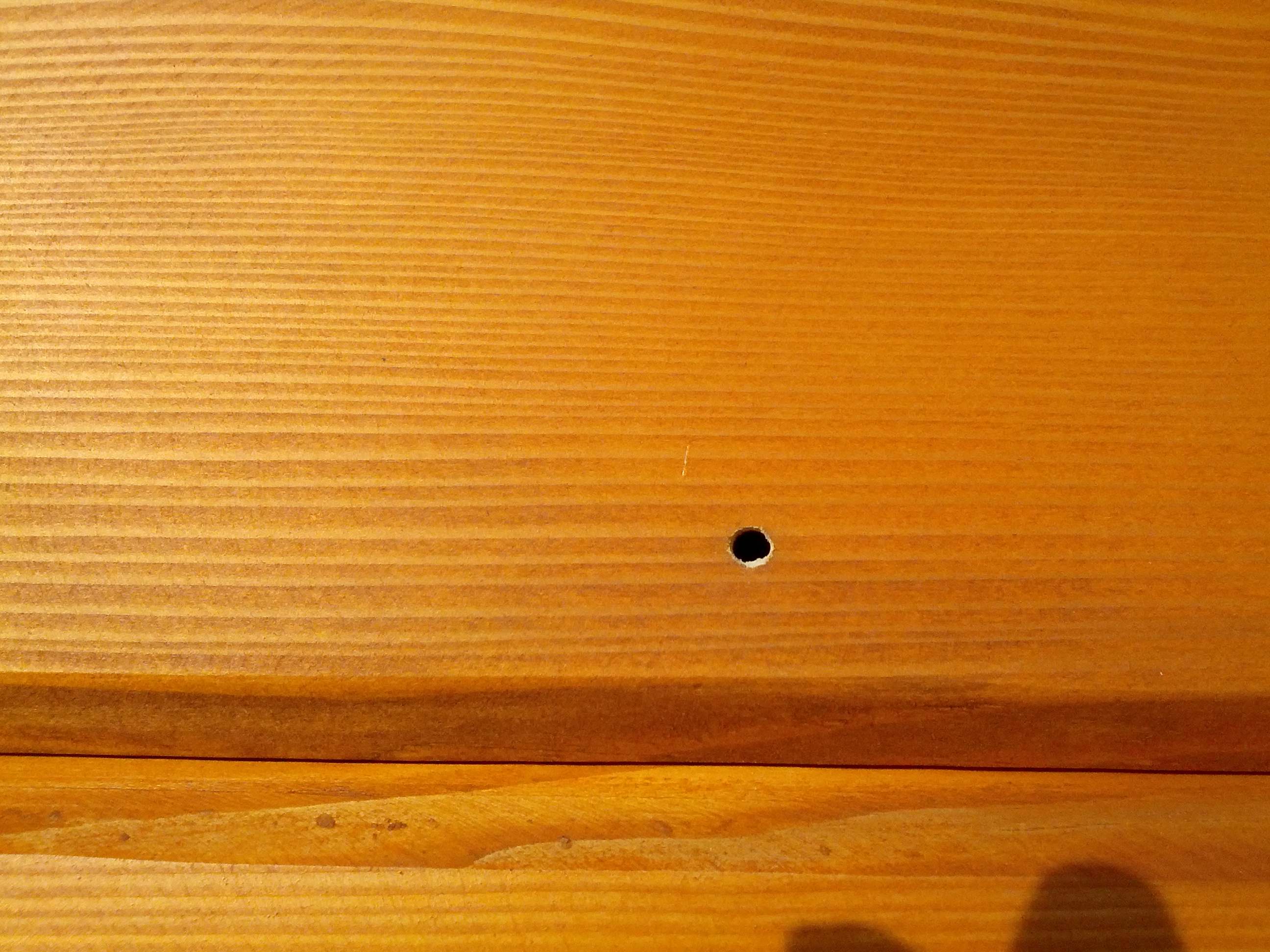

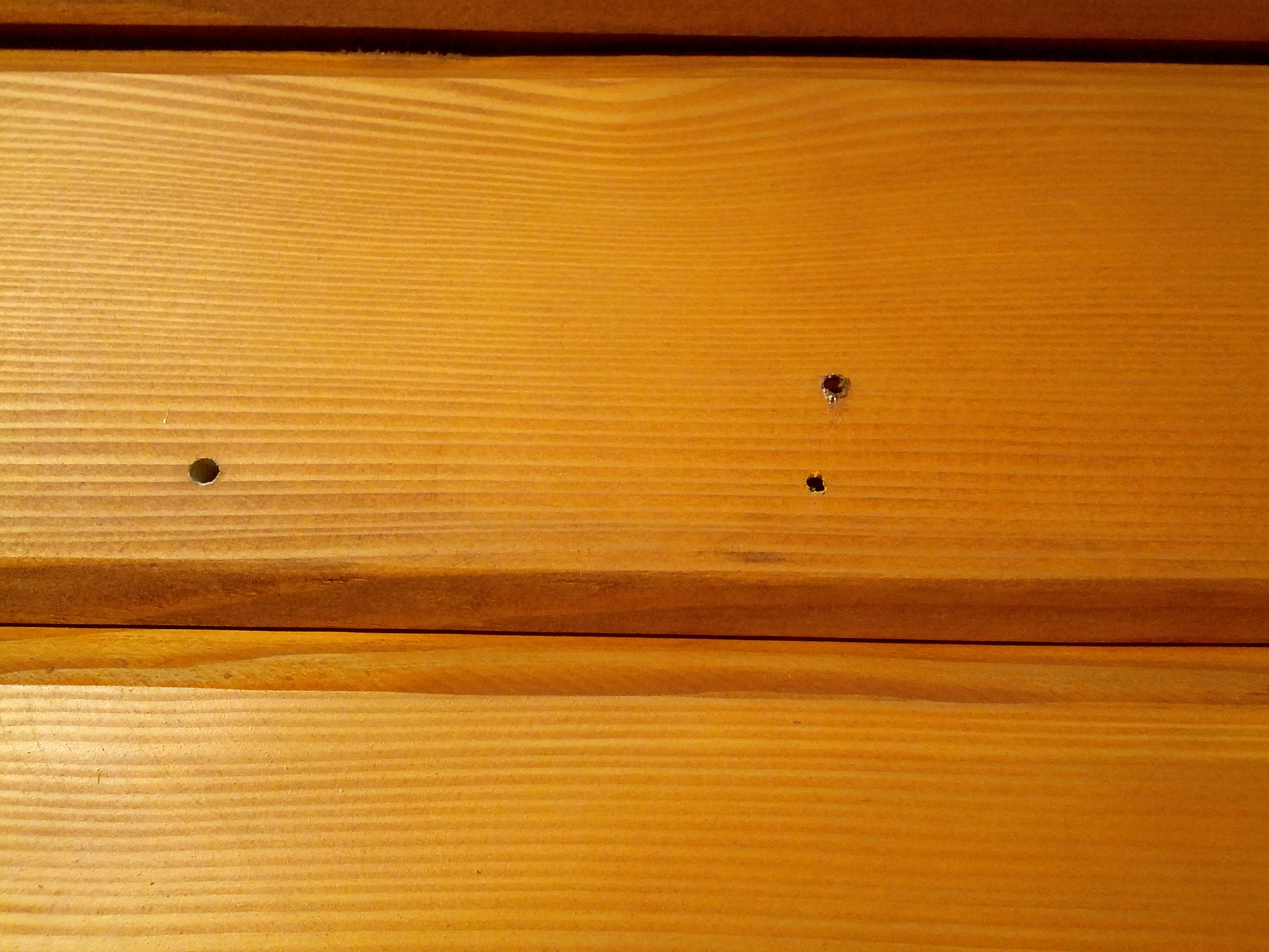

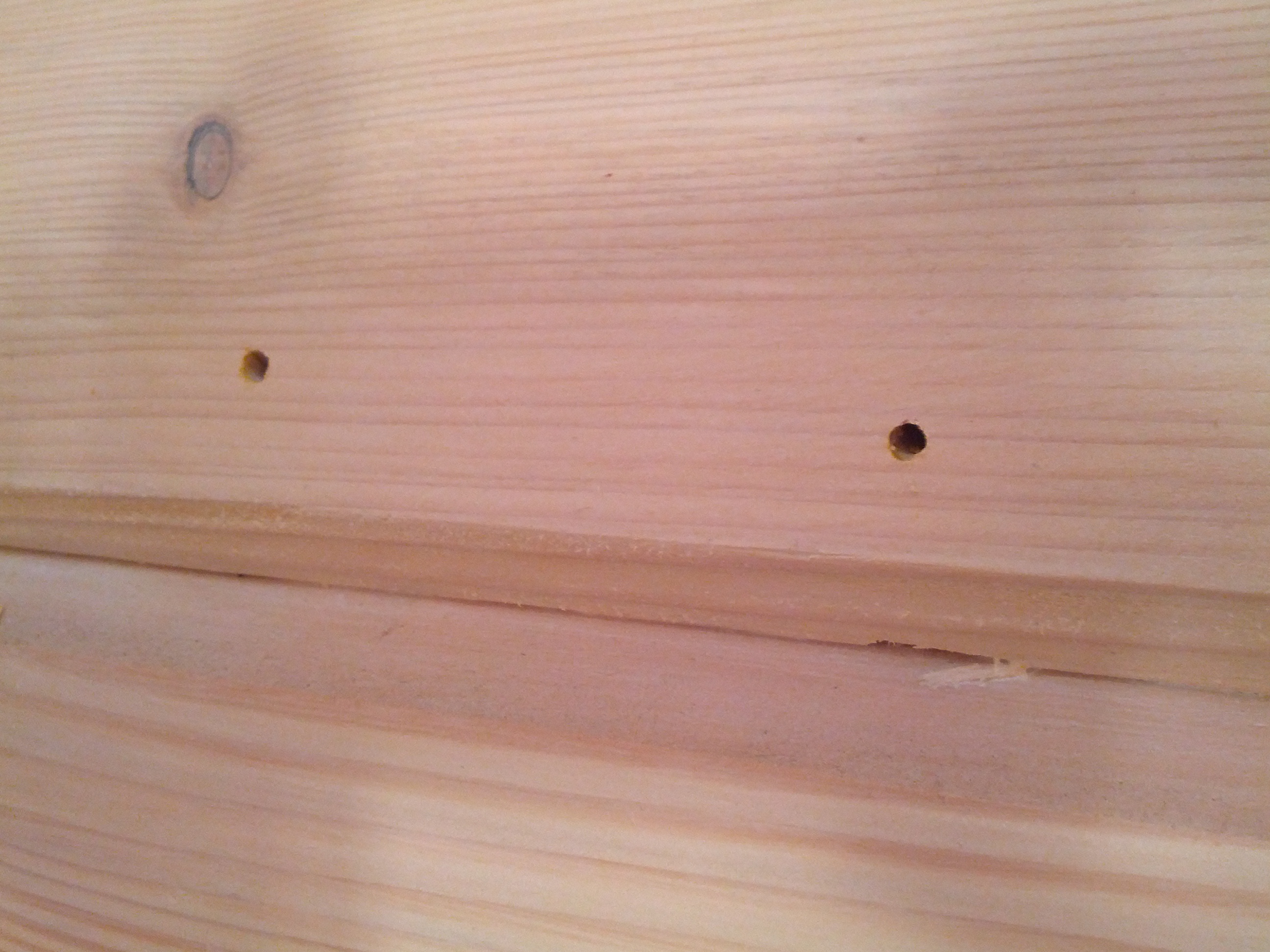

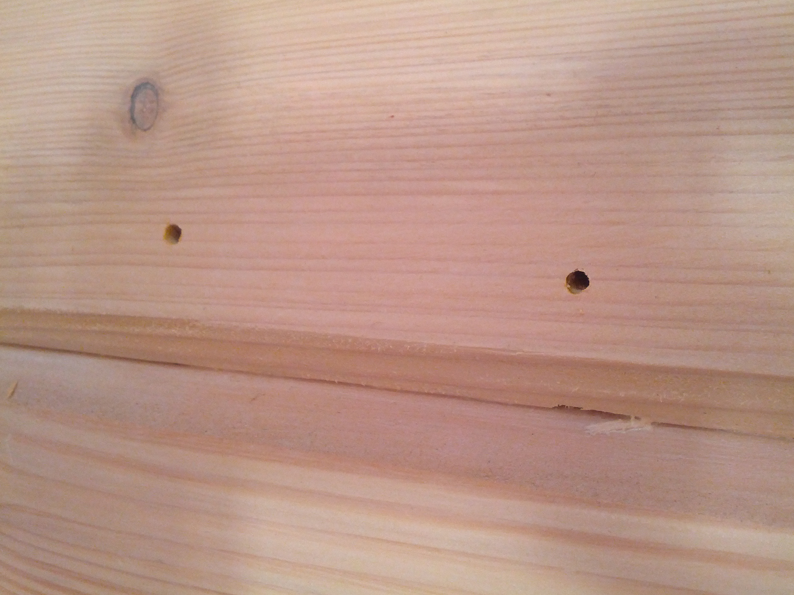

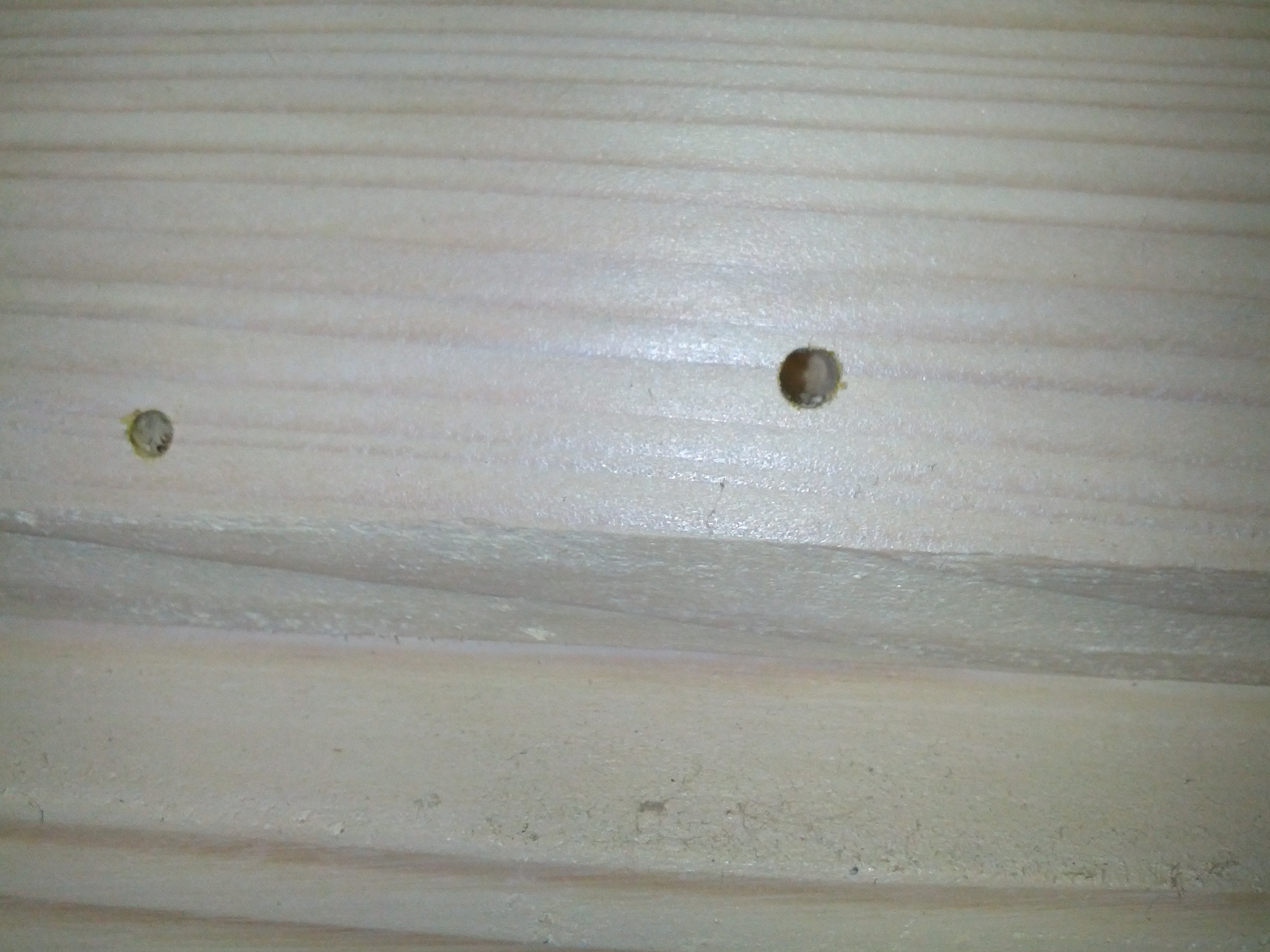

Сегодня, при осмотре своего строения обнаружил 7 разного диаметра (2-5 мм) отверстий на внешней стороне бруса и 5 - на внутренней. Рядом крутилась мушка 5 мм с полосатым тельцем, котрую мне не удалось сфоткать :( В отверствиях (некоторые запечатаны чем-то, похожим на смолу) - мелкая древесная пыль, червяков-личинок не обнаружено.
Печалька: брус обработан Реммерсом год назад, снаружи и внутри.
Надежда: пострадал только один брус (очень надеюсь!).
Завтра поеду на Реммерс - спрашивать яды, пока залепил отверстия герметиком.
Вопрос: может, кто видел-знает-сталкивался с подобным?
Может ли червячок сидеть в брусе год-другой, а потом вдруг проснуться и вылезть наружу?
P.S: если посмотреть на Баеровский плакат, которым любезно в свое время поделилась, кажется, Irina1969, летучая жерка похожа на первых мушек в первом и втором ряду :)

Оскільки площа зараженої поверхні невелика, то можна з шприца у дірки залити керосину. Допомагає 100%. У "буржуїв" продається спеціальна хімія - woodworm killer, але по запаху дуже схоже на наш керосин.
Та звісно ж, дірки позаливаю. Лякає те, що воно гризе оброблений брус! А чи може личинка зимувати? Бо якщо в холодній хаті таке сталося, що ж може бути, коли брус буде теплий? :bad::bad:=@=@=@
Скажу сразу - я невесть какой спец. Недавно у меня была работа по утеплению потолка пристройки-веранды. Утепление в 1 слой гипсокартона было демонтировано и на стропилке обнаружил следы насекомых, да звуки, причем , зараза характерные и много. Работаю по выходным и в течении 2-х недель проделал обработку. Вначале кистью, через полчаса мелким пульвером - 2 раза с промежутком в неделю. В прошлое воскресенье звуков уже не было. Обрабатывал неомедом 440. Правда и враг у меня был - усач домовой.
