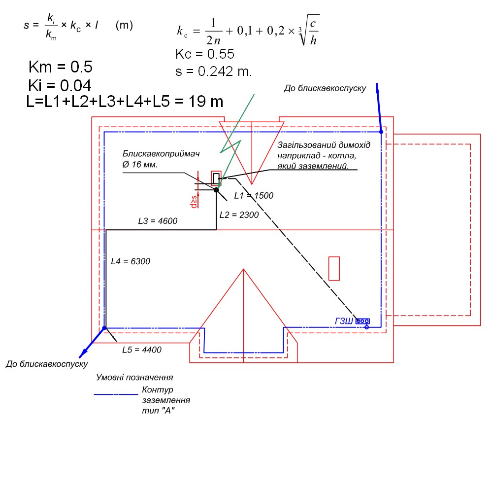

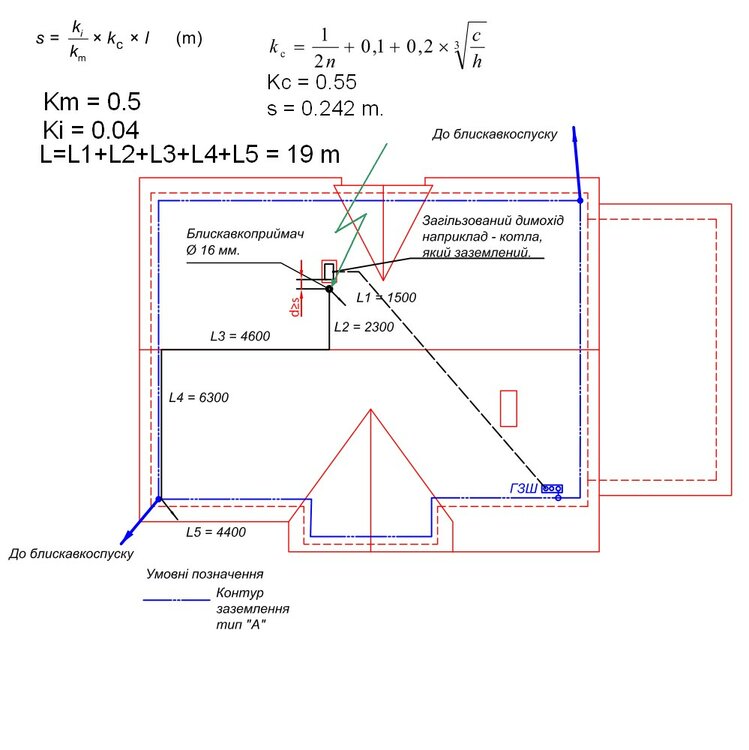

Й так. Коли ми вже маємо контур заземлення, ми можемо розрахувати ізоляційні відстані від блискавкоприймачів, струмовідводів до заземлених частин нашого обладнання, на яке не потрібно, щоб перекинувся розряд блискавки.
Викладую картинку з формою зазмелювача тип "B", розміщенням ГЗШ. На картинці показано розміщення загільзованого (метал) димоходу, що з'єднано з котлом опалення, який має зв'язок з системою заземлення.
Якщо ми не забезпечимо необхідну ізоляційну відстань, в разі влучання блискавки в цей блискавкоприймач, у нас розряд перекинеться на нашу металеву гільзу й прямим шляхом піде на обладнання.
Й так розрахуємо відстань S. Формули наведено на тій же картинці.
В моєму випадку s = 0.242 м. Для зручності приймемо d = 0.3 m.
Аналогічним методом розраховуємо ізоляційні відстані до антен, камер відеоспостереження й т.д.
Звертаю увагу. Якщо у Вас металеві стропіла, то обов'язково прораховується відстань на пробій між струмовідводом та стропілою.

Шановний, я ще раз до Вас звертаюсь, якщо Ви знайшли в моїх розрахунках порушення норми по блискавкозахисту IEC 62305-3 яка діє в Україні або не вірне її тлумачення, прохання вказати.
Всі інші Ваші звинувачення, не доцільні й вже переходять на особистості. Я не сумніваюсь в Вашій кваліфікації, крім того що до цього часу Ви тільки висміюєте пророблену роботу й інформацію надану мною, без жодної аргументованої відповіді.

d>s не только до трубы.
Взято с 2006 года:
Изолированных СМЗ достигают либо посредством установки брусов или мачт молниеприемника, примыкающих к защищаемому зданию, либо путем подвешивания в воздухе тросов между мачтами в соответствии с безопасным расстоянием, указанным в 6.3 настоящего стандарта.
Изолированные СМЗ также устанавливают на конструкциях из изоляционного материала, например кирпичной кладке или деревянных зданиях, где в соответствии с 6.3 настоящего стандарта обеспечивается безопасное расстояние и отсутствуют соединения с токопроводящими частями здания, а также с установленным в нем оборудованием, за исключением соединений с системой заземления на уровне земли.
Проводники СМЗ устанавливают на изолированных зажимных приспособлениях проводников, если крепления проводников, установленные непосредственно на стенах здания, находятся слишком близко от токопроводящих частей, так, чтобы расстояние между СМЗ и внутренними проводящими частями превышало безопасное расстояние, как определено в 6.3 настоящего стандарта.

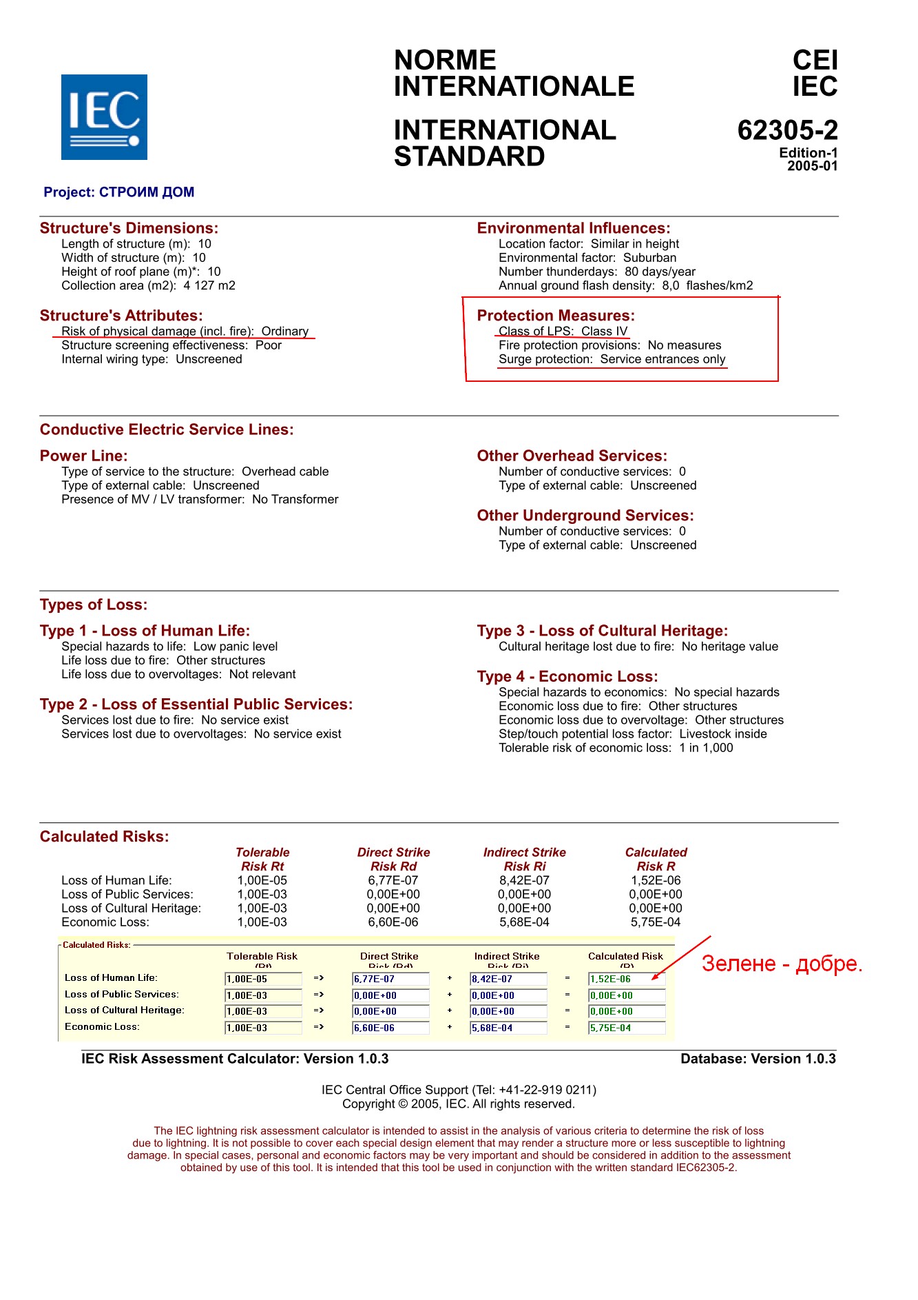

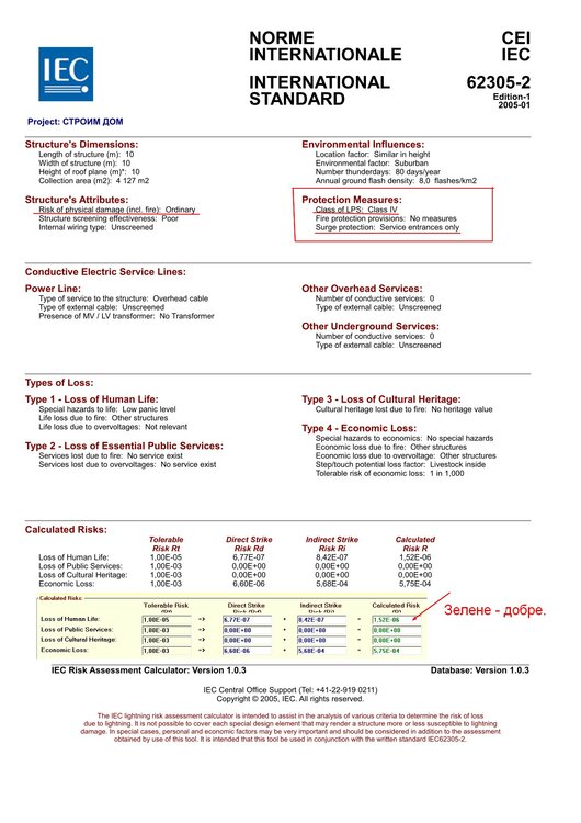

Очень интересно... Я попросил обоснования выбора степени защиты -
"Ваш ответ 4 и точка!!!" - без каких либо пояснений-обоснований - просто "я сказал"
Пост № 6. Приведено принтскрини з калькулятора ризиків по якому розраховано рівень блискавкозахисту IV.

По поводу рисков и их расчёта - повторю ещё раз -
1. Я всегда считал и считаю, что заказчику надо давать исчерпывающую информацию и доступным языком.
Иной раз и утрированно, т.е. примерно так, как писал в предыдущих постах:
80% защиты (8 ПУМ из 10) загоним в землю, а 2 шт пропустим в хату - это будет стоить 10 грн.
99,9% (10 ПУМ из 10) - 100 грн.
Понял? - Понял!
Всё, теперь выбирай за какой вариант платишь!
т.е. не диаграммы-формулы-скрины, а токма доступная пониманию заказчика информация, причём исчерпывающая...
2. Обязательно следует упоминать, что пассивная молниезащита здания - это полдела... есть ещё контур, ГШЗ, комплект "щитовой" молниезащиты.
И опять вся информация в максимально понятной и доступной форме для заказчика.
Повторю снова - как это не печально, но у Вас есть куча ошибок в расчётах и самом подходе к расчётам и подаче информации.
Если Вы только проекты ваяете, а далее Вам всё пофиг, то тогда всё понятно, но!!! ежели я очень ошибся и Вы себя позиционируете как кондового спеца - то извольте соответствовать-доказывать делами, а не словопрениями.
И тогда все-все-все сразу будут обращаться к Вам за расчетами-проектами и будет у Вас очень-очень много денег и мы с Ink_stroi начнём дико Вам завидовать... :-D

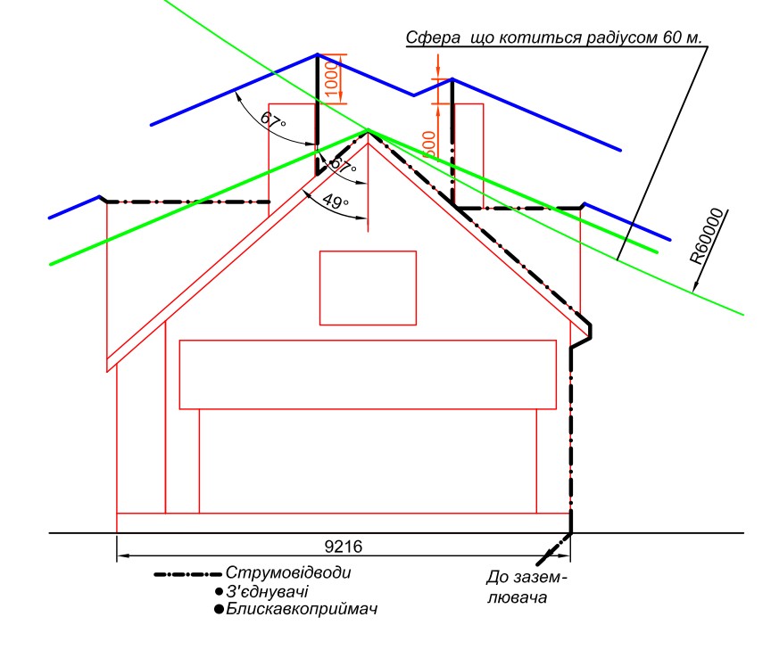

Да, так что показала проверка Ваших расчётов методом сферы? ;)

Доброго дня. Розрахував мінімальні допустимі заходи по блискавкозахисту для Вашої споруди. Це рівень захисту IV, та протиімпульсний захист тільки в відному розподільчому щиті.
Далі Ви маєте приняти рішення по якому рівні Вам розраховувати блискавкозахист. Ви можете збільшувати Вашу безпеку до безкінечності. Кожен наступний рівень ІІІ, ІІ, І - збільшують ефективність блискавкозахисту й зменшують Ваш гаманець. До відома, більшість супермаркетів виконано по ІІІ рідше ІІ рівні блискавкозахисту.
Прийміть будь ласка рішення й повідомте мене.

Вы конечно вправе с ТС выбирать параметры самостоятельно, но я бы обратил внимание на то что при выборе параметра:
- меры защиты от пожара - не применяются;
параметр:
гибели людей в результате пожара - выбрал бы по жестче (отель более подходящее).ИМХО
параметр:
Основание:
Эксперименты по эвакуации из дома
Заодно можно глянуть статистику по пожарам (у меня правда только РФ) - pozhproekt.ru/stat/mchs/2011.pdf
Либо применять меры по защите от пожара.:

Да, кстати, а какой результат дала проверка приведённых расчётов "методом сферы"?
ВЫ ТАК УСИЛЕННО НЕ ЗАМЕЧАЕТЕ ЭТОГО ВОПРОСА, что возникает сомнение во владении этим методом... Ж-)
Сообщение от happym
А Ви не зрозуміли, що це "стьоб"?
А до Вас дошло наконец, что и акромя Вас есть кому по-стёбаться?

Шановний, Ви якраз і не відповіли на моє запитання.
На мою думку, Ви не маєте на це відповіді, так як не достатньо розумієтесь в області блискавкозахисту. Тому й уникаєте відповіді.
Можливо замовнику й подобається Ваш стиль донесення інформації в вигляді "два пропостим в хату", але він не зовсім вірний.
В цій темі моєю задачею є донести до людей інформацію, про правильний підхід до побудови системи блискавкозахисту, не виходячи з поняття "від стелі", а так як воно має бути відповідно до нормативних документів. Й повірте, ці нормативні документи писали не тільки теоретики. Може ви скажете, що всі Вони не праві й навмисно дають неправдиву інформацію?
На рахунок "теоретик". Вам не подобаються мої розрахунки - приведіть будь ласка свої.
І я дуже сподіваюсь, що об'єкти по блискавкозахисту які Ви робили виконувались по проекту, або після детального прорахунку зон захисту кваліфікованим спеціалістом по блискавкозахисту. На-жаль після монтажу на будинку вже тяжко перевірити правильність виконання. Можна помітити тільки найгрубіші помилки.
На рахунок "намекнул". Жодного аргументу опираючись на нормативну базу Ви не привели. А "намикать" можете й надалі.
Й головне питання "сфера що котиться" чи "захисний кут". Два рівноправних метода захисту, що увійшли в нормативні документи. Проектант вирішує сам який використати.
Метод сфери використовується на об'єктах складної геометрії. Для цього потрібно створити модель Вашого об'єкта в натурі (як це раніше робилось), або виконати модель на графічних програмах, бажано в 3D. Потім кулькою "сферою" прокатуємо по нашому об'єкту, будуючи зони захисту.
Метод кутів більш універсальний метод, дозволяє гнучко й більш точно розрахувати захист споруди. На складних об'єктах потребує великих затрат на розрахунки, що відповідно може привести до помилки в розрахунках (тоді використовують "метод сфери що котиться").
На рахунок мого будинку. Ще на стадії концепції свого майбутнього будинку, я прорахував "зручність" виконання блискавкозахисту (й не тільки блискавкозахисту), надійну систему урівнювання потенціалу (захист від враження електричним струмом) й застосував фундаментний уземлювач. Для зниження ймовірності пожежі використав важкозаймисті матеріали з великим показником вогнестійкості. А ті матеріали які легкозаймисті (дерев'яні стропіла) оброблені антипіринами.
Й найбільші два моїх прорахунки при будівництві. Перший - що б хто не говорив потрібен проект на будинок зі всіма розрахунками від проектантів. Другий - не врахував кваліфікації будівельників, які "роздували" щоки, які вони самі кваліфіковані спеціалісти "практики". Після яких я самотуж переробляв покрівлю, так як мій будинок почав її втрачати.
Вам пане "Шарманщик" кортить побачити розрахунок методом "сфери що котиться", будь ласка привожу власне Вам, захисну зону від сфери. Й скажете мені, чим я неприємно маю бути вражений.
А оскільки Вами не було представлено аргументованої відповіді на моє запитання, я не бачу доцільність вступати в подальші дискусію з Вами по блискавкозахисту, до того часу поки не буде конструктивної розмови.
Автору теми. Розрахунками Вашого будинку я займаюсь.
Сподіваюсь інформація для людей які планують блискавкозахист є корисною. Якщо так я й надалі буду викладувати інформацію по розрахунку та підбору комплектуючих для комплексного блискавкозахисту.
Якщо ні - автору передаю розрахунки та специфікацію без публікації в цій темі, що на мою думку, буде на руку деяким діячам на цьому форумі.
