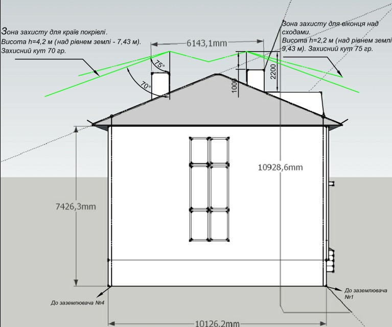

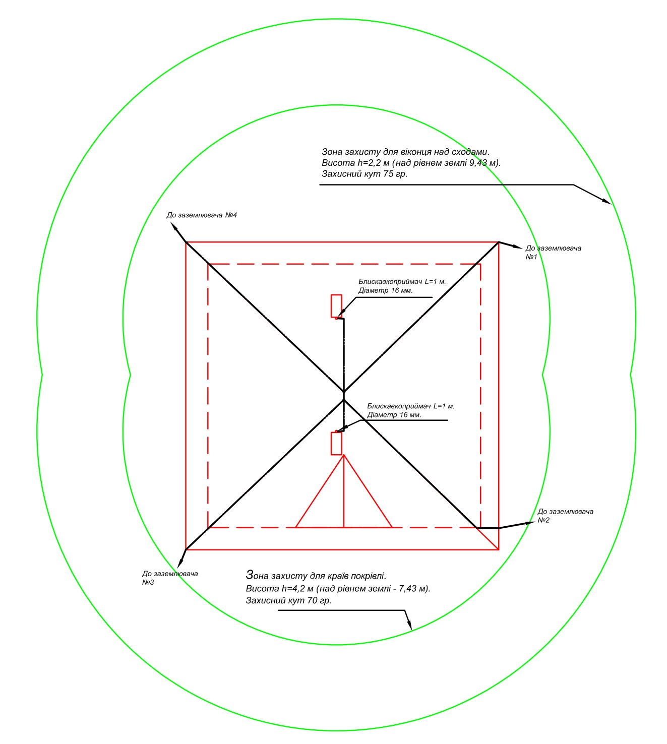

Розрахунок (креслення) зон захисту виконав для рівня блискавкозахисту ІІІ. Хоча у Вас по розрахунку IV. Специфікація приведена для різних комплектуючих від ОБО Беттерманн.
Також є специфікація для для рівня блискавкозахисту IV з економ варіантом комплектуючих від ОБО Беттерманн. Кінцевий варіант специфікації можна виконати тільки після погодження кожного елемента кріплення з замовником, так як від цього сильно залежить ціна на блискавкозахист.
Ціни наведені роздрібні.
Як Ви можете побачити різниця може сягати до 3-4 тисяч грн. Є можливість використати комплектуючі ще одного німецького виробника JP.
Автора теми давно не видно, тому вузли (кріплення, з'єднувачі) блискавкозахисту не робив.

Специфікація приведена для різних комплектуючих від ОБО Беттерманн.Також є специфікація для для рівня блискавкозахисту IV з економ варіантом комплектуючих від ОБО Беттерманн.
По-моему ОБО и эконом были не совместимы:
Я розумію, що можна взяти німецьку мідну катанку за 180-200 грн/м й українську за 80-100 грн/м., й всю покрівлю нею обмотати.
Крыша - двускатка шифер, угол 30град в коньке 9 метров.
Якщо ми говоримо про один й той самий кут, то Ви спокійно прокидуєте по коньку катанку, яка слугуватиме блискавкоприймальним тросом. Димохід захищаємо блискавкоприймачем, потрібно розрахувати, але мабуть 1-1,5 м вистачить. Кількість блискавкоспусків мінімум два й далі в залежності від габаритів споруди та рівня блискавкозахисту. Заземлювачі на кожному опуску (Тип А), або кільцевий (Тип В) навколо споруди.
Важливим є розрахувати ізоляційну відстань до сонячних батарей від всіх частин блискавкозахисту (ізоляційна відстань s), в Вашому випадку вона не повинна бути більша 0,5 метрів, але краще перепровірити розрахунком. Сама сонячна панель стійко переносить пряме влучання блискавки, а от обладнання (генераторна коробка, інвертор) ні.
Матеріали для блискавкозахисту на любий смак на ринку присутні, головне щоб перетин відповідав матеріалу, й вимогам норми по блискавкозахисту. Все залежить від Вашого смаку та можливостей.

To "Шарманщик"
И постоянный уход от ответа на серьезные вопросы, в том числе заданные ink_stroi.
И если Вы "Шарманщик" такой "гуру" то не нужно прятаться за спины других людей.
В этой теме есть реальный объект, поделитесь пожалуйста своим "опытом" и предложите открыто свой вариант по защите дома от молнии. Начиная от расчёта необходимого уровня, построения зон защиты, и спецификации на комплектующие.
Только не на словах, типа я вот так и так сделаю, а реально с расчётами, чертежами.

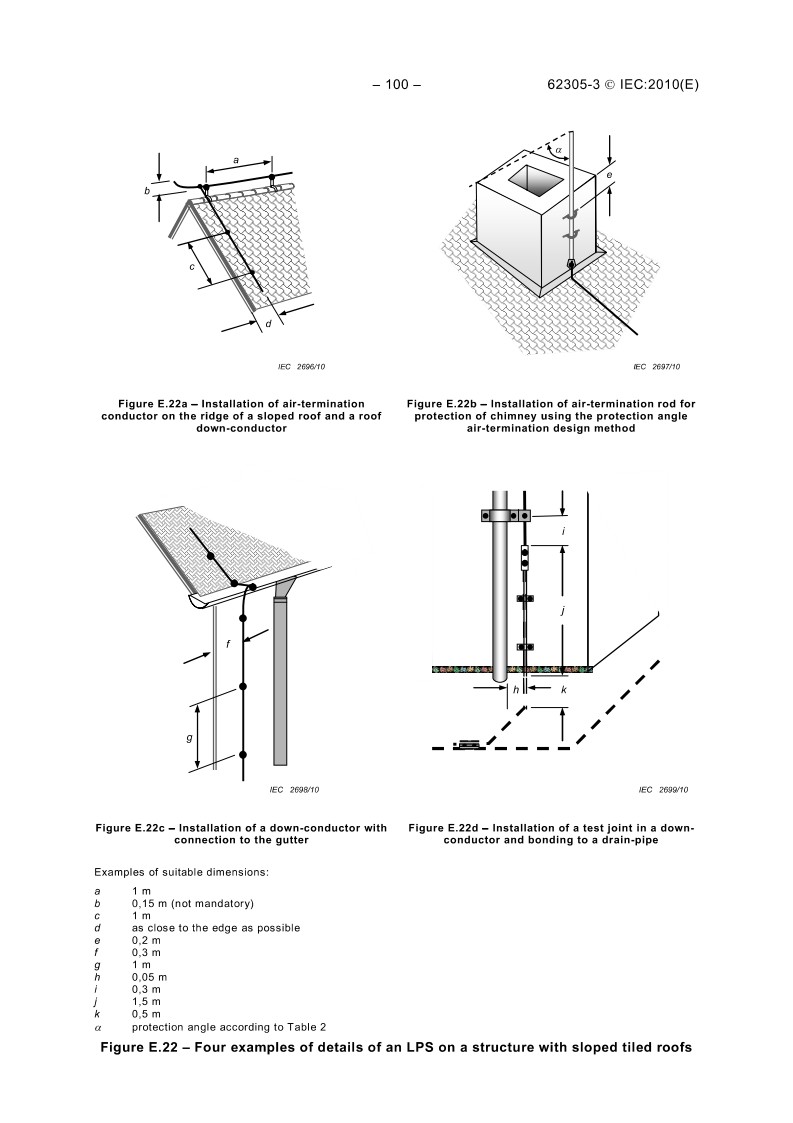

В нормальном варианте, оригинале, принятый в 2012 году...Редко кто пользуется МЭК 62305-10 (именно в 10-й редакции) из за того что он на английском языке.
У вас ДСТУ EN 62305 приняли в английском варианте? Или доступ к ДСТУ отсутствует?
А расчёты по МЭК 62305-10 часть 2
В настоящем стандарте риск определен как рассчитанные для здания возможные средние потери за год от ударов молнии, то есть вероятности и не более того. Мы же здесь не статисты, можем уровень защиты и повыше взять без всяких расчетов.
Ведь нас/заказчика в конечном счете будет интересовать лишь совокупность уровня защиты и цены.

Если над коньком натягивать трос. На каком расстоянии его тянуть?
у меня конек металлический. Надо ли от него изолировать молниепремник?
Ні не потрібно.
Трос Вам не потрібний, встановлюєте тримачі по коньку з кроком 1 метр, й фіксуєте катанку на вибір: чорна сталь (якщо себе і свою покрівлю не поважаєте) - діаметром 8 мм, сталь оцинкована, мідь, нержавіюча катанка - діаметром 8 мм, алюміній - діаметр 10 мм. Вибір матеріалу на ефективність блискавкозахисту не впливає, тільки на практичну й естетичну складову, й повноту Вашого гаманця. В нормі є перетини ще різних тросів, але в Україні вони рідко застосовуються - пов'язано з менталітетом наших людей. Приклад в додатку.
