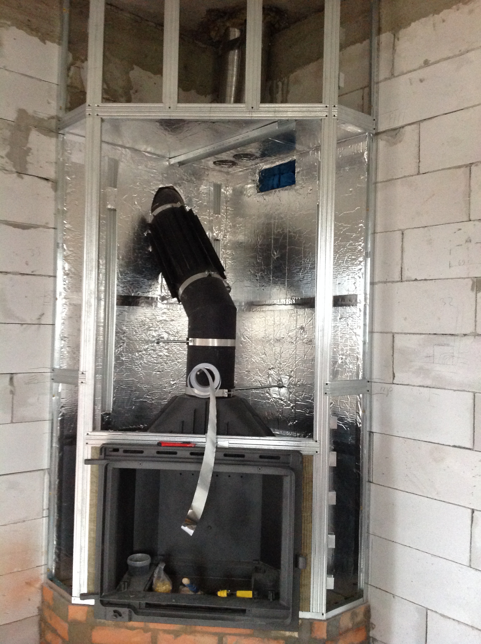

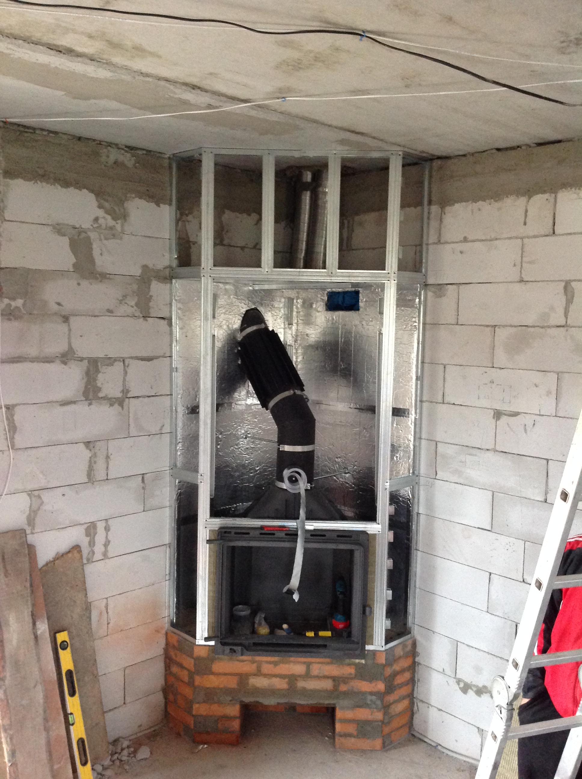

Для топки в доме пришлось заливать фундамент, как никак 200кг топки, да ещё более 700кг дымохода
подскажите, фундамент для топки анкеровали к несущим стенам или он отдельностоящий? И еще что это за труба снизу камина? Приток воздуха? Трубу наружу выводили через этот фундамент или как?
Отдельно стоящий. Несущих стен возле камина нет, т.к. он стоит по центру дома. Сзади просто межкомнатная перегородка.
Труба снизу - это подача воздуха с улицы в камеру топки. Провели через цоколь, вернее там уже были продухи, одну из них использовали для трубы.
о как. А я уже переживать начал, т.к. у нас уже залита черновая стяжка, неохота разбивать. Но думаю, если камин все равно подниматься будет хотя бы на 20 см, то в нише можно будет сделать приток под камином. Благо внешняя стена рядом )
Кстати мы фундамент под камин не делали - только в том месте стяжку сделали толще (10см) + арматура вместо сетки. Дымоход в стене. Не знаю только, надо ли к несущей стене еще завязать? И вообще достаточно ли такого "фундамента"? Думаю в любом случае топку ставить, т.к. кирпичный наверное еще тяжелее
кстати классно придумали портал из ГБ сделать - у самого 10тка осталась. Наверно лучше тепло держит, чем из гипсокартона?
Так он тепло не держит и не должен. Это же не печь. Он только создает камеру вокруг топки в которой нагревается воздух, который потом разводится по комнатам, которые необходимо обогреть.

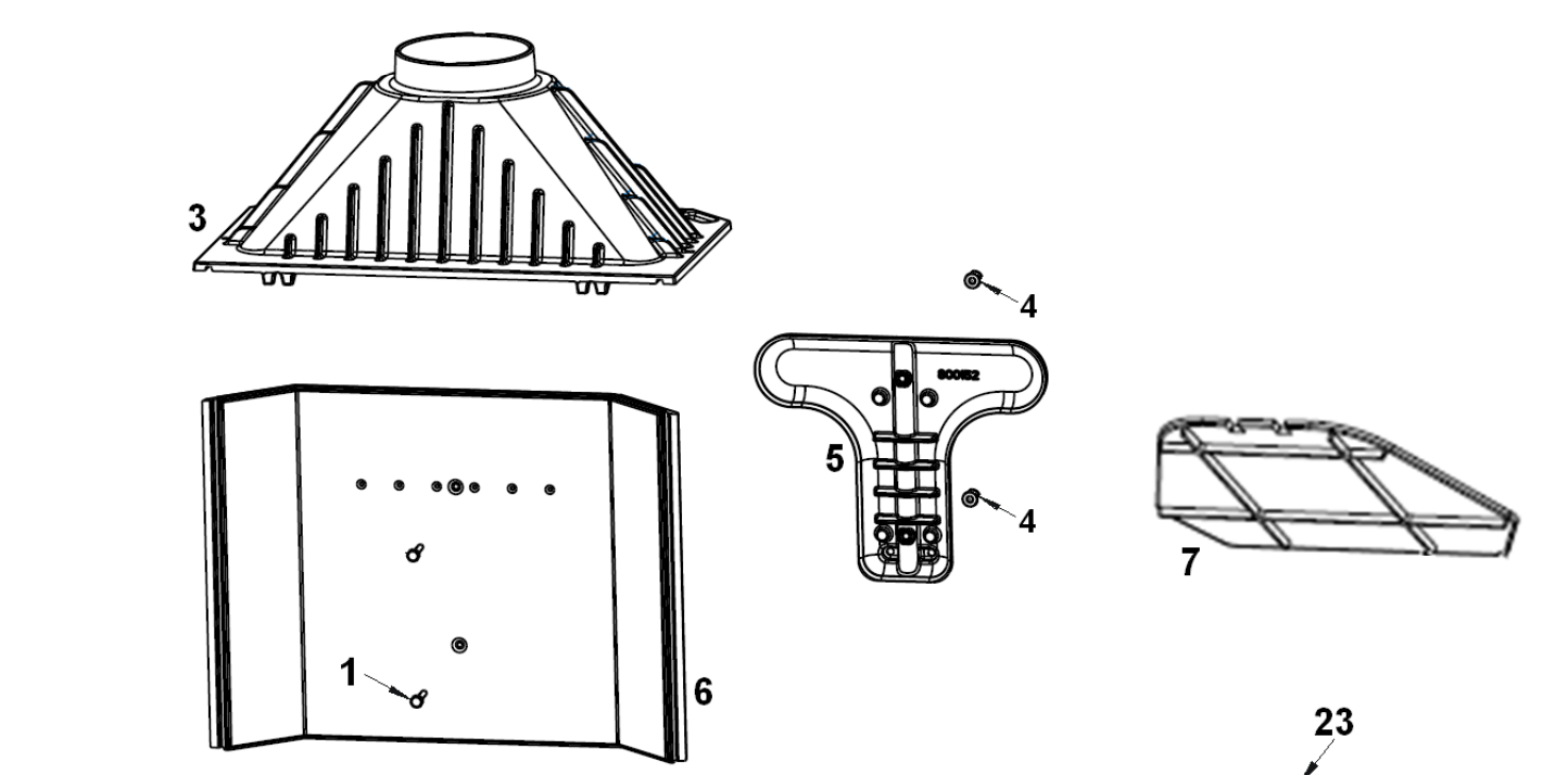

В конце 13 начале 14 года данную модель топки обновили а именно оборудовали ее вторичным дожигом. На задней стенке наружного корпуса установили чугунные штаны с отверстиями для притока воздуха. Поднялся кпд. Дымосборник стал цельным. Радиус стекла остался таким же. На фото деталь номер 5 через нее подается воздух на форсунки. Топка не маленькая обзор огня приличный. Греет нормально.
тоесть воздух потребляется из помещения? возможности подвода с улиці нет, правильно я понял?

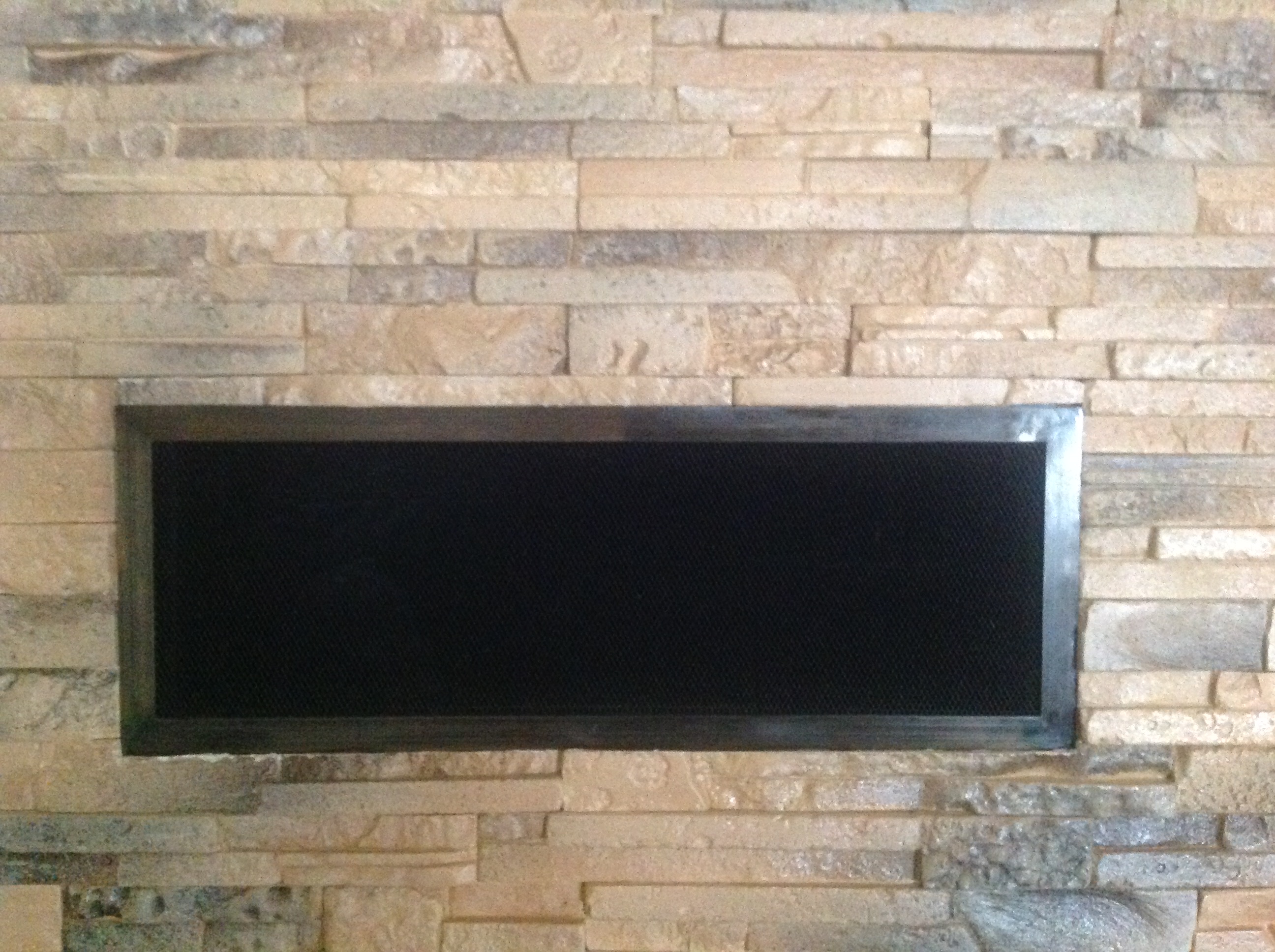

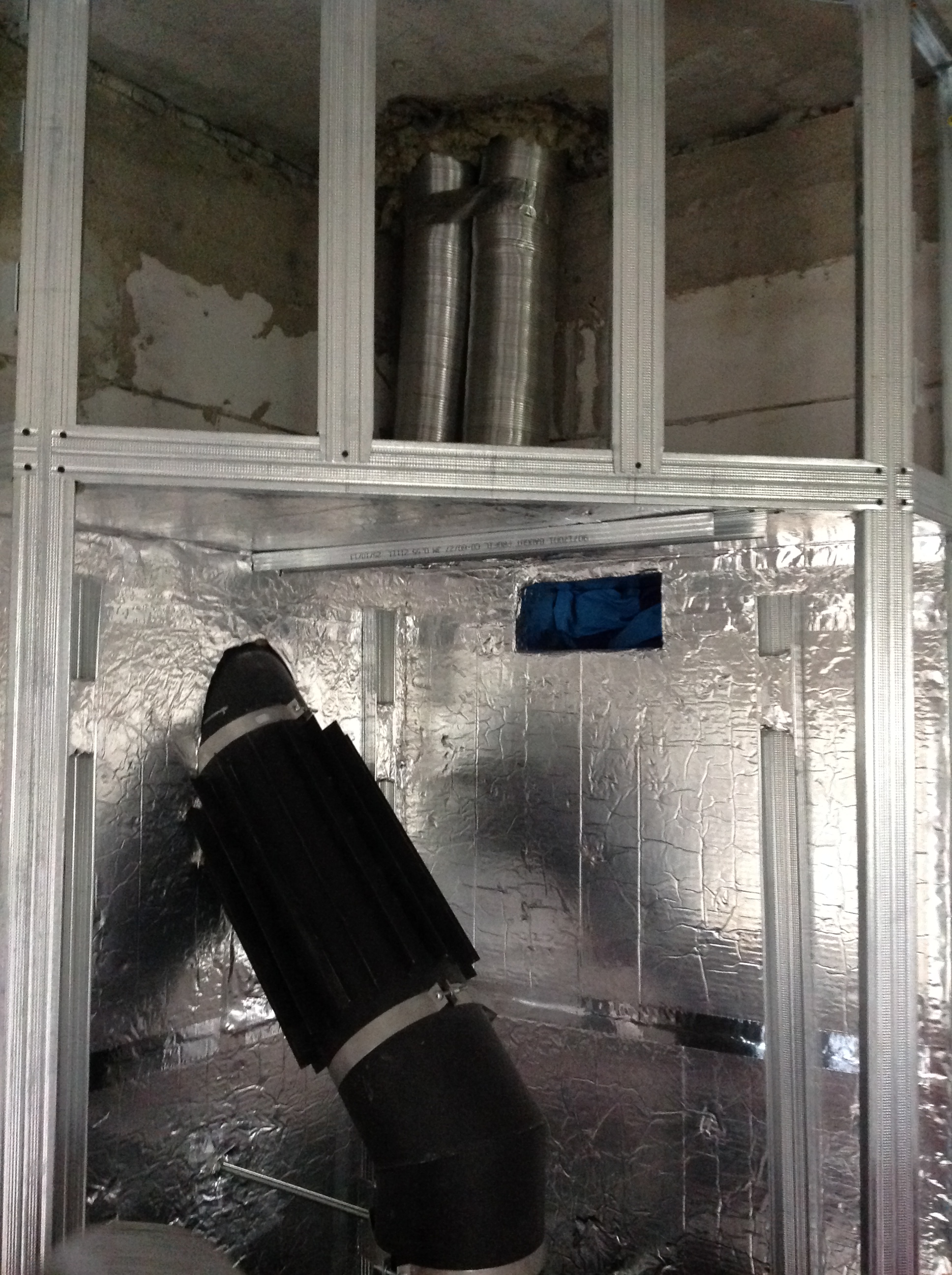

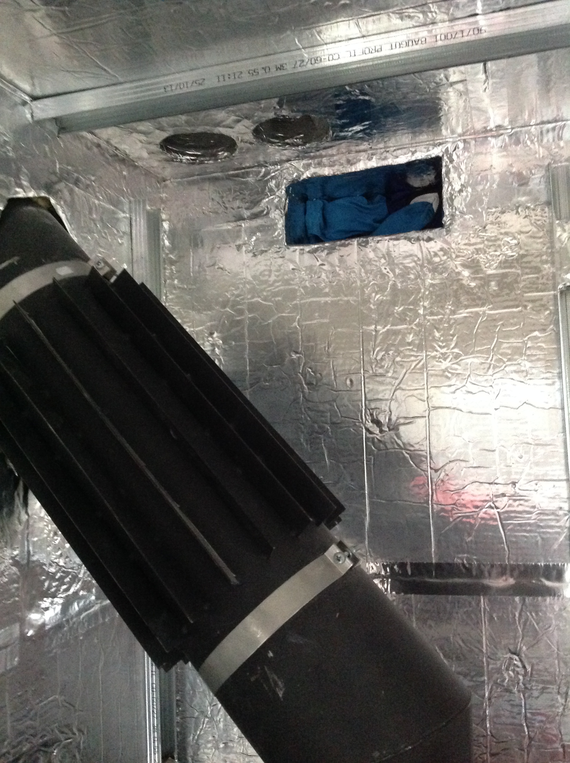

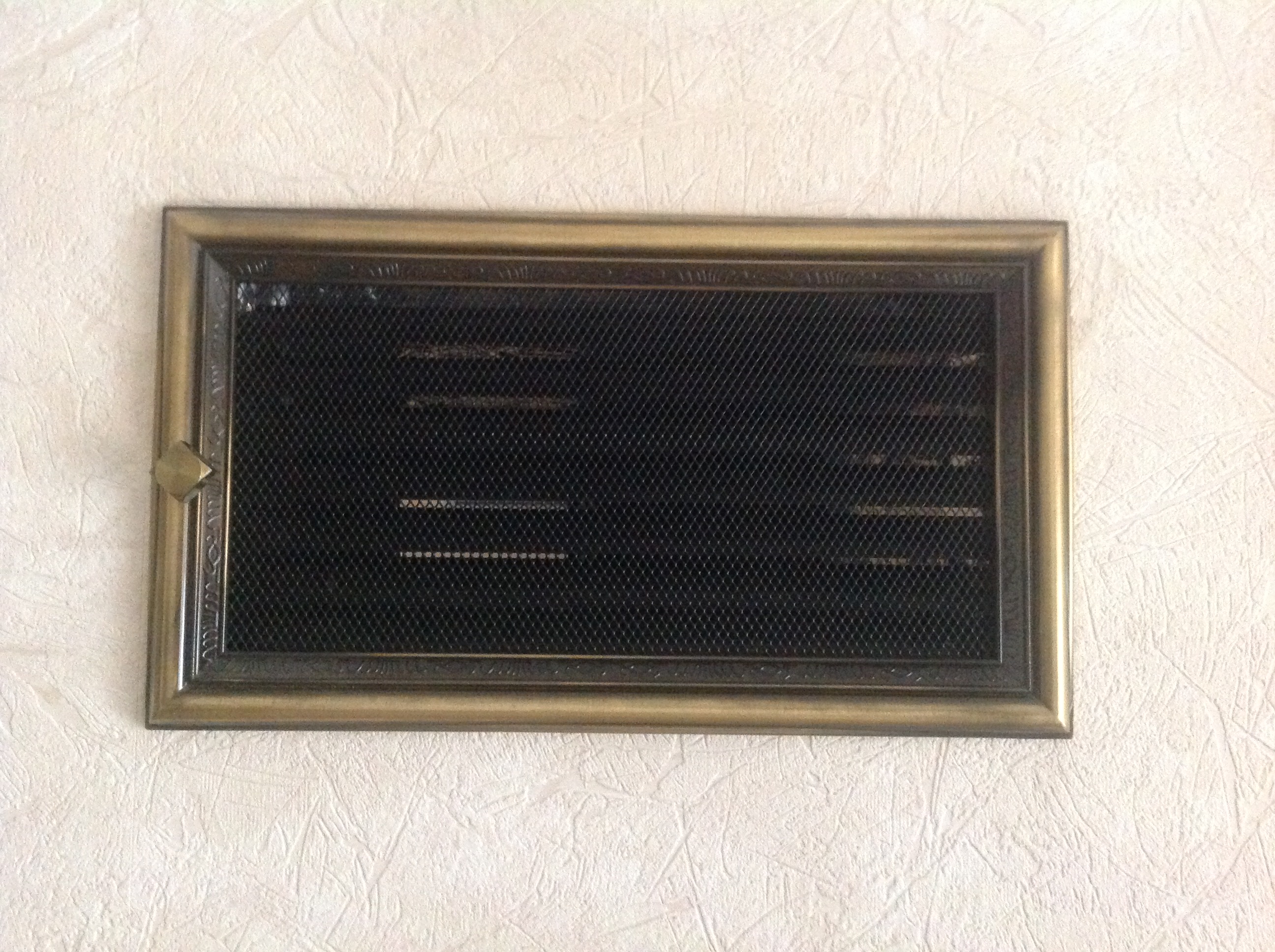

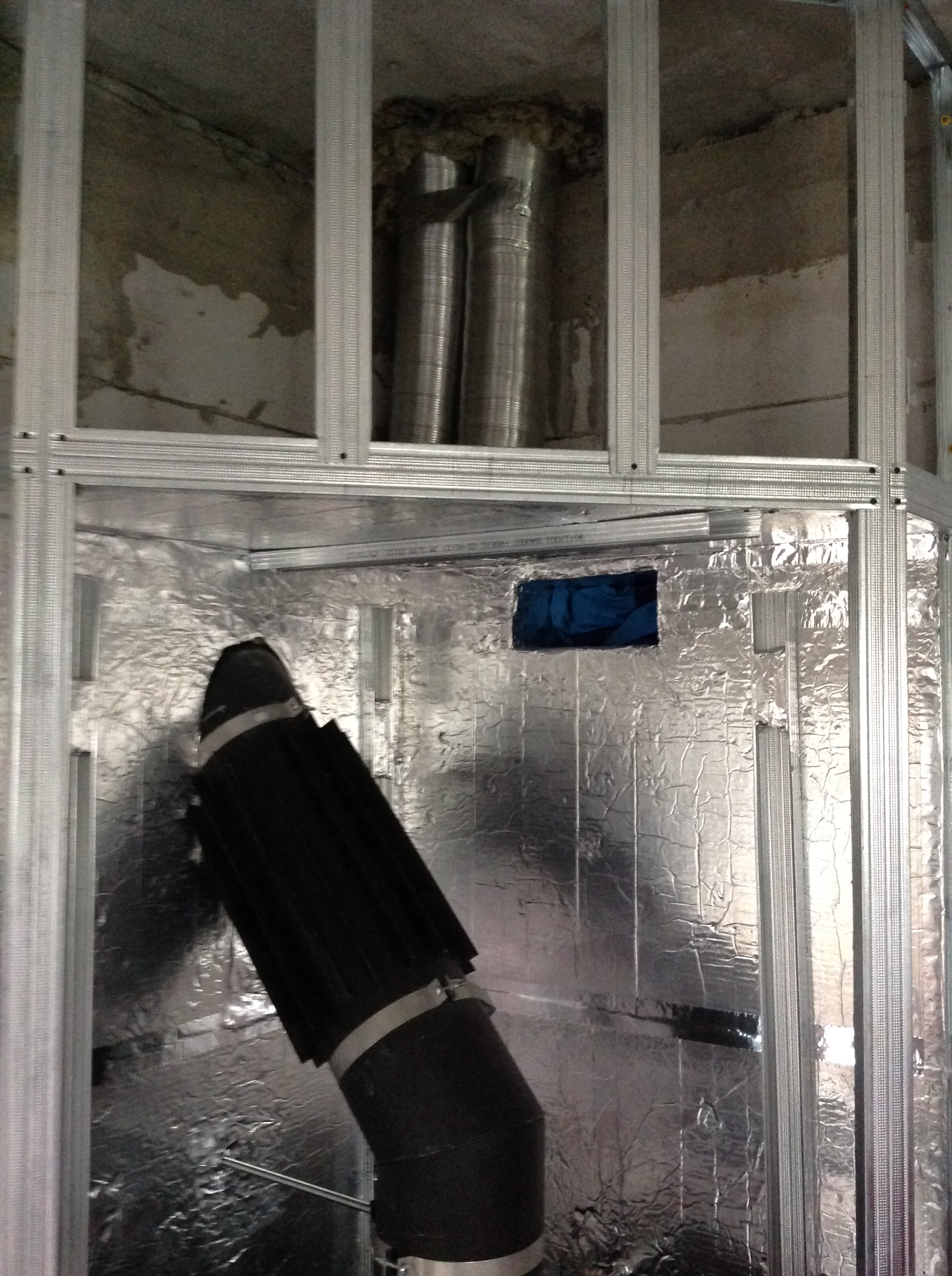

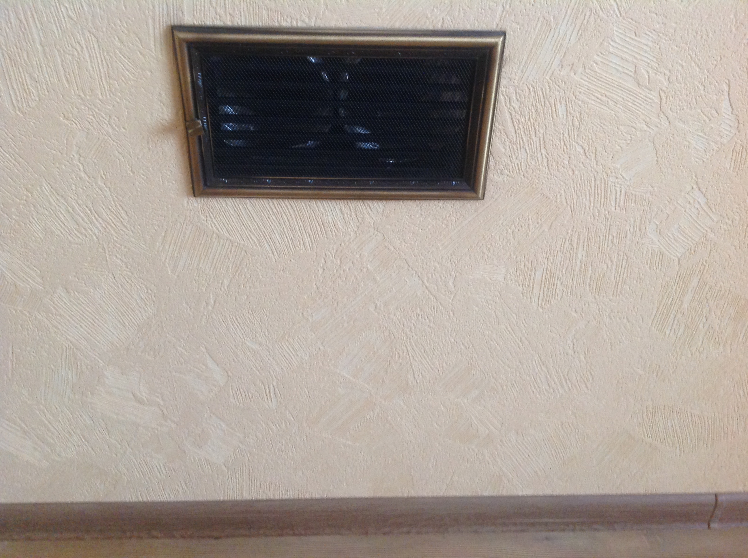

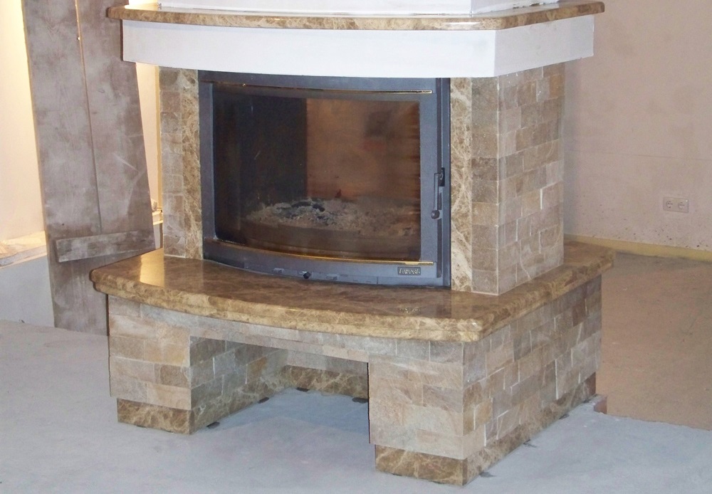

Применяем гофры и решетки с жалюзями для регулировки потоков тепла по комнатам. В данной схеме топка на 14-15 квт греет 1 этаж 2 комнаты 36 и 20 м2. 2 этаж 45 м2. + тепло расходится по дому и лестничному маршу за счет того что в каминном зале нет дверей а большая арка. На 2 этаже если решетку открыть на полную дует как из фена. Бюджетная но рабочая схема.
объясните пожалуйста, куда необходимо выводить гофры? на 2й этаж через гофр в принципе понятно. Но т.к. портал над топкой находится на некоторой высоте, а также теплый воздух идет вверх, то как в данном случае выводится на обогрев 2х комнат на 1м этаже?
на 4 фото прямоугольное отверстие это 1 выход под решетку на 1 этаже. и 2 большая решетка в самом коробе в зале где находится камин.

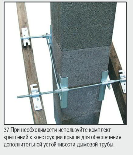

Скажите, Cherub, какой размер конструкции топочный портал + дымоход у Вас получился. Для своей ситуации также нужно строить керамический дымоход, а размер предварительно выбранной топки Chazelles hp 800 соответствует Вашему Dovre. Еще вопрос по поводу небольшого шата дымохода - стоит ли предусмотреть крепеж для его фиксации к стене (по первому и второму этажу газобетон 100)
Извините, что влезаю. Если будете шидель юни брать, то там предусмотрены отверстия для армирования (если дымоход не прислонять к стене, желательно армировать). А по дизайну топки, если еще не определились, можете глянуть на те же Dovre 2180 CBS (тоже стекло на весь фасад, и дешевле почти на четверть)
Глубина около 70-80 см. Ширина вместе с дровником и дымоходом 1.80м. У меня сзади между дверями что-то около 2 метров.
Шат дымохода будет даже при армировании, и чем выше тем более заметный. На высоте 8м это будет уже заметно на глаз. В шиделе, в инструкции, есть пример крепления дымохода к стропильной системе при прохождении крыши. Если у Вас дымоход возле стены из газоблока, я бы на втором этаже закрепил его во избежание опрокидывания при сильном ветре (чем выше закрепите, тем лучше), но армирование все равно обязательно.
