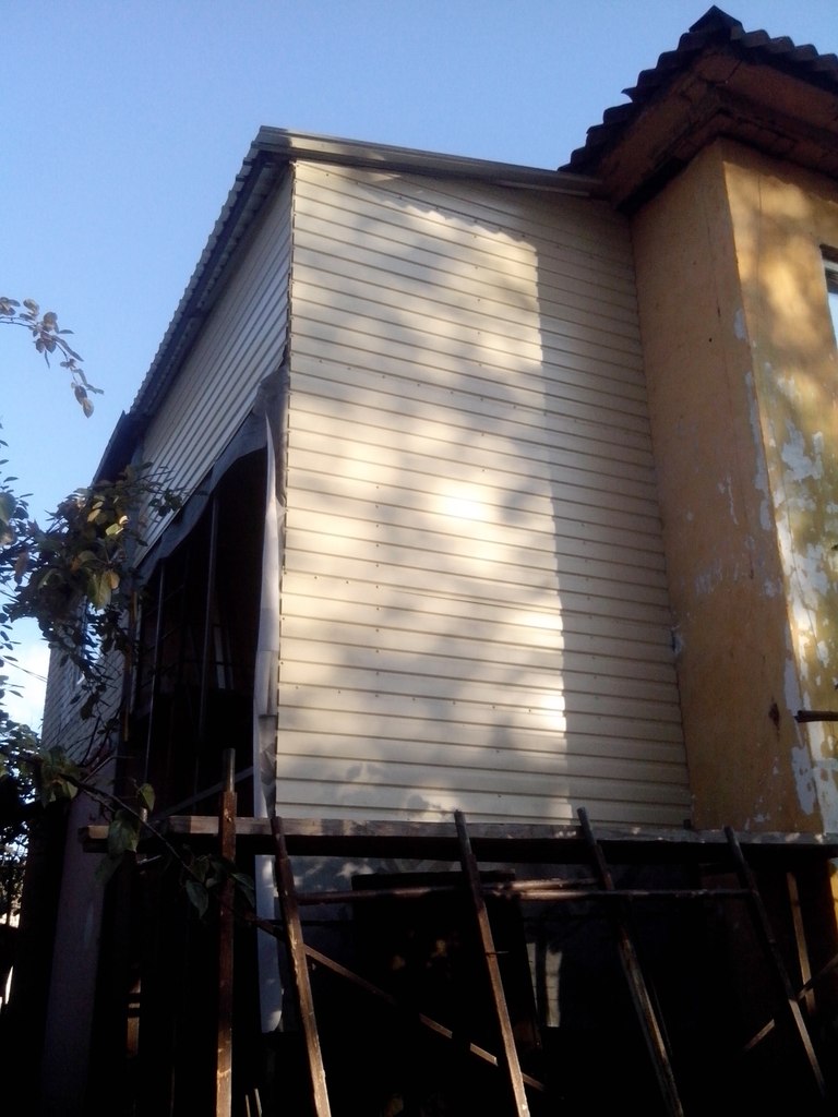

MisterBorman Опубліковано: 21 жовтня 2014 Автор Поділитись Опубліковано: 21 жовтня 2014 Ага, понял. Ну тут прозвучали толковые советы, но чтобы правильно все сделать бюджетно не будет. Первый вариант - пристройка, второй зашить все это сооружение. +1 Хотелось не на халяву, а менее затратно! хотя в наше то время с долларом по 13 это не сопоставимо! Вообщем как и говорил процесс уже запущен! завтра строитель обещает сдать проект осталось 3 боковых листа прикрутить и по мелочи! + вставить окна и двери вот фото процесса! профнастил решил крепить горизонтально что бы визуально напоминал сайдинг! ну и как просили проект... тут конечно не то что бы проект просто как то создавал внутрянку в он лайн проге думаю будет понятно Посилання на коментар Поділитися на інших сайтах More sharing options...

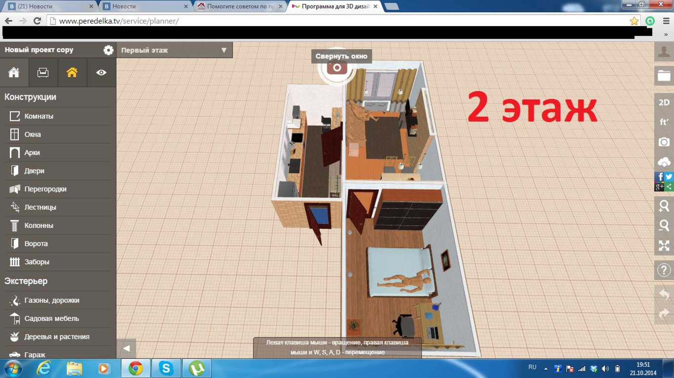

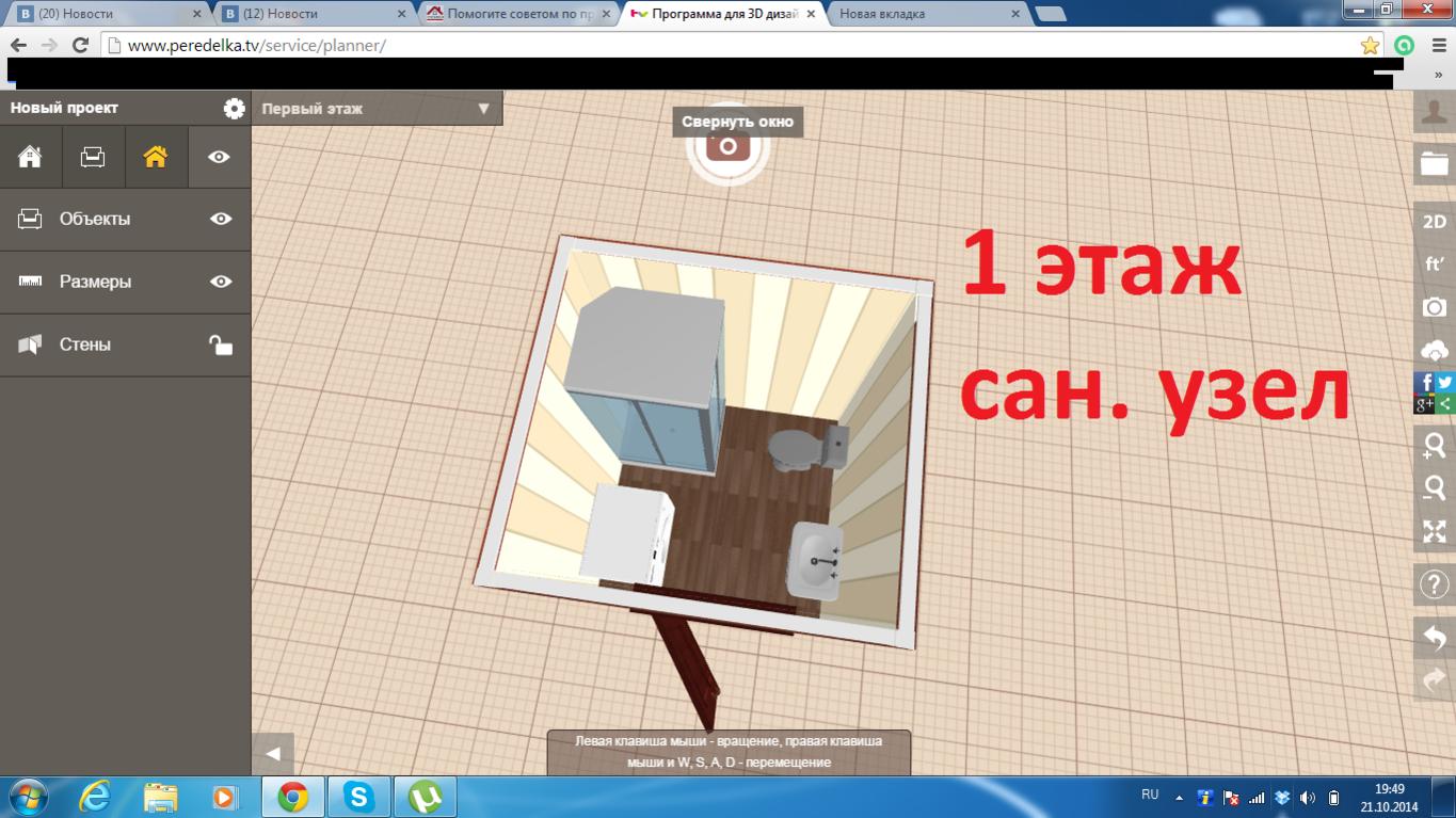

pulp Опубліковано: 22 лютого 2015 Поділитись Опубліковано: 22 лютого 2015 Хотелось не на халяву, а менее затратно! хотя в наше то время с долларом по 13 это не сопоставимо! Вообщем как и говорил процесс уже запущен! завтра строитель обещает сдать проект осталось 3 боковых листа прикрутить и по мелочи! + вставить окна и двери вот фото процесса! профнастил решил крепить горизонтально что бы визуально напоминал сайдинг! ну и как просили проект... тут конечно не то что бы проект просто как то создавал внутрянку в он лайн проге думаю будет понятно Доброго времени суток. На какой фундамент ставили конструкцию? У меня такая же история с лестницей(бетонная), сейчас решаю чем её обносить. Посилання на коментар Поділитися на інших сайтах More sharing options...
MisterBorman Опубліковано: 24 лютого 2015 Автор Поділитись Опубліковано: 24 лютого 2015 Доброго времени суток. На какой фундамент ставили конструкцию? У меня такая же история с лестницей(бетонная), сейчас решаю чем её обносить. Фундамент простой ничего сложного ферма из прутьев и собстно говоря бетонная смесь на днях выложу фото нужно загрузить с телефона Посилання на коментар Поділитися на інших сайтах More sharing options...
