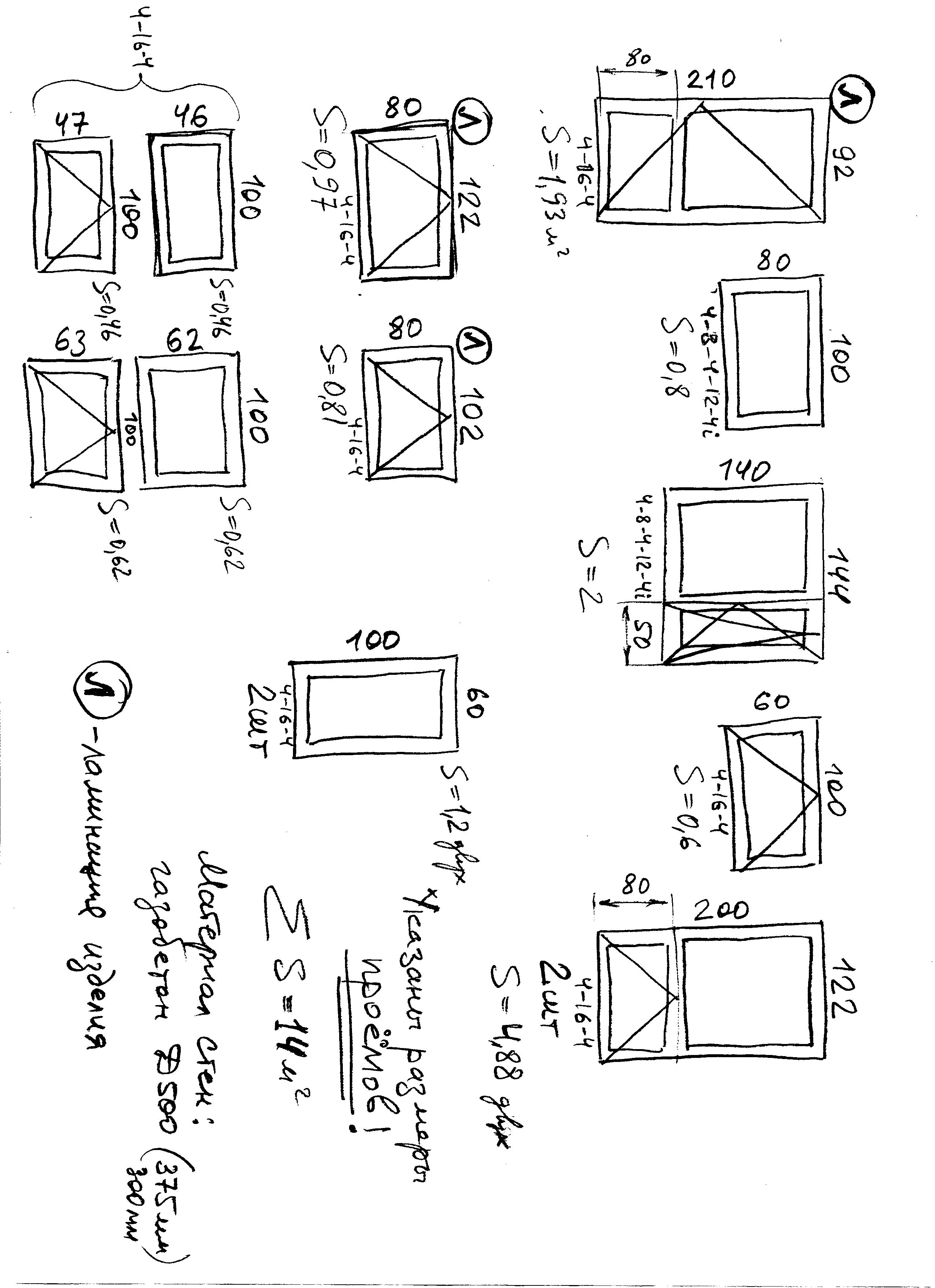

Строю загородный домик для периодического проживания.
Дом газобетонный из Д-500 (375 и 300 мм).
Требуются окна и входная дверь согласно прилагаемого списка.
Как я понимаю, установку металлопластиковой двери по правилам нужно будет устанавливать через деревянную лутку/обойму..?
Общая площадь порядка 14 кв.м.
Давайте ваши предложения.

Ламинация одно или двусторонняя?
Это кто вам рассказал про лутку-обойму? Чтоб дерево крутило вместе с дверью.
Пожелания по фурнитуре, эконом или нормальная?
Профиль 3-4-5-6 камер?
Фурнитуру двери - запирание только на замке или полностью по стороне замка?
Порог входной двери - пластик ( высокий ), алюминий ( низкий )?
Петли входной двери - входная группа, офисный вариант или эконом - простая фурнитуру?
Координаты вашего объекта?
Отвечаю.
Ламинация односторонняя.
Про лутку-обойму dom.dacha-dom.ru/gazobeton-okna-dveri.shtml
Фурнитура нормальная.
Профиль, пожалуй, 4-5 камерный.
Запирание двери, - чтобы не сквозило зимой.
Порог двери - лучше алюминиевый.
Петли входной двери - крепкие.
Координаты объекта - пос. Кировское, дачи.

Остановился на Aluplast 4000 + двухкамерный стелопакет с и-покрытием.
Заказ разместил у форумчанина S_S, прочитав рекомендации.
Жду готовности изделий и установки по месту.
