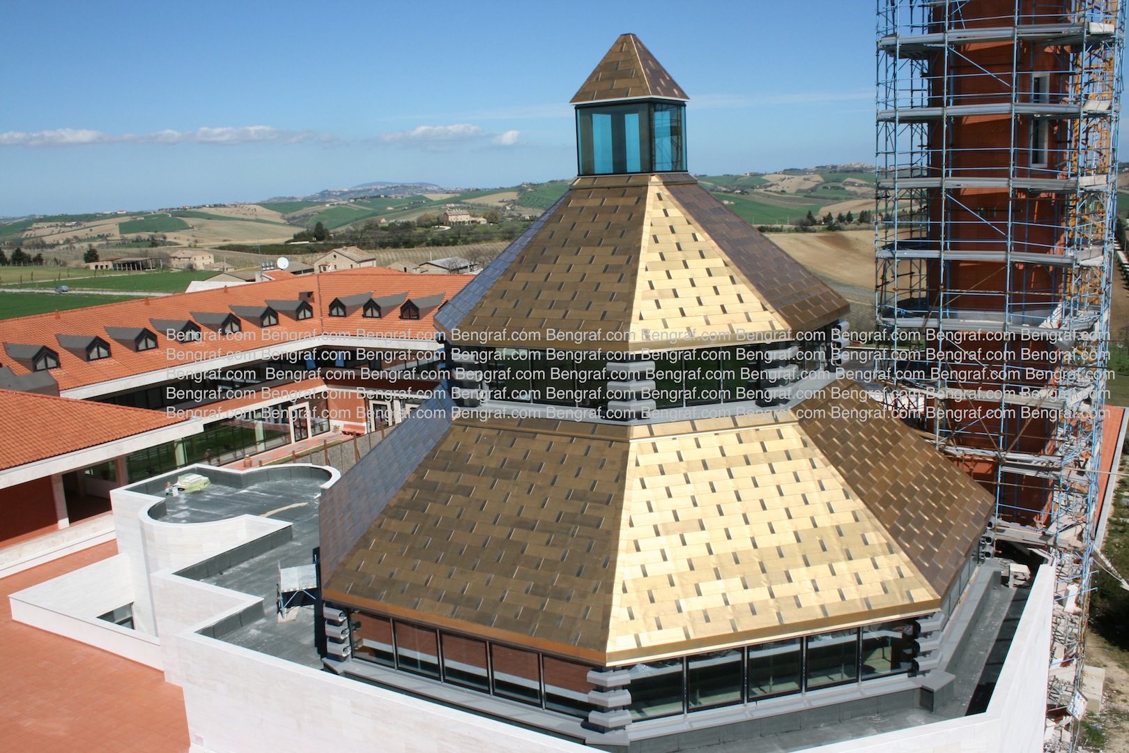

Когда надумаете брать из чистого золота, наша компания сможет Вам в этом помочь. 243243866_Bengraf.comPrestige_Gold_Compact.thumb.jpg.8376466a96dcf7b95db0d9cc3546bb18.jpg
Рекомендую также обратить на очень красивую керамическую черепицу, по доступной цене Tondach модель Санд Антик.
Бесплатно сделаем расчет согласно вашему проекту.
Смотрите GAF, Owens Corning, IKO, они все более-менее одного уровня. В основном выбор сводится к наличию необходимого цвета и возможности дилера подвинуться в цене.
А можно поподробнее про ИКО? о нем хорошие отзывы, а Вы сами как думаете?
Когда надумаете брать из чистого золота, наша компания сможет Вам в этом помочь. [ATTACH]261117[/ATTACH]
Да Ты шо :D Абалдеть! Лицензия на операции с драг. металами есть? Золотишко какой пробы? Полный Vanity fair:D

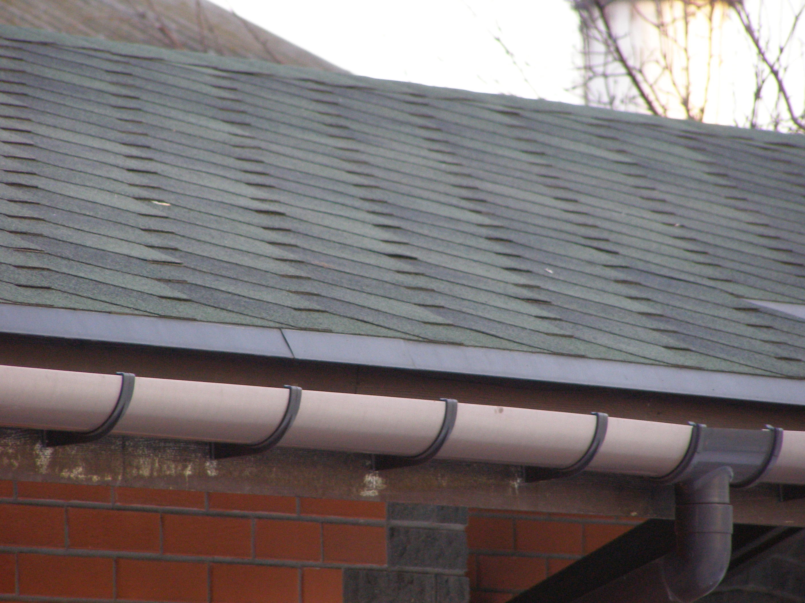

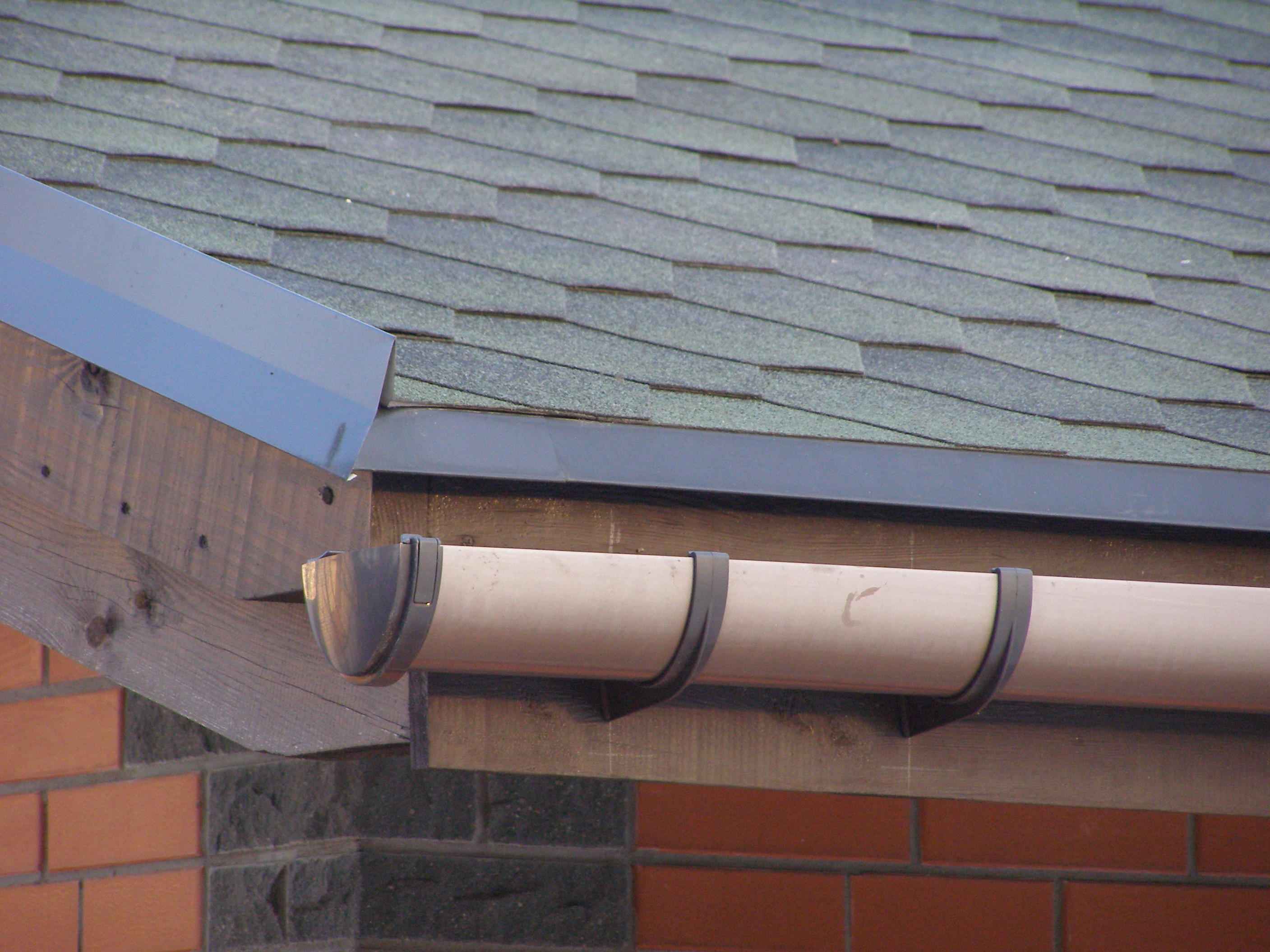

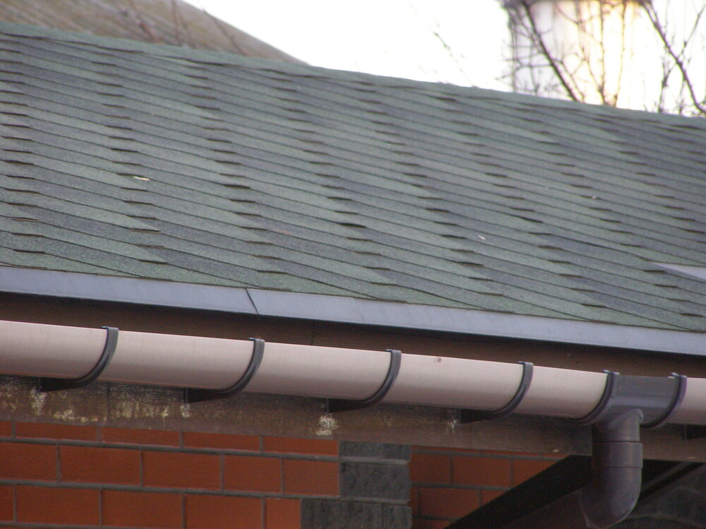

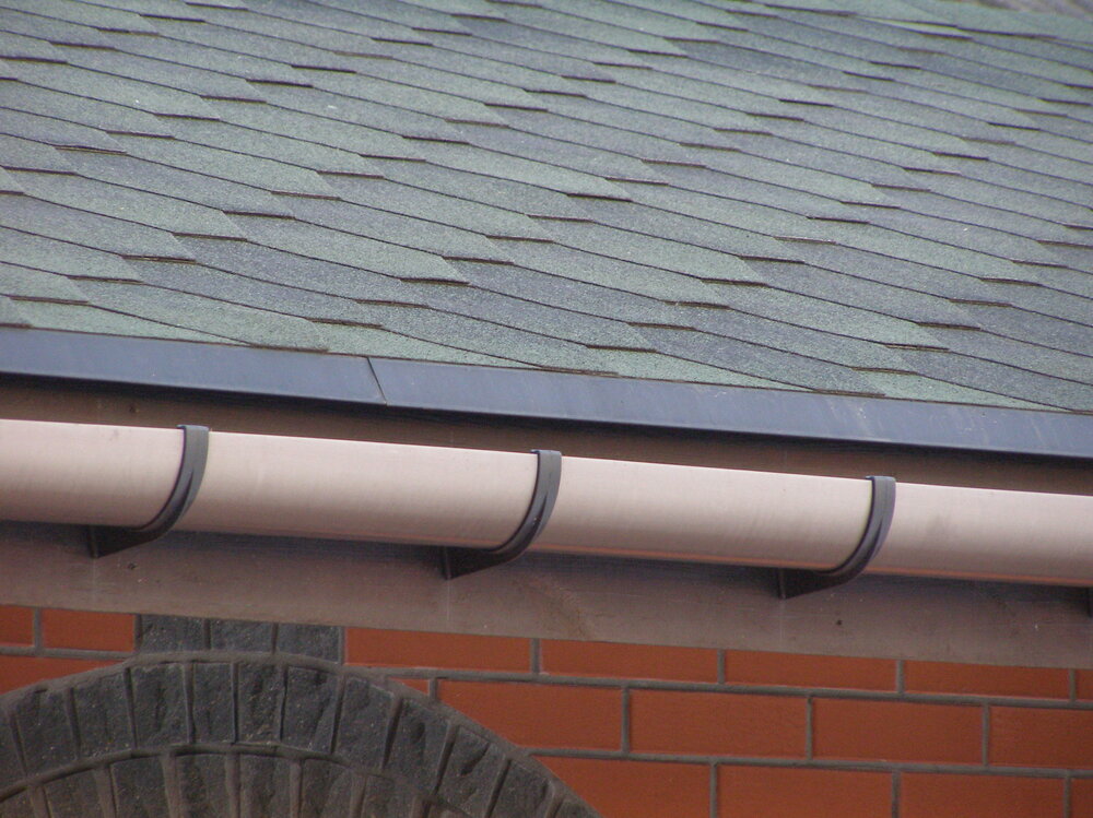

Зачем, чтоб на голову черепица капала?

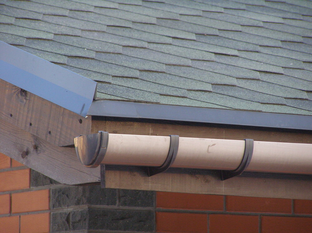

А я хожу под зонтиком и катапал мне не капает уже 13 лет:
водосток за 13 лет так выгорел?
Так это же Хантер, он и за один сезон может так выгореть
Так это же Хантер
Точно, поэтому дальше только Профиль и никаких проблем.
