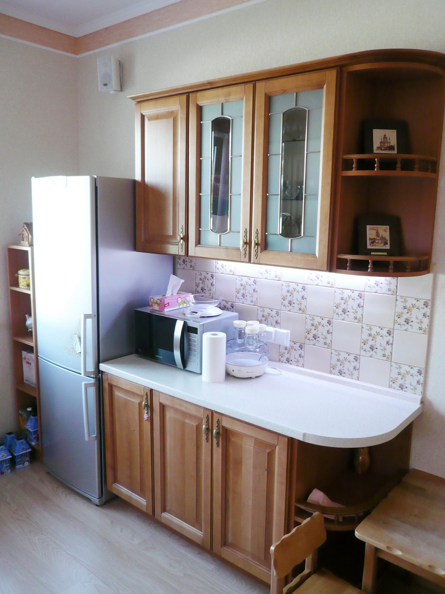

ещё ракурсы кухни:
шторы на кухню ещё не придумали - какие рекомендации?
1056884457_P1050734_.thumb.JPG.b9cdd7f55a6a0e28a4d78838b5e8f009.JPG 733900794_P1050736_.thumb.JPG.bc99cc8539b01469c8bc3799613932f2.JPG 1529059286_P1050735_.thumb.JPG.bf6c6a4a43f09a0f6329ccc1e6096a37.JPG 1354807205_P1050737_.thumb.JPG.aa801355e28104510c9c3e64547898df.JPG
подсветку сделал сам диодной лентой - после обычных люминисцентных ламп - небо и земля. только вот сколько прослужат пока выгорят? пока 9 мес. светят...

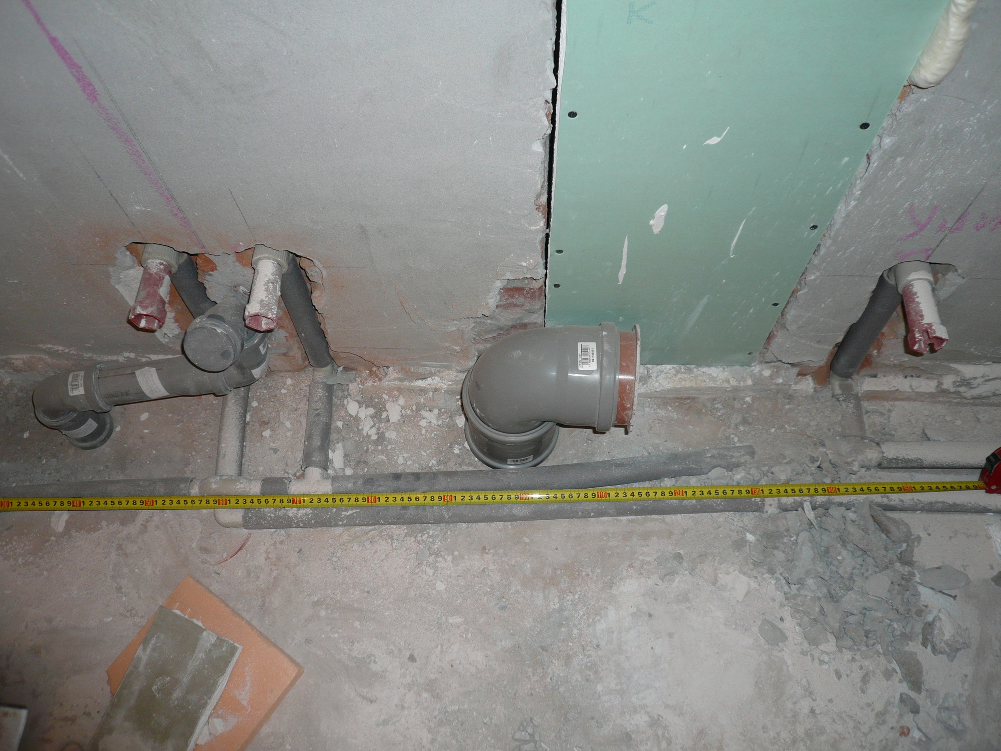

Згрузил своего "пыжика" под крышу и вуа-ля:
Почти все соединения канальи 90гр. Пишут пишут сантехники, учат учат нас неразумных застройщиков так не делать. Зачем же Вы делаете вопреки их рекомендациям...
мои "сантехники" учат иначе - "так уси люды роблять и ничого - стоить" :D
думаю вертикальные 90 град не так страшны как горизонтальные...
вот я ещё покажу вам, какие позднее пришлось углы делать под биде и унитаз из-за проссчёта в 20см:
тут нечистотам минимум 4 угла в 90* преодалеть на пути к септику придётся. пока преодалевают успешно :-D

Попробуйте римские тканевые ролеты. ИМХО - практичней штор. Мы себе будем делать на весь первый этаж.

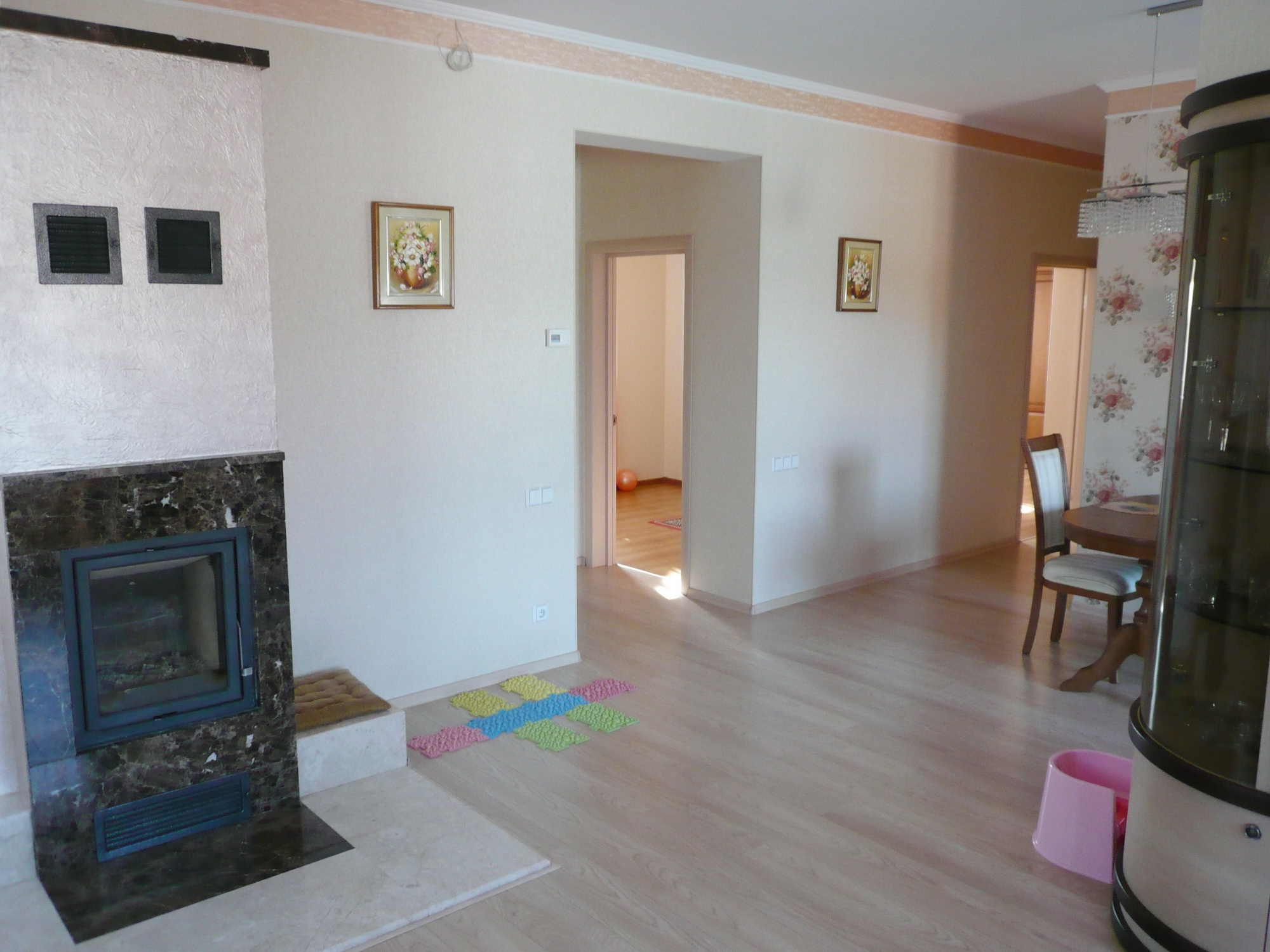

круговая панорама из кухни в гостинную -
339181348_P1050759_.thumb.JPG.cb7f700b4dd05dd5fff0f7e76cd493d8.JPG 280216034_P1050757_.thumb.JPG.4a65b30cc185daf83a7f67a23ac42c55.JPG 270280551_P1050778_.thumb.JPG.792140b0d6a6a9824b1a7626dd26f84c.JPG 193357394_P1050777_.thumb.JPG.0991a20210be1b94d776c1d619b2401a.JPG 1650020130_P1050779_.thumb.JPG.0c99f6714d6aaf3b0ab4833597af0451.JPG 223261524_P1050780_.thumb.JPG.610f54df5ae36f785e2290026c2c0686.JPG
диван, кстати, долго искал, т.к. найти 4-местный по вменяемой цене большая проблема. Ромира Гранд 2,4м шириной за 6000грн. да ещё и выкатной механизм!
а камин обогревает 50 м.кв. гостиной+кухни и за ним детская 13 кв.м. = больше, чем полдома!

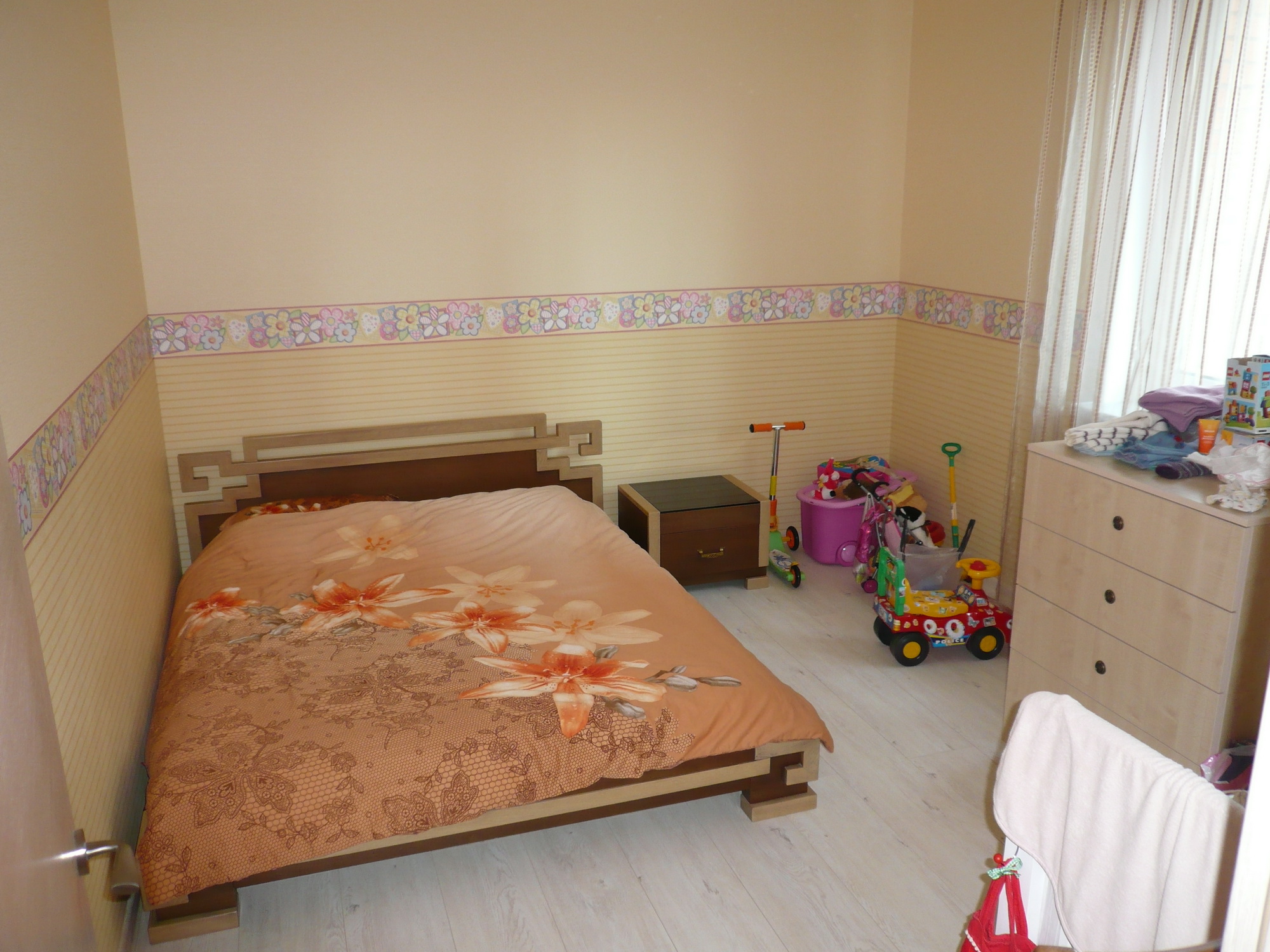

ну раз о детях - то детская:
1355061044_P1050753_.thumb.JPG.dbf93fcc538836834a0c1c94b6994d98.JPG 1878736808_P1050754_.thumb.JPG.4d083baad1b3e584ebc794a4b6569cad.JPG
пока мы обитаем все вместе, так что из 5 комнат дома двумя не пользуемся.
осенью закажем мебель как для школьника. хотя потенциальный школьник пока ещё писается по ночам, но жить надо с прицелом на будущее... ;)

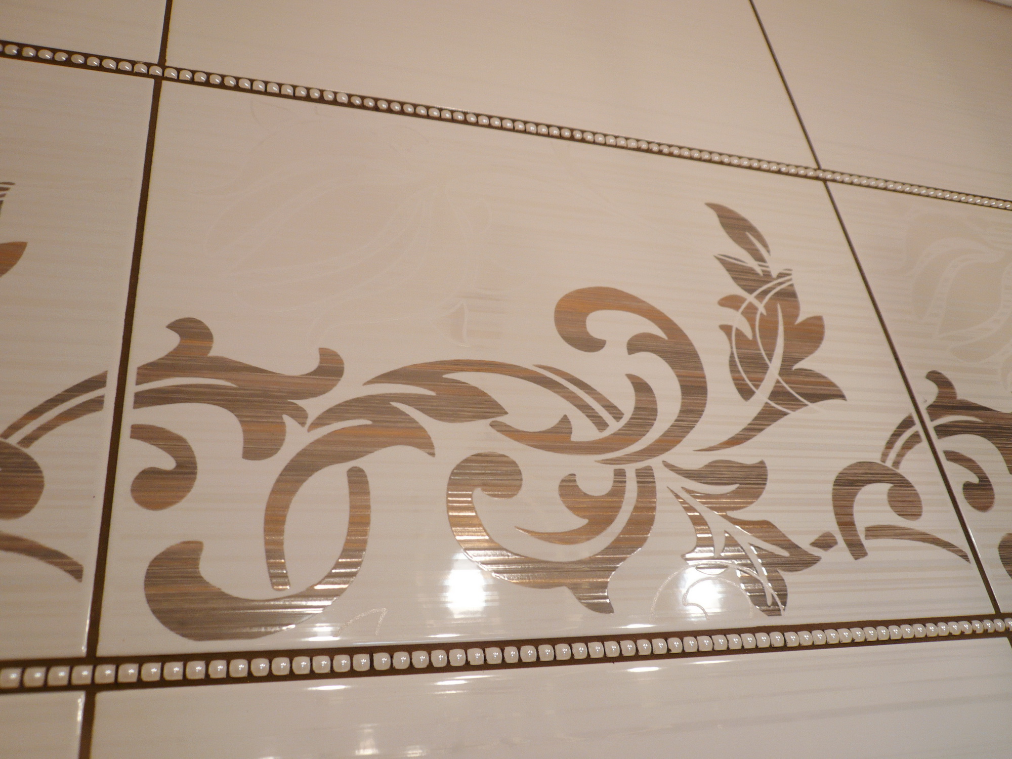

бордюр жена полгода искала и таки нашла в канадских каталогах.
а это парадоровский ламинат с жуткими размерами - доска 2,20м в длину - так что 13м.кв. ламината в детской в итоге обшлись как 48 м.кв. в гостиной и кухне. но он того стоит...;-)

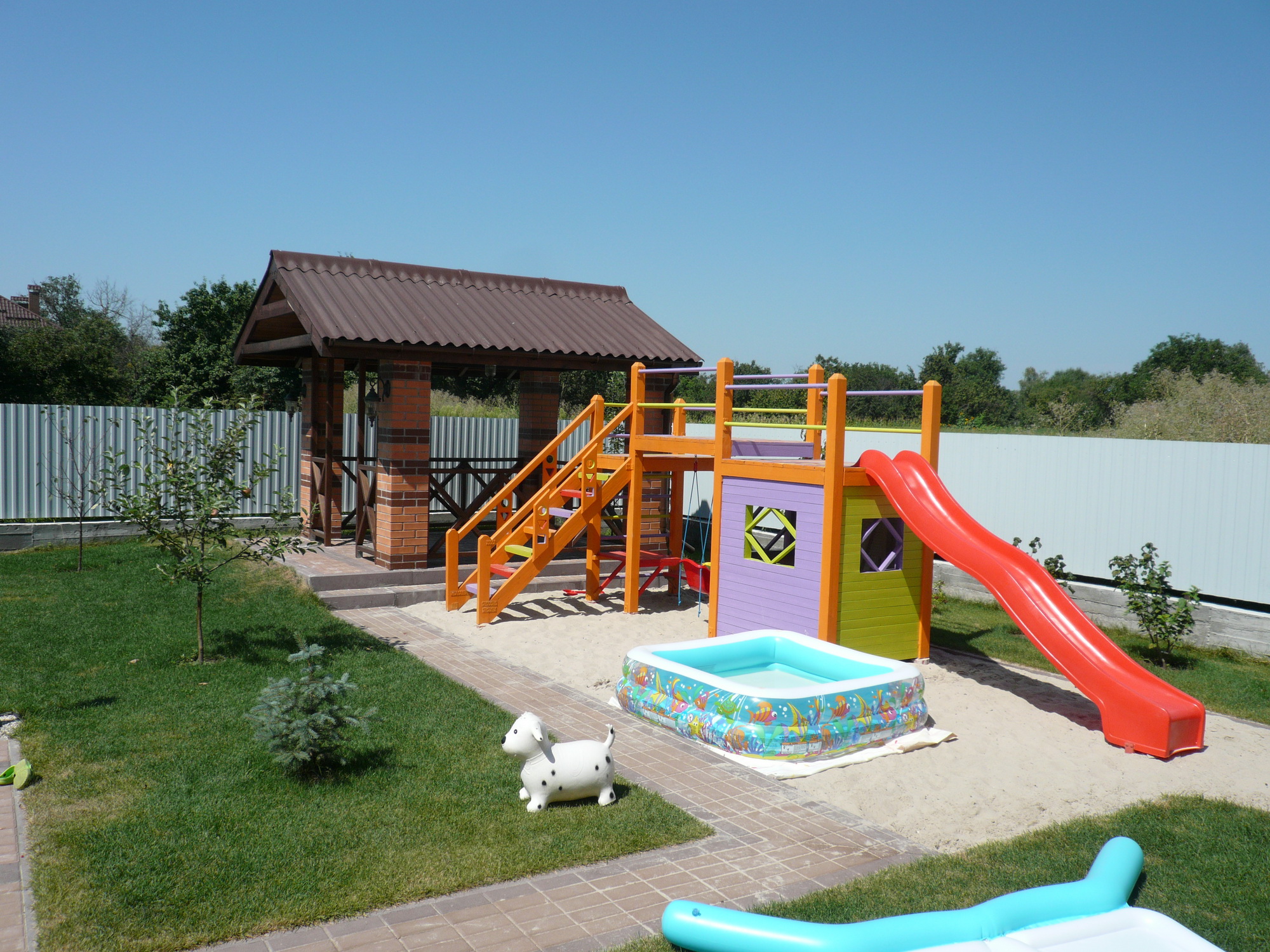

а можно контакты по детскому комплексу (где, цена)? и по беседке( кто, где и если можно стоимость "под ключ") :)
Красотень какой!!!:rolleyes:
контакт можно - это я! :) рисовал, проектировал, снабжал и контролировал.
далали мои строители. из специнструмента китайский фрезер и шлифмашинка.
Стоимость детского комплекса около 18000 грн.(курс 8,2):
уголки металические 250
дерево 3 500
труба, бордюр и кронштейны 1 000
пластиковая горка 1 250
краска 800
металл (трубы) 600
песок 1 000
работа - 10000
Беседка - тоже под 20000грн.:
кладка столбиков и заливка площадки - оплата труда 4 080
дерево 3 500
цемент и песок на гарцовку для укладки плитки 3 000
шифер 8 листов + 8 коньков - были остатки
кирпич для столбиков ок. 200шт. - были остатки
пропитка для дерева 970
крепёж для стропилки и пр. МШП 1 500
водочка, вагонка, джутовый канат и пр. 1 500
оплата труда 5450
По детской площадке пересмотрел море вариантов и производителей, но цены у них мягко говоря неадекватные. Аналог моего был бы под 40000грн с установкой.
Беседка - аналогично. Цены сами найдёте.
