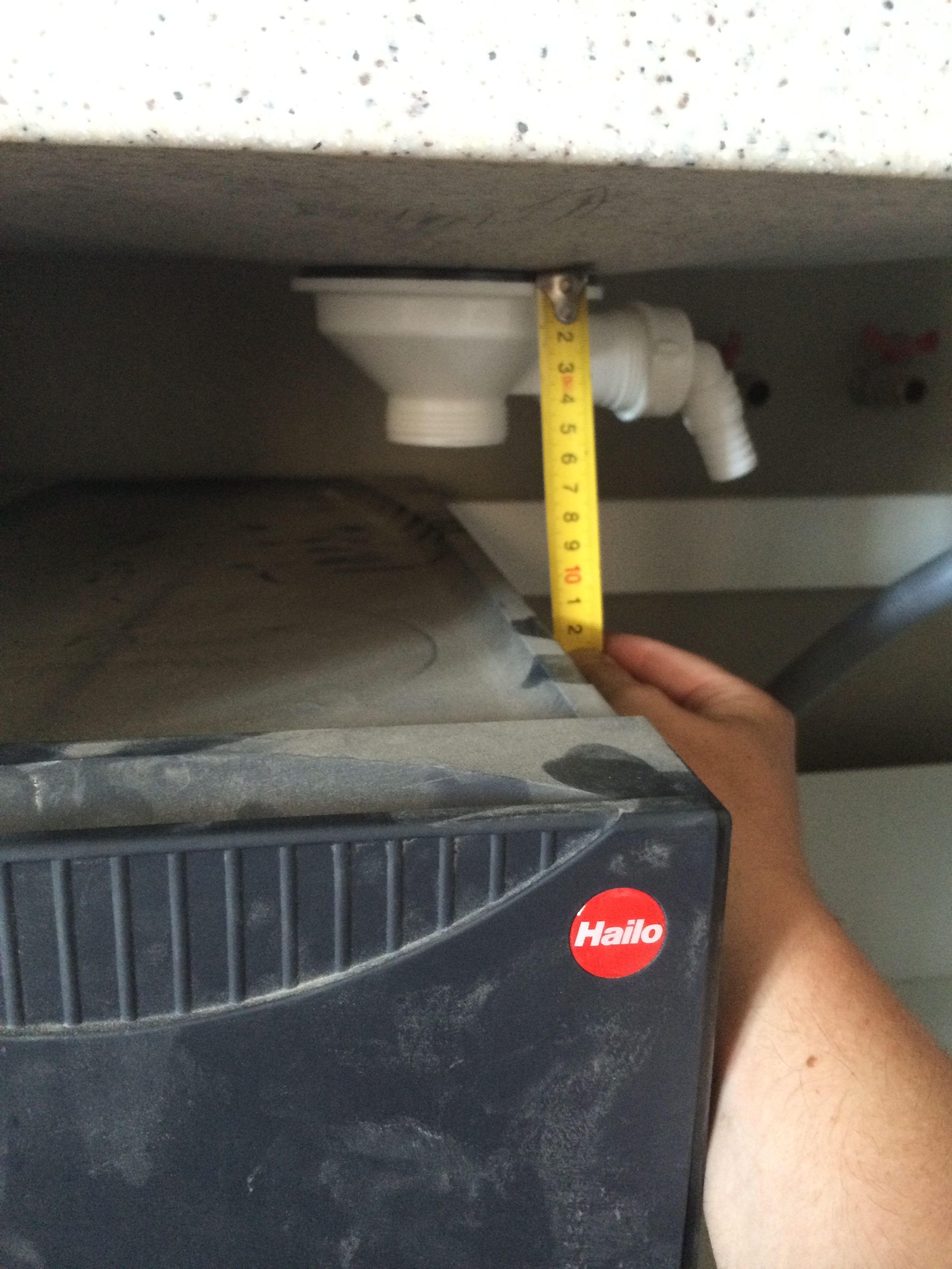

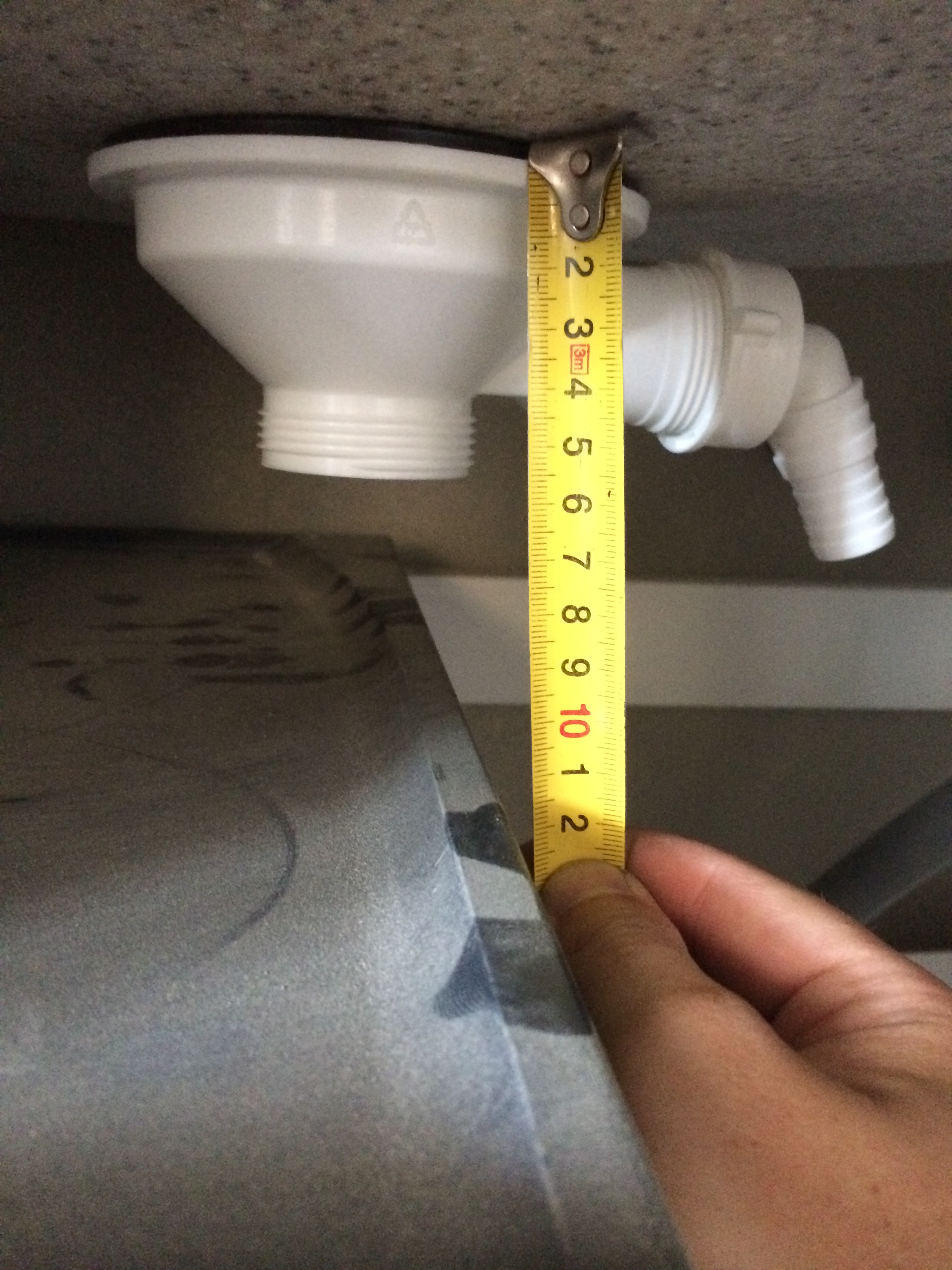

Камрады, помогите найти (подскажите где видели) сифон на кухню который под мойкой (непосредственно под дыркой стока), занимает до 10см - сам сифон "уходит" в бок, и там уже переливы, дополнительные вводы, и тд.
Вот фото места в которое надо "втиснуть" сифон. Нужен на один сток + перелив + дополнительный сток для фильтра. Второй сток, тросик закрытия/открытия не нужен.

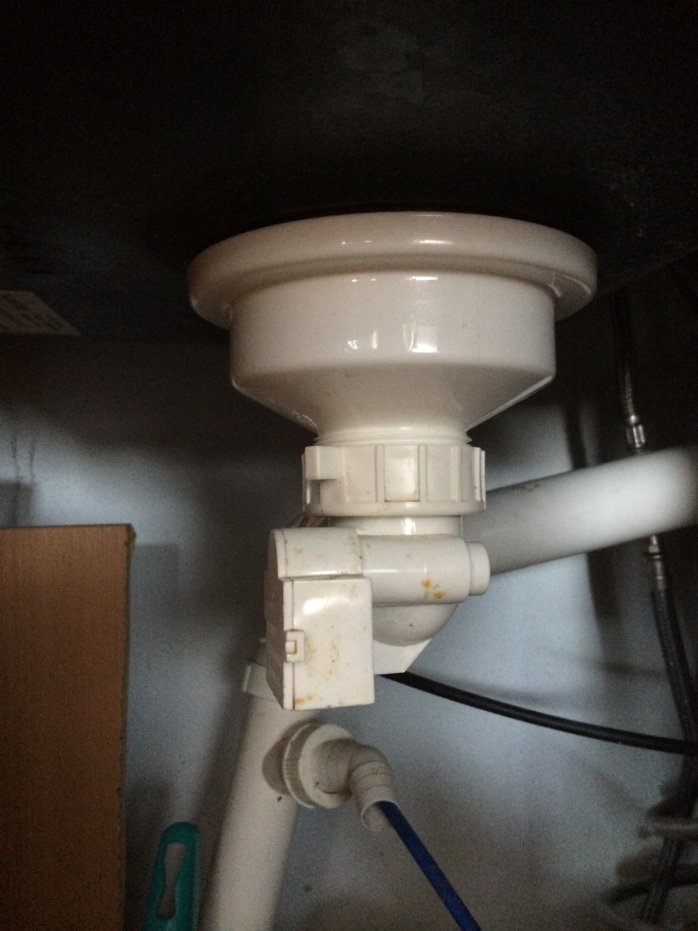

Так же есть фото сифона BLANCO, наверное нужен такой, возможно, подскажете кто их поставляет (без мойки:))

Используете г-образную трубку и уводите сифон в удобное Вам место.
www.viega.ru/katalog/ru_RU/V3_Ssifony_dlja_mojek_rakowin_i_bytowoj_tjechniki/Trubnyje_ssifony_dlja_ekonomii_prosstransstwa/Ssliwnoje_koljeno_90/17185.html
Многие сифоны поставляются уже с подобными девайсами.
www.stroimdom.com.ua/forum/showthread.php?t=105684&page=59 фото из поста 1170
www.stroimdom.com.ua/forum/showthread.php?t=105684&page=50 фото из поста 982
