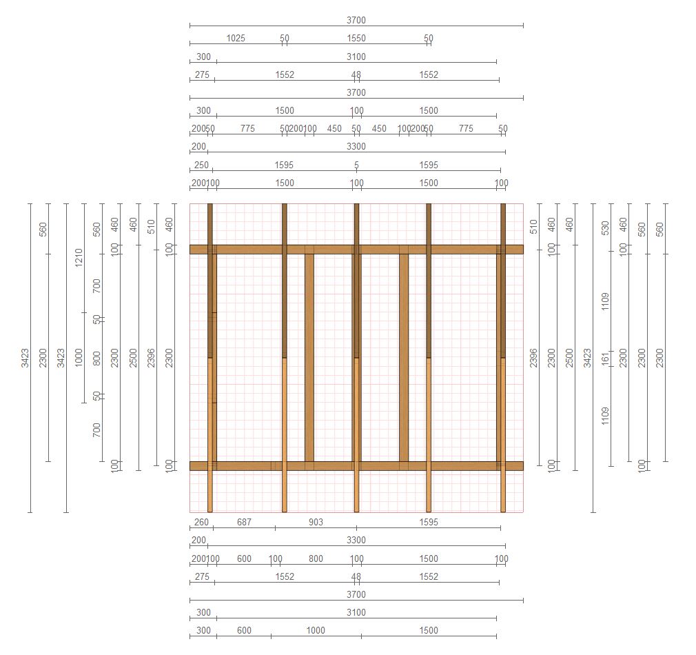

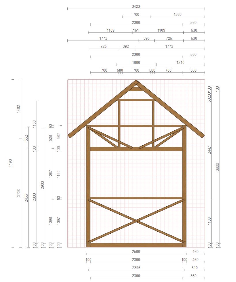

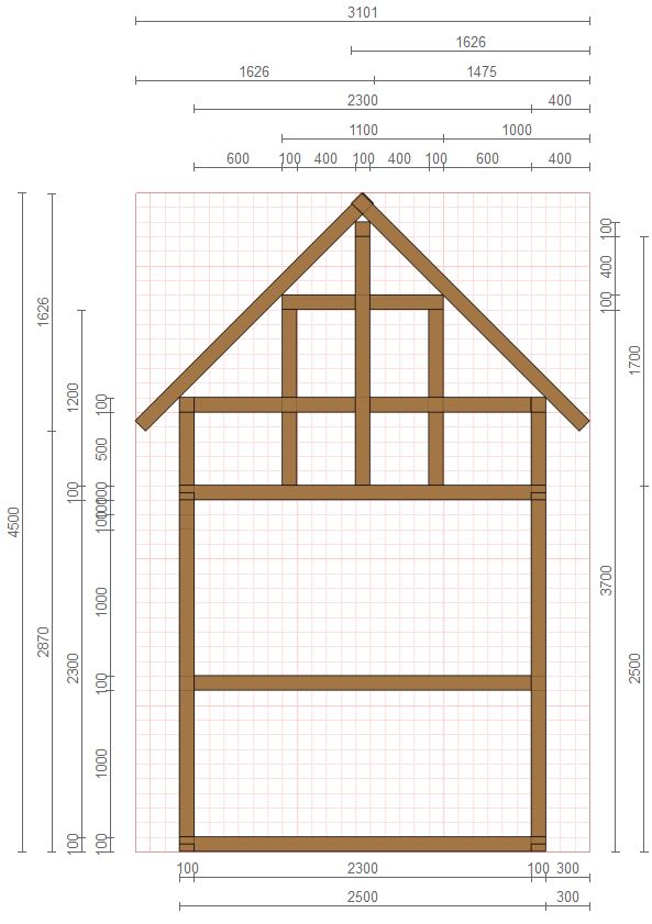

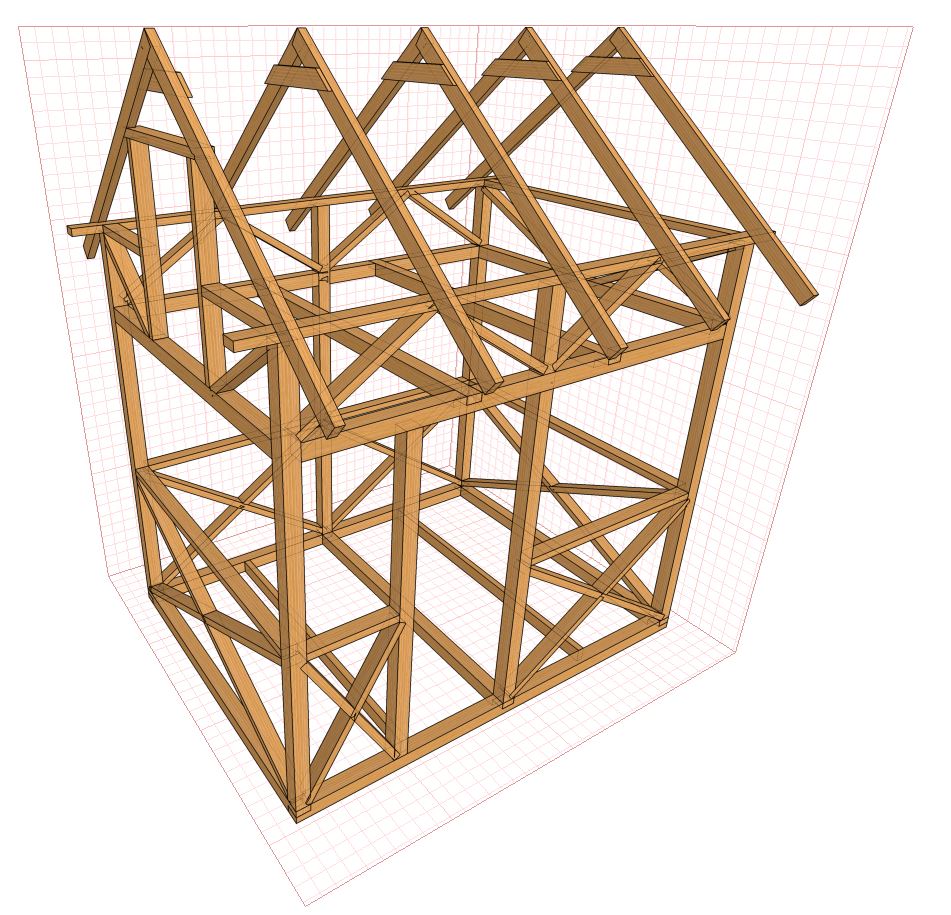

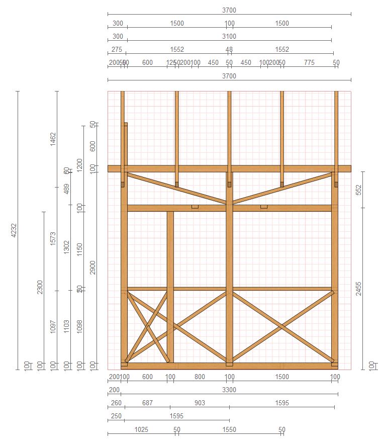

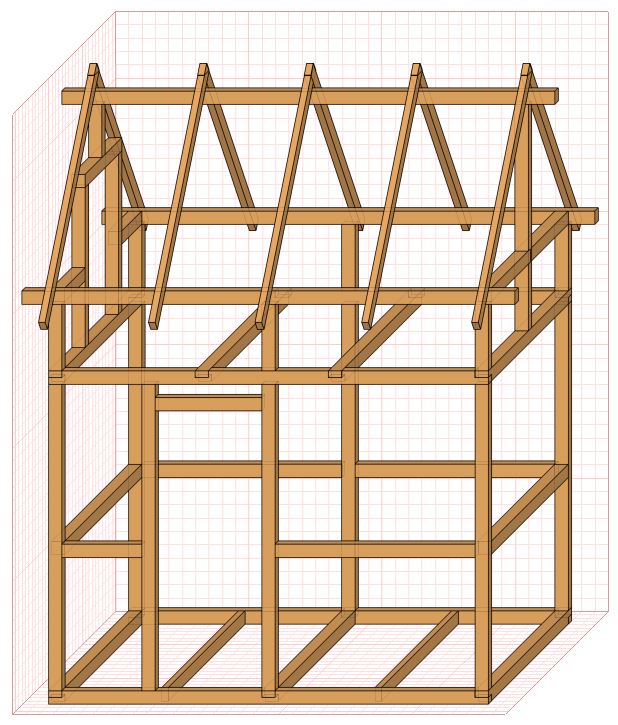

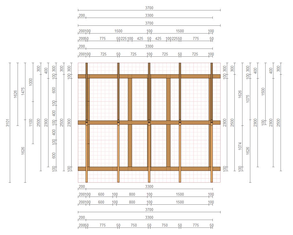

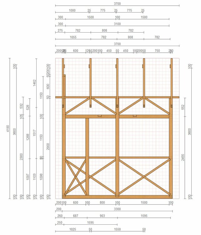

namorvai Опубліковано: 4 серпня 2014 Поділитись Опубліковано: 4 серпня 2014 Добрый день! У меня на участке есть ленточный фундамент размером 3300х2500 мм. Толщина фундамента 120 мм., глубина 400 мм. Хочу на этом фундаменте построить деревянную беседку. Основной каркас с бруса 100х100 мм., стропила с бруса 100х50 мм. В беседке также предусматриваю чердак для хранения всяких хозяйственных вещей. Я набросал проект каркаса этого строения. Прошу сообщество дать конструктивные предложения/замечания или одобрение проекта. Посилання на коментар Поділитися на інших сайтах More sharing options...
namorvai Опубліковано: 4 серпня 2014 Автор Поділитись Опубліковано: 4 серпня 2014 Обшивку нижней части беседки и чердачной части по бокам планирую делать блок-хаус. Накрывать металлочерепицей. Посилання на коментар Поділитися на інших сайтах More sharing options...

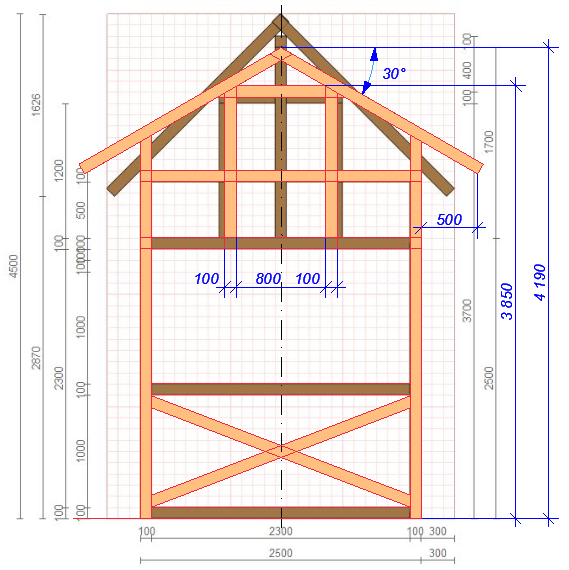

vino-123@mail.ru Опубліковано: 4 серпня 2014 Поділитись Опубліковано: 4 серпня 2014 а не слишком ли она у вас высокая получилась? как по мне нужно убрать чердак - или жить нехде? Посилання на коментар Поділитися на інших сайтах More sharing options...
namorvai Опубліковано: 4 серпня 2014 Автор Поділитись Опубліковано: 4 серпня 2014 а не слишком ли она у вас высокая получилась? как по мне нужно убрать чердак - или жить нехде? Чердак нужен для хранения всяких хозяйственных вещей - отдельного гаража у меня нет. А жить есть где Посилання на коментар Поділитися на інших сайтах More sharing options...
MaryAr Опубліковано: 4 серпня 2014 Поділитись Опубліковано: 4 серпня 2014 Имхо, если измените угол и вынос крыши, станет лучше. Пространство чердака увеличится, высота уменьшится, и вся беседка перестанет быть похожа на скворечник. Интуитивно-конструктивно, не хватает подкосов в нижней части беседки. Непонятно, зачем перемычка во входном проёме – будете устанавливать стандартную дверь? Расположение входного проёма продиктовано особенным расположением мебели в беседке? Посилання на коментар Поділитися на інших сайтах More sharing options...
Деревянщик Опубліковано: 4 серпня 2014 Поділитись Опубліковано: 4 серпня 2014 В этом "проекте" столько слабых мест, что, мой Вам совет, бросьте его, как советовал профессор Преображенский в печку и наймите на работу специально обученных людей. Меня например ;);) Посилання на коментар Поділитися на інших сайтах More sharing options...
namorvai Опубліковано: 4 серпня 2014 Автор Поділитись Опубліковано: 4 серпня 2014 Имхо, если измените угол и вынос крыши, станет лучше. Пространство чердака увеличится, высота уменьшится, и вся беседка перестанет быть похожа на скворечник. А достаточно будет угла наклона 30 градусов? Я предполагал что при 45 градусов будет меньше снега скапливаться зимой. Интуитивно-конструктивно, не хватает подкосов в нижней части беседки. Это для усиления конструкции или декоративно? Снаружи все равно будет обшито блок-хаусом. Непонятно, зачем перемычка во входном проёме – будете устанавливать стандартную дверь? Да, предполагал устанавливать стандартную дверь. Расположение входного проёма продиктовано особенным расположением мебели в беседке? К фундаменту уже проложена садовая дорожка и входной проем расположен в месте прилягания дорожки. _______________________________________________________________________ Добавлено через 3 минуты В этом "проекте" столько слабых мест, что, мой Вам совет, бросьте его, как советовал профессор Преображенский в печку и наймите на работу специально обученных людей. Меня например ;);) Не слышу/читаю в Ваших словах конкретики по проекту MaryAr, например, сделал конкретные предложения. Хотя и на этом спасибо! Посилання на коментар Поділитися на інших сайтах More sharing options...
MaryAr Опубліковано: 4 серпня 2014 Поділитись Опубліковано: 4 серпня 2014 А достаточно будет угла наклона 30 градусов? Я предполагал что при 45 градусов будет меньше снега скапливаться зимой. При 45 снега будет меньше, но и при 30 не будет проблем (минимальный угол 27 град). Это для усиления конструкции или декоративно? Для усиления конструкции (я не конструктор, поэтому и написала "интуитивно") предполагал устанавливать стандартную дверь. И окна будут? Т.е. это не беседка, а домик? К фундаменту уже проложена садовая дорожка Можно сделать площадку перед входом и проём всё-таки устроить по центру. Посилання на коментар Поділитися на інших сайтах More sharing options...

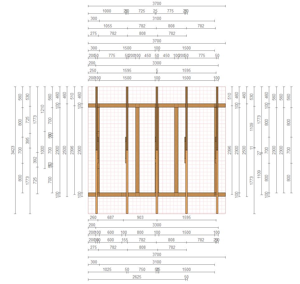

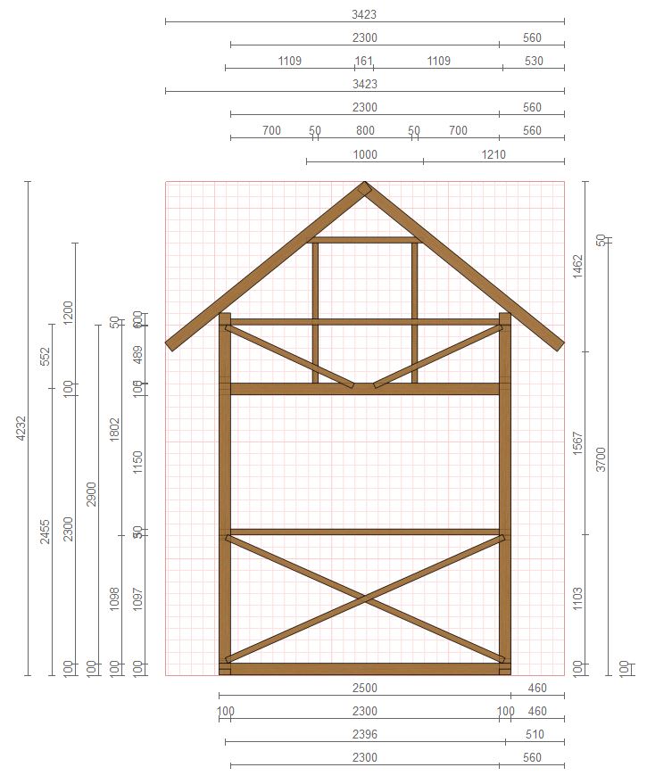

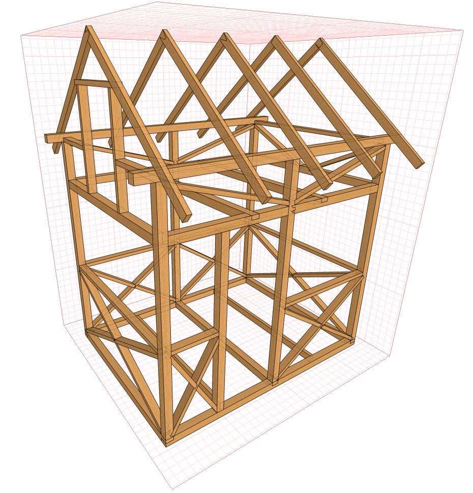

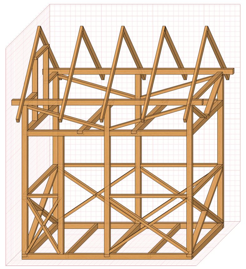

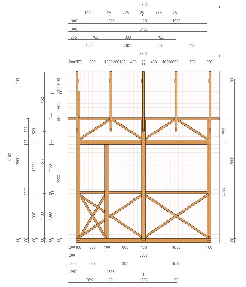

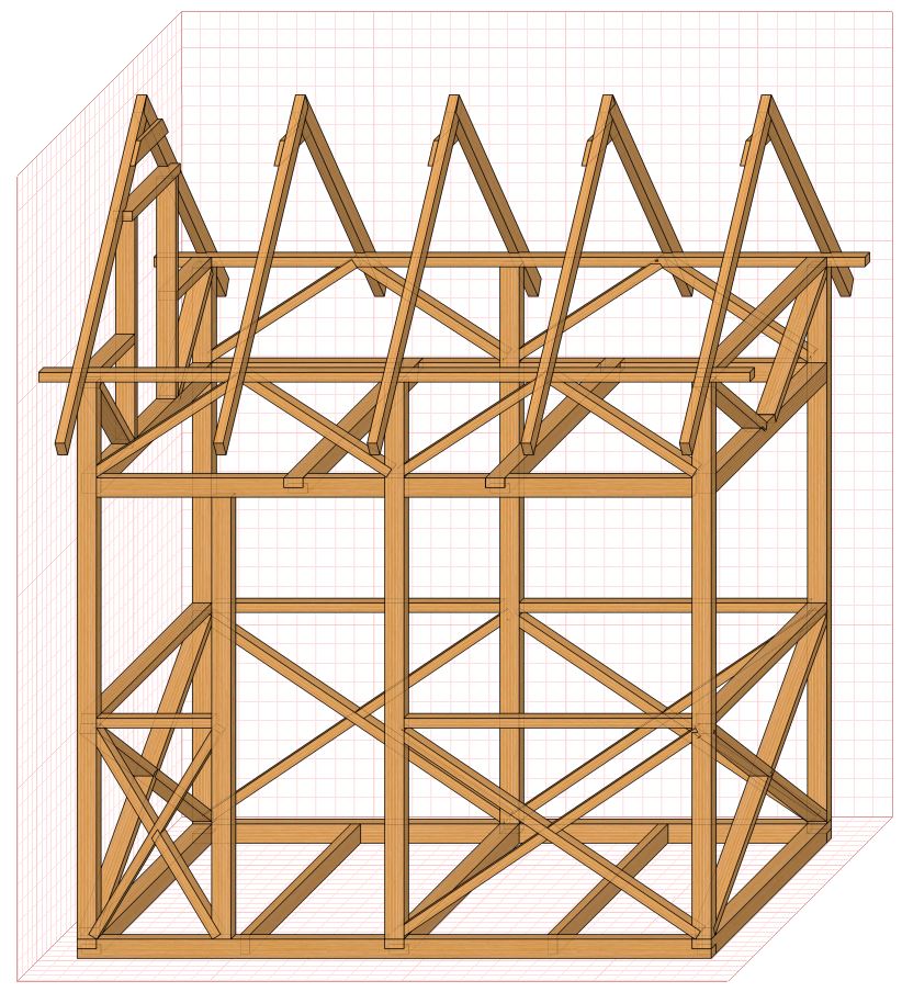

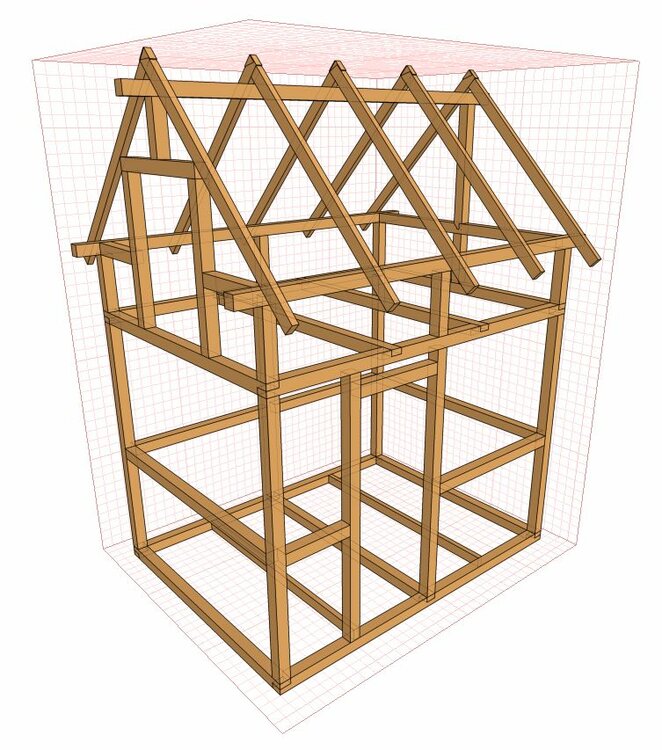

namorvai Опубліковано: 5 серпня 2014 Автор Поділитись Опубліковано: 5 серпня 2014 Я внес некоторые изменения в проект: уменьшил сесение некоторых элементов с 100х100 на 50х100 усилил подкосами уменьшил угол наклона крыши убрал верхнюю балку (конек к которому крепились стропила) Прошу помочь в схеме крепления стропил. Посилання на коментар Поділитися на інших сайтах More sharing options...
Andrei constructor Опубліковано: 5 серпня 2014 Поділитись Опубліковано: 5 серпня 2014 усилил подкосами В данном случае крестовые связи можно заменить вутами в углах прямоуголькиков (будет проще и дешевле. Кровлю можно выполнить односкатной с покрытием либо еврорубероид либо битумная черепица. Если кровля останется двускатной, то стропильные ноги усильте повышенными затяжками; должна получится буква "А" Верхние длинные подкосы по продольным сторонам замените на два подкоса, которые будут сходится непосредственно на мауэрлате под стропильными ногами, тогда сечение мауэрлата можно сделать меньше. Посилання на коментар Поділитися на інших сайтах More sharing options...

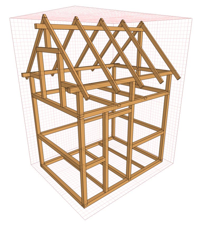

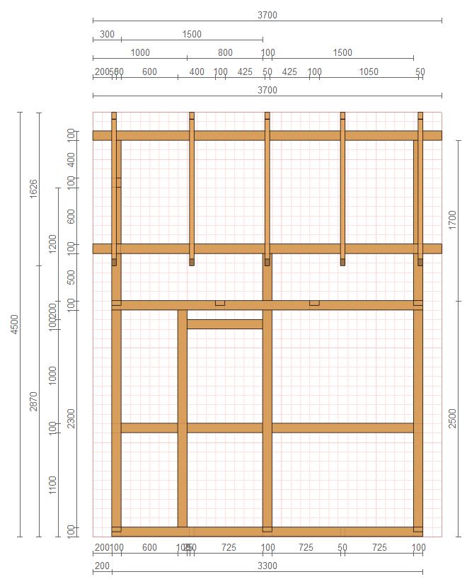

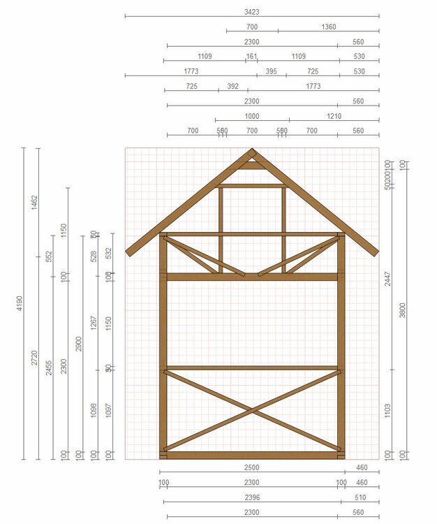

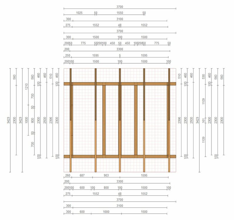

namorvai Опубліковано: 5 серпня 2014 Автор Поділитись Опубліковано: 5 серпня 2014 Внес изменения по последним предложениям. Крышу оставляю двускатной - буду накрывать металочерепицей. Что еще необходимо в схеме крепления стропил? Посилання на коментар Поділитися на інших сайтах More sharing options...
