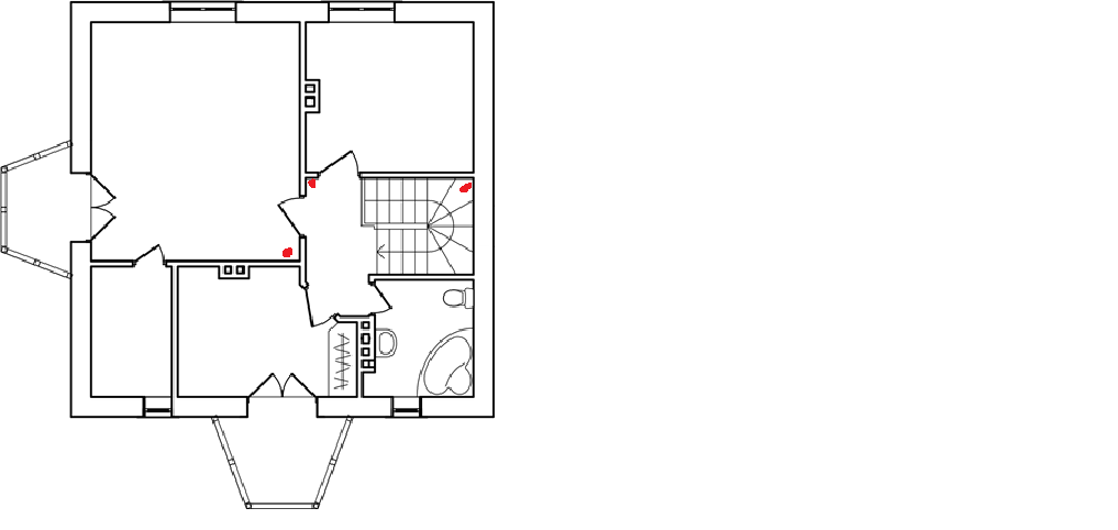

Итак: работнички очень хотят начать штукатурку на 2ом этаже (она же мансарда), електрика, ТВ и инет есть. Хотелось бы закинуть провода под датчики движения пока рассматриваем только 2 этаж, с первым будем думать потом.
Задача: думал ставить какие-то (если есть) универсальные датчики, типа движения и разбития окна, не знаю.
Систему хотелось бы простенькую, но универсальную.
Кабеля витуха, его в достатке, можно не экономить, ведутся на первый этаж комнатка справа от входа, она же котельня и в ней щит силовой и будет слаботочный.
Просьба потыкать красниньким куды их тут выводить, надо-ли вести к окнам или достаточно в углах?? Во вложении изобразил как это вижу я!!
Поправьте плиз

Не соглашусь, можно и ПВСом раскидать. Если есть кабеля, предназначенные под сигнализацию, почему их не применять?
существенный недостаток витухи в том, что она одножильная, при зажиме в клеммник часто незаметно надламывается, на большом обьекте выльется в значительную потерю времени на поиски
Зы, не знаю кто по чем закупает, но витуха значительно дороже шестерки-четверки в закупке

И очень даже правильно. :Bravo:Так почему же тогда не применяются специально разработанные сигнализационные кабели для систем безопасности, а также рекомендованные всеми "флагманами" в производстве централей кабели типа n x n x 0,8?
Я уже приводил и выдержки из паспортов централей, и выкопировки из EN-54, и указания с описаниями от кабельных производителей. А все равно, для некоторых, лучше палёной китаезы типа Wn x 0,22 не существует.
Отдельно хочу заметить, что для шлейфов систем безопасности, как раз то и рекомендуют именно кабели с медной монопроволокой!

p.s.: есть специально разработанные кабели, правда в большей степени для промышленной автоматики, с многопроволочными жилами, но!!! Эти кабели, как правило, 2-го класса гибкости (семипроволочные и только медные), сечение не менее 0,5 мм.кв., скрутка жил и все остальные ТТХ в соответствии вышеуказанному стандарту.
p.p.s: Применение в шлейфах ситсем безопасности Data-кабелей типа FTP вполне допускаю. При условии, что напряжение 12В, сопротивление шлейфа не более 100 Ом, и конечно же, это не касается СПЗ.

Согласен, если есть витая, можно и ей. К примеру Лунь 9 Т - клавиатура или расширитель при длине аларм кабеля больше 5 м. не работает. Требование производителя - витая пара.
Моножилка неудобна при работе на колодках ППК и датчиков часто ламаеться при зажиме и дальнейшей эксплуатации, тут конечно многожилка пока вне конкуренции.
