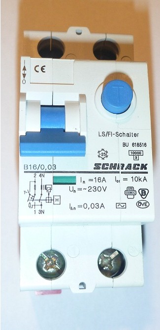

Собственно вопрос не сложный.
Обычно принято ввод фазы обозначать 1, выход 2. Я не много видел дифавтоматов разных производителей. Но привык к тому, что ввод сверху, вывод снизу. У SCHRACK похоже наоборот (см. фото).

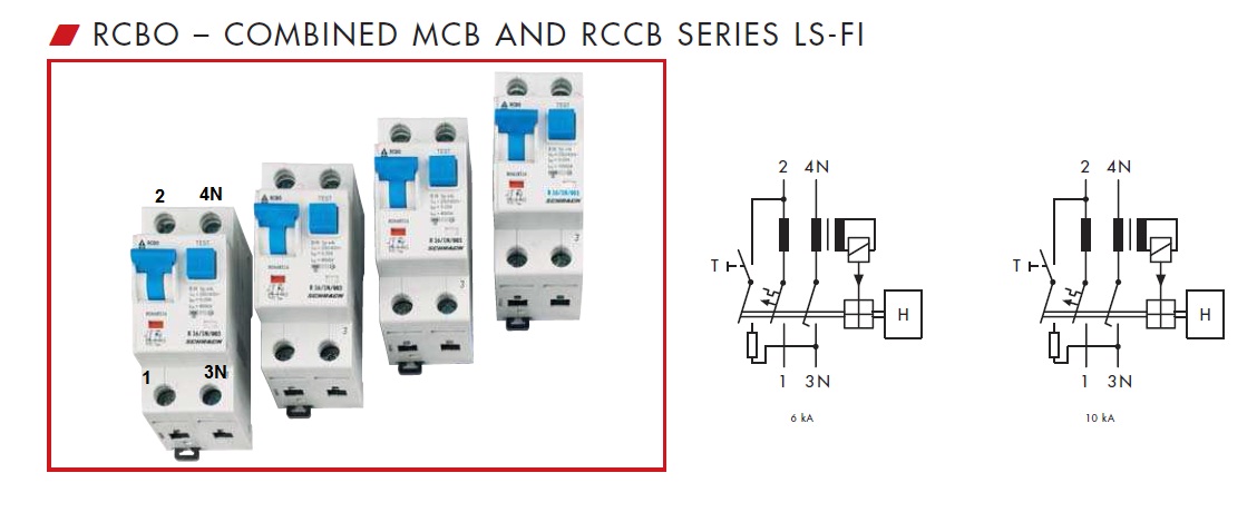

Подтвердите пожалуйста правильность моих мыслей, что у данного дифавтомата нижние клеммы 1 и 3N - вход, а верхние 2 и 4N - выход.
По схеме именно так, и я бы тоже так подключал.
диф автоматы не имеют разницы в каком направлении проходит прямой ток. Большинство осветительных щитков расключаются шинами именно снизу, а в нагрузку уходит сверху. Либо бывает, что на одной дин рейке собран и вводной автомат и нагрузочный, приходящий кабель подключают сверху вводного, снизу соеденительная шина, и уходящие кабели сверху нагрузочных автоматов.
