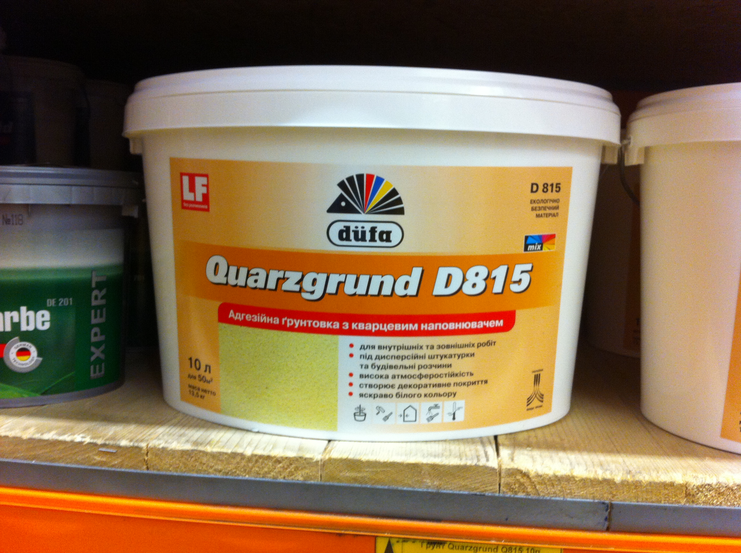

Читал о такой, вопрос есть.
А под Cerezit-40 обязательно родную грунтовку, или можно любую с кварцевым песком?

по идее, под акрил - любую кварцевую
но у Церезита и свои есть
Есть, но они дороже скажем вот такого грунта.

Для структурных красок, вообще не нужна кварцевая грунтовка, если конечно у Вас фасад масляной краской не покрыт, тогда кварц-грунт нужен?!)) В случае с Церезит СТ-40, грунтуется Церезит СТ-17 Супер, которая не желтеет со временем и всё - можно красить. Во вложении тех.карта.
Так конечно правильно, но дорого однако. Вот и ищем способ как экономить но не в ущерб качества.
И вот еще, ясности нет. Сегодня говорил с технологом капорола, говорят под их структурную краску грунт с кварцевым песком обязателен.

Так, СТ 17 Супер - дешевле любого кварцевого грунта. Вот Вам экономия.
А при чем здесь пропитывающие грунтовки? Суть любой грунтующей краски с кварцевым песком не только в укреплении/закреплении наружного слоя путем пропитки, но и в создании шероховатой и подчеркивающей рисунок основы для финишного слоя структурной краски. Плюс к тому, кварц-грунт способен на некоторое время послужить консервирующим покрытием клеевого слоя утепления - если, к примеру, финишное покрытие планируется наносить позднее.
