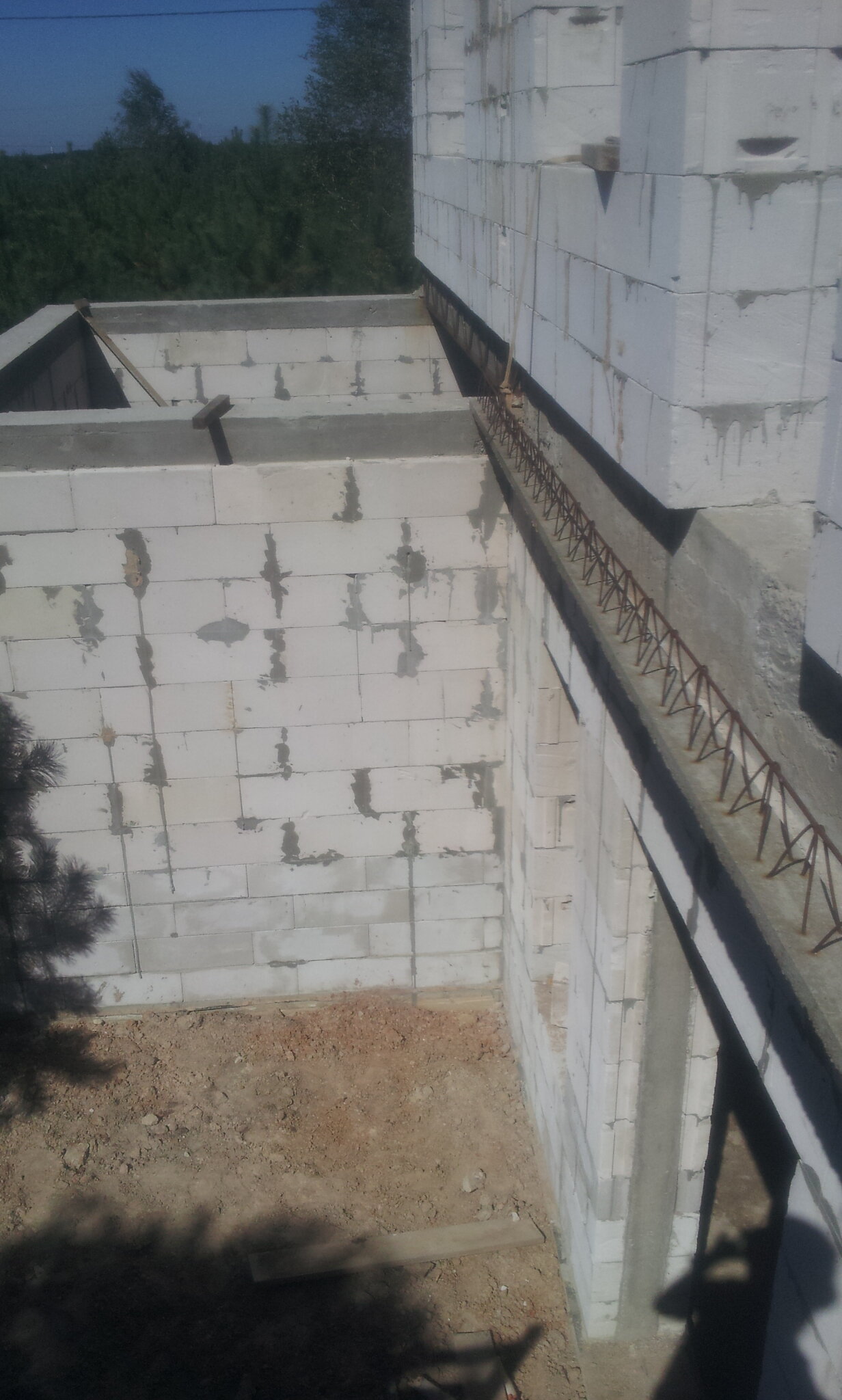

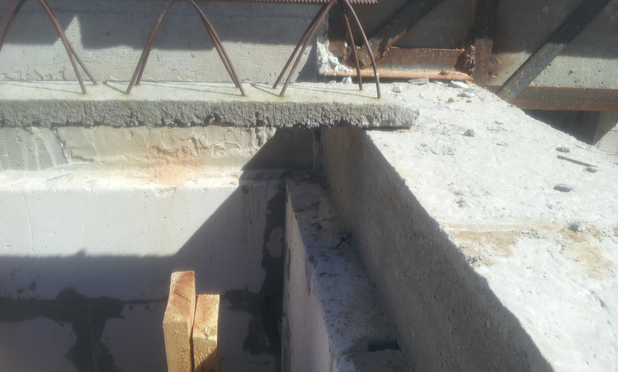

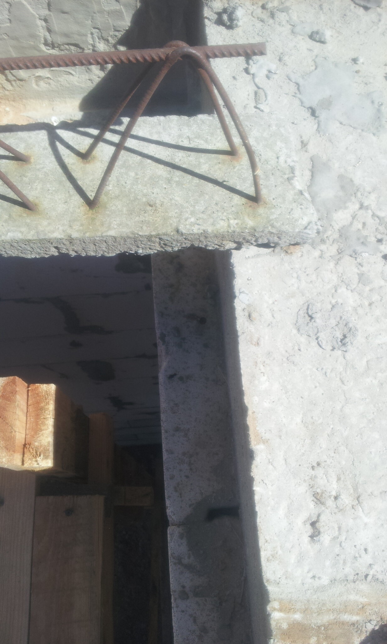

Всем привет!
Промахнулись с размером, посмотрите на фото. Балка опирается всего на 3-4см с каждой стороны.
Ищу выход, будет ли работать вариант если то пространство которое планировалось утеплить (между армопоясом и улицей) долить бетоном? Там 8 см. Если да, то нужно ли этот мини-пояс привязывать к старому армопоясу? Если нет, то какие другие варианты можете посоветоватьбез замены материала перекрытия?

Заливайте - будет работать. Но перед заливкой я бы наанкерил в основной пояс арматуры.

Клепали хлопцы из Винницы ) спасибо за совет, опирание, после залитие доп пояса будет 11-12 см, как по инструкции.

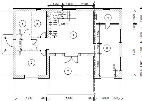

Это помещение - открытая терраса, а терива будет полом для балкона второго этажа.

Да не нужно ничего доваривать,химичить и прочее...
Просто долейте бетонную подушку,чтобы опирание балок на неё было не менее 100мм...и все будет нормально,ведь конструкция балок(если они ,конечно,заводского изготовления) рассчитана именно на такой пролет,и,кстати, если бы вместо газоблоков был обычный кирпич,то можно ставить балки прямо на него...
А,вообще-то,вы немного поторопились с поясом...его правильнее было бы заливать вместе с перекрытием...

Поддерживаю, но ТС зачем-то же делал этот выступ? Если утепление, то его следовало бы делать снаружи стены, а не внутри. И армопояс делается в составе перекрытия конечно - достаточно 40мм бетона под балкой, да и то для больших пролетов, для малых и 40мм не нужно.

утепление и планировалось снаружи ) посмотрите выше я писал - это внутренняя терраса.
