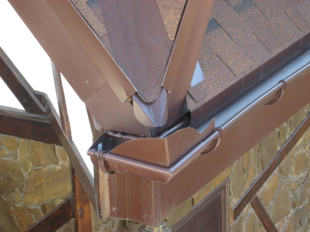

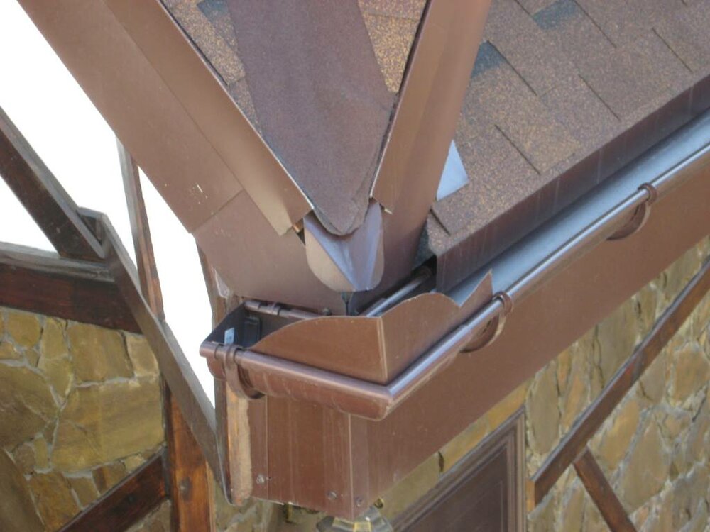

Мы делаем по другому,ендову смещаем на 50-60 см и ставим туда короткий желоб,в саму ендову ставим незаметные "водозадержатели"(эти смешные девайсики наша придумка-конструктивка),которые замедляют скорость течения воды.На моё имхо выглядит покрасивше просто углового выхода.
На фото(узел справа возле лестницы) крышка 2006 года,всё работает,длина ендовы,практически от конька,одиннадцать метров.
