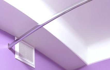

Ndrey Опубликовано 8 сентября, 2014 Поделиться Опубликовано 8 сентября, 2014 За основу взял эту идею, но немного модернизировал. Использовал: - входная труба радиатора печки ВАЗ-2101-2107 кат. номер 21010-8101328-00= 2 шт - металлопластиковая труба 20х2 = 2,1 м - чашка декоративная для труб бел.пластик 20мм = 2 шт Итак, 1) Обрезал болгаркой наплыв и уши на трубке, чтобы оделась м\п труба и декоративная чашка 2) Счистил наждачкой надписи на м\п трубе и изогнул ее как мне требовалось 3) Разметил и просверлил отверстия для крепления, вставил трубки в концы м\п трубы - вставляется плотно, забивал молотком 4) Закрепил (подложил шайбочки, так как саморез 6ка проваливается в отверстие) и одел декоративные чашки В целом получилась достаточно жесткая и прочная конструкция, которая запросто выдержит штору для ванной. Не прокручивается по оси. Бюджет - 80 грн))) 9 Ссылка на комментарий Поделиться на другие сайты Больше кнопок...
Julla Опубликовано 9 сентября, 2014 Поделиться Опубликовано 9 сентября, 2014 Отлично! . А если, всё-таки, маловато будет жёсткости МП-трубки на 2.1м длины? Да и захочется вторую такую же шторку повесить, чтобы надёжнее защитить остальное помещение от брызг? Не предполагаете вертикальное крепление посередине? Как? . Здесь есть раздел "Идеи дизайна из мусора". У Вас не мусор, но вполне можно использовать остатки от ремонта-стройки. У Вас очень остроумное решение вопроса. Браво! Ссылка на комментарий Поделиться на другие сайты Больше кнопок...
Ndrey Опубликовано 10 сентября, 2014 Автор Поделиться Опубликовано 10 сентября, 2014 Крепление делать не буду. Жесткости трубы достаточно, а жесткость конструкции зависит от жесткости крепления к стене. Вчера сынишка пару раз дернул за штору - труба просто сыграла. Ссылка на комментарий Поделиться на другие сайты Больше кнопок...
MiroslavKiev Опубликовано 18 сентября, 2014 Поделиться Опубликовано 18 сентября, 2014 На старой квартире делал подобное крепление для шторки. Только не радиусное. Причинами послужили: 1. Отстойное качество карнизов для шторок (распорные). При цене 150-350 грн выглядели на 4 с минусом. 2. Основная причина - стены в ванне крашенные и распорные карнизы поцарапали бы стены. В итоге купил трехметровую штангу для одежды, два крепления. По бюджету гривен в 35 вложился. Еще и кусок штанги пригодился впоследствии для шкафа. Краска на стенах целая, конструкция жесткая, смотрится не дёшево. В фотопруфах только кусочех сохранился. 1 Ссылка на комментарий Поделиться на другие сайты Больше кнопок...
