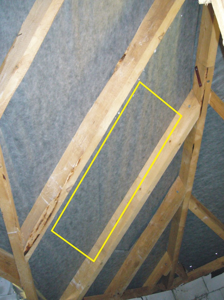

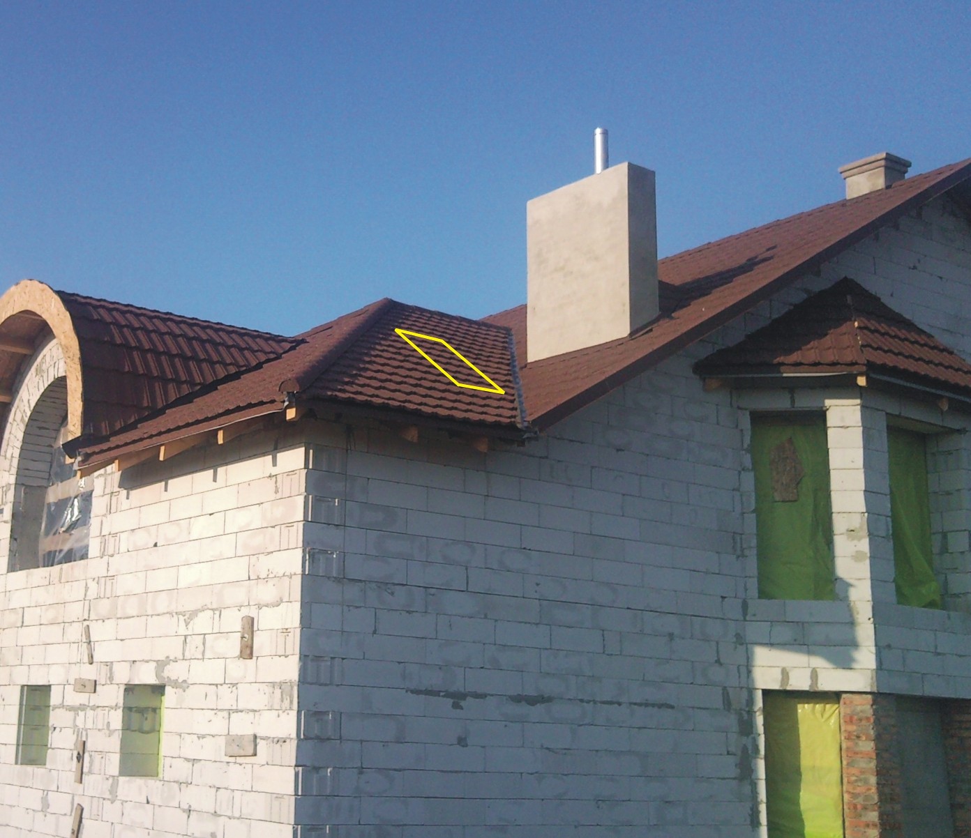

Для санузла на 2-м этаже нужно мансардное окно. Размеры проема для окна приблизительно 83х90 см (83 см - ширина, по сути расстояние между балками). Материал кровли - Метробонд (см. фото).
Возникли вопросы:
1) Какого производиледя выбрать: Velux, Fakro, Roto... ? Какой из них является "твердым середнячком" ?
2) Если ширина проема 83 см, а ширина окна 78 см - можно ли ставить, будет ли все в порядке, хватит ли зазора ?
3) В связи с влажностью (ванна, душ) и т.д. в санузле нужно ставить только пластиковое окно, я правильно понимаю ?
4) Все мансардные окна имеют стандартные размеры, тоесть 55х78, 66х98, 78х98 и т.д. ?
Velux без сомнения
Добавлено через 2 минуты
нужен запас с каждой из сторон 2-3 см. вы вкладываетесь в эти требования.
обязательно влагозащищенное.
производители по разному добиваются этого результата. кто выполняет окна в ПВХ, кто дополнительно лакирует. Велюкс делает окна из монолитного полиуретана с деревянным каркасом внутри. это делает конструкцию более долговечной и эстетически привлекательной, без потери в экологичности

Согласно инструкции ширина проема между стропил должна быть на 4 – 6 см больше ширины окна. При ширине окна 78 ширина проема должна быть, соответственно, в диапазоне 82-84 см. При ширине проема 83 см окно шириной 78 см можно устанавливать.
