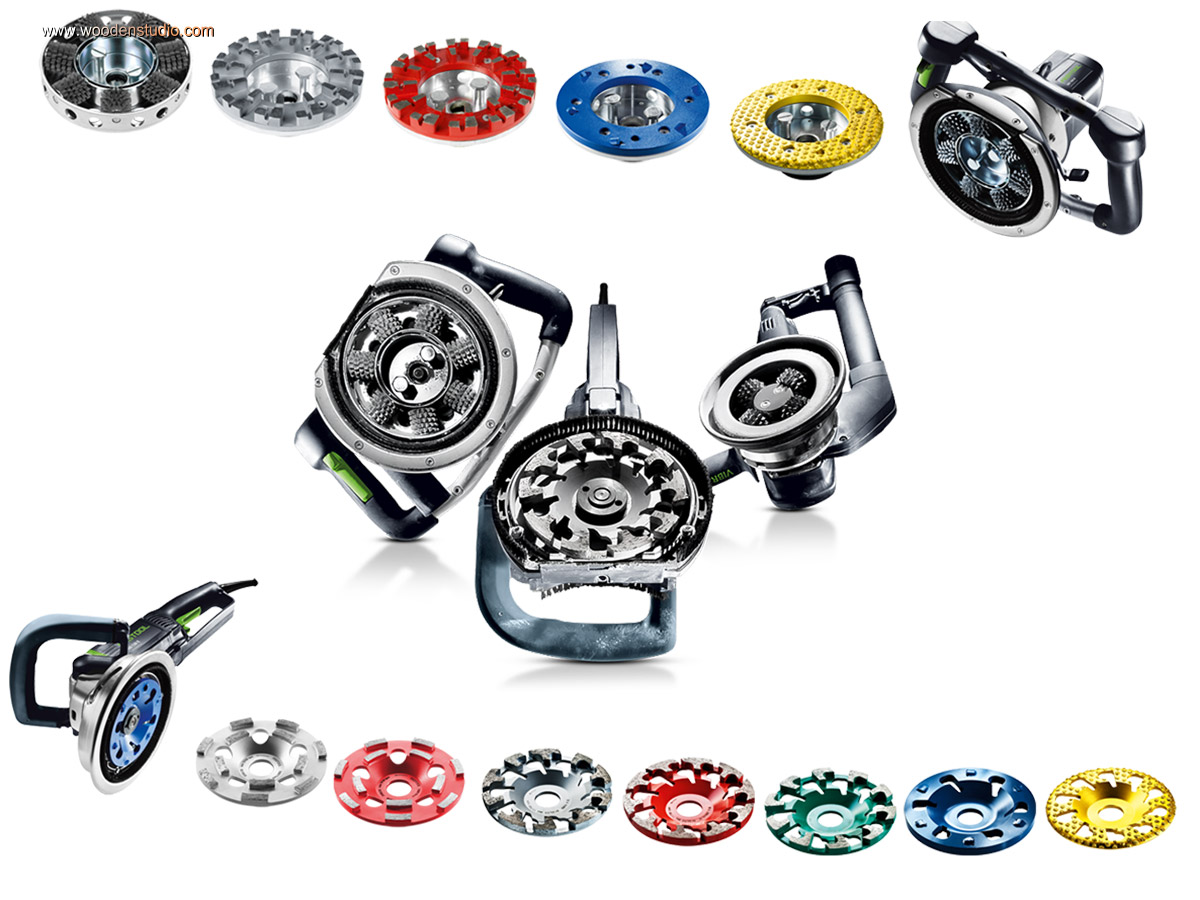

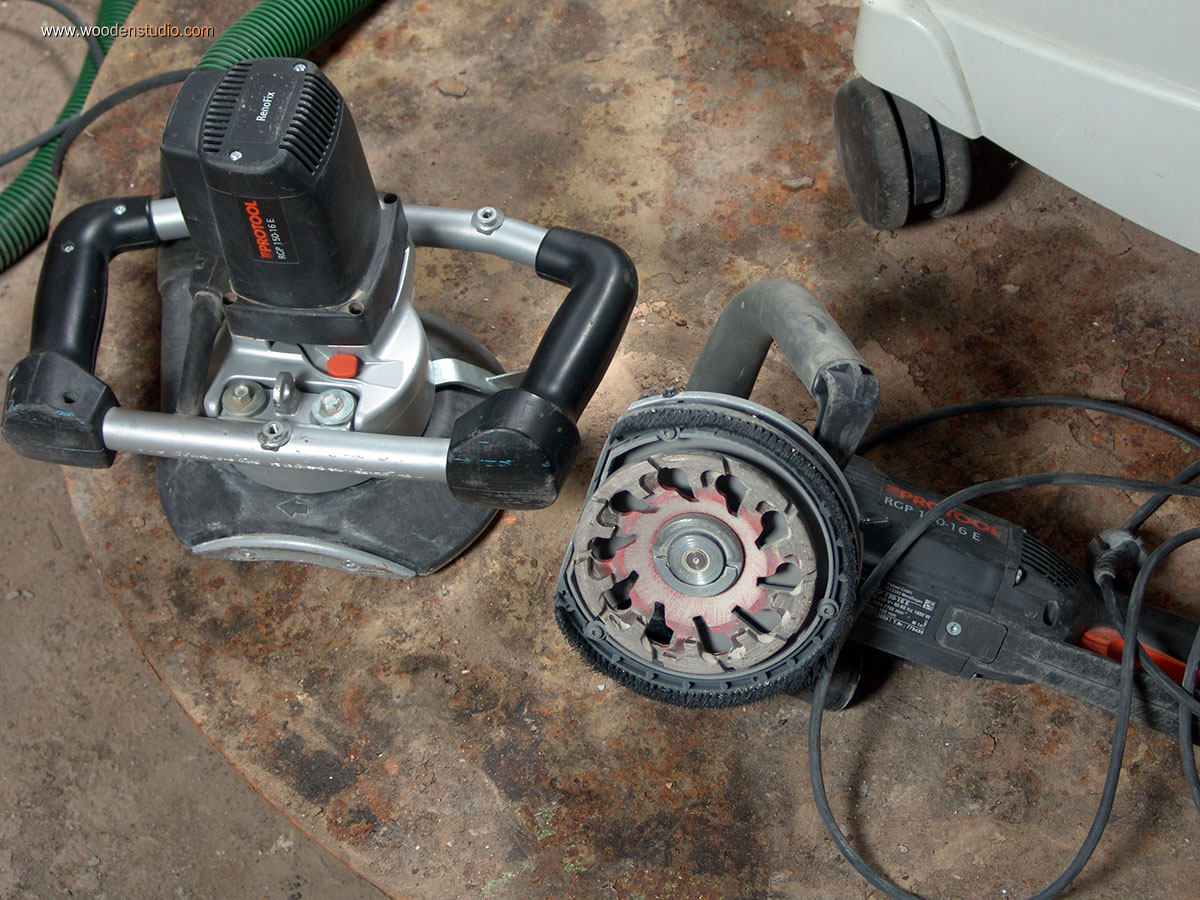

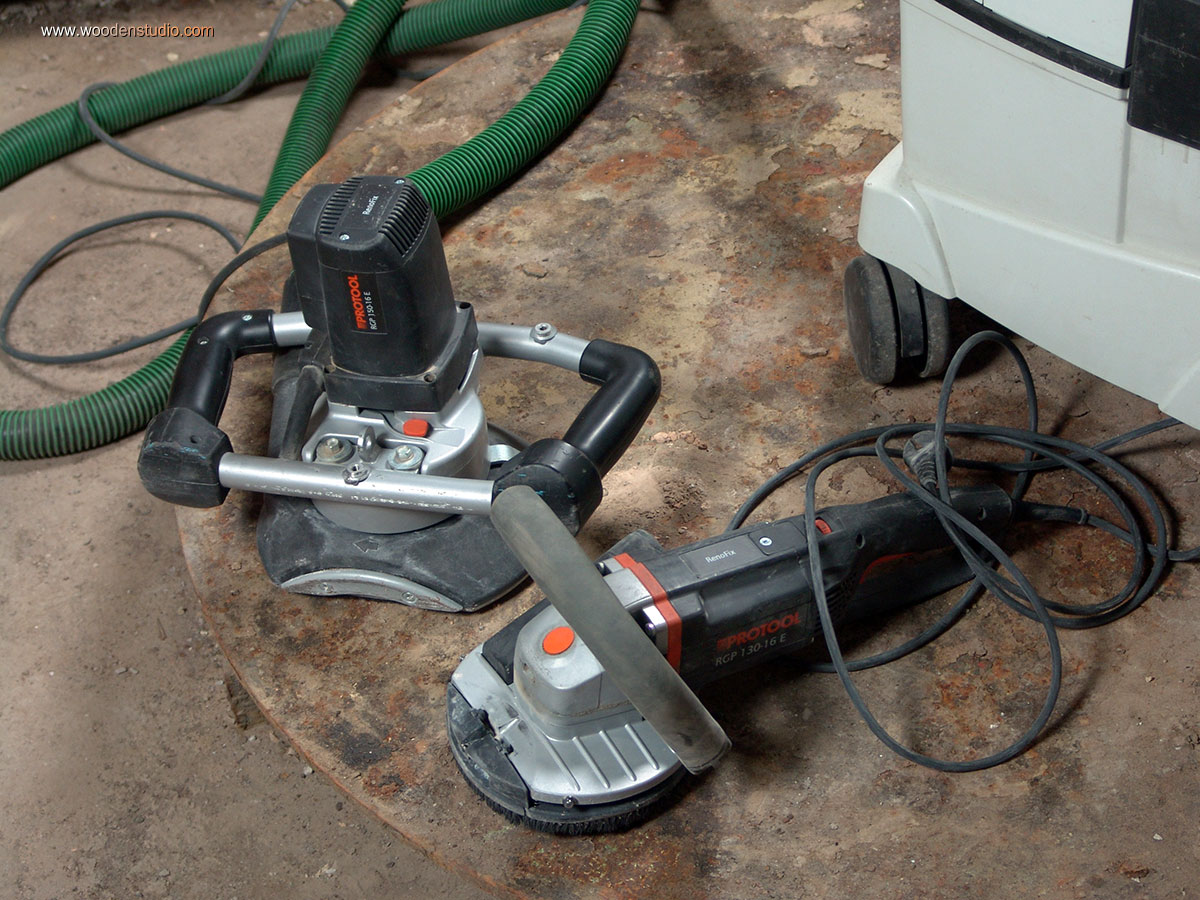

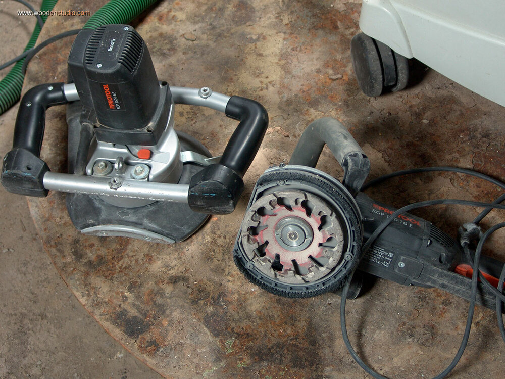

DODG, а как эта штука, что у Вас в руках , называется?
Называется алмазная шлифмашинка и зачистной фрезер.
Предназначены для обработки поверхностей от особо твердых бетонов, до снятия старой краски и клеёв. У меня еще модель от уже несуществующей фирмы. Но на сегодня доступны под другим брендом. Если надо подробней, пишите в личку.

Вот эти инструменты "несуществующие" еще продаются... у нас многие позиции есть на складе... это тот же фестул... работают они на ура... убить этот инструмент практически не реально)))
Вот эти инструменты "несуществующие" еще продаются... у нас многие позиции есть на складе... это тот же фистул...
Замечательно, что у вас многие позиции есть ;)
У нас есть все! позиции, включая все! расходники, все! запчасти, сервис, гарантии, цены производителя. Где у вас можно их посмотреть, пощупать, попробовать в работе???

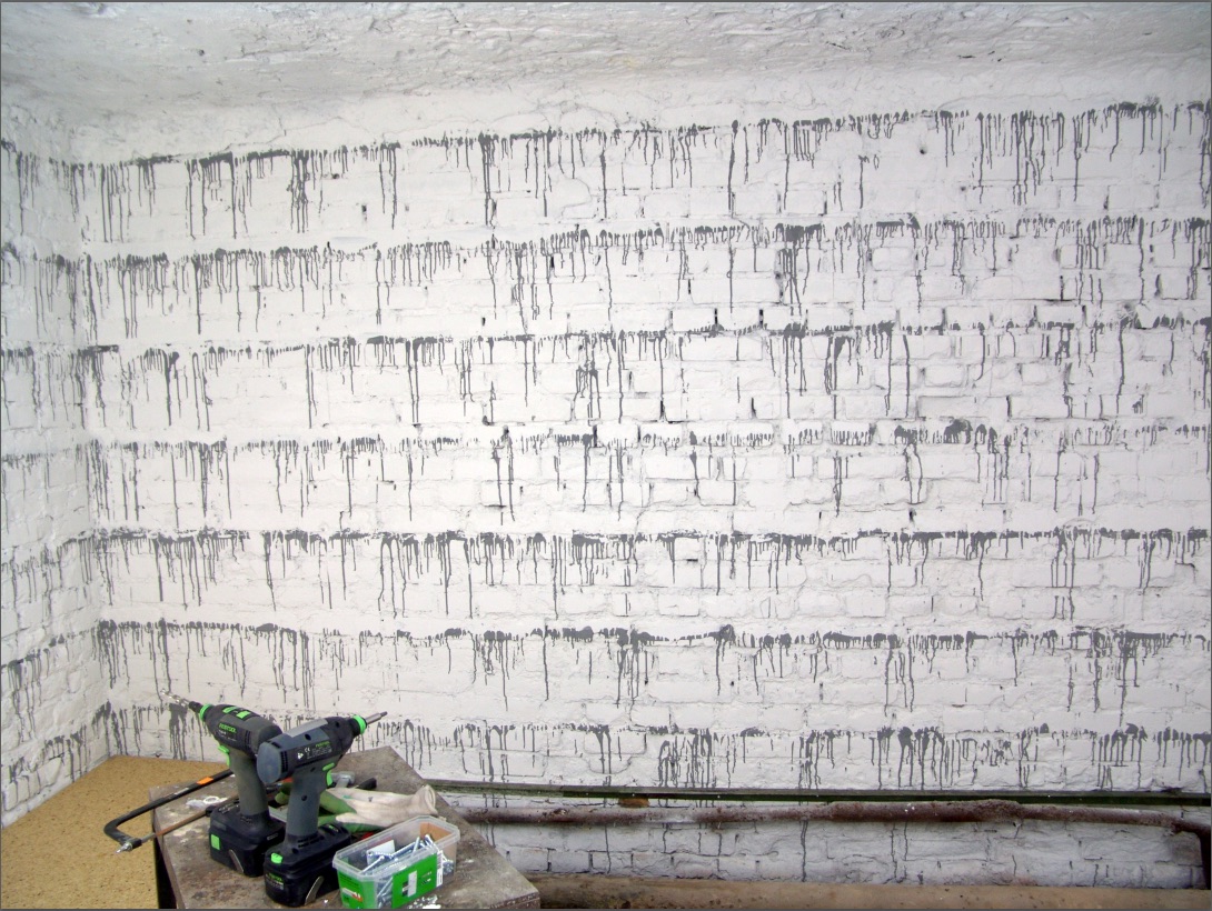

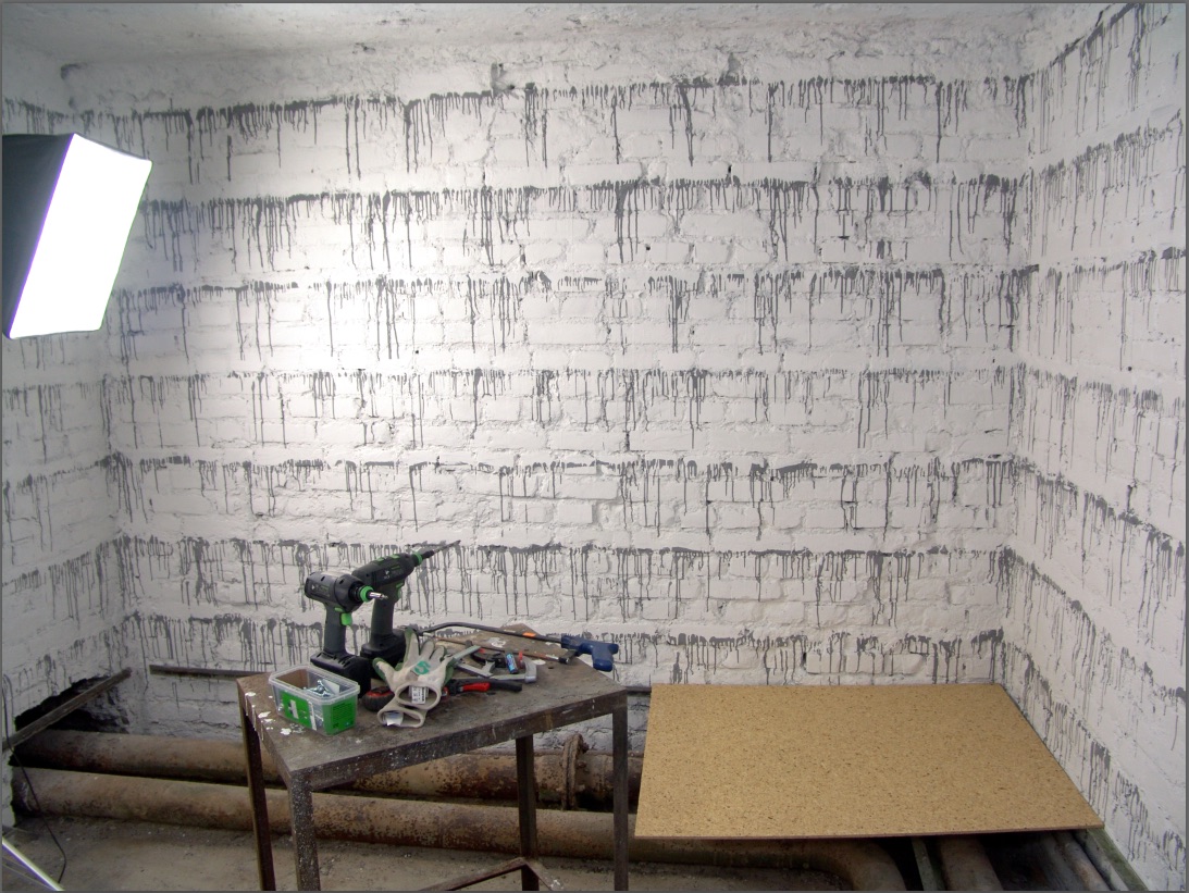

Сьогодні почав обробку старих стін. Кілька десятеліть підвальне приміщення заливалось дощовою водою, та талим снігом. Вся штукатурка "згнила". Воду відвів. Зараз приміщення сухе і можна починати ремонт. Для початку демонтував все зайве. Тепер на черзі обробка цегляних стін. Тут якраз і використовується пилосос із автоочисткою. Роботи для нього буде достатньо.

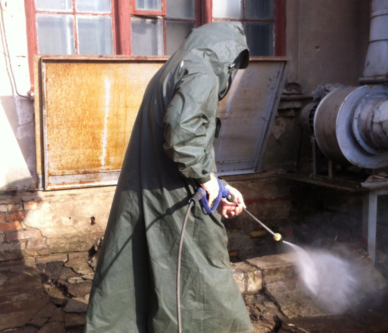

Піскоструменевої машини в мене не має, є мийка високого тиску. Була думка використати її, але це "дещо" збільшить вологість у приміщенні і знадобиться час для сушіння стін перед фарбуванням. Хоча зовні я її використовував. "Водна фреза" зрізає фарбу з асфальту, та збиває стару штукатурку.
+1 И не только... у меня на заборе бутовом оставалось очень много раствора после его монтирования, щеткой сделать(особенно в трудно доступных местах) это было проблематично.. но керхером все получилось...

Так і сталось. Все пофарбував, хоча стіни будуть закриті шафами. На днях закрию коробом старі труби.
