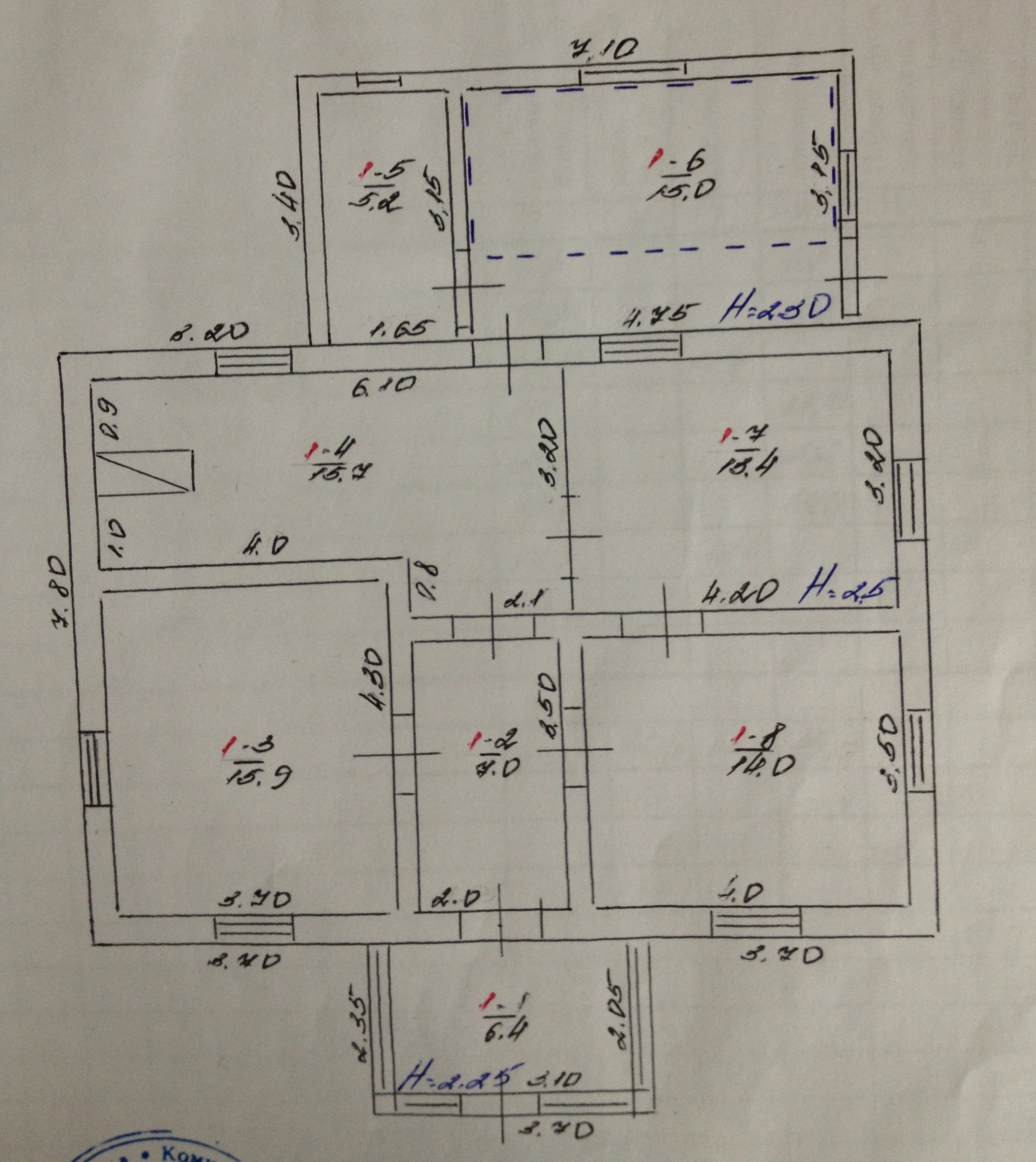

SergeyNikolaevich Опубликовано 19 сентября, 2014 Поделиться Опубликовано 19 сентября, 2014 Хочу собрать СО на базе ТТ котла с ЕЦ для сельской хатки из саманных блоков на 86 м.кв. Холодный чердак, стены 40см, деревянный пол по лагам, окна двукамерный стеклопакет. В общем вчера купил я для этого дела Виадрус U22 C2 11.7кВт, вроде как впритык к теплопотерям дома (как и советуют в статьях подбирать ТТ котел под стать теплопотерям чтобы не душить топку и не засерать теплообменник). Но, почитал я еще другую статью, где есть мнение что надо брать котел мощнее и душить топку, чтобы не работать кочегаром в режиме 24/7. Люди-человеки, подскажите плз, какой котел мне нужен? Пока есть время могу сдать или поменять на помощнее. Если конечно это имеет смысл. Беда... Ссылка на комментарий Поделиться на другие сайты Больше кнопок...

SergeyNikolaevich Опубликовано 20 сентября, 2014 Автор Поделиться Опубликовано 20 сентября, 2014 Ладно, по другому - сколько радиаторов под окнами? Хотите чтобы радиаторы - теплые и большие? Или маленькие и горячие? Дык так и расчитывал, например команата 14 м.кв. с двумя окнами, одно меньше другого, беру 14 секций и скурчиваю под большое окно 8 секций а под то что поменьше 6 секций. Радиаторы будут скорее всего чугунные или биметалические с большим сечением, если найду такие. Ну а температуру подачи буду выставлять на котле, такую чтобы обратка получилась не ниже 60 градусов. Вот план дома Ссылка на комментарий Поделиться на другие сайты Больше кнопок...
2234424 Опубликовано 20 сентября, 2014 Поделиться Опубликовано 20 сентября, 2014 Дык так и расчитывал, например команата 14 м.кв. с двумя окнами, одно меньше другого, беру 14 секций и скурчиваю под большое окно 8 секций а под то что поменьше 6 секций. Радиаторы будут скорее всего чугунные или биметалические с большим сечением, если найду такие. Ну а температуру подачи буду выставлять на котле, такую чтобы обратка получилась не ниже 60 градусов. Вот план дома [ATTACH]384938[/ATTACH] Тогда вам надо в начале системы чуть меньше радиаторы ставить, потому что подача будет например +80С, а в конце системы чуть больше радиаторы потому что уже вода остывает до +63 например. В отношении - большой и избыточный котел, или маленький но подходящей мощности - мое мнение лучше корректной мощности и с горением расчетным. Примерно это будет так: если надо сжечь за сутки 8 ведер угля (вы же углем топить будете?) - 4 закладки по 2 ведра и котел работает в режиме. А если взять более мощный котел - в разы повышается шанс закипания системы, и в итоге будет 2 закладки в сутки, но уже по 5 или даже 6 ведер угля (то есть вы каждый день будете сжигать на 30-40% топлива больше). Ну защиту от закипания надо в любом случае ставить. Ссылка на комментарий Поделиться на другие сайты Больше кнопок...
