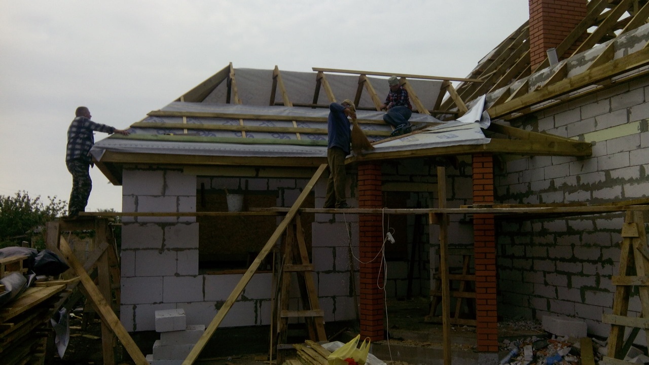

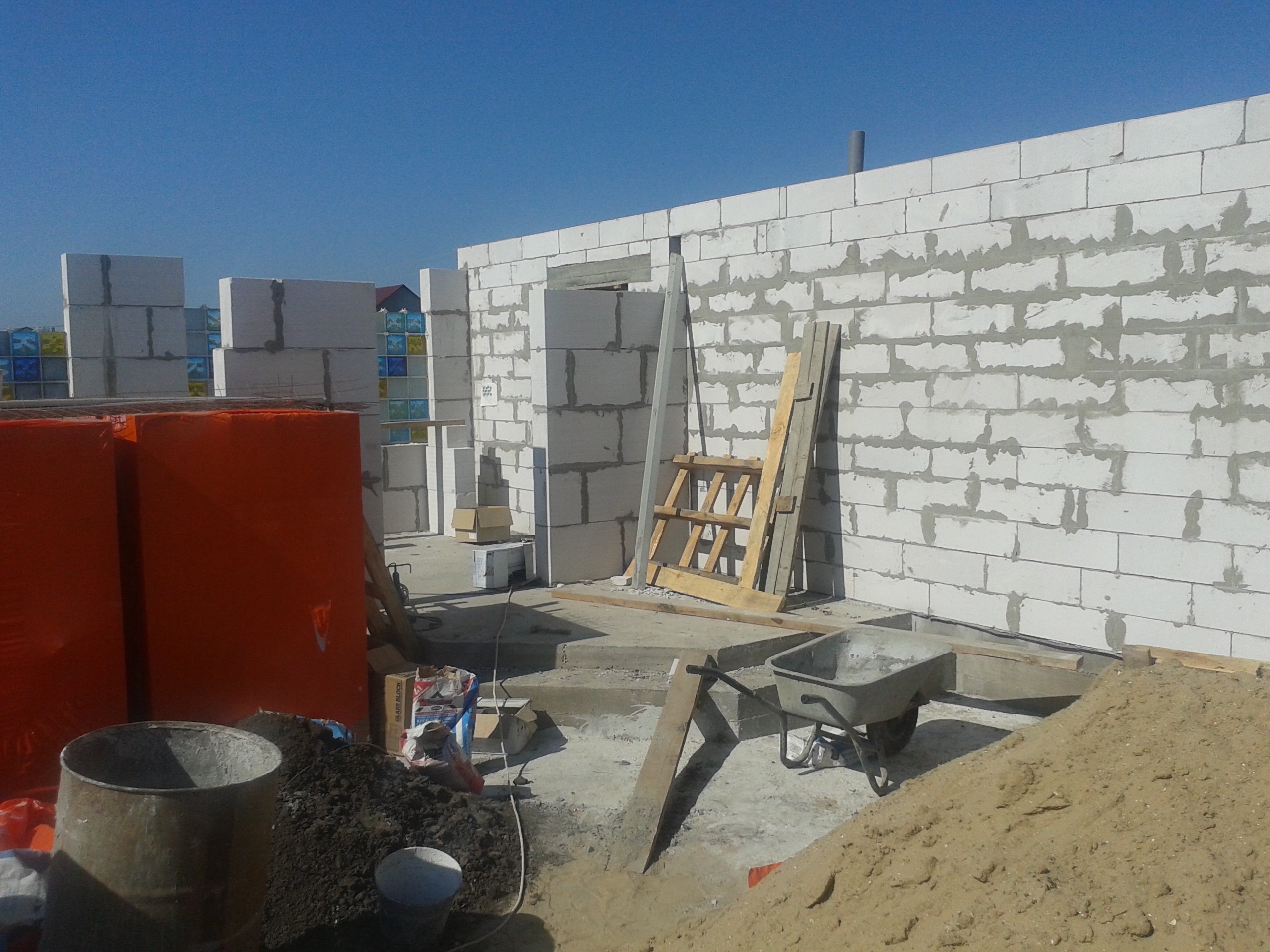

eto_Valeriy Опубліковано: 22 вересня 2014 Поділитись Опубліковано: 22 вересня 2014 Добрый день. Ситуация следующая. Крыльцо с ступенями было залито одним целым с фундаментом хоз. блока. При этом ещё и плита пола залита всплошную и является общей для хоз. блока и крыльца. Я так понимаю, что вся эта конструкция будит зимой промерзать со стороны крыльца и тянуть холод во внутрь хоз. блока. Помогите разобраться и найти решение данной проблемы. Может распилить плиту пола и ленту крыльца в месте соединения с основным фундаментом и в образовавшийся зазор залить силиконовый герметик?? Проблема только в том, что стены уже возведены и подлезть болгаркой максимально близко к стене скорей всего не получится. Ваши предложения??? Посилання на коментар Поділитися на інших сайтах More sharing options...

eto_Valeriy Опубліковано: 25 вересня 2014 Автор Поділитись Опубліковано: 25 вересня 2014 На крыльце стоят колоны на которые опирается крыша. А также на крыльце будит устанавливаться мангал.Поэтому и крыльцо залили с фундаментом,а вот про плиту пола сообразили поздно. Назначение этого блока-баня,комната отдыха с кухней и типа крытая беседка(слева под низкой крышей) для банкетов. На втором этаже жилая комната для гостей и родственников любящих приезжать на море летом)))) Под частью здания подвал. Посилання на коментар Поділитися на інших сайтах More sharing options...
eto_Valeriy Опубліковано: 25 вересня 2014 Автор Поділитись Опубліковано: 25 вересня 2014 Вот как-то так. Посилання на коментар Поділитися на інших сайтах More sharing options...
Сергей_Киев Опубліковано: 25 вересня 2014 Поділитись Опубліковано: 25 вересня 2014 Как вариант, заказать алмазную резку и отрезать крыльцо от дома. А точнее прорезать 55-60 мм. между фундаментом и крыльцом. В это пространство заложить на клею-пене ЭППС 50 мм. Прорезать соответственно на всю высоту цоколя. Это не дешевое мероприятие, но стоит хотя бы узнать стоимость. Может этот вариант будет самым приемлемым. Посилання на коментар Поділитися на інших сайтах More sharing options...

Romb Опубліковано: 26 вересня 2014 Поділитись Опубліковано: 26 вересня 2014 А плиту пола Вы залили прямо по грунту? Если так, то у меня большие сомнения в эффективности всех мероприятий по отрезке крыльца. Затраты не сопоставимы с фактическим эффектом. Посилання на коментар Поділитися на інших сайтах More sharing options...
Andy_325 Опубліковано: 26 вересня 2014 Поділитись Опубліковано: 26 вересня 2014 Ну цоколь фундамента будит утеплён ЭППС 3см, стену делали с выступом. Хоз. блок будит отапливаемым. Плита пола не утеплялась, а вот пол планирую утеплить ЭППС 2-3см и стяжка,возможно будит тёплый пол но проёмы дверей придётся в этом случае подымать потому, что изначально не расчитывали на установку ТП. Также утепляйте и крыльцо + стяжка в один уровень с полом дома. И будет Вам счастье. Посилання на коментар Поділитися на інших сайтах More sharing options...
eto_Valeriy Опубліковано: 26 вересня 2014 Автор Поділитись Опубліковано: 26 вересня 2014 А плиту пола Вы залили прямо по грунту? Плита пола армированая и залита на утамбаваный вибро ногой грунт,10см песка+10см щебня. У бабушки в доме полы по грунту без лаг и деревяного пола. Земля утрамбована,рубероид и ДВП,что-то никто не жаловался зимой на холодный пол и все ходят без тапок. Так почему теперь все ложат пенопласт,а если не положил то значит сделал неправильно? Посилання на коментар Поділитися на інших сайтах More sharing options...
eto_Valeriy Опубліковано: 27 вересня 2014 Автор Поділитись Опубліковано: 27 вересня 2014 Думаю,что для начала сделаем так: утеплим цоколь до нижнего уровня отмостки, утеплим саму отмостку, утеплим пол 3-5см ЭППС,а крыльцо пока резать не будим-успеется. Когда закончим штукатурку и вставим все окна и двери,возьму на работе инфракрасную камеру Fluke и попробуем определить мостики холода. А там уже видно будит. Не хочу сейчас городить лишнего не видя реальной проблемы. Посилання на коментар Поділитися на інших сайтах More sharing options...
