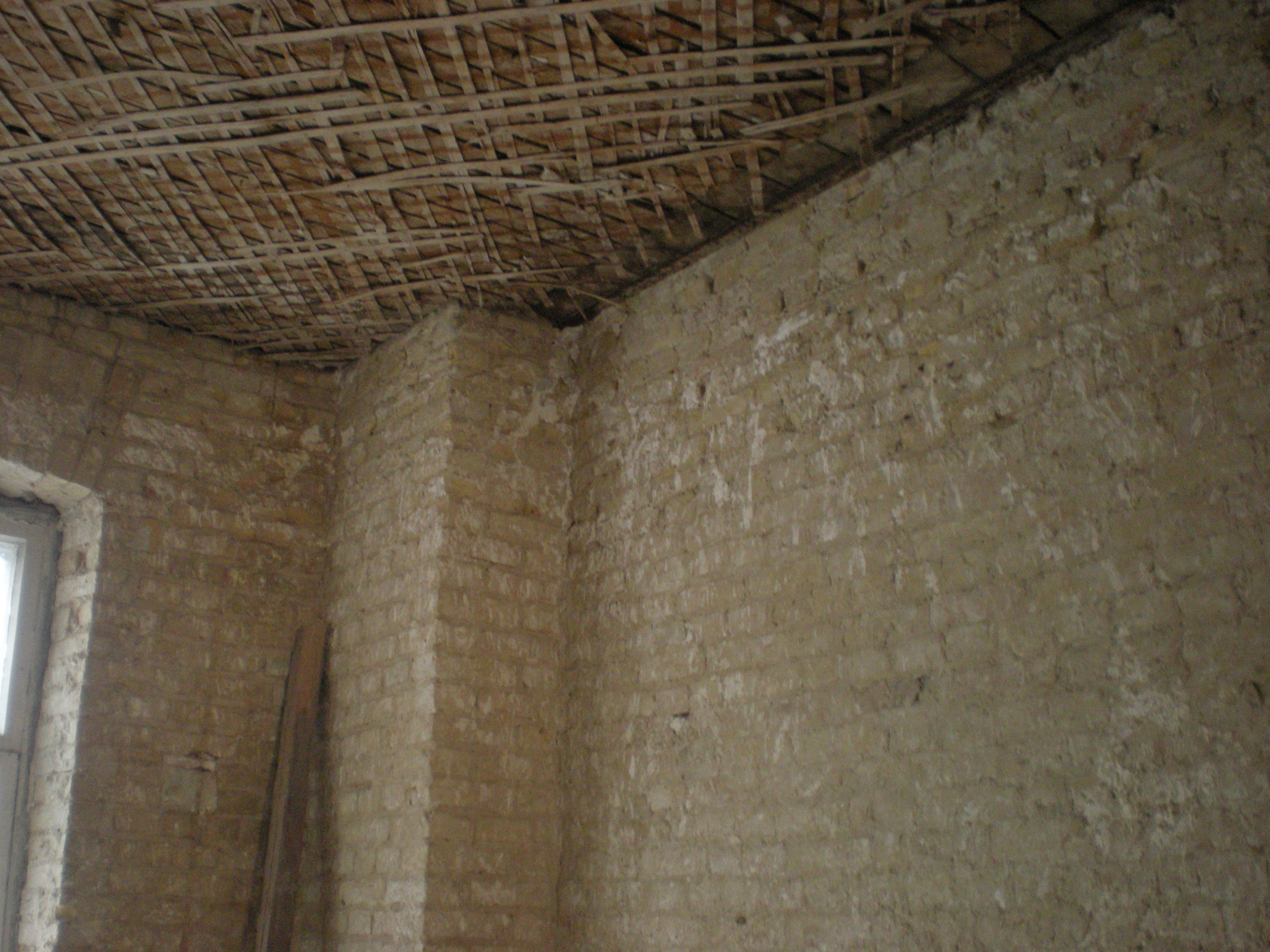

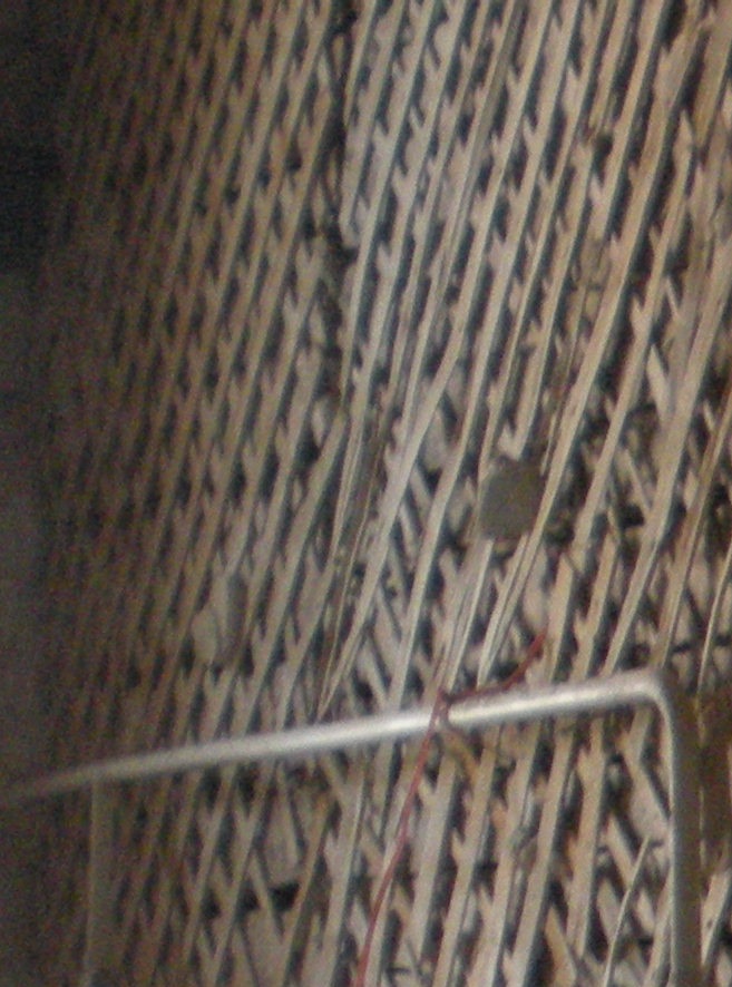

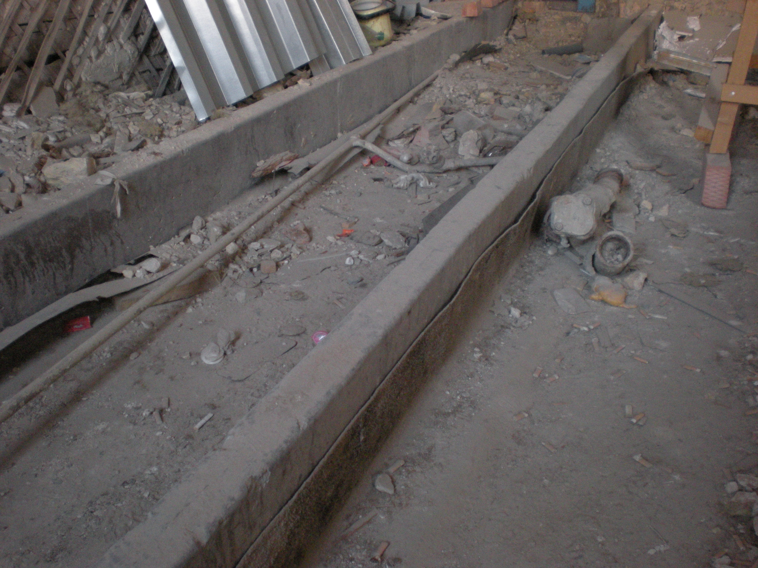

chizh Опубликовано 22 сентября, 2014 Поделиться Опубликовано 22 сентября, 2014 Вот предложили квартиру в старом доме. Есть несколько вопросов, что можно сделать с таким ( фото прилагаются). 1. Потолок- дранка. Как укреплять , каким материалом закрывать? 2. Стены-дранка. Чем можно заменить? Кирпичь не предлагать-перекрытия не выдержат. 3. Пол. Бетонные лаги. Каким пирогом пола их покрыть? Спасибо за советы. Ссылка на комментарий Поделиться на другие сайты Больше кнопок...

alexandrius Опубликовано 23 сентября, 2014 Поделиться Опубликовано 23 сентября, 2014 Живу в доме 1885-го года постройки Прошёл через капремонт. 1. Потолки зашить гипсокартоном. Зря штукатурку сбили - она там была известковая, и именно благодаря извести дерево простояло столько лет. Обработать антисептиком, прикрутить профиля на П-подвесах (применить саморезы по дереву), прикрутить гипсокартон. Лучше 12,мм, а не так называемый "потолочный". Профиль со стенкой 0,55мм (так называемый "усиленный"). На швы класть либо Фугенвюллер со стеклохолстом, либо Унифлот с бумажной лентой (то есть никаких серпянок с дешёвой Кнауф Финиш). 2. Аналогично п. 1. Зря сбили штукатурку - раз. Перегородки, хоть они и не несущие (там доска на попа + дранка) лучше не убирать. Антисептировать - два. Профиль + гипсокартон - три. Если хотите что-то прочнее, то либо тот же гипсокартон, нов два слоя, либо каркас из деревянной монтажной рейки нормального сечения + ОСБ плиты. Стены поштукатурить по маякам. Если перепад слишком большой - профиль с гипсокартоном или те же рейки с ОСБ. 3. Лаги проверить на плоскость и горизонталь. При необходимости вывести в уровень антисептированными подкладками на анкерах. Между лагами уложить утеплитель. Постелить гидроизоляцию по всем площади пола. Дальше настил из половой доски. Крепить анкерами в бетонные лаги. Сверху ламинат/линолеум. Ну или поверх лаг положить антисептированную доску (вдоль лаг), сверху половую доску с креплением гвоздями с потайной головкой + покраска и/или ОСБ плиты в два слоя (толщина плит зависит от шага лаг) + ламинат/линолеум. Или засыпать всё под верх лаг керамзитом, пролить цементно-песчаным раствором, а дальше сделать армированную стяжку (если это первый этаж). В этом случае рассмотреть вариант устройство тёплого пола вместо батарей на стенах. Перед всем этим, разумеется, переделать все сети. Особое внимание качеству электрики, ибо много дерева. 3 Ссылка на комментарий Поделиться на другие сайты Больше кнопок...

alexandrius Опубликовано 23 сентября, 2014 Поделиться Опубликовано 23 сентября, 2014 По полу засыпать керамогранитомЕсли это 1-ый этаж - то можно. Но бетона не "пару сантиметров", а все пять как минимум. Ну и не бетон, а цементно-песчаная смесь (при такой толщине). По хорошему - 10см армированного бетона. По потолку - пройтись антисептиком, закрепить мет сетку по ней отштукатуритьУ этих домов есть нюанс - в условиях деревянных перекрытий и отсутствии монолитных поясов они "дышат", играют. Поэтому штукатурить деревянный потолок решение очень плохое. Как ни армируй, все равно будет трещать и отслаиваться бетон от древесины - слишком разные материалы. Там уже часть стенок порушенаДеревянные с дранкой можно разобрать, только осторожно! Впрочем, там кладка из кирпича, а не бута... Если этаж первый - перегородки/стены можно хоть из или силикатного кирпича шурануть, но придётся делать фундамент. Если из лёгких газоблоков - то можно и на армированный бетонный пол с устройством локального усиления по длине перегородки. ЗЫ. Ужасная "слышимость" гипсокартонных перегордок - следствие низкого качества их монтажа. Профиль по периметру должен быть виброизолирован специальной лентой, внутренняя полость - заполнена минераловатным (не пенополистерольным!) утеплителем. Перегородка в два слоя ГК с внутренней полостью 100 полностью заполненная минватой + виброизоляция - всё нормально там со слышимостью. Но если этаж первый - лучше из газоблоков. 1 Ссылка на комментарий Поделиться на другие сайты Больше кнопок...
chizh Опубликовано 23 сентября, 2014 Автор Поделиться Опубликовано 23 сентября, 2014 Если это 1-ый этаж - то можно. Но бетона не "пару сантиметров", а все пять как минимум. Ну и не бетон, а цементно-песчаная смесь (при такой толщине). По хорошему - 10см армированного бетона. У этих домов есть нюанс - в условиях деревянных перекрытий и отсутствии монолитных поясов они "дышат", играют. Поэтому штукатурить деревянный потолок решение очень плохое. Как ни армируй, все равно будет трещать и отслаиваться бетон от древесины - слишком разные материалы. Деревянные с дранкой можно разобрать, только осторожно! Впрочем, там кладка из кирпича, а не бута... Если этаж первый - перегородки/стены можно хоть из или силикатного кирпича шурануть, но придётся делать фундамент. Если из лёгких газоблоков - то можно и на армированный бетонный пол с устройством локального усиления по длине перегородки. ЗЫ. Ужасная "слышимость" гипсокартонных перегордок - следствие низкого качества их монтажа. Профиль по периметру должен быть виброизолирован специальной лентой, внутренняя полость - заполнена минераловатным (не пенополистерольным!) утеплителем. Перегородка в два слоя ГК с внутренней полостью 100 полностью заполненная минватой + виброизоляция - всё нормально там со слышимостью. Но если этаж первый - лучше из газоблоков. Этаж не первый а четвертый. По потолку- я написал что хочу в начале закрепить сетку металлическую а по ней пройтись штукатуркой. Думаю в таком случае играть не должно. Что касается пола. В данном доме видно в восьмидесятых делали частичный кап ремонт. Часть дома осталась с деревом. Часть дома с бетонными перекрытиями. Точнее бетонными лагами длинной метров пять шесть ( на фото видно). Лаги в нижней своей части имеют уступ в который положены бетонные квадраты ( типа большой плитки). Ну так кап ремонты старых домов в восьмидесятых делали)))). Лаги опираются на несущие стены. Я просто побаиваюсь, что эти лаги ( уж слишком тонкие и длинные) не выдержат кирпичных стен. Опять же по опыту кап ремонтов 80х( я просто видел в других домах) на таие лаги возводили стены из гипсоблоков. Толщиной до 10 см, которые потом штукатурились. Что касается ГК, то не лежит у меня к ним........ Ссылка на комментарий Поделиться на другие сайты Больше кнопок...

alexandrius Опубликовано 23 сентября, 2014 Поделиться Опубликовано 23 сентября, 2014 Неисключено( хотя странно) что там дер. балки и доска накатаЕсли у него 4-ый этаж (последний) то как раз балки с досками и будут. На потолок армированную штукатурку я бы не делал. Гипсокартон или натяжные. Ну и антисептировать обязательно. Ссылка на комментарий Поделиться на другие сайты Больше кнопок...
chizh Опубликовано 23 сентября, 2014 Автор Поделиться Опубликовано 23 сентября, 2014 Если у него 4-ый этаж (последний) то как раз балки с досками и будут. На потолок армированную штукатурку я бы не делал. Гипсокартон или натяжные. Ну и антисептировать обязательно. Кто сказал что последний, дом пятиэтажный. Высота потолков 3,8. По полу все понятно, так и делать буду( керамзит, гидро и стяжка). Что касается перекрытий. Как я писал частично сделан капремонт. Квартира более 120 метров и часть квартиры с бетонными перекрытиями, частично с деревянными. Там где дранка на потолке-деревянные. Сверху квартира с ремонтом. Нужно сходить спросить что они на пол стелили. Но обычно там где дерев.перекрытия на балки перекрытия ложились поперек доски между ними всякую паклю засовывали а сверху или половая доска или паркет. Так что пирог понятен. Значит на потолок все таки КГ с стекловатой потолще. По стенам понял. Если можно на такие балки газоблок, то газоблок. Спасибо всем откликнувшимся. Ссылка на комментарий Поделиться на другие сайты Больше кнопок...

захар 1977 Опубликовано 23 сентября, 2014 Поделиться Опубликовано 23 сентября, 2014 не делайте так, потому что когда старая штукатурка оторвется, а там ее может быть и 5см слой и больше, она увлечет за собой и гипсокартон, и на голову упадет больше массы, чем просто штукатурка без ГК. если потолок - деревянные балки, старые прогнутые, то токо все менять и строить новый потолок. Звідки така впевненість? Висять вже 6 років і нічого не падає. Потолок вішається не на дранку і не на дошку, а на балки перекриття. Ссылка на комментарий Поделиться на другие сайты Больше кнопок...

chizh Опубликовано 24 сентября, 2014 Автор Поделиться Опубликовано 24 сентября, 2014 Ну на потолке как раз штукатурки уже нет, так что не упадет. Вопрос в другом, деревянные перекрытия в отличие от бетонных - "играют" и я боюсь что гипсокартон не выдержит, если вдруг соседи сверху организуют дискотеку, и пойдет трещинами в местах швов. А вот штукатурка на мет сетке выдержит. А может просто набить дсп, а сверху натянуть подвесной потолок? Ссылка на комментарий Поделиться на другие сайты Больше кнопок...
Soyka Опубликовано 24 сентября, 2014 Поделиться Опубликовано 24 сентября, 2014 Ну на потолке как раз штукатурки уже нет, так что не упадет. Вопрос в другом, деревянные перекрытия в отличие от бетонных - "играют" и я боюсь что гипсокартон не выдержит, если вдруг соседи сверху организуют дискотеку, и пойдет трещинами в местах швов. А вот штукатурка на мет сетке выдержит. А может просто набить дсп, а сверху натянуть подвесной потолок? Сделайте натяжной, только закройте чем-то дранку чтобы всякая кака на него не сыпалась. 1 Ссылка на комментарий Поделиться на другие сайты Больше кнопок...

chizh Опубликовано 24 сентября, 2014 Автор Поделиться Опубликовано 24 сентября, 2014 Сделайте натяжной, только закройте чем-то дранку чтобы всякая кака на него не сыпалась. Ну да,дранку закрыть осб плитами а поверх натяжной. Как то так. Добавлено через 1 минуту Не злите рабочий класс ) я сам злюсь что за хлам столько хотят....... кому то квартирка досталась бесплатно в далеком ссср , а приходится покупать за свои кровно заработанные(((((( 1 Ссылка на комментарий Поделиться на другие сайты Больше кнопок...
