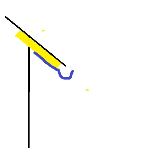

ланосовод Опубліковано: 25 вересня 2014 Поділитись Опубліковано: 25 вересня 2014 Как крепить водостоки к шиферной кровле?Свес не подшитый ,лобовой доски нет,стены утепленные ППС.Есть идея только просунуть крепеж в волну и закрепить на первом ряду доски,но как крепить ,да и может не хватить длинны крепежа.Кто сталкивался с данным вопросом?Заранее спасибо Посилання на коментар Поділитися на інших сайтах More sharing options...

ланосовод Опубліковано: 25 вересня 2014 Автор Поділитись Опубліковано: 25 вересня 2014 А если нарастить крепежные крюки планкой подсунуть в волну и гвоздём пробить сквозь шифер планку в первую доску?возможно такое? Посилання на коментар Поділитися на інших сайтах More sharing options...
#roofinspector Опубліковано: 25 вересня 2014 Поділитись Опубліковано: 25 вересня 2014 А если нарастить крепежные крюки планкой ну, допустим, возможно. Посилання на коментар Поділитися на інших сайтах More sharing options...
Костянычь Опубліковано: 25 вересня 2014 Поділитись Опубліковано: 25 вересня 2014 А если нарастить крепежные крюки планкой подсунуть в волну и гвоздём пробить сквозь шифер планку в первую доску?возможно такое? Думаю можно, в одном неудобном месте рассматривал такой вариант. Но как то само все чудным образом получилось без такой химии. 1 Посилання на коментар Поділитися на інших сайтах More sharing options...
#roofinspector Опубліковано: 25 вересня 2014 Поділитись Опубліковано: 25 вересня 2014 подсунуть в волну и гвоздём пробить сквозь шифер планку в первую доску ну можно подсунуть и даже пробить можно. но как прижать? не забыайте, что это дело начнёт под нагрузкой выворачивать. вместе с кровлей. на один крюк нужно не менее 3х гвоздей. смотрите, всё просто: вам нужно схватиться руками за 2 крючка, повиснуть на них и немного "попрыгать" в висячем положении. Если всё останется на месте - тест пройден, можно пробовать мостырить. Но не забывайте, что это отсебятина. 1 Посилання на коментар Поділитися на інших сайтах More sharing options...

ланосовод Опубліковано: 25 вересня 2014 Автор Поділитись Опубліковано: 25 вересня 2014 ну можно подсунуть и даже пробить можно. но как прижать? не забыайте, что это дело начнёт под нагрузкой выворачивать. вместе с кровлей. на один крюк нужно не менее 3х гвоздей. смотрите, всё просто: вам нужно схватиться руками за 2 крючка, повиснуть на них и немного "попрыгать" в висячем положении. Если всё останется на месте - тест пройден, можно пробовать мостырить. Но не забывайте, что это отсебятина. Думаю подогнать планку плотно по высоте волны за счёт этого думаю достаточно одного гвоздя нет второй рядом ударю,благо доска не менее 200мм ширины. Я не любитель тоже такое городить но иногда диктуют обстоятельства .А проверить это мы обязательно.:-D Посилання на коментар Поділитися на інших сайтах More sharing options...
#roofinspector Опубліковано: 25 вересня 2014 Поділитись Опубліковано: 25 вересня 2014 Ну прям как орангутан на лиане не нужно себя вести , хотя запас прочности необходим... Без шуток. Это реальный тест. Самолично его провожу регулярно на объектах. Мои 90 кэгэ и достаточная мускульная сила позволяют гарантировать надёжность конструкции заказчикам. Хотя и может со стороны выглядеть как мальчишеская бравада... Собранный водосток должен выдерживать нагрузку не менее 120 кг/м.п. К стати, желоб - последняя надежда кровельщика. Предпоследняя снегоупор... Добавлено через 2 минуты Думаю подогнать планку плотно по высоте волны за счёт этого думаю достаточно одного гвоздя нет второй рядом ударю,благо доска не менее 200мм ширины. Неа: 1. Близко к краю листа ударенный гвоздь - большой риск трещины. 2 гвоздя - смерть. 2. Конструкция получится подвижной (ИМХО) и при большой нагрузке рычаг сможет не выдержать. Посилання на коментар Поділитися на інших сайтах More sharing options...

#roofinspector Опубліковано: 25 вересня 2014 Поділитись Опубліковано: 25 вересня 2014 Ну у меня получается где то 300 мм от края листа Понимаю. Всё равно у вас не удастся прижать эту конструкцию через лист шифера: гвоздь должен недобиваться 1-2 мм шляпкой до листа. Т.е. это уже будет "болтаться". А плотно прижать гвоздём и лист и планку не получится т.к. вы расх@@@чите лист в хлам. Не буду переубеждать. Говорю на основе своего личного опыта. Попробуйте, может у вас выйдет лучше или я вас не правильно понимаю. На находчиваость и смелось - респект. 1 Посилання на коментар Поділитися на інших сайтах More sharing options...
Serbes Опубліковано: 25 вересня 2014 Поділитись Опубліковано: 25 вересня 2014 Сосед у себя оцинкованные водостоки на шиферную 4-х скатную крышу повесил таким способом - нарезал полосы оцинковки, один край под волну, второй на волну (естественно верхнюю) и гвоздем к нижней карнизной доске. Получилось что-то типа "качельки". В нее желоба. Стремно конечно - все на шифере висит, но пока работает - после последнего дождя с ветром все на месте. 1 Посилання на коментар Поділитися на інших сайтах More sharing options...
