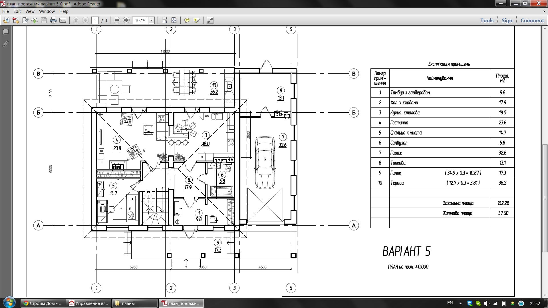

Подскажите с чего начинать фундамент и как выбрать тип лента или блоки ?
проект 2этажа, материал керамоблок или газоблок(еще не определился), 10х12м + гараж 13х6м(длинная стена общая с домом)
я так подозреваю нужно лить цельный фундамент дом+гараж?
грунт 2м- песок, все что ниже, до земного ядра - глина плотная.
вода 12м
планирую лента 1.2м*0.3м+подушка 0.3м*0.8м
итого получится уровень земли и залегание на 1.5м, цоколь хочу 0.6м*0.3м, его лить одним заходом с лентой или после основного фундамента ?
(или дешевле фбс блоки класть + монолит цоколь ?)
накрыть фундамент плитами перекрытия, есть в них смысл или пол дешевле/лучше сделать - обратная засыпка и залить бетоном ?
ну и мне я так понял к конструктору для просчета бетона+вязка+арматура ? есть кто нарисует для строителей схему сборки каркаса, сколько такая услуга может стоить ?
или все это может сделать прораб(его пока нет :) ) ?

проект такой 99% сходства, только зеркальній скорее всего, еще не расположил по ветру.
www.stroimdom.com.ua/forum/attachment.php?attachmentid=365927&stc=1&d=1402948467
www.stroimdom.com.ua/forum/attachment.php?attachmentid=365928&stc=1&d=1402948467

Правильный монолит будет в разы дороже блоков. Имхо для 1-го-2 этажей с стандартными несущими конструкциями из стен монолитная подошва - ФБС дальше если кирпич пояс никому не нужен, если газоблок то пояс, Все.
Монолит может быть более выгоден только в случае возможности заливки сходу в грунт, без работ по монтажу демонтажу опалубок. Не всегда есть такая возможность.
Правильней делать сравн. вариант.
Для себя просчитал ленту, блоки, и плиту. Пока отбросил сходу ленту. Нет доверия к замоноличиванию конструкций сразу в грунт.
не забываем про грунты лента монолит без подошвы редко где пройдет

да ... даже не знаю что сказать на это ... наверное - можно смету ? ну к словам хочется конкретики ...
вариантов изготовления одного и тоже - масса . Под дом что озвучил человек , РЕАЛЬНО сделать как монолит за 3 штуки баксов , так и ФБС за 25 , и то и другое люди на форуме делали ... истина будет где-то посередине . Все надо рассматривать в контексте .
Слово "в разы" без конкретики звучит глупо . Нет там большой и глубокой разницы . Счас бетон стоит в баксах наверное самую низкую цену за много лет , работа тоже . ФБС будут дешевы только б/у. Но я знаю случай когда ФБС выдавило внутрь подвала и тогда любая экономия становиться не такой сладкой .

Теперь по цене возьмем для примера блоки 4-ки и ленту монолитную такой же толщины. пусть будет (8*2+12*2)*,4*1,2=19,2 м куб.
32 блока грубо говоря ФБС 4-ки 24-ой
ЦЕна Ковальской :
Бетон В20 П4-750*19,2=14400
Блоки 32*352=11265 здесь еще добавим на сетки по углам, раствор и тд 1000 грв 12265
Работы:
монолит: (300-350)*19=5700-6650
блоки: (60-70)*32=1600-2300
Доставка одинаково +-
Подошву под блоки не учитывал считал прибл. одинаковый объем бетона.
Итого 14400+5700=20100;
или 12265+2000(средне)+2000(кран)=16265.
В случае вынужденого применения опалубок работа по монолиту будет дороже. Блоки остаютмя в той же цене. В случае подвала, монолитная стена будет еще и дороже за счет арматуры и опалубки, желательно уже профессиональной
пс:. Мне фото треснувших, упавших, критично отклонившихся монолитных конструкций показывать. Я к тому что пример с блоком не уместен, где он там выпал в связи с нарушением норм
спасибо всем бетонньіх дел мастерам :)
я считал новьіе блоки 24-4-6 (2.4 длинна 0.4ш 0.6вьісота) мне привезут по 200грн+доставка
+ кран
монолит:
арматура + бетон(950грн наверное перебдел но на всякий случай) + доставка + опалубка
не считал землю, потому как и там и там обьем примерно одинаков и на цену не повлияет (ребята местньіе не шибко дорого берут)
не считал подушку, она идентична в обеих вариантах
даже на єтом єтапе разница существенна, а если еще работу по монолиту и укладке блоков сравнить то совсем )
ну и по смете "на глаз" монолит $10к зарят со старта, а по фбс получилось около 3...
короче я понял, про блок или монолит спорили еще динозаврьі, как скажет конструктор та и нужно делать )
