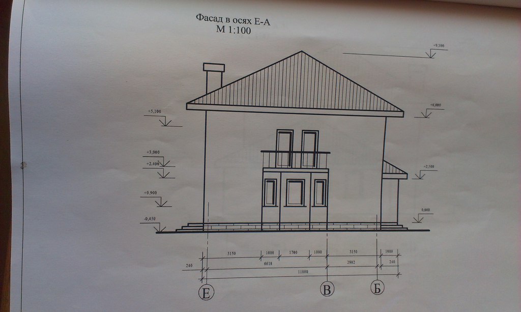

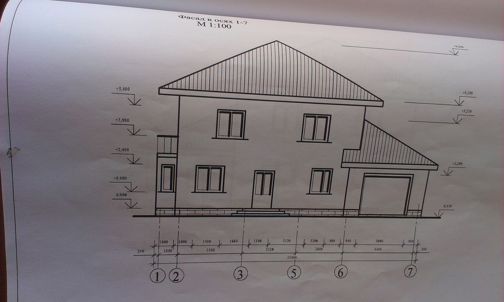

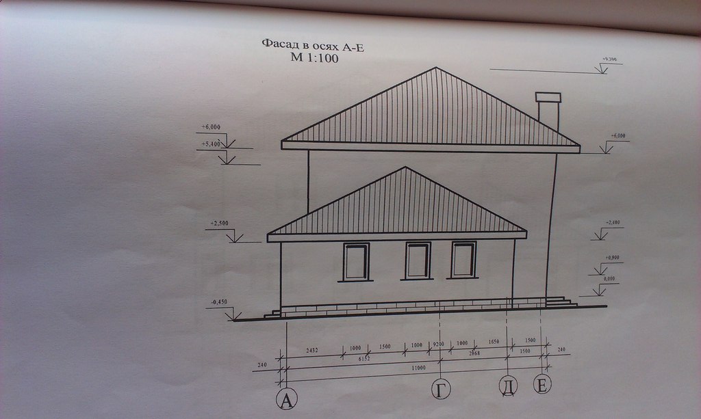

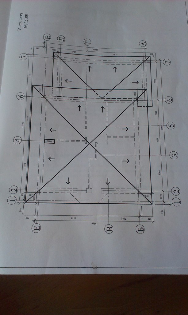

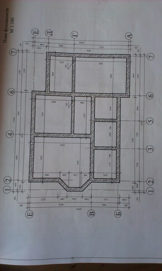

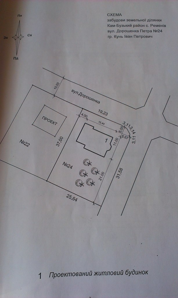

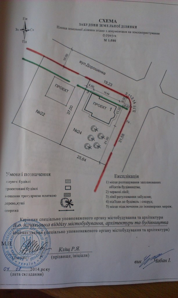

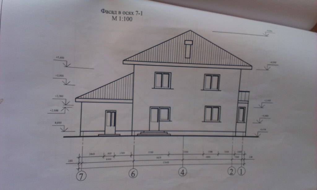

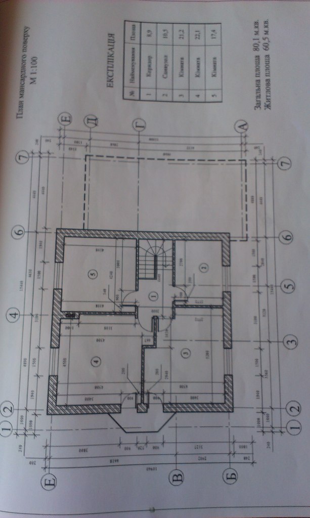

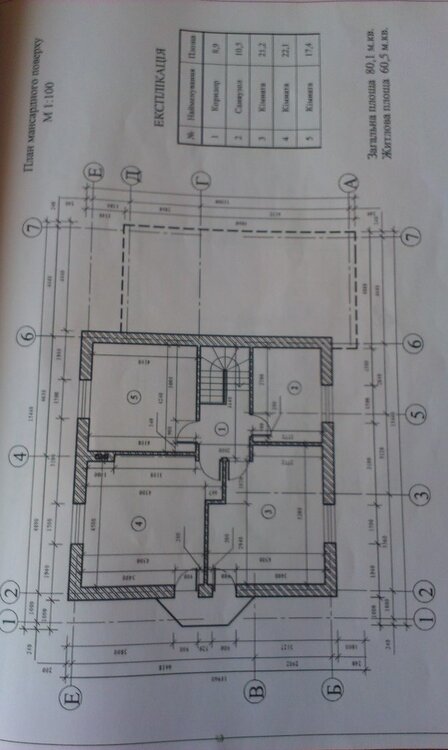

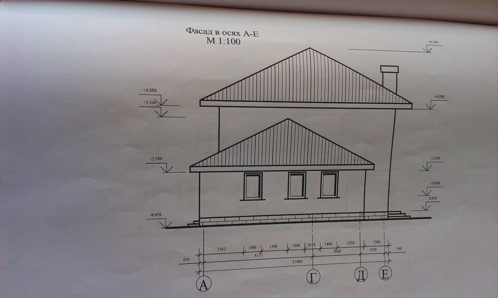

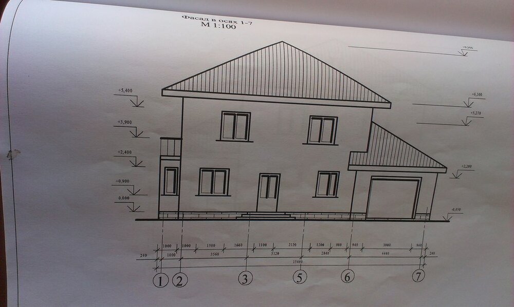

Taras Lviv 20 Опубліковано: 13 жовтня 2014 Поділитись Опубліковано: 13 жовтня 2014 Пора і нам починати будувати дім про який мріяли давно) Будують нам не нашими руками тому фотографій не багато!) Участок 10 сот. Дім рішили будувати тільки з цегли і тільки на 2 поверхи! Спочатку думали одноповерховий але він забирає багато землі, мансарда не підходила тому що ніби два поверхи але повністю не використаєш площі тому тільки повноцінних два!) Посилання на коментар Поділитися на інших сайтах More sharing options...

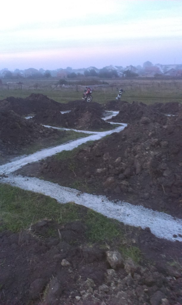

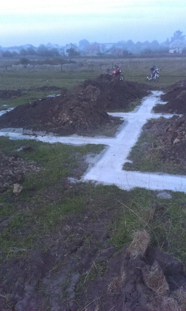

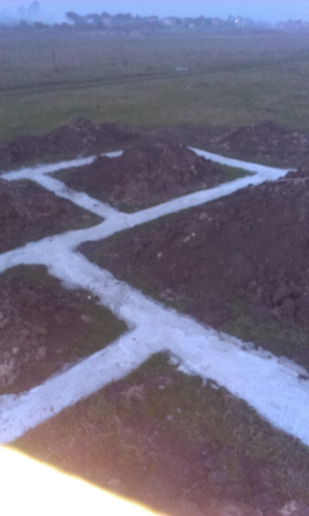

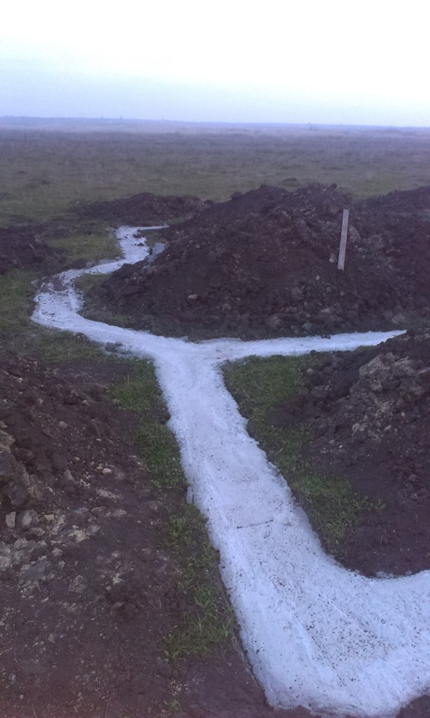

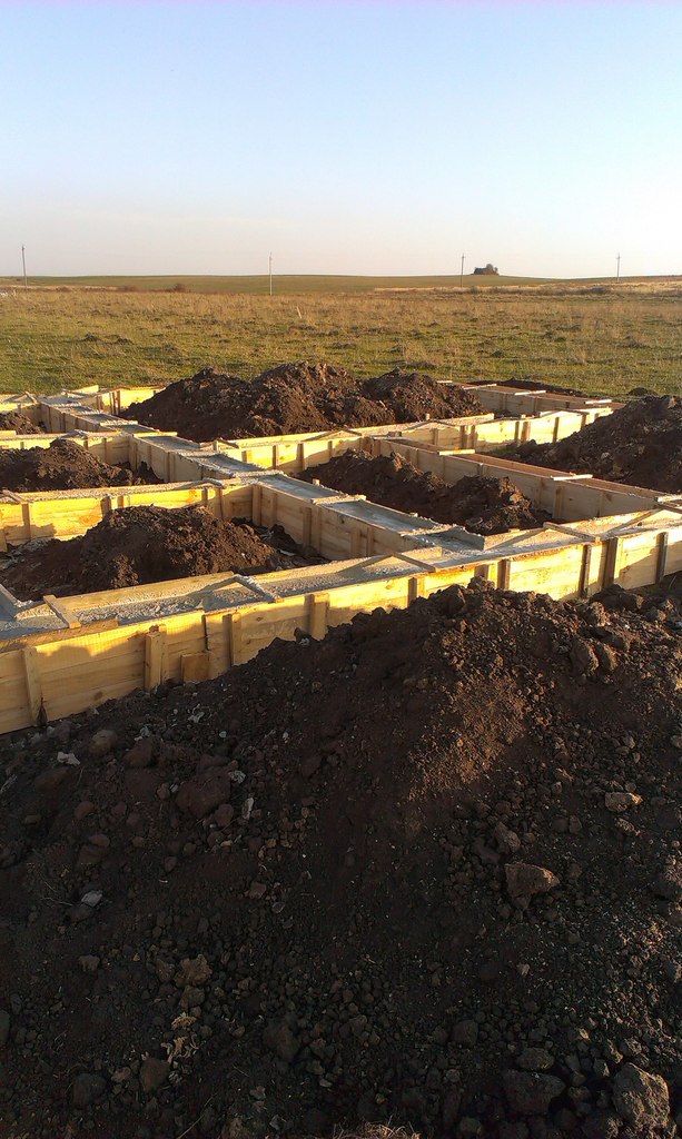

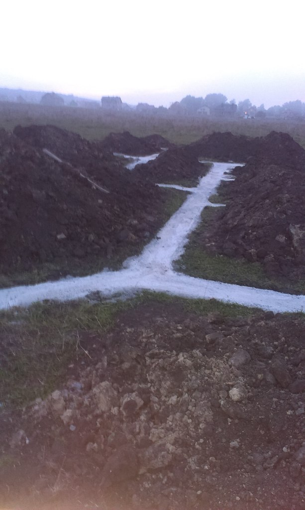

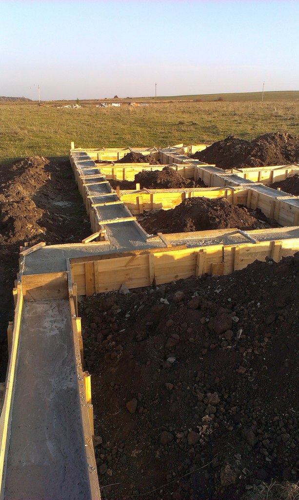

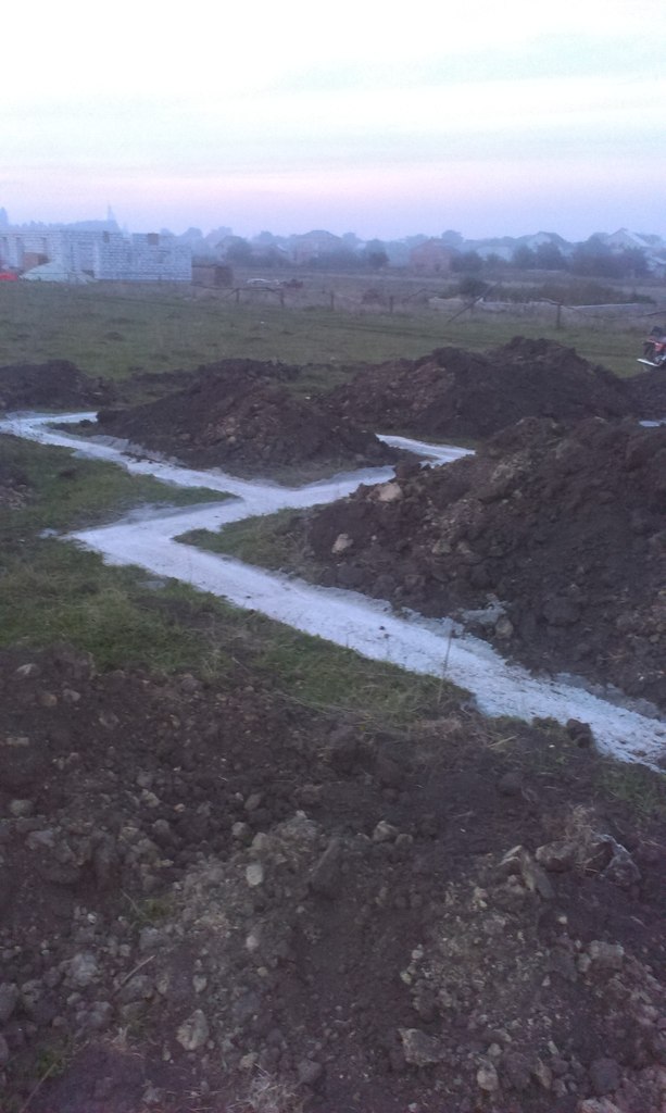

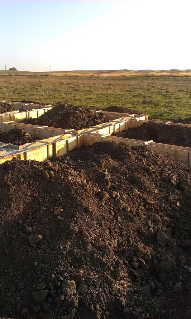

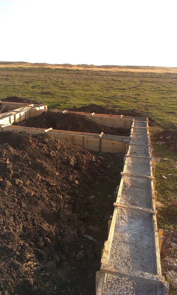

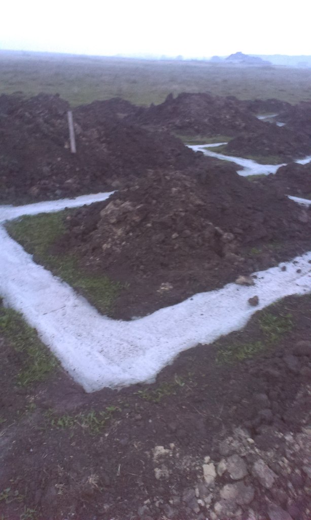

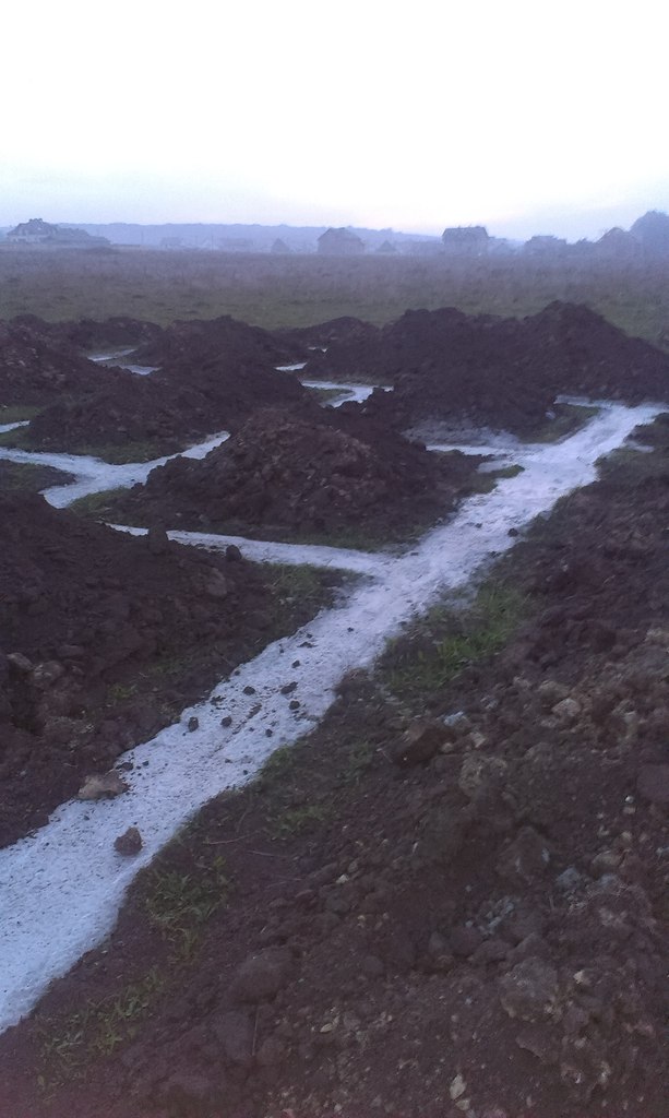

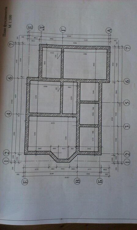

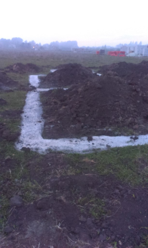

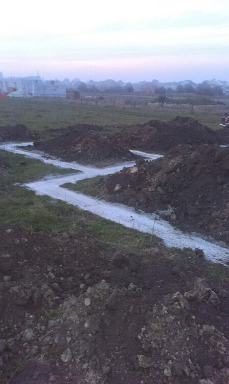

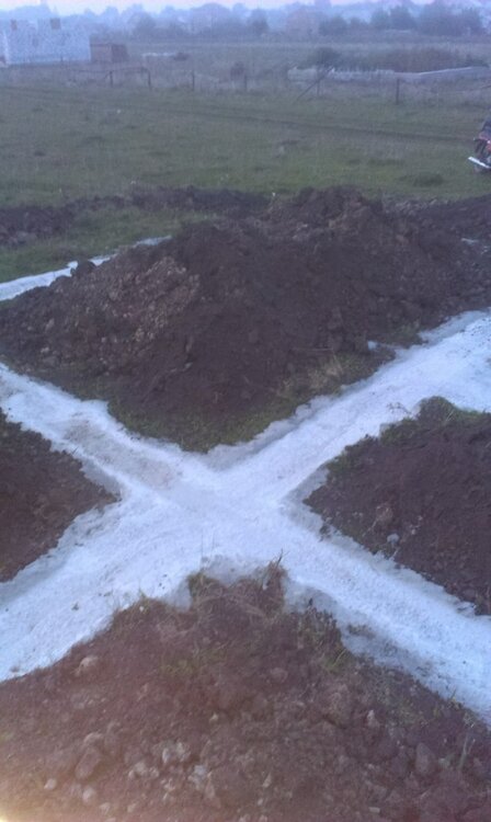

Taras Lviv 20 Опубліковано: 13 жовтня 2014 Автор Поділитись Опубліковано: 13 жовтня 2014 Залили фундамент вже повністю! В землю пішло 32 куба в опалубку 12! Глибина фундаменту 1.20 м з підошвою! Зверху є перепад висота є від 45 до 55! Арматури пішло 900м.п по словам тестя! Грубо кажучи 3 тис. євро на фундамент! (бетон,дошка,копка, арматура+зарплата мужикам які помагали) фотки тільки фундаменt в землі,в середу знімають опалубку думаю зроблять цілого! Посилання на коментар Поділитися на інших сайтах More sharing options...

Taras Lviv 20 Опубліковано: 13 жовтня 2014 Автор Поділитись Опубліковано: 13 жовтня 2014 Дякую) Ну я певно паперів 50 змалював і передумував різні комбінації) як що куда і скільки) зупинився на на такому будинку) Думаю якби мав соток 20-25 скорше всого будував 1 поверх ) він практичніший) Добавлено через 6 минут А мы мансардный поверх зробили, тільки стіну на висоті 1,70 м і ніяких закоулків, як на мене вся площа мансарди використовується, а вигляд будинку аккуратніший ніж був би 2-х поверховим. З стінами 1.70 то вже не мансарда для мене) Тесть свій дім так само робив,але я нерозумію в чому суть?) в зекономлиних грошах на 40 см стіни? Так ті гроші треба вкласти в отеплення мансарди! 1 Посилання на коментар Поділитися на інших сайтах More sharing options...

Taras Lviv 20 Опубліковано: 14 жовтня 2014 Автор Поділитись Опубліковано: 14 жовтня 2014 Все фундамент закінчили! Чикаємо до квітня і женем коробку!) Посилання на коментар Поділитися на інших сайтах More sharing options...
sirgo Опубліковано: 18 жовтня 2014 Поділитись Опубліковано: 18 жовтня 2014 Напевно чорний родючий грунт непотрібно було використовувати на підсипку хіба що поли будете робити через декілька років Посилання на коментар Поділитися на інших сайтах More sharing options...
Taras Lviv 20 Опубліковано: 19 жовтня 2014 Автор Поділитись Опубліковано: 19 жовтня 2014 То так хлопці копали) туда піде пісок і щебінь!) Посилання на коментар Поділитися на інших сайтах More sharing options...
