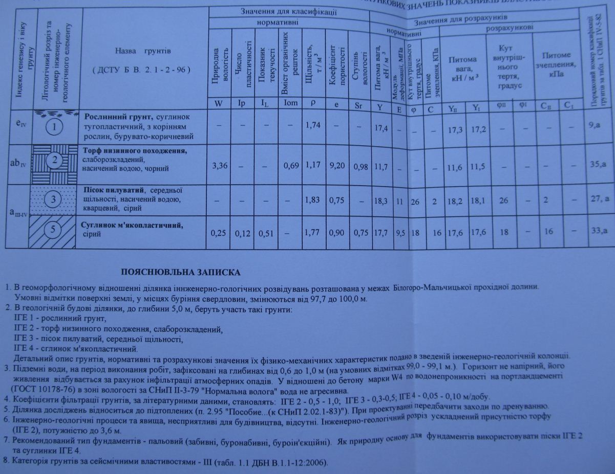

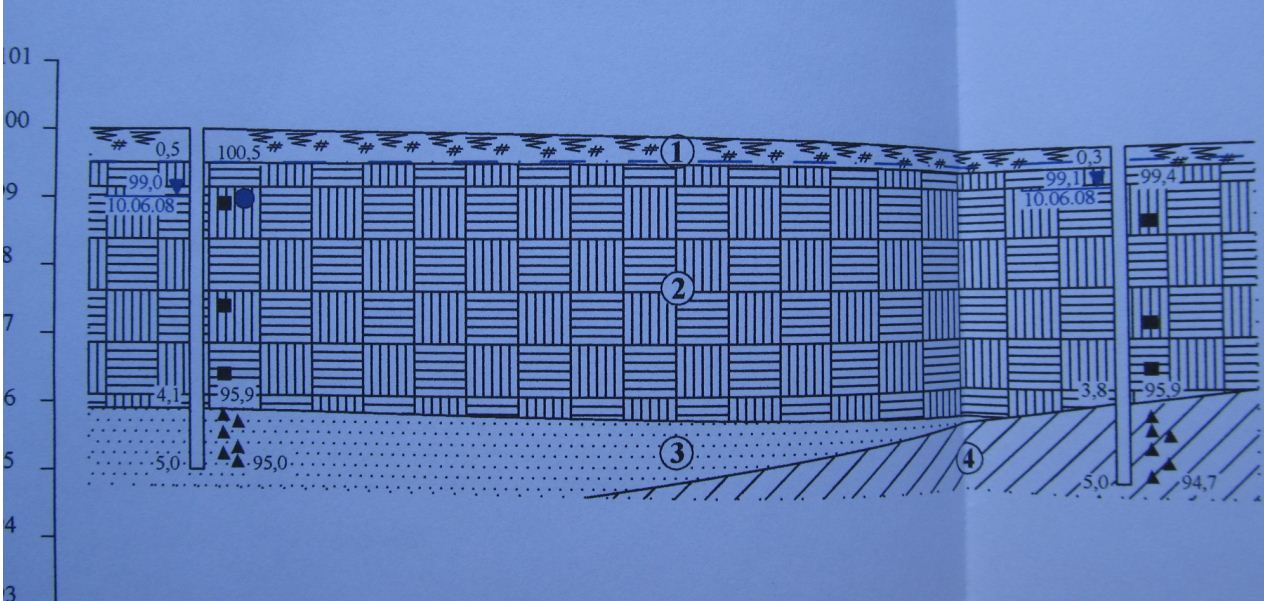

Зіткнувся з такою ж проблемою, придбавши ділянку на торфі. Хочу будувати там собі житло. Геологію зробив (два буріння), 4 м. торфу :(.
Прошу вашої поради стосовно фундаменту для невеликого будинку, 1,5 поверха з пінобетону.
Хочу спросить совет у опытных форумчан по поводу установки фундамента ( под гараж и сауну ) для лёгкой конструкции на торфяных землях - глубина залегания торфа 6-8 метров торф не чистый а слоями по 40 см до 1 метра то торф то чернозём то смесь торфа с чернозёмом и суглинком .... прораб отказалдся вести строительство гаража с сауной на этом участке .. или сваи или не строим - сваи это ОО xxtym дорогое удовольствие для гаража ... какой ещё может быть вариант ???
Это очень плохой грунт. Думаю, что в этом случае лучше всего использовать свайный фундамент. Нужна помощь? - обращайтесь!
Цікаву інформацїю начитав від Вас.
Могу сказать лишь одно - свайный фундамент только!
