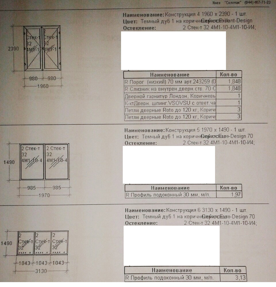

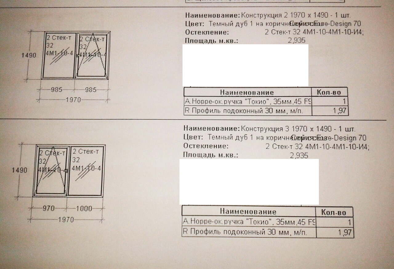

Gidrox Опубликовано 21 октября, 2014 Поделиться Опубликовано 21 октября, 2014 Добрый день! Ищу поставщика на оконно-дверные изделия 5 шт. Rehau двусторонний тёмный дуб на коричневой основе. Хочу понимать цену, срок поставки, стоимость монтажа (Киев, Борщаговка). Размеры и св-ва во вложении... Ссылка на комментарий Поделиться на другие сайты Больше кнопок...
Яло Опубликовано 22 октября, 2014 Поделиться Опубликовано 22 октября, 2014 А что это за открывание в первых двух позициях? Это так раздвижку показали или это просто откидная фурнитура? И Вам не говорили, что двери ну, оооочень высокие, особенно для цветного профиля, что есть ограничение по фурнитуре и, что там желательно (настоятельно рекомендуется!) горизонтальный импост в створках. Ссылка на комментарий Поделиться на другие сайты Больше кнопок...
Gidrox Опубликовано 22 октября, 2014 Автор Поделиться Опубликовано 22 октября, 2014 добрый день! да там створки раздвижные. Добавлено через 41 секунду горизонтальный импост ненужен, лучше сделать по 4 петли на створку. Ссылка на комментарий Поделиться на другие сайты Больше кнопок...
Яло Опубликовано 22 октября, 2014 Поделиться Опубликовано 22 октября, 2014 горизонтальный импост ненужен, лучше сделать по 4 петли на створку. Разве что под Вашу ответственность. Но я бы так не рисковала. Для цветных изделий максимально допустимая планка ниже, чем для белых. А при высоте 2390 (да и ширина немаленькая) - уже надо снимать ограничение по фурнитуре. Ссылка на комментарий Поделиться на другие сайты Больше кнопок...
