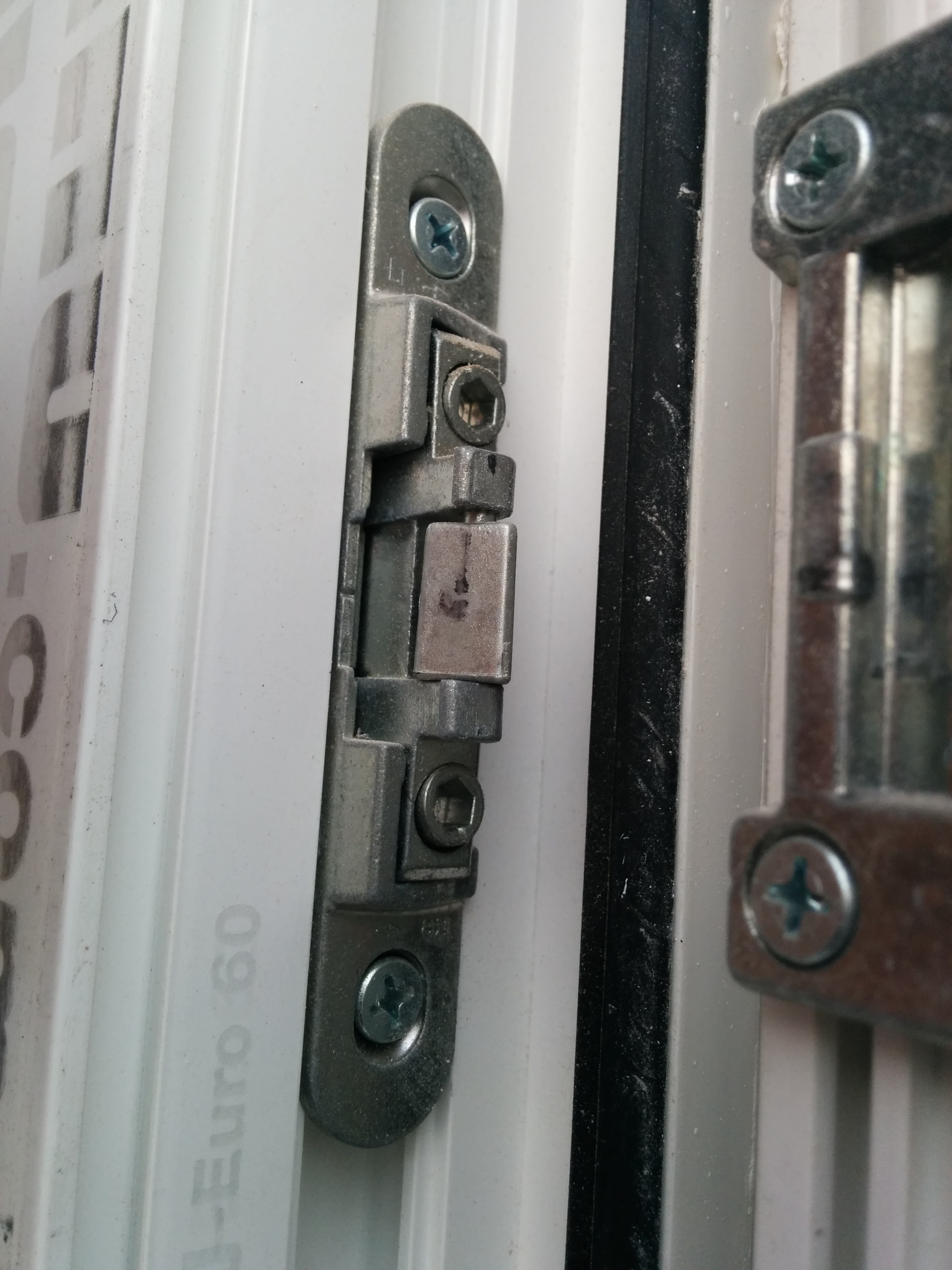

Камрады, обратил внимание, что в детской на одной из створок МП окна со стороны петель поддувает. Но не именно в районе петель, а по всей длине этой стороны створки. Прижим петли выставил максимальный, но не помогло.
Внутри створки по данной стороне есть средний прижим или средний скрытый прижим (хз как оно правильно называется).
Пробовал регулировать - в любом случае поддувает. И тест с листом бумаги не проходит, бумага легко вынимается.
Можно ли его заменить на более прижимающий? Или переформулируем вопрос - как минимальными усилиями обеспечить более плотный прижим?
Заранее спасибо!

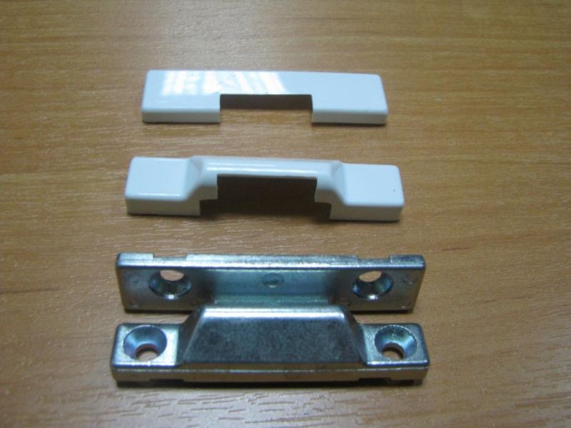

Заменить можно на наружный работает без збоев 100%. Есть в Мако, Ворне причем они почти одинаковые по форме и качеству.
Можно сделать все,что угодно...Я рекомендую ставить срытый прижим Зигения (т.к если нужно будет переделать в п\о окно останутся отверстия от шурупов), а лучше переделать на п\окно.

Вопрос закрыт. Один из камрадов с дружественного автофорума (на СтроимДоме он также присутствует, но ник мне не известен) установил взамен два скрытых средних прижима и всё наладилось.
А был установлен "неудачный" средний прижим, несколько лет назад снятый Мако с производства, как раз по причине массовых жалоб на плохое исполнение своих обязанностей.
