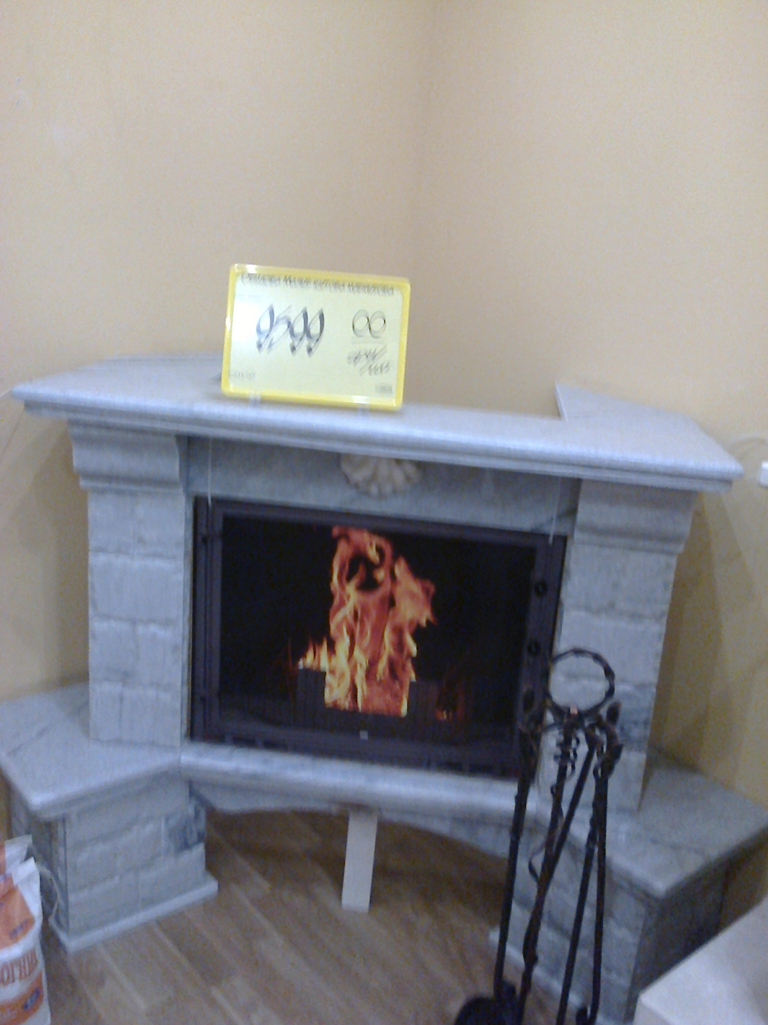

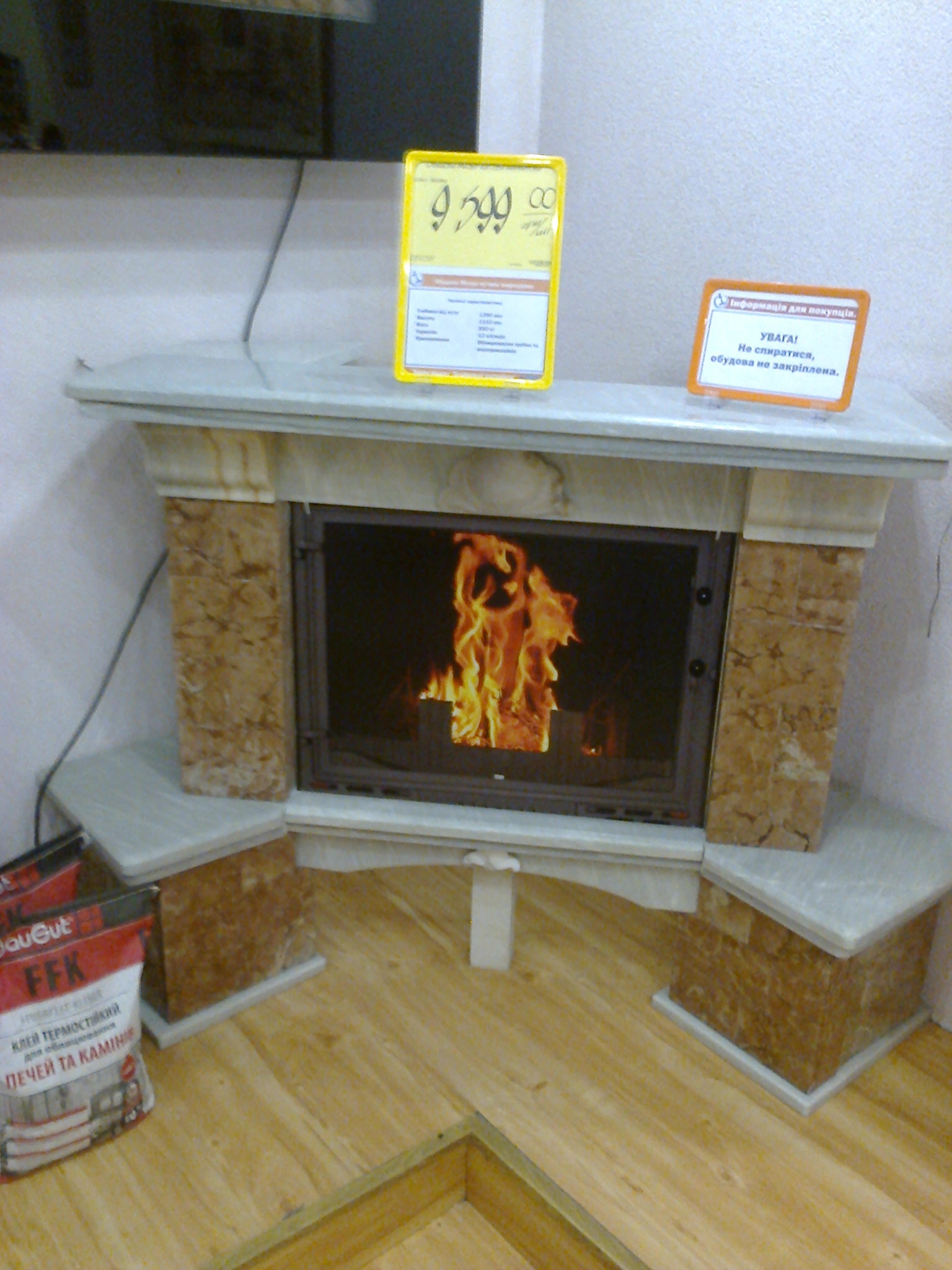

Max77 Опубликовано 6 ноября, 2014 Поделиться Опубликовано 6 ноября, 2014 Здравствуйте! Кто нибудь покупал обрамление (портал) для каминной топки из мрамора в Эпицентре. Вчера присмотрел 2 обрамления, но так и не решился взять. Там изнутри газоблок, на который клеятся мраморные плитки. Мучают сомнения, не посыпится ли газоблок от высоких температур топки. Как считаете, стоит оно того, или деньги выкинутые на ветер? Может кто подскажет альтернативу. Ссылка на комментарий Поделиться на другие сайты Больше кнопок...
kosyak_alenj Опубликовано 6 ноября, 2014 Поделиться Опубликовано 6 ноября, 2014 Я сам когда-то на них смотрел. Реально стремные... Как по мне, лучше под конкретную топку что-то индивидуальное делать. Каркас - тот же газоблок или кирпич с термоизоляцией внутри. Снаружи - отделка "под себя". Плитка, мрамор, та-же декоративка под мрамор. Полки из гранита, мрамора, дерева вообще не проблема заказать. 1 Ссылка на комментарий Поделиться на другие сайты Больше кнопок...

T-Kiev Опубликовано 12 ноября, 2014 Поделиться Опубликовано 12 ноября, 2014 Эпицентровские порталы нужно подгонять в мастерской почти каждую деталь на выходе получается умножить на 2 ценник либо клеить как попало Ссылка на комментарий Поделиться на другие сайты Больше кнопок...
Лелик! Опубликовано 13 ноября, 2014 Поделиться Опубликовано 13 ноября, 2014 Эпицентровские порталы нужно подгонять в мастерской почти каждую деталь на выходе получается умножить на 2 ценник либо клеить как попало Абсолютно поддерживаю. Ставили около 10 порталов-портаков из эпицентра, ни один с первого раза не подошол. То деталь короче, то вообще деталей не хватает..... в итоге и дополнительные расходы на материалы, транспортные, работу. Ссылка на комментарий Поделиться на другие сайты Больше кнопок...
Max77 Опубликовано 13 ноября, 2014 Автор Поделиться Опубликовано 13 ноября, 2014 Прислушался к мнению однофорумчан и решил сначала делать обрамление из кирпича, а потом обшивать уже гранитом или мрамором. Всем огромное СПАСИБО! Ссылка на комментарий Поделиться на другие сайты Больше кнопок...
