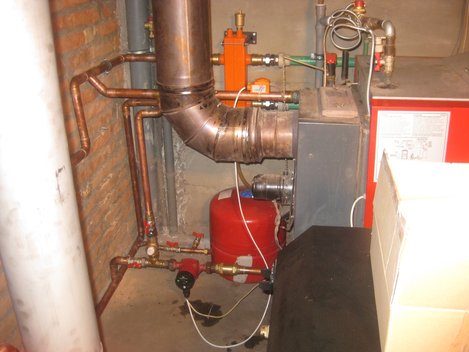

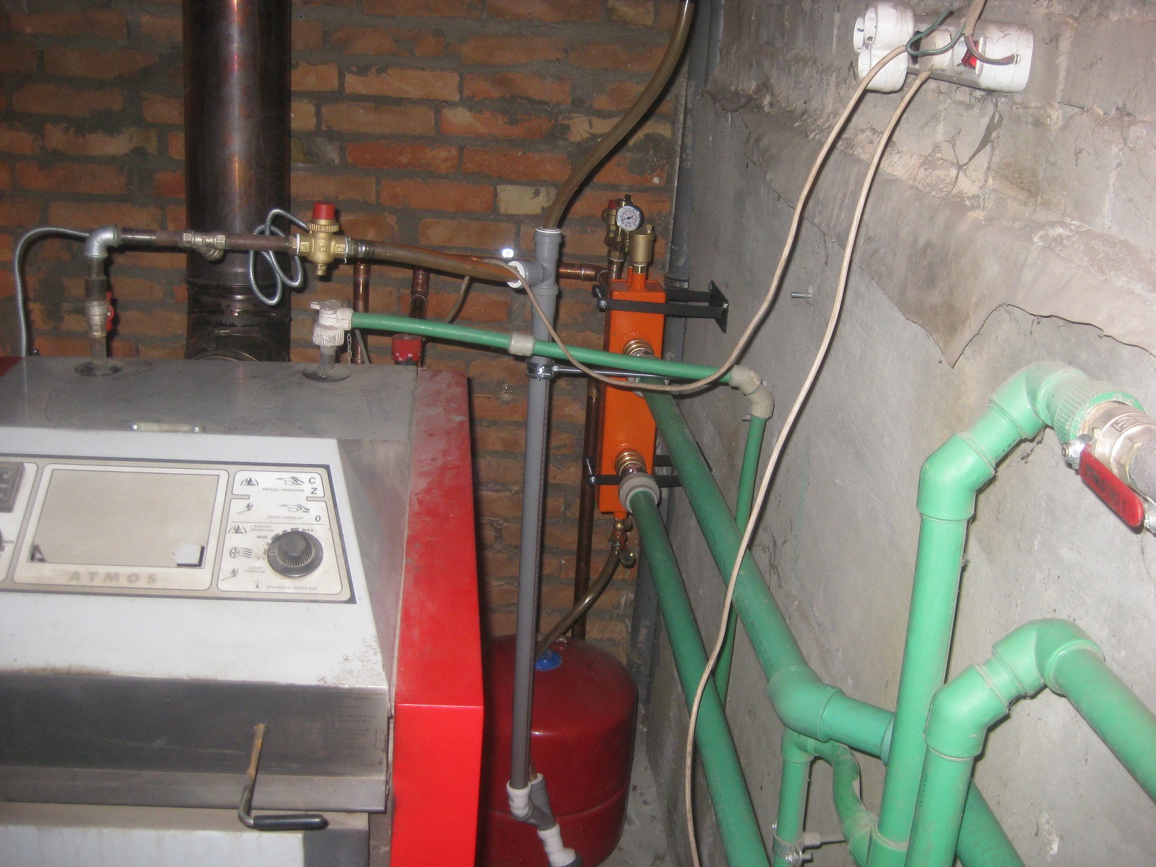

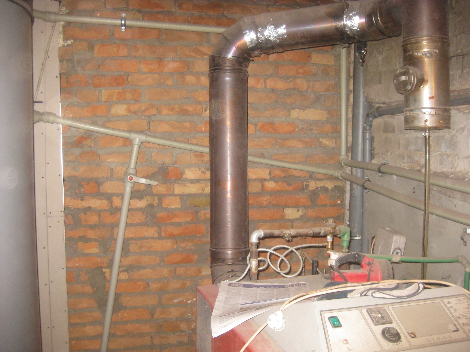

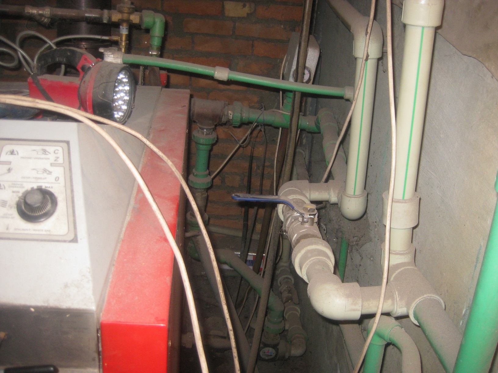

ППр может быть в системе с Т.Т. котлом. Только не сразу от котла и конечно с пасочками по защите от перезгева. Фото ниже это до и после переделки обвязки Т.Т.котла.
+55 на обратке котла. Это порог образования конденсата.
спасибо Сергей) наконец то успокоили. так как не в состоянии все время топить электричеством. теперь осталось определиться с монтажом электрокотла, я так понял нужно немного отдалить его от ТТ?
