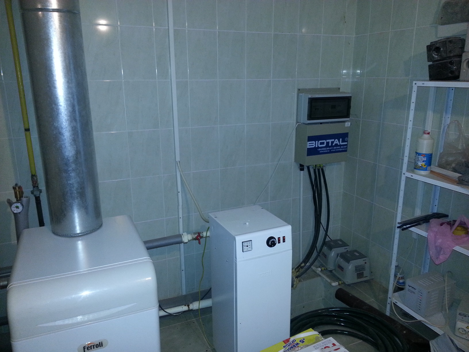

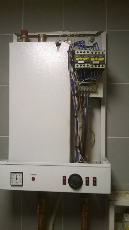

Вот на фото котлы о которых Вы спрашиваете.
На сколько громко хотите узнать? В тихую летнюю ночь, метров с 500 услышите.
там конечно наверное самые громкие пускачи.

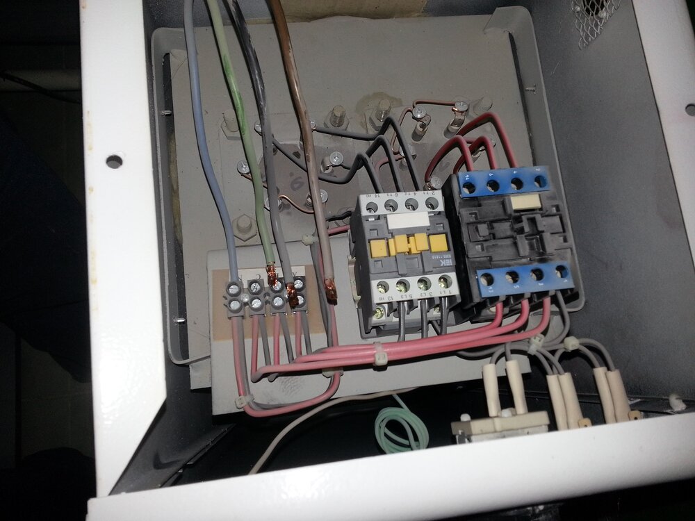

Я использовал динреечные, на одну или на три фазы. Не сказал бы что сильно громкое, в боксе вообще несильно слышно. А есть с резиновыми прокладками - еще менее громкие. Но конечно если кто беспокоится шумом - в котлы ставят фирменные твердотельные реле, стоят несколько дороже хороших динреечных пускателей.
)) прикалываетесь?

Расскажу, про замену стандартных на "малошумные" на работающем котле- уровень "удара по ушам " снизился процентов на 15...Не больше ( не было чем померить " до и после"). По субъективным ощущениям- как включение "совдеповского" кнопочного рубильника,и включение Hager рядом- звук есть в любом случае, но несколько меньше. В малогабаритной квартире или доме,будет "стучать по голове" в любом случае.
