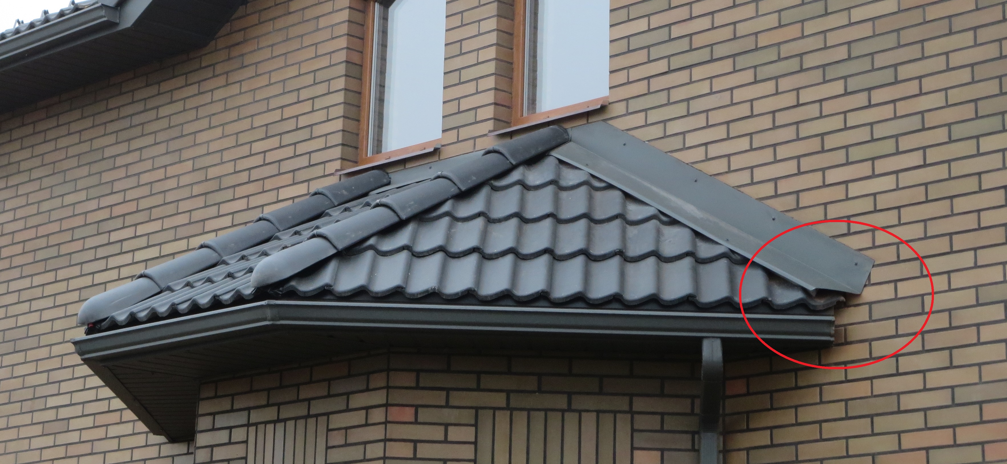

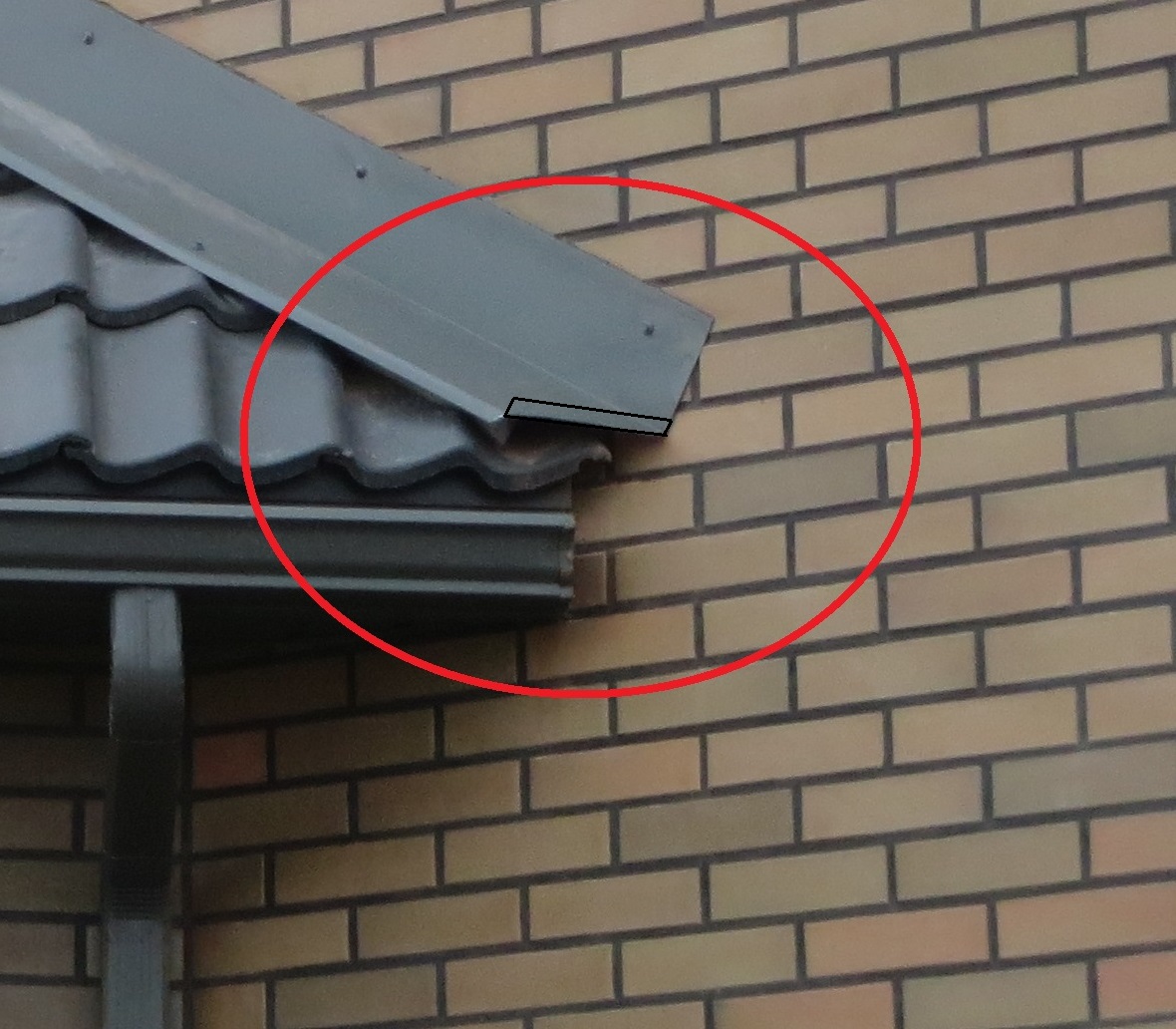

Шановні форумчани!
Прошу поради по такому питанню.
Примикання (на фото) зроблені з пропилом в цеглі, герметизовані силіконом. Однак, при контрольній перевірці виявлено, що вода частково збігає по стіні. Ринви вже змонтовані.
Питання: як правильно улаштувати цей вузол для ефективного водовідведення?

Эконом вариант - выполнить отбортовку и направить воду в желоб. Вариант будет эффективен кроме сильных снегопадов.
Вариант "по уму" - выкинуть эту "дуру-планку" и выполнить примыкание гибкой свинцовой или алюминиевой лентой.

Заменить шило на мыло не вариант. Тут несложный узел. Надо было планку примыкания сделать с небольшим выступом за карниз. Зарезать этот выступ ножницами по углу и загнуть так, чтоб воду направить из угла в желоб. Второй вариант: кусочек карнизной планки в этом месте развернуть с уклоном в желоб. То есть на уже имеющуюся планку переворачиваем и ставим ще кусок одной.
В обоих вариантах получаем бордюр напрявляющий воду в желоб. Главное правильно и аккуратно выполнить зарезки.
Если первый вариант - надо будет подкрасить получившийся бордюр или планку примыкания использовать двусторонней покраски.

Вы не пробывали эту планку немного поднять вверх соответственно низ немного выкрутит вообщем это будет незаметно но тогда склон будет более от стены и на нее затекать не будет! А если по правильному надо было делать больше планку и уводить воду в водосток и все было нормально!
Добавлено через 2 минуты
А еще можно сделать в данном случае торцовую планку или капельник только в обратную сторону и направить его в жолаб...

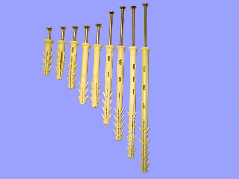

Дюбелем, соответствующей длины, достающим до основной стены.
Что за дюбель, картинку можете показать?
Для жёстких оснований я всегда крепил такими, но они одной длины.
Вообще то это потолочный дюбель.
Распорный, пластиковый, самый обычный.
Если теплоизоляция 100 толщины, то вам достаточно дюбеля 8*160
Если стена из пористой керамики или газобетона, тогда желательно поискать специализированный.
