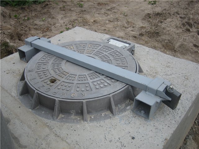

Kolya_Yaroshivka Опубликовано 10 ноября, 2014 Поделиться Опубликовано 10 ноября, 2014 Ребята, я тоже хочу воду в дом, дайте свои комментарии... Дом в с. Ярошивка, Фастовского района. По карте - Полтавский горизонт 23 м. ...но сосед вроде 40 бурил. Некоторые говорят - что гранит...и морщат лоб... - хочу бурить за домом, со стороны огорода; - какое расстояние до фундамента должно (может) быть? - какова глубина приямка должна быть? сколько колец? - заводить через гильзу? какую? 50мм труба? Скважину думаю в пластиковой обсадной трубе. Насос - водолей 32м. Реле- не знаю какое. Аккумулятор - нерж. Будет стоять в доме и реле тоже + фильтры. Желательно, чтобы не воняло резиной, значит Италия. Объем 50л. Есть колодец за забором, там насос бросать не хочу, т.к. сопрут, ну и в сухие годы воды не было, так- муть с песком. Глубина 12 колец-примерно 12 м. т.е. вода +14 м на продавку аккумулятора=думаю 32 м насос хватит? Сказали ребята - сделают за 3 дня. Это реально? Хочу это сделать сейчас, пока тепло и доллар на по 20... а то ведь все импортное. Ну и вопрос вандализма- есть какие -то крышки металлические на приямок, так чтобы закрыть и не лазить туда? Типа чугунные. Вместо замка кольцо потолще и заварить, и если надо открыть- то сам болгаркой разрежу. Еще момент- как будет себя вести скважина- если пробурить сейчас а пользоваться с апреля- марта, т.е. за зиму не замулится? Ну и на зиму понятно сливать воду с аккумулятора. Вода пока будет в режиме - приехал - уехал. Или делать весной? И прокачивать и пользовать. Но очень хочется сейчас! Ссылка на комментарий Поделиться на другие сайты Больше кнопок...
DimaF Опубликовано 10 ноября, 2014 Поделиться Опубликовано 10 ноября, 2014 Ну и вопрос вандализма- есть какие -то крышки металлические на приямок, так чтобы закрыть и не лазить туда? Типа чугунные. Вместо замка кольцо потолще и заварить, и если надо открыть- то сам болгаркой разрежу. Так если вы боитесь что из приямка в своем дворе сопрут, то вероятно и вас из дома на диване вынесут))) Болгаркой открывать весело конечно. - какова глубина приямка должна быть? сколько колец? Ну я бы 2 поставил, чтобы не замерзло. 1 Ссылка на комментарий Поделиться на другие сайты Больше кнопок...
Kolya_Yaroshivka Опубликовано 10 ноября, 2014 Автор Поделиться Опубликовано 10 ноября, 2014 ну я не сталкивался с таким... но ведь в лихие годы лазили по дворам, метал выносили. Тем более что дом угловой, на улице одни дачники. Забора только с улицы. ... вобщем переживаю. Ну там же будет пластиковая труба и насос... думаю не так просто вытащить. У соседа насос на шланге - он его вытаскивает и возит на тележке всю бухту с насосом. Насколько реально отсоединить трубу пластиковую и вытянуть вс это из скважины? Ну замок повесить на люк. Чтобы он не заржавел, просто заварить и все кольцо. Туда ж не каждый день лазить. Это если вдруг менять насос или скважину продувать. Ссылка на комментарий Поделиться на другие сайты Больше кнопок...
naupv Опубликовано 10 ноября, 2014 Поделиться Опубликовано 10 ноября, 2014 Насколько реально отсоединить трубу пластиковую и вытянуть вс это из скважины? Я живу от Вас в 20км, и скажу-гранит точно есть, а на какой глубине, вскрытие покажет:D. Набурили скважин много по Фастовскому району, бывали места что и на 14м уже гранит. В среднем до 40-ка. Дебиты скважин не большие. Если планируете бассейн, водовозом нужно возить воду. Отсоединить в приямке это все можно, но замахаетесь вытягивать это все вместе с насосом. Чугунный люк под замок и "штабу" сверху. 1 Ссылка на комментарий Поделиться на другие сайты Больше кнопок...
Kolya_Yaroshivka Опубликовано 11 ноября, 2014 Автор Поделиться Опубликовано 11 ноября, 2014 О! Вот оно! Хорошая идея! Только вместо замка можнопоставить болт и заварить. Как часто открывете люк? Боюсь, что под снегом и непогодой замок быстро заклинит, и его придется срезать. А Вы говорите, что набурили скважин... Вы случайно не бурильщик? Ссылка на комментарий Поделиться на другие сайты Больше кнопок...
Olenevod Опубликовано 11 ноября, 2014 Поделиться Опубликовано 11 ноября, 2014 Ну и вопрос вандализма- есть какие -то крышки металлические на приямок, так чтобы закрыть и не лазить туда? Я под стандартным люком сварил еще один, восьмигранный из стальных труб . И на замок. Монтировку туда просунуть тяжело - горловина люка мешает. А на замок ничего не капает. Лаз чуть меньше в диаметре стал, но вполне хватает. Добавлено через 1 минуту Так если вы боитесь что из приямка в своем дворе сопрут, то вероятно и вас из дома на диване вынесут))) У наших соседей, пока те спали на 2м этаже вынесли весь инструмент с первого, взломав окно. При наличии 2х метрового забора. 1 Ссылка на комментарий Поделиться на другие сайты Больше кнопок...
Kolya_Yaroshivka Опубликовано 11 ноября, 2014 Автор Поделиться Опубликовано 11 ноября, 2014 Ребята, харэ развивать тему "стырили"... Ко мне лазили несколько раз и ночевали в хате, но тогда были деревянные окна и вынимали гвоздики и винимали стекло. Потом уже я поставил решетки на окна и металлические двери. Но полезли в сарай- выдрали окно деревянное... посмотрели что там не "...уй" а дрова... и я его потом забил досками... Когда ставили пластиковые окна, то потом на след неделе, не было решеток еще, т.к. откосы делал, то выдрали тонкие прутики и залезли, выковыряли "ревизию" из печи...думали что я там бабки держу...наверное...короче... потом я поставил решетки и металл двери, стало спокойно. Но я в хате кроме дачной утвари и пару гвоздей ничего дорого не держу. В последний раз когда лазили - ничего не взяли- нечего брать было... ЛУчше посоветуйте бурильщиков. Выставить это на тендер? Как считаете? Скважину очень хочу... больше наверное для души )) Ссылка на комментарий Поделиться на другие сайты Больше кнопок...
naupv Опубликовано 11 ноября, 2014 Поделиться Опубликовано 11 ноября, 2014 А Вы говорите, что набурили скважин... Вы случайно не бурильщик? Я занимаюсь установкой "устаткування", имеем знакомую бригаду по бурению. Они бурят, мы после них "доводим до ума" все остальное. Ссылка на комментарий Поделиться на другие сайты Больше кнопок...
