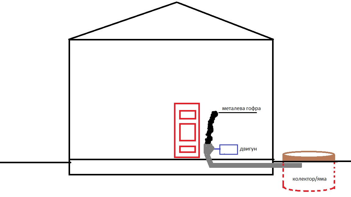

Мій ТТ котел знаходиться в будинку. Щоб винести попіл треба буде пройти коридори, прихожу. Боюсь що хата буде забруднюватися.
Виникла ідея.
Чи можливо реалізувати таку систему, щоб попіл витягути по типу пилесоса. Намалював приблизну схемку, що я маю на увазі. Використовуються металеві труби, наприклад 50мм, також треба буде гофрований металевий шланг десь такого ж діаметру. На рахунок розміщення двигуна незнаю чи вірно, треба буде якийсь спеціальний двигун.
Питання в тому, чи попіл дуже липкий, і чи він не налипне на ту всю систему.
Можливо хтось таке вже робив? Через день два майстри будуть заливати стяжку, треба рішитися, закладати трубу чи нє))

купите спец пылесос для каминов - видил в Эпике
там большое ведро и нет грязи
я подобное использую как пылесос для штробореза

ага є, найшов caminos.com.ua/catalog/aksessuary/vacuum-cleaners/pylesos
А пилюка в повітря не вилітає? там має стояти норм фільтр.
І ще цікаво скільки золи утворюється після топки. Наприклад якшо в мене ТТ Віадрус на 5 секцій, скільки можна зробити повних загрузок дровішок шоб назбиралося відро попелу, чи повний лоток. Якщо раз в тиждень винести відро, то думаю не напряжно буде)
Ну і питання пожежної безпеки, допускається щоб в то відро попадали тліючі угольки?

а за чем заморачиватся насчет пожарки? пришло время - бункер полный - отработали пылесосом. и до следующего раза..))

У меня Karcher AD 3.200. Контейнер металлический, шланг металлический. Но в инструкции сказано, что пепел должен быть не более 40 градусов. Чищу им пеллетный котел, справляется нормально, только фильтр быстро забивается. После каждой уборки надо чистить пылесос.

За сутки непрерывной топки у Вас собирётся примерно 10-15л золы от дров.Котёл всё равно под утро затухнет,как бы Вы его не тромбавали дровами и не душили.Вобщем по пожарке не волнуйтесь!Пепел будет остывший,а то от выгребания золы,микро пыли много появляется.Я не про лопухи от золы,а именно микропыль.Вобщем пылисос,вещь класная и практичная!Давно и себе подумываю его купить.

купил я себе это г !!! сосал он ровно 3 чистки! а потом пыль столбом! и нефига не сосёт!!!! я думаю купить обычный строительный пылесос для микропыли и юзать! может кто пользует? отзывы плиз:beer:

Пилосос неврятує бо пиль дуже маленька, тільки роздує ще більше
