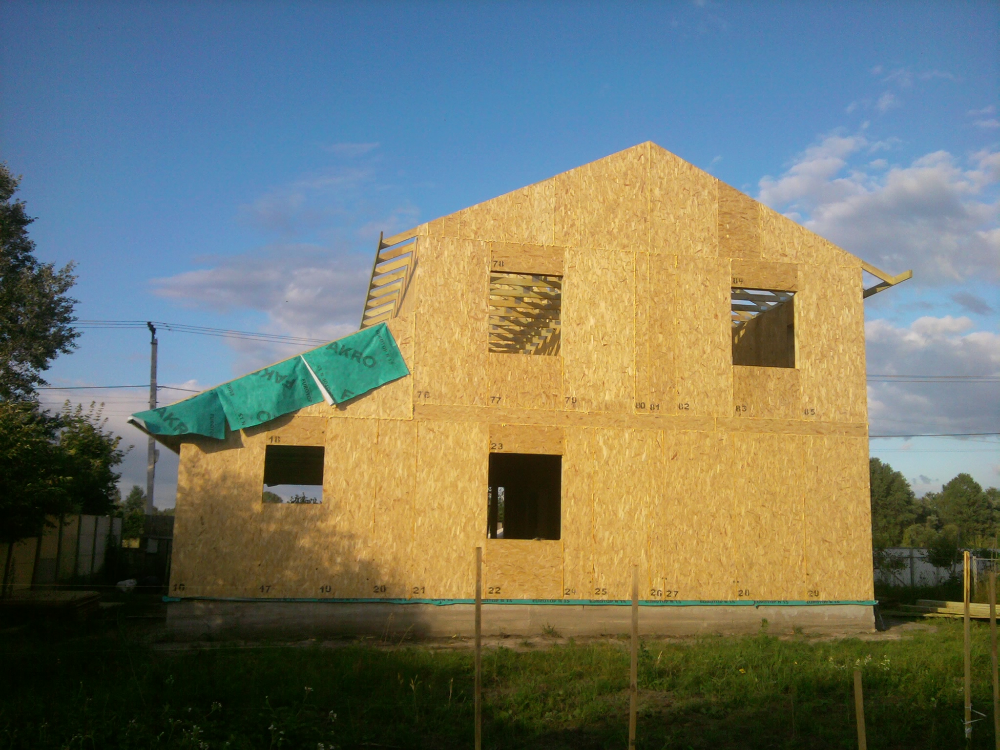

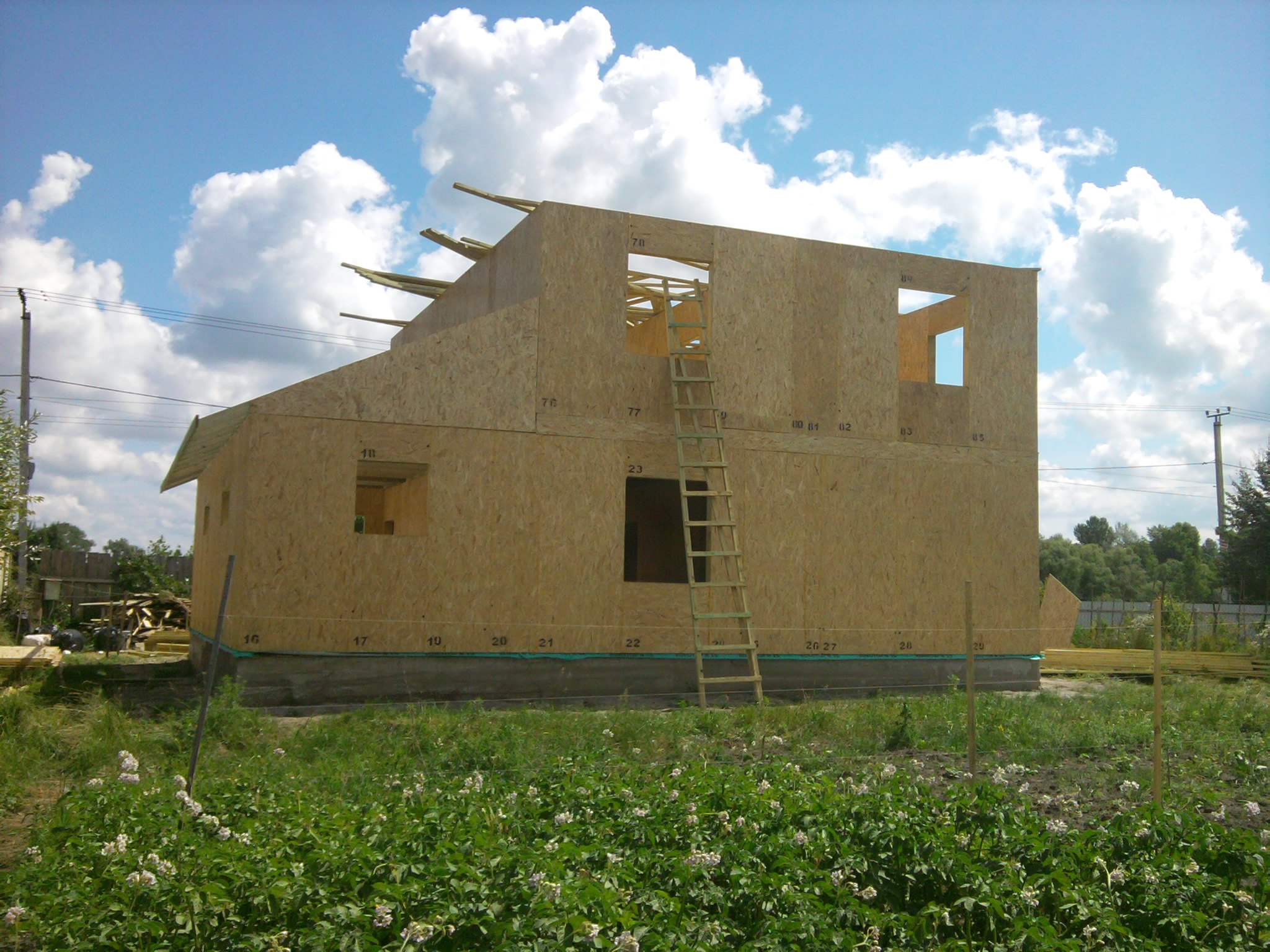

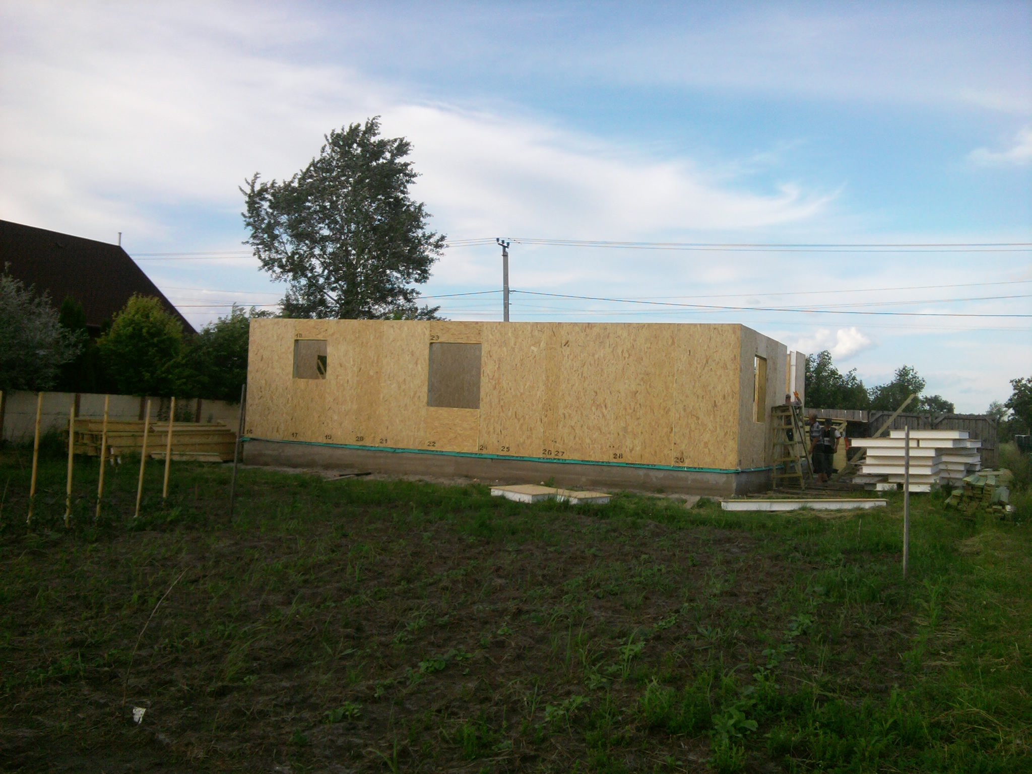

Строительство Сип дома Вышгородский район.
tapper
Рекомендуемые сообщения
Добавлено через 3 минуты
По фундаменту особо фото нет.
Фирма предлагала облегчённый вариант, но по "старинке" решили делать на совесть. Ленточный - 1.1м под землёй 0.5м - сверху.

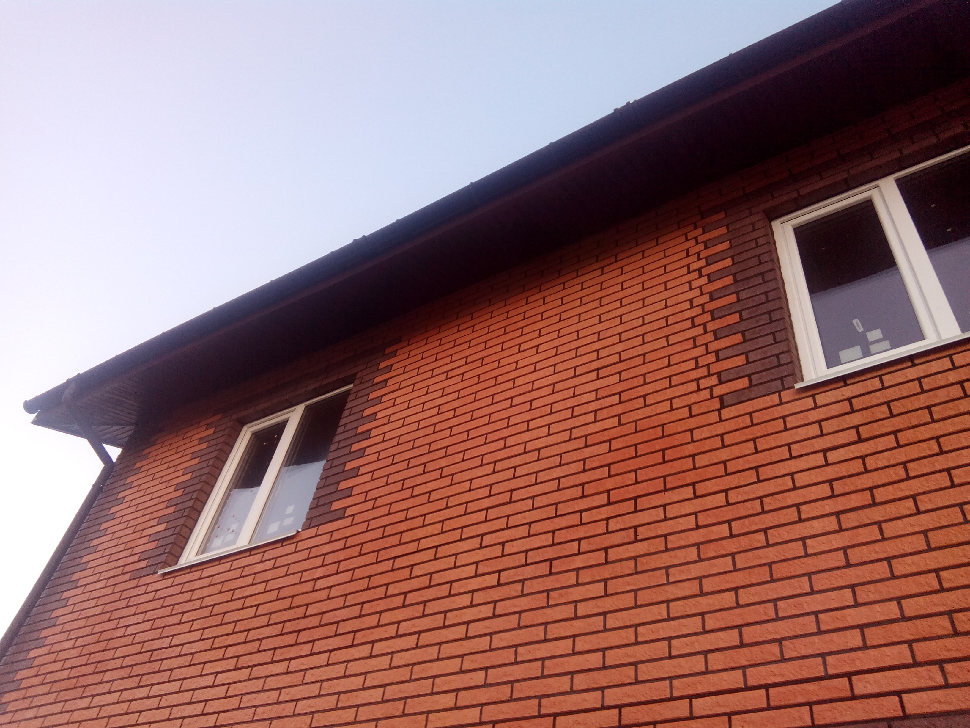

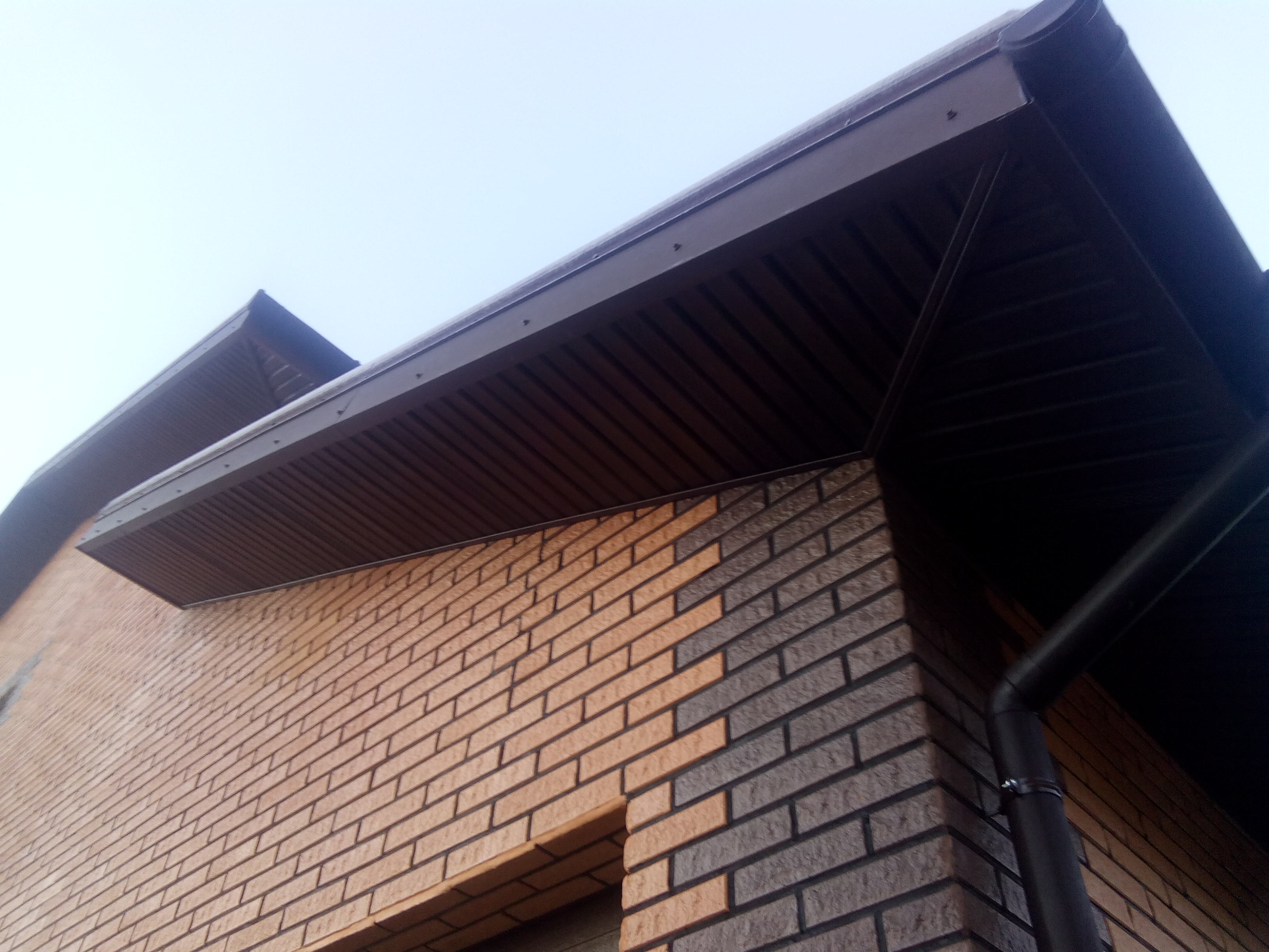

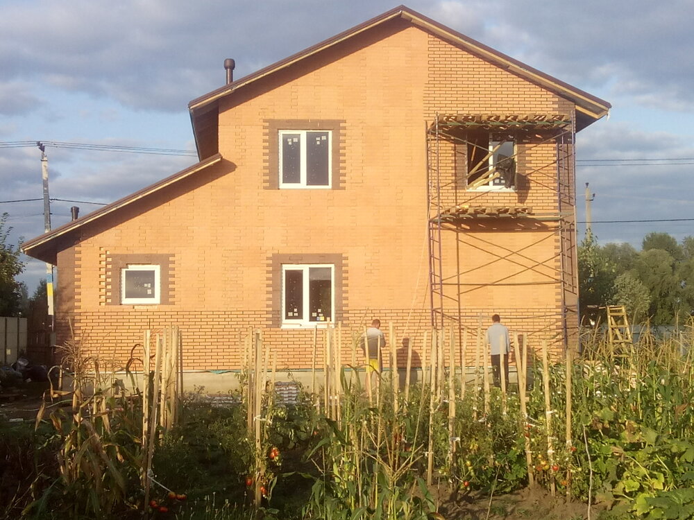

Облицовка термопанелями.
Много вопросов и замечаний было по термопанелям, но....
Фото на этапе расшивки швов
Ссылка на комментарий

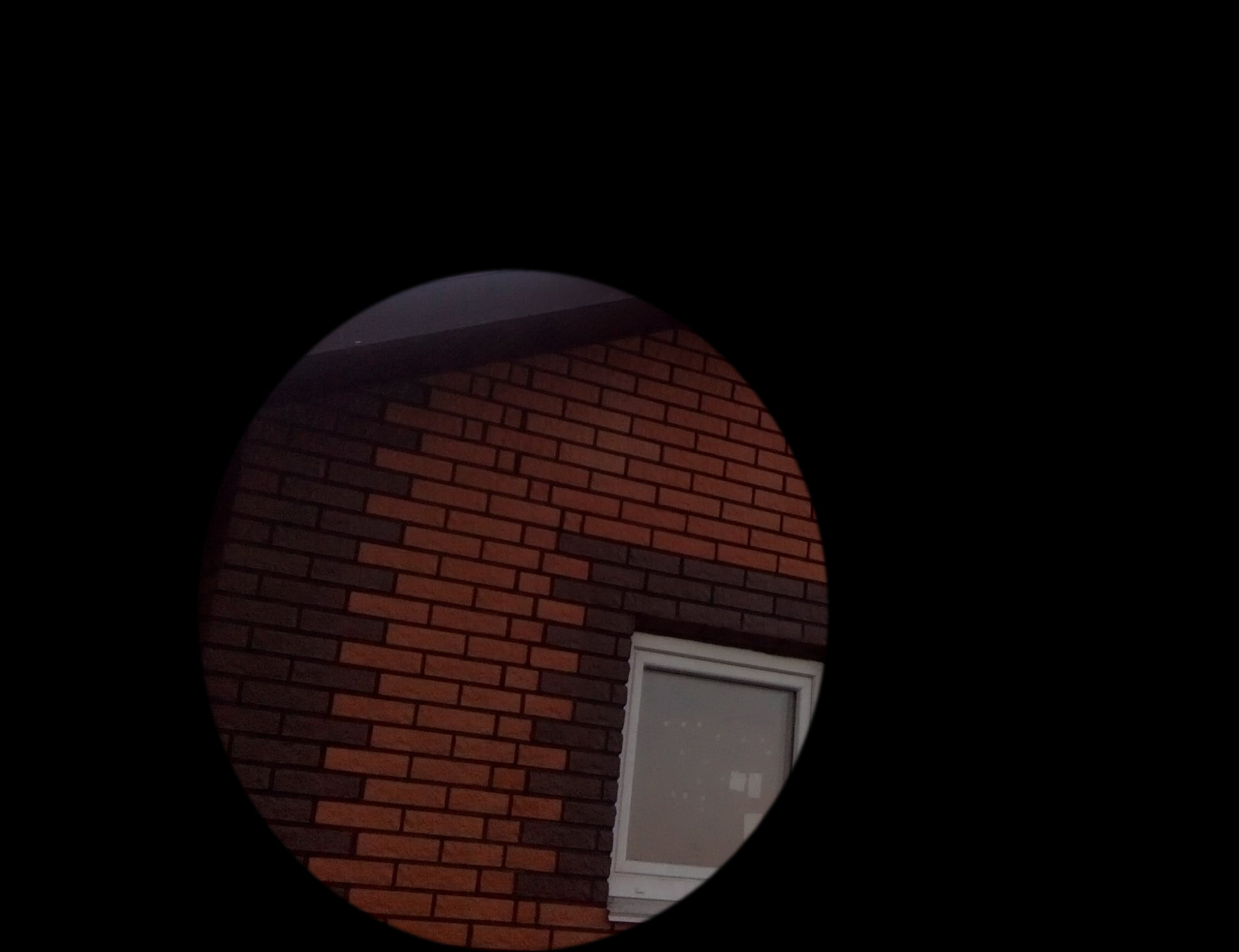

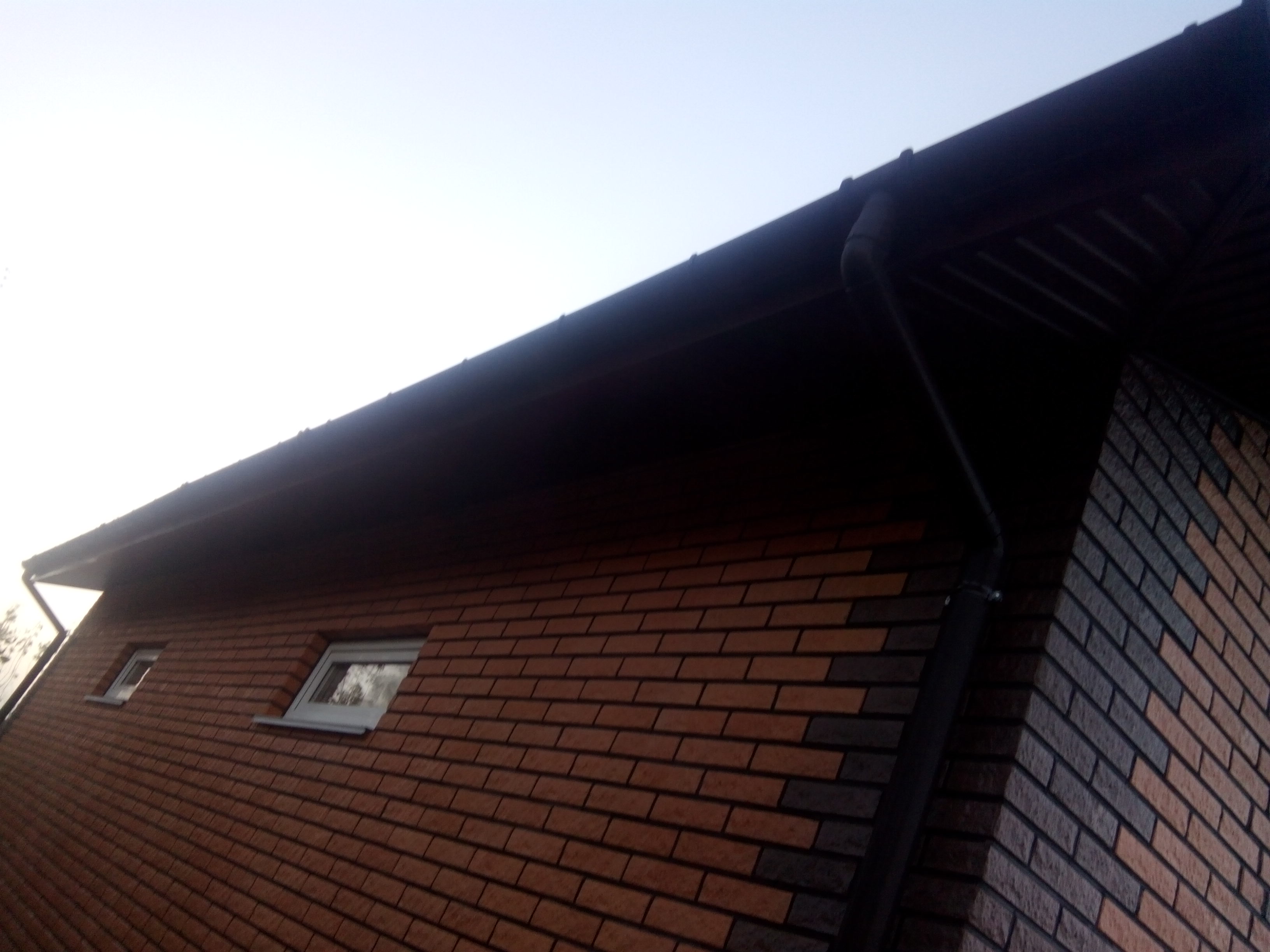

После анализа термопанелей пришлось покупать химию и лак для обработки, т.к. в них (панелях) много солей.
Фото после обработки:
Поделиться на другие сайты

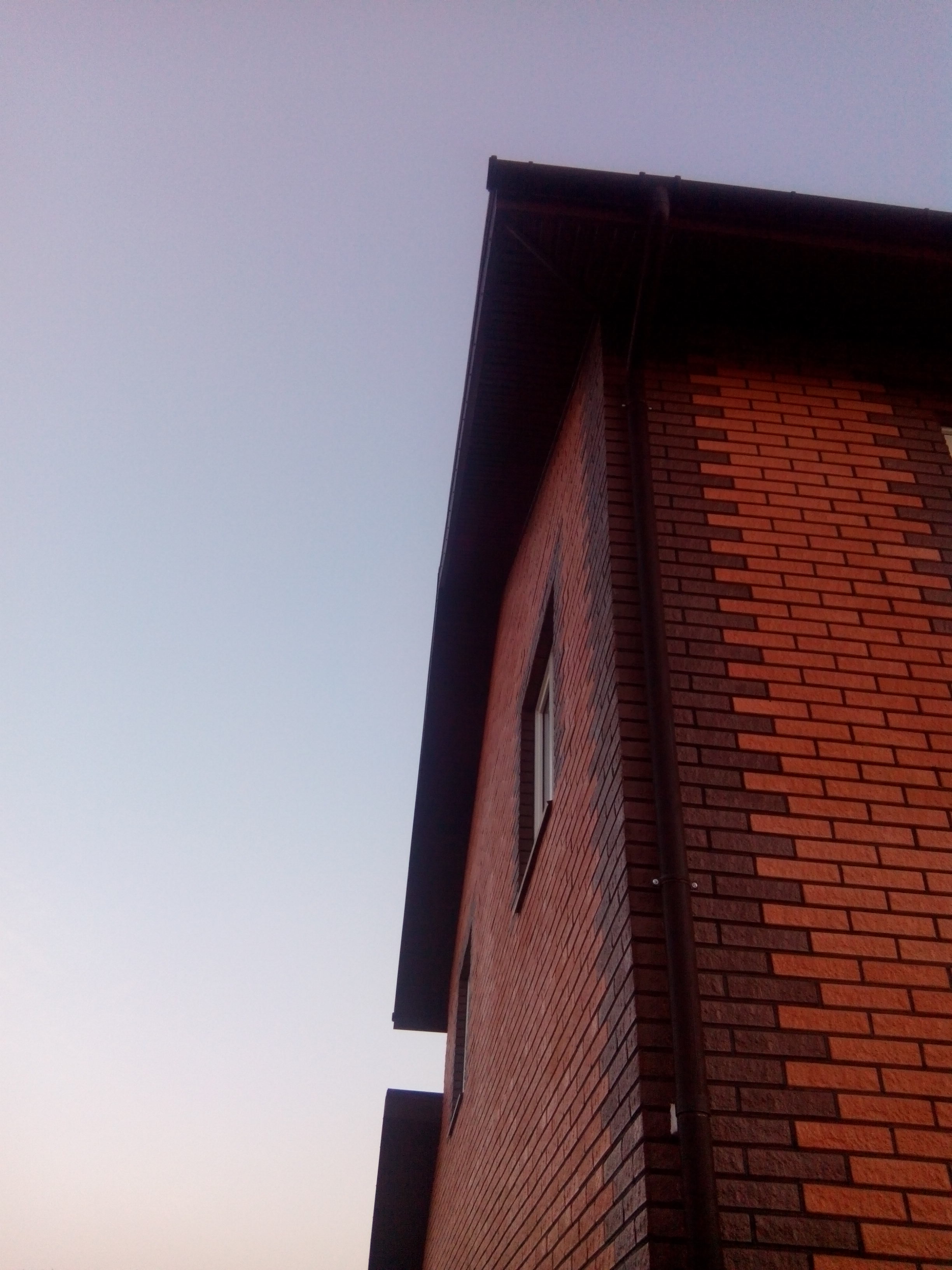

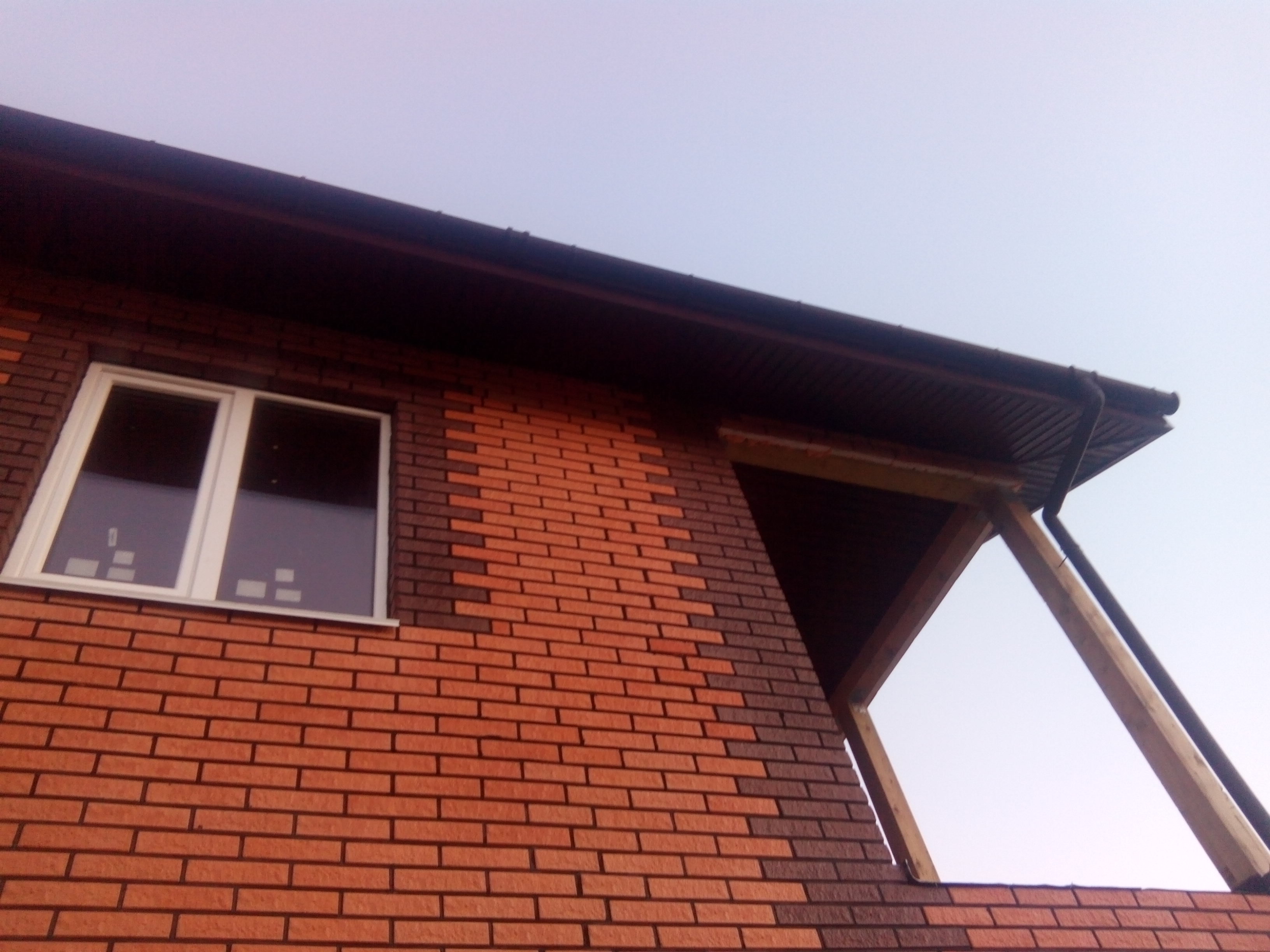

Я не сталкивался с фиброцементными панелями, но учтите такой нюанс как отходы. При термопанелях отход на простой дом составил у меня где-то 20%. А это очень много.
Плюс если захотите выбелить углы другим цветом получается на местах стыка не очень красиво.
Работа тоже денег приличных стоит + доп материалы (пена, клея, замазки, шурупы и.т.)
Я бы сейчас посчитал стоимость короеда, думаю дешевле будет.

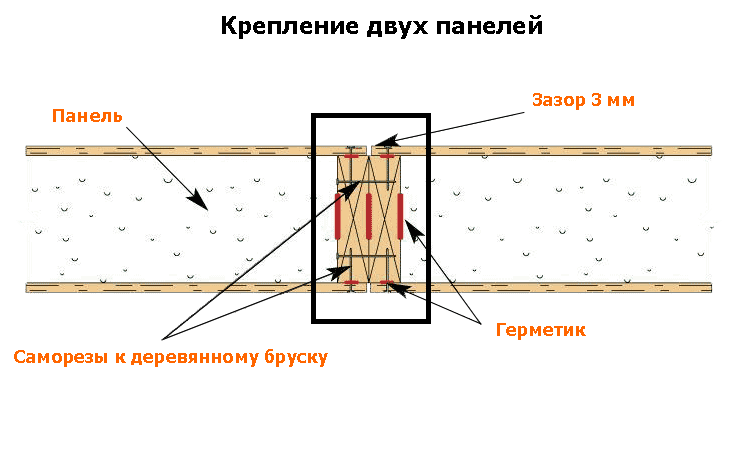

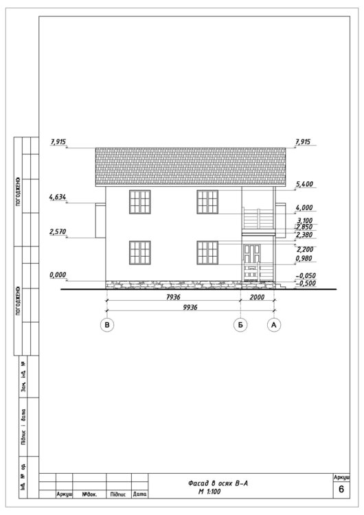

А не подскажите как крепились они к СИП, на клей? Шурупы? Или как то комбинировано, на сайте производителя
смотрел тут , я не совсем понял как их крепить к СИП панелям, ведь вкручивать шурупы нужно в несущий каркас ИМХО, а не просто попасть в плиту OSB, а мне кажется это не всегда можно рассчитать. Второй вопрос, если не секрет сколько обошлась работа и доп материалы, из расчета на 1м2, например: 1 м2 панелей 200 грн, работа и материалы 100 грн.
Спасибо.
Спасибо.
Крепились на пену и шурупы. Про какой несущий каркас идёт речь? У сип панелей нет каркаса, они, по сути, после монтажа одно целое.

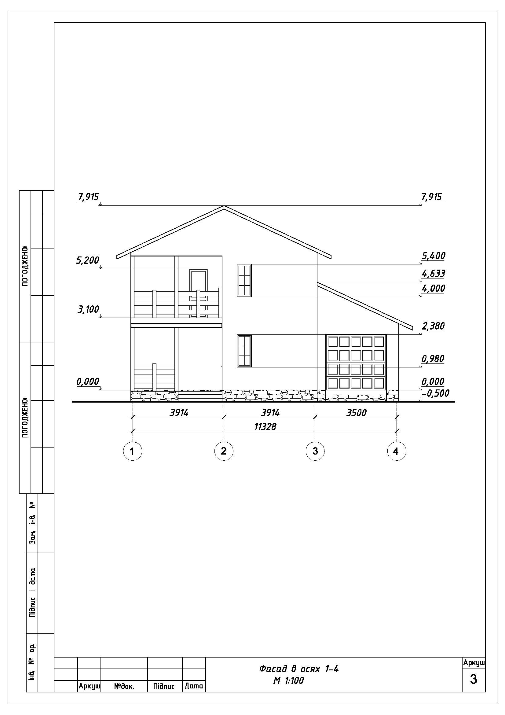

Когда говорил про каркас, я имел ввиду брус на стыке двух СИП панелей, на рисунке обведен черным квадратом.
Если можно, выложите фото, где наблюдается такой эффект, так как планировал выделять цветом некоторые части фасада.
Спасибо.
Понятно, но это не каркас, а просто соединительный брус двух панелей
Вот.
Хотя, если сами будете делать, или найдёте хороших специалистов, то швы можно сделать незаметными.
