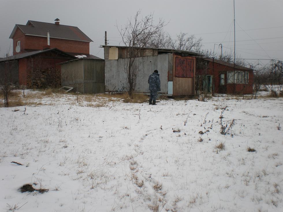

Доброго времени суток! Вот не так давно наткнулся на этот замечательный форум, где люди делятся своими трудами, по этому решил и сам поделится своими извояниями. А начну немного с пред истории. есть у у нас в Харьковской области замечательное, красивое место-Пененежское водохранилище. Его возвели в 50-х годах путем запруживания реки Северский донец. Так вот будучи еще школьником, наша "биологичка" (не помню как ее звали, если еще жива, дай Бог ей здоровья) повезла нас в музей воды находящийся в поселке "Кочеток" Харьковской обл. Шукач | Музей воды в Кочетке. После посещения этого музея отправились мы на само водохранилище. И вот хоть и прошло с тех времен 20 лет, но помню как вчера, сижу я в Лазе возле окна и тут наш автобус выезжает на дамбу, уже через секунду перед нами раскрывается огромная акватория большой воды. От восторга у меня аж дух перехватило, я не ожидал такого увидеть. Короче. это была любовь с первого взгляда.
Шли годы, мы по взрослели, начали на машинах, мотоциклах, с палатками приезжать в эти края и каждый раз весной, слушая в посадке соловья я продолжал мечтать о маленьком клаптике земли, где нибудь не по далеку. Вот немного фоток с этих мест.

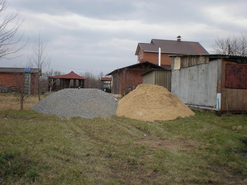

В общем в один прекрасный момент, не смотря на кризис в стране, я решился на покупку участка в в одном из садовых товариществ находящихся не подалеку от воды. Искал я его долго, в приглянувшемся СТ от председателя я ничего толкового не узнал, объявления тоже не дали положительных результатов, в итоге я начал использовать такую тактику, утром приезжал на рыбалку, а вечером ходил по участкам и смотрел какие находятся в запустении, после чего пробовал связаться с ихними хозяевами и договорится о цене. В начале зимы 2014 года я наконец-то стал обладателем 12 соток. Получилось взять участок почти в самом конце, возле поля. В итоге я получил два домика, один железный, второй деревянный, сарай, туалет, душ и бурьян с мой рост!

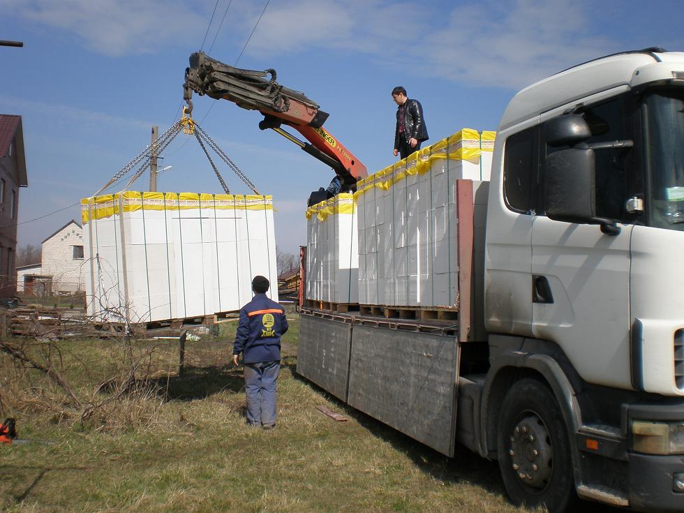

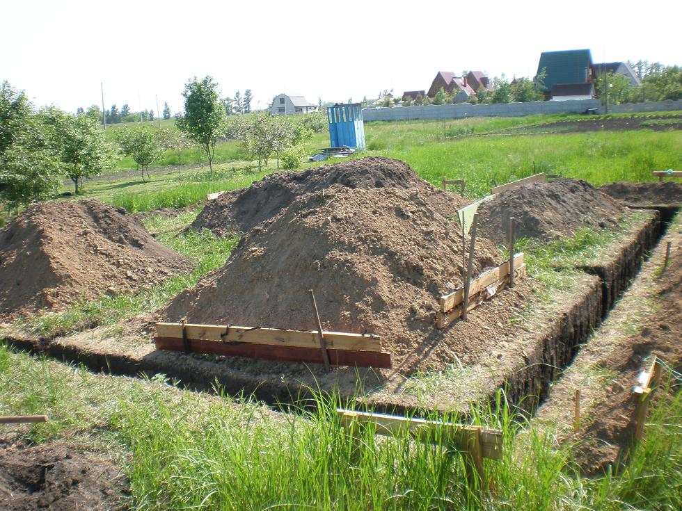

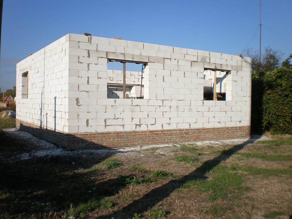

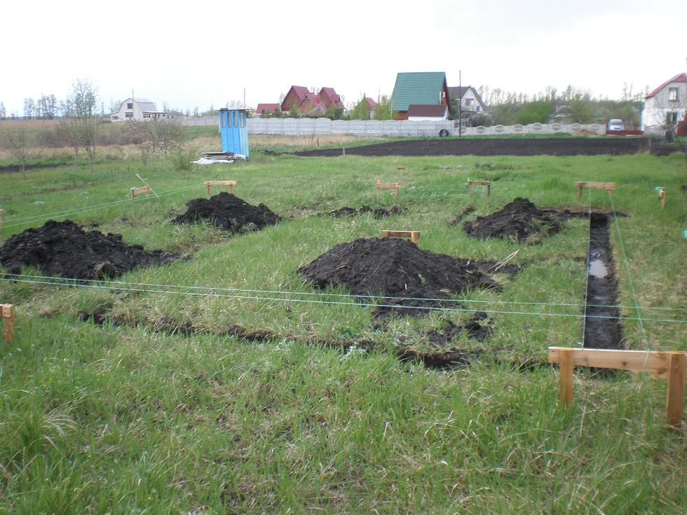

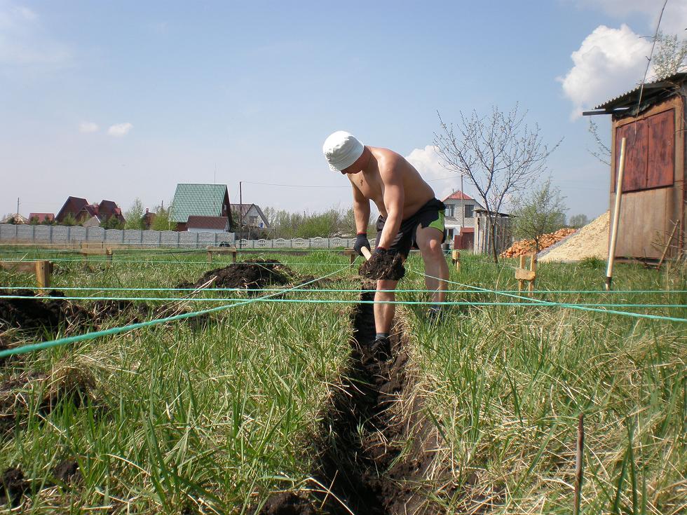

Дом было решено строить из газобетона, размером 7,8х8,4м с мансардным этажом. К тому времени весна все больше вступала в свои права и придя после ночных смен домой, я садился на скутер и ехал копать фундамент.
от услуг местных копачей я сразу отказался, т.к. глядя на ихнюю работу на соседнем участке я приходил в ужас. Люди копали как удобно им, а не заказчику. То есть человек мог выкопать троншею на пол метра шире, для того чтобы туда пролезла его жопа. Соответственно оплата за вынутый грунт больше.
Такая копка могла привезти к кубометрам зря потраченного бетона. который естественно оплачивался из моего кармана. К тому же часто люди копали траншею в виде перевернутой трапеции, что не допустимо из-за морозного пучения.
Грунт у меня практически чернозем, и немного глины. Приблизительно за 4-5 своих выходных я выкопал фунтдамент глубиной 1.3м под несущими стенами и 1м под перегородками. Так же сделал песчано гравийную подушку высотой 30см. Короче когда копал, я мечтал о цоколе.

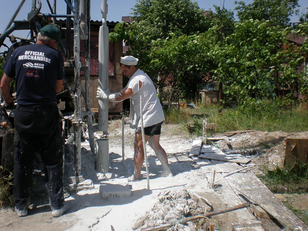

Так как на участке не было воды, то вопрос о скважине стоял ребром. Вскоре договорился с бурильщиками и в один из прекрасных дней у меня была собственная водичка.

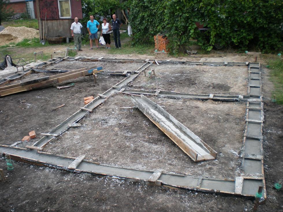

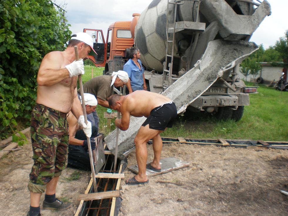

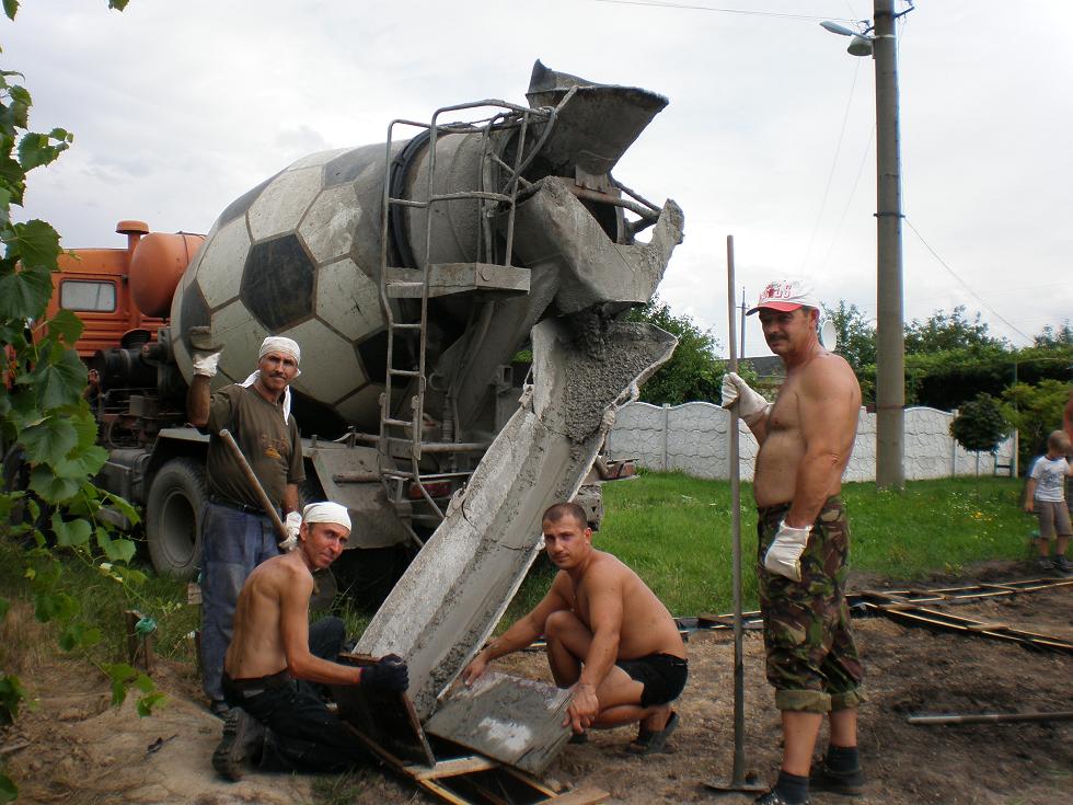

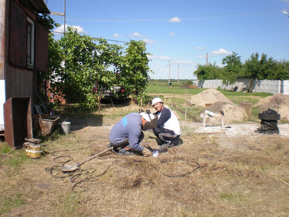

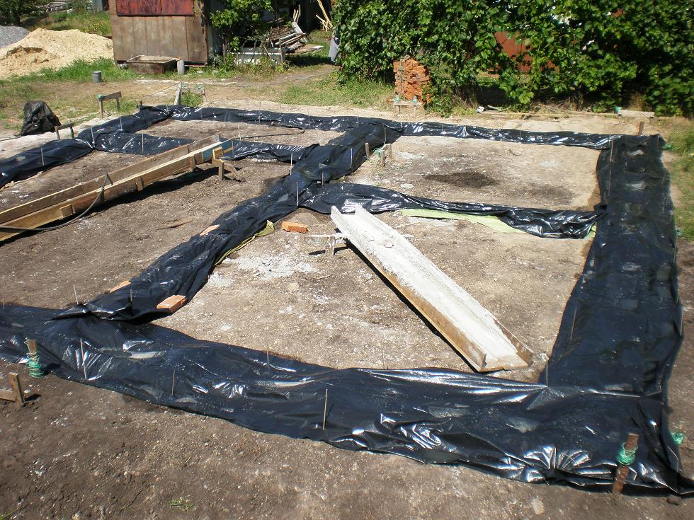

Дело шло к заливке фундамента. С папиком мы сделали арматурный каркас из шести арматур 12го диаметра, после чего вложили его в траншею. Дабы бетонное молочко не ушло в землю стены траншеи "укутали" в целлофан.
Однажды утром, мой полугодовалый сын проснувшись, из сотни разбросанных игрушек поднял с пола маленькую игрушечную бетономешалку. Это знамение-подумал я и заказав два миксера, прихватив родителей и соседских ребят отправились на дачу. Кстати, родители это мои единственные помощники, на всей протяжении стройки, за что им низкий поклон.
В итоге приехало два миксера и робота закипела. Справились мы буквально за пару часов.

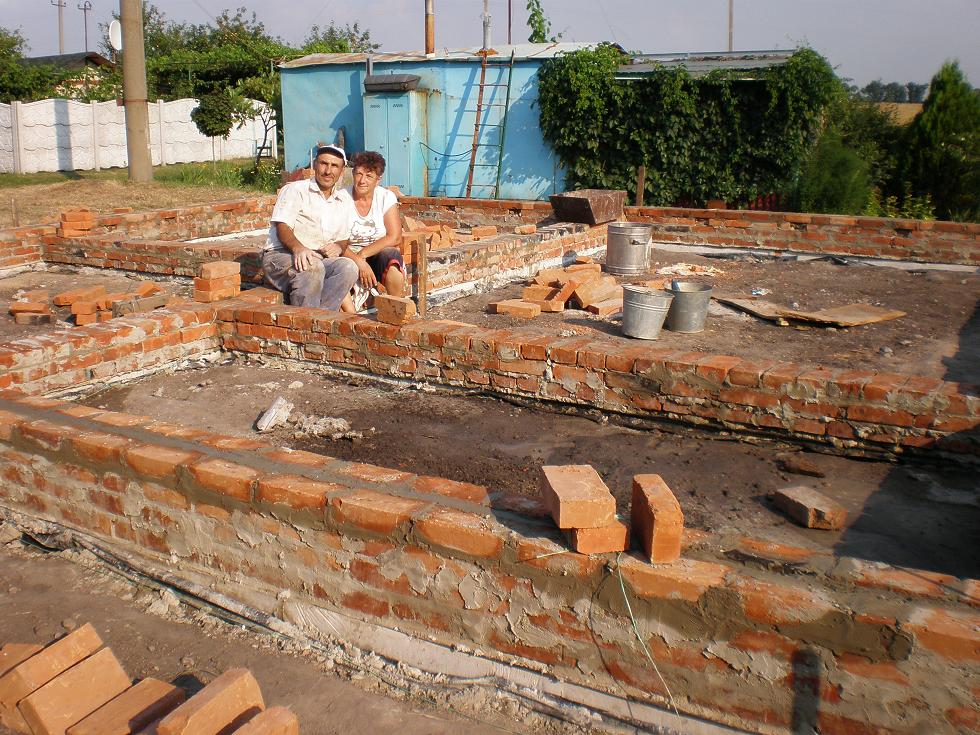

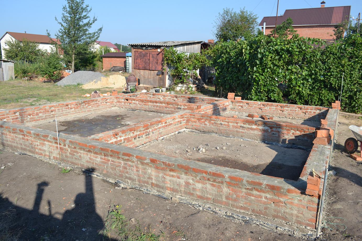

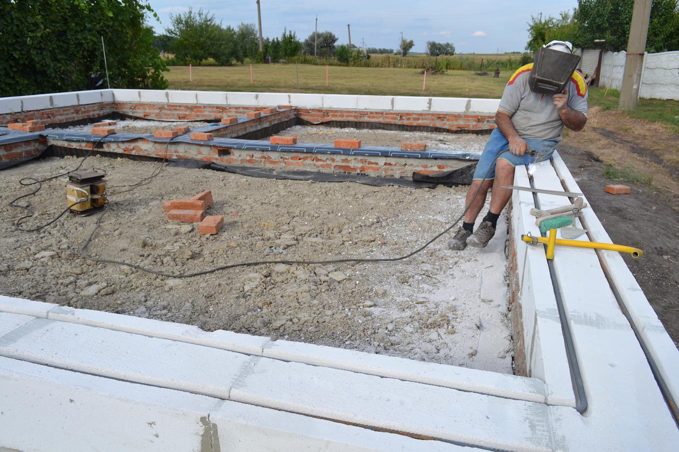

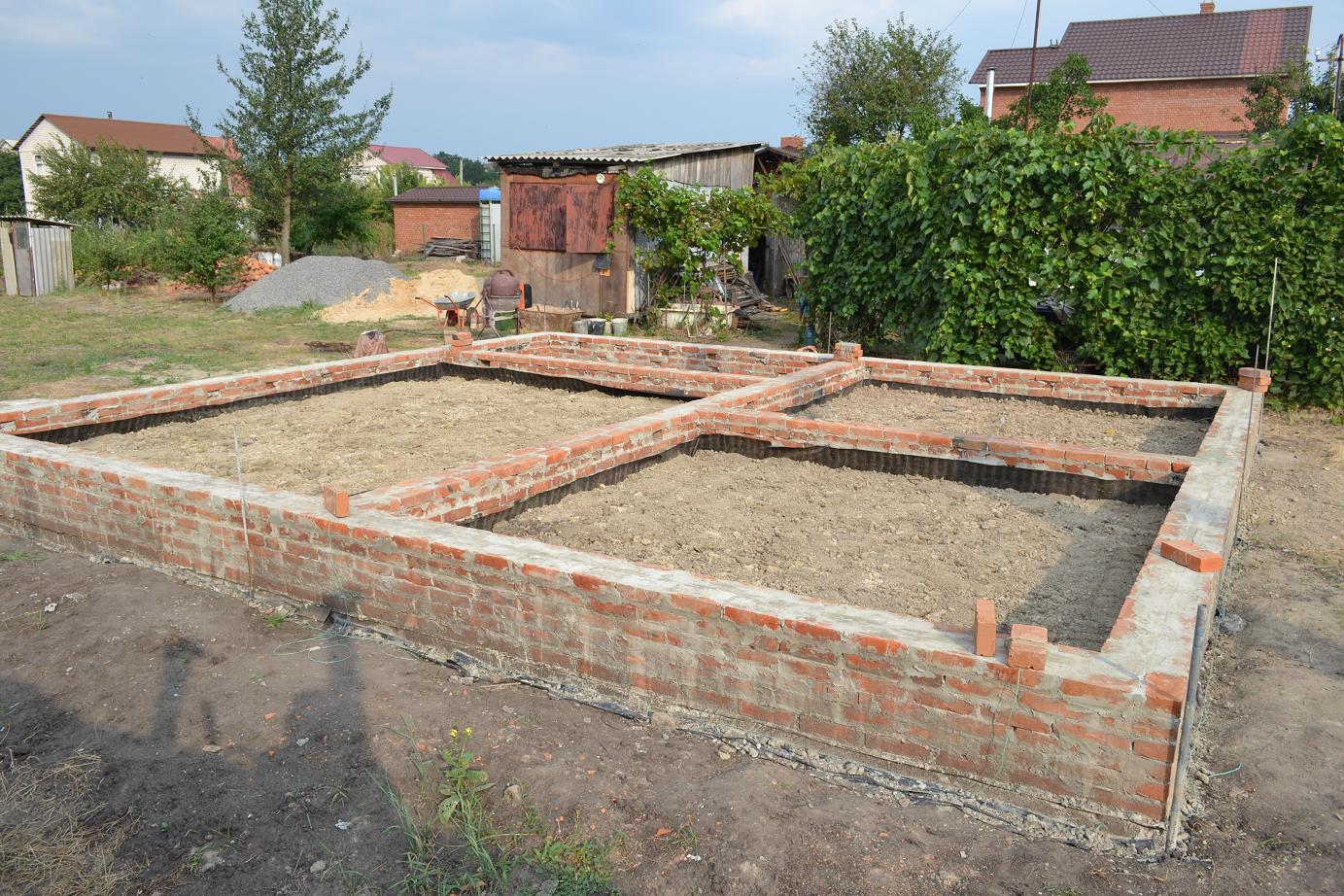

Через неделю после схватывания бетона приступили к кладке цоколя. В один из дней приехари родители, чем существенно мне помогли. Мама на тачке возила нам по десятку кирпичей, а мы с отцом ложили кладку. В общей сложности получилось высотой в шесть кирпичей. Когда ложил ряды вспоминал о том, как я мечтал о этой работе когда копал фундамент. Но как оказалось эта работа не такя уж и "сладкая", а скорее рутинная и монотонная. В итоге я начал мечтать о кладке газобетона.
Да, кстати планировка у меня не замудренная, это маленькая кухня, зал и две спальни. Такой себе "Домик рыбака". К дому будет пристроена веранда. Из своего опыта знаю, что вся "тусовка" проходит на ней. Дом это зимний вариант.

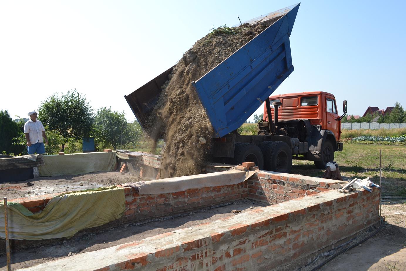

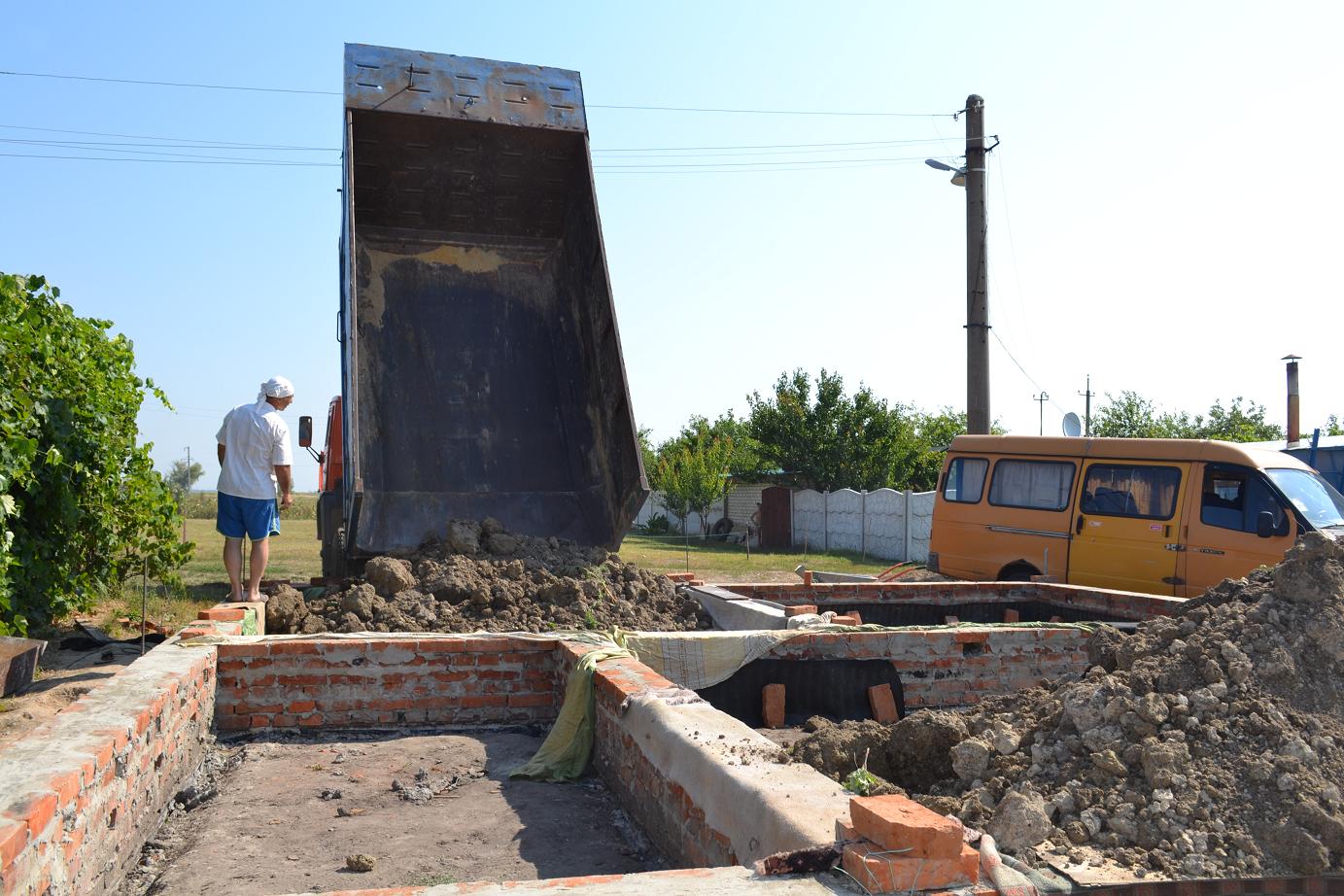

Когда цоколь был закончен, я договорился о завозе грунта, чтобы поднять уровень пола. Привез 9 кубов земли, но подняло это не существенно, всего где-то на 25см.

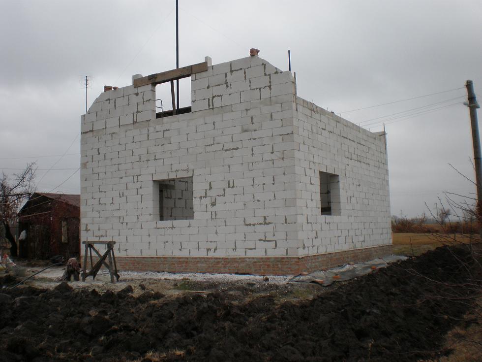

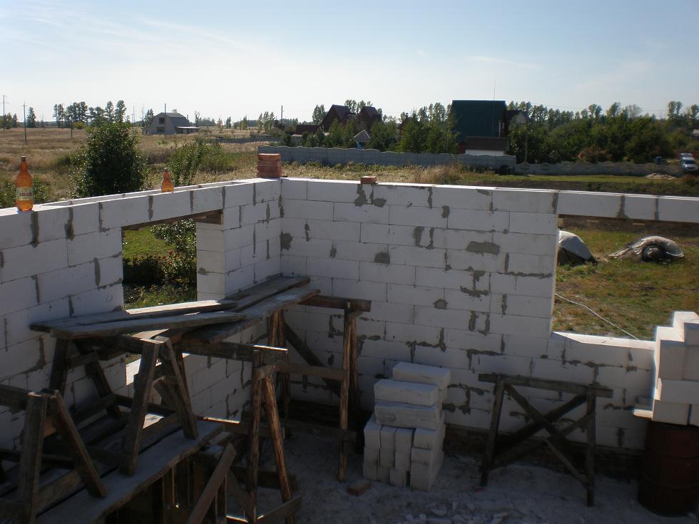

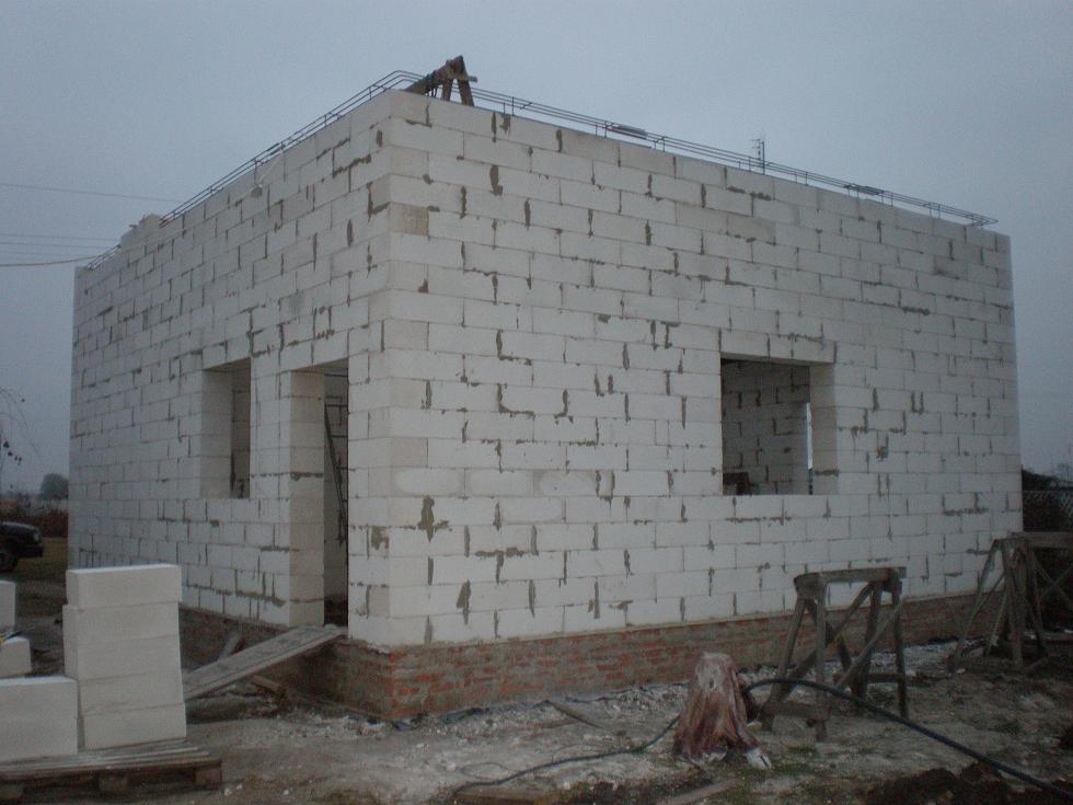

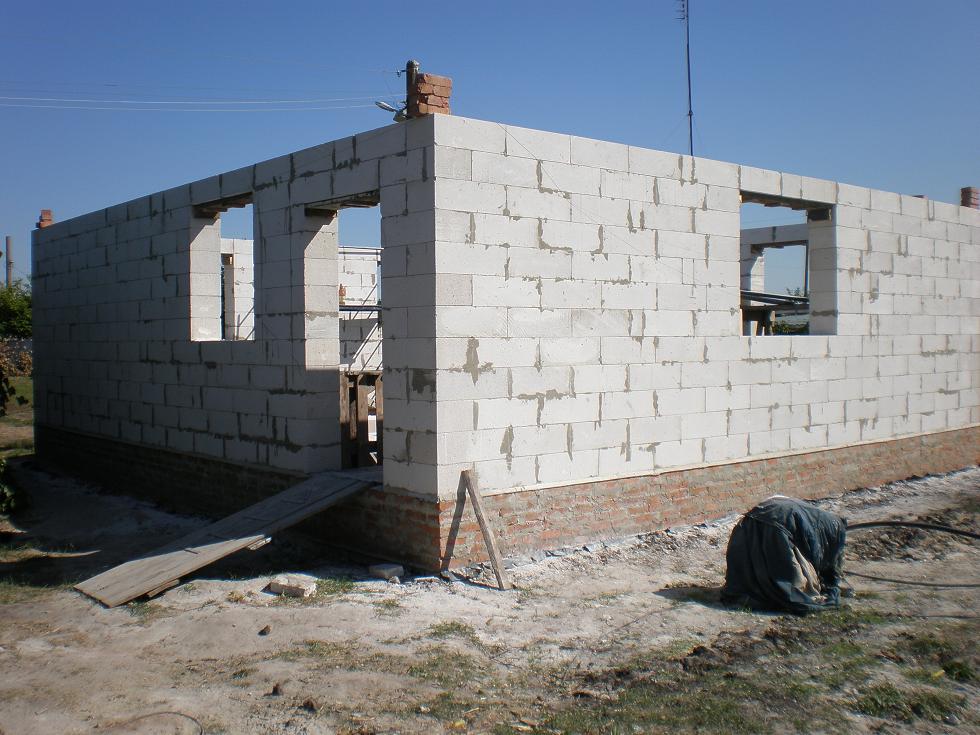

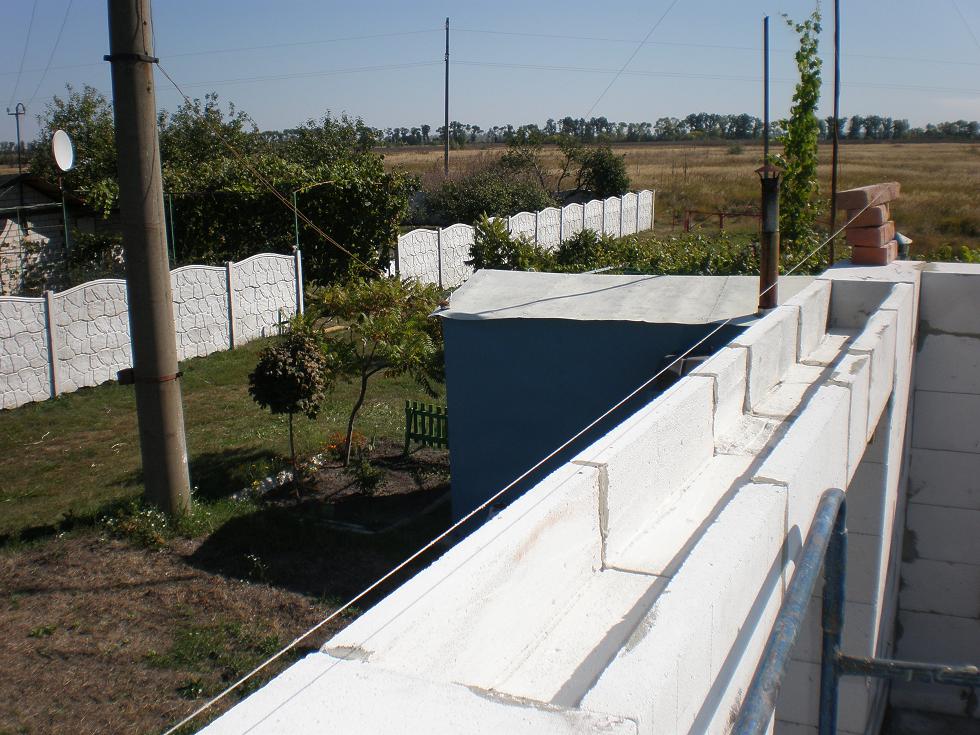

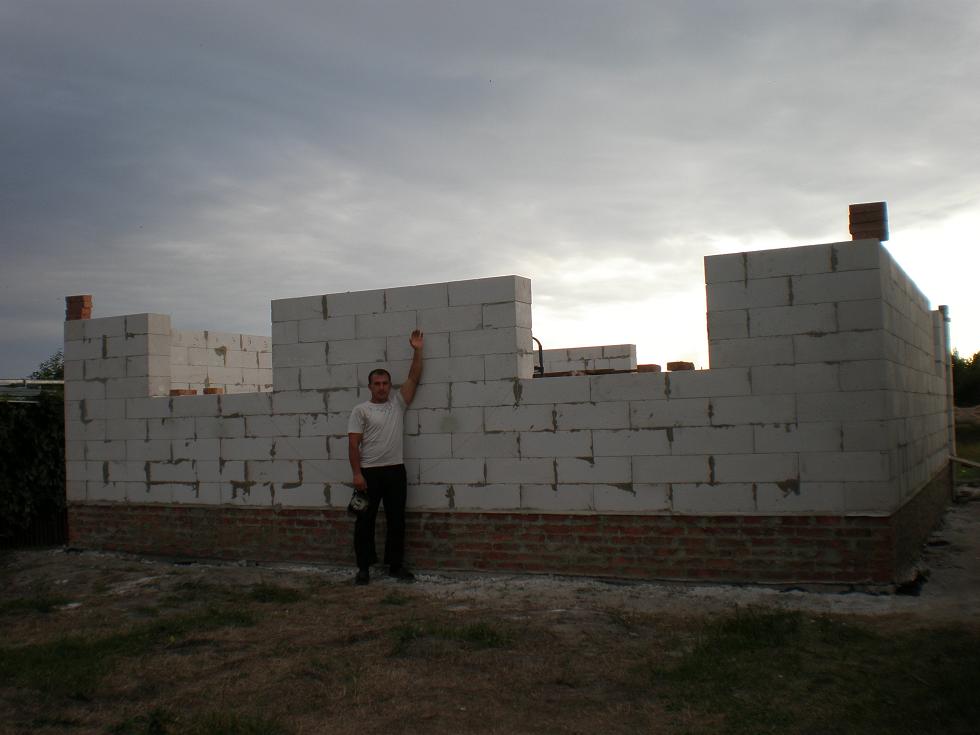

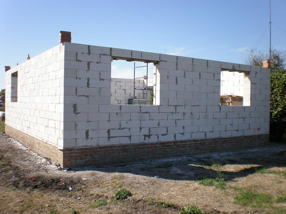

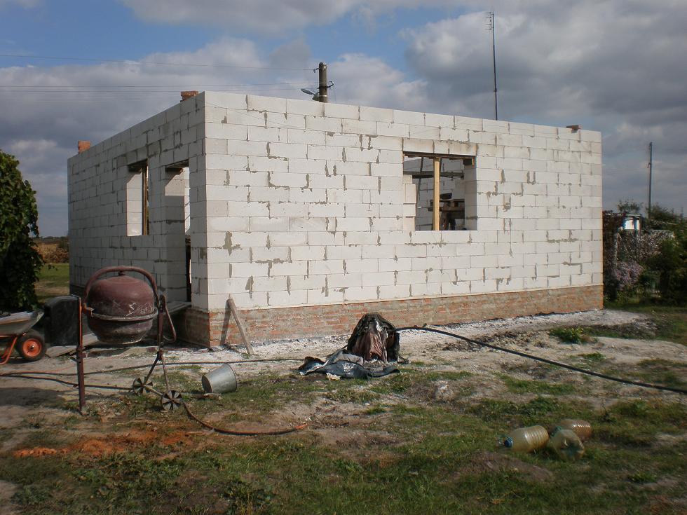

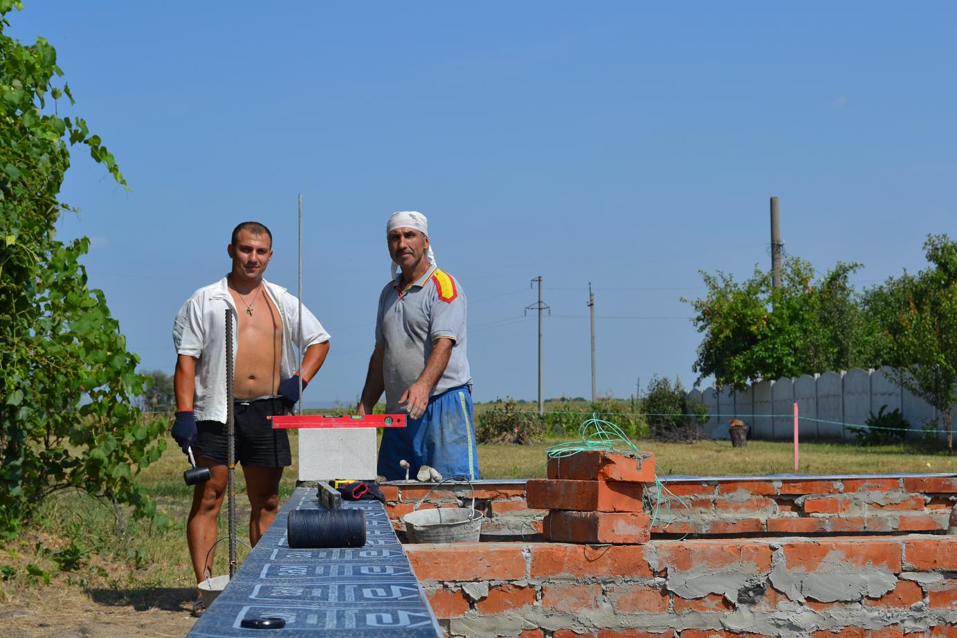

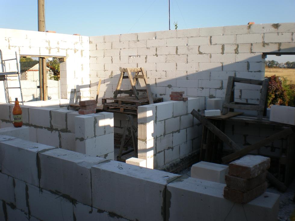

Стройка велась только на выходных и 16 июля был заложен первый камень. Ложил я газобетон на клей, от технологии старался не отступать, армировал каждый 4й ряд 12-ой арматурой. в общем камень за камнем, начали вырисовываться стены.
По мере роста стен, стал вопрос с "лесами и козлами". Одни Леса мне дал сосед, спасибо ему, ну а козлы делал из чего не попадя. Сперва пошли подпольники с железного домика, но затем не хватило двух ножек для "козлика", я взял бензопилу и захерячил грушу-дичку большого размера. Она все равно не вписывалась в мое представлении о ландшафтном дизайне.

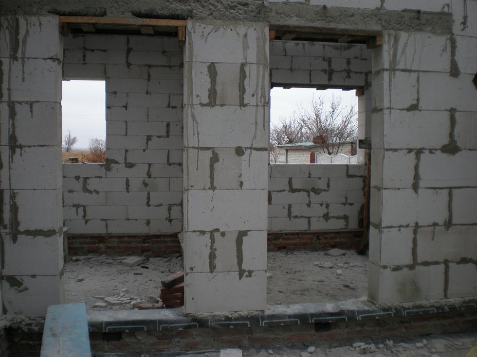

Когда дом подрос до перекрытия оконного проема стал вопрос о У-блоках. Так как стройка у меня бюджетная, то решено было изготовить их самостоятельно. Для этого был размечен блок, бензопилой в блоке где должно быть дно У-блока сделан сквозной пропил, а вертикальные прорези были сделаны ручной пилой "Дружба". Так за пол дня я изготовил около 25 блоков. В них были вложены арматурные каркасы и залиты бетоном. После, дом подрос еще на пару рядов.

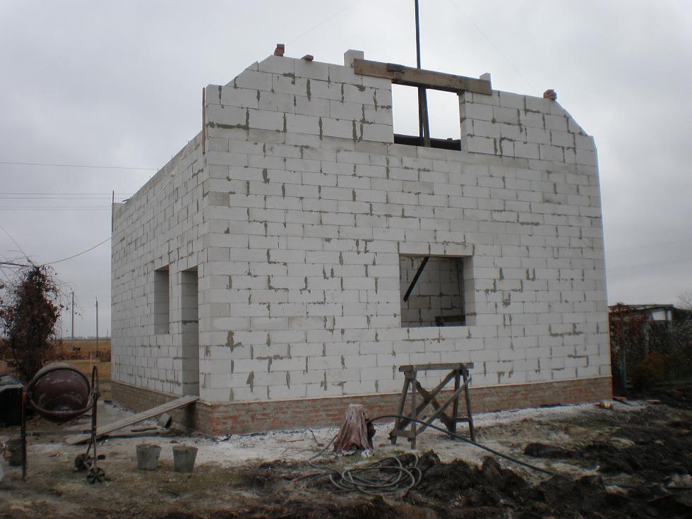

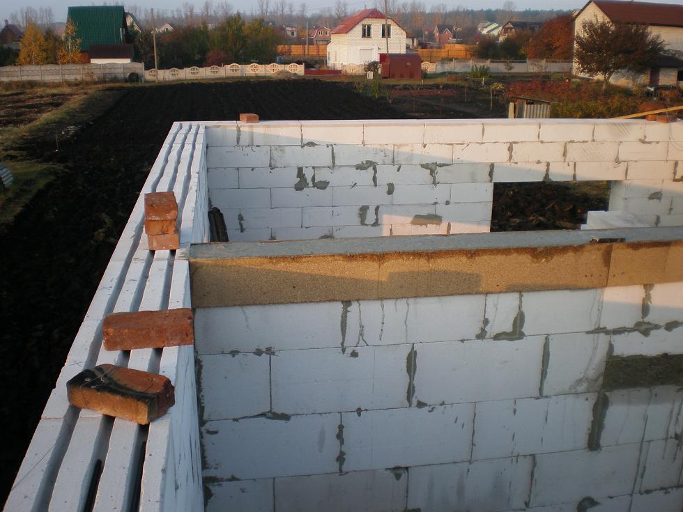

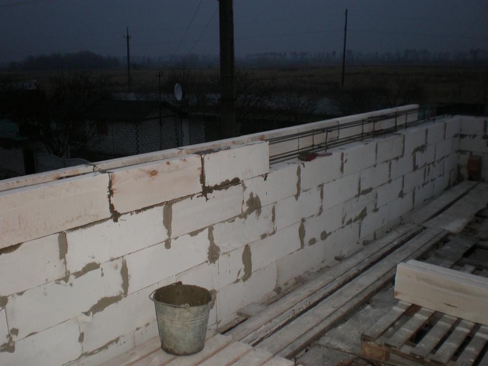

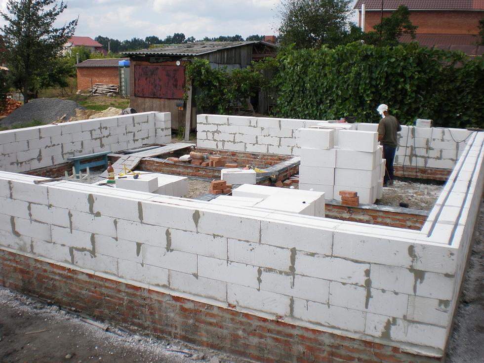

Теперь я мог больше посвятить времени своему творению. Настал черед перегородок. Их я выложил блок на ребро. По верх их залил монолитный армопояс. Световой день становился все меньше и мне все чаще приходилось работать с налобным фонариком.
Армопояс по несущим стенам в местах опирания балок перекрытия целенаправленно не делал. Так как в руководстве по использованию ячеистых бетонов, сказано: Что если точечная нагрузка на газобетон не превышает 80% от расчетной то армопоясом в таких местах можно принебречь. По русски это звучит так: Если к примеру ГБ держит 30кг/см.кв., то 80% это есть 24кг/см. Так вот если точечная нагрузка меньше, чем несущая способность под площадью опоры, то армопояс можно не делать. В моем случае точечная нагрузка не превышает и 50% от допустимой.
Справочник Технических решений, в таком случае рекомендует подкладывать под точку опоры стальную полосу 6х60.
Я пошел другим путем, пробил три глубокие штрабы. заармиравал 12 арматурой и залил раствором. Штрабы можно видеть на предыдущем фото.

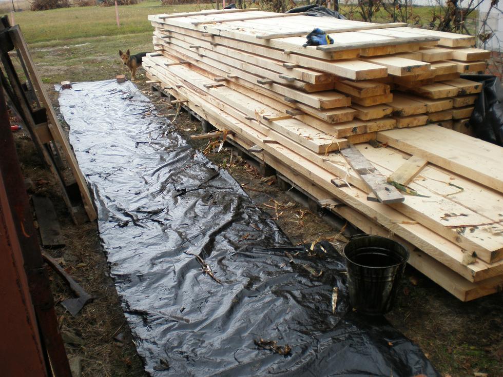

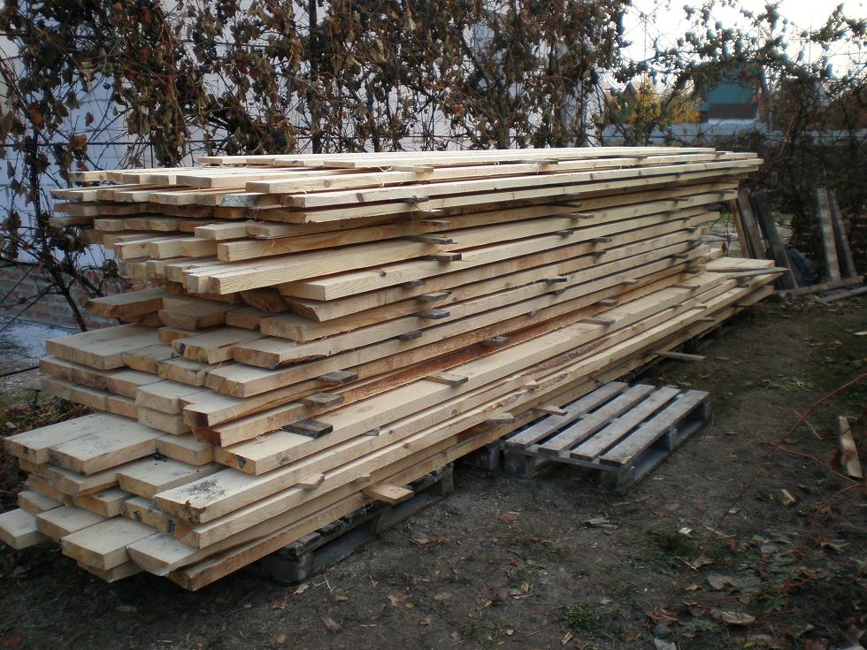

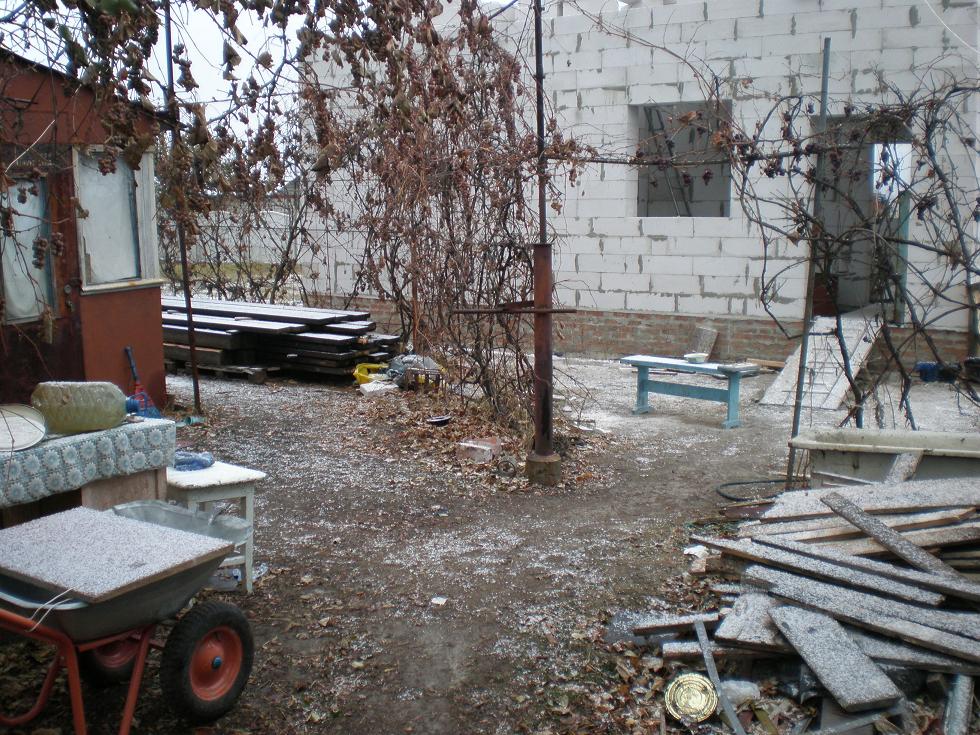

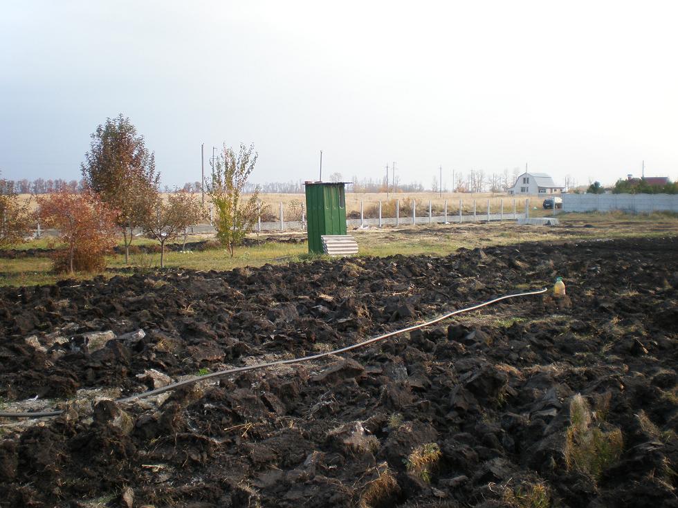

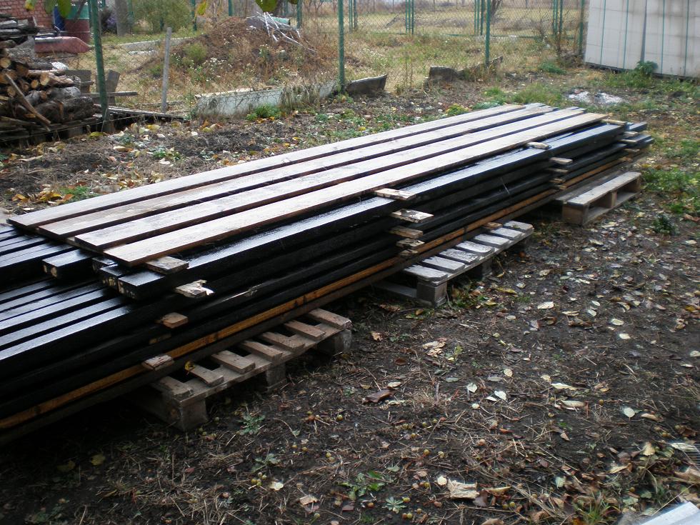

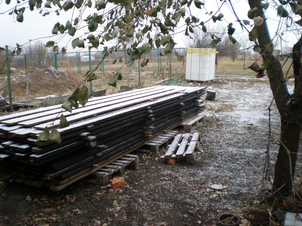

Время не умолимо шло в перед. Местный тракторец вскопал мою фазенду, ну а на местной лесопилке заказал дерево. Дерево приехало в срок, качеством я доволен. Хотел обработать его хваленым "Сенежом", но глядя на его цену, я тихо выпал в осадок. Если вскрыть его в два слоя как рекомендует производитель, надо затратить две бочки по 70л на 1 куб дерева. Одна бочка стоит 1160 грн. То есть при закупочной цене дерева 2000 грн\куб, пропитка стоит 2320.
На хрен мне такая пропитка, подумал я и пошел дедовским способом, вскрыл все кипящей отработкой.

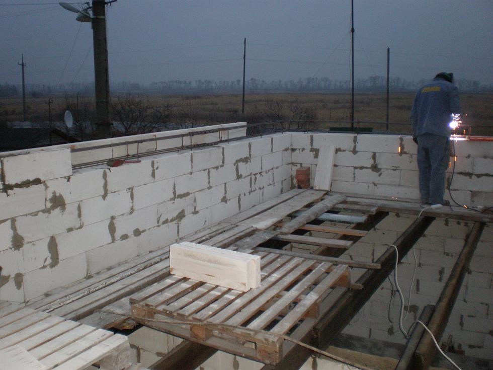

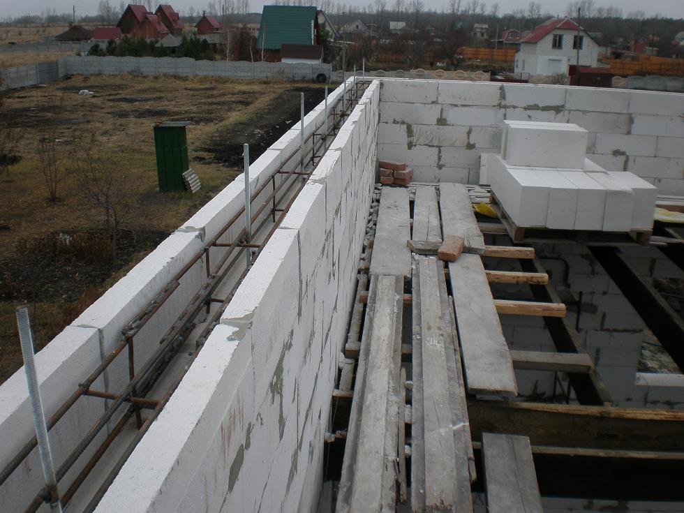

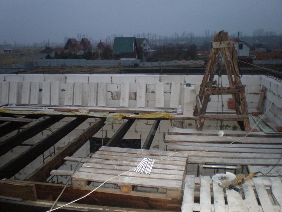

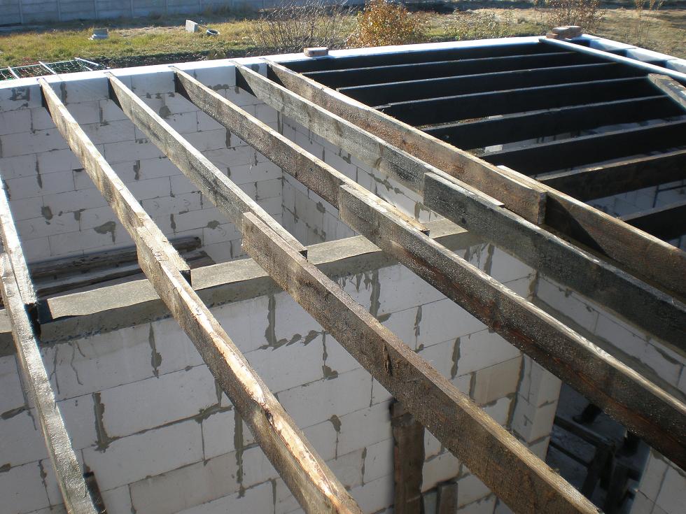

Вычухавчись от болячек, я вернулся на дачу, выгнал еще ряд с пропилами под балки перекрытия. Затем ко мне приехали родители и мы с папиком благополучно возгрузили их на свои места. Также подняли пару палет с ГБ наверх, после чего опять начал выкладывать остальные ряды.
Чем выше я поднимался тем сложнее все становилось. Часто при возвращении домой у меня от упадка сил падала температура ниже 36 градусов. в такие моменты я чувствовал себя хуже чем при высокой температуре. Но денек отлежавшийся, ехал снова на дачу и наченал все с начала.
В одно утро я вышел со своего домика на улицу и обалдел. Выпал первый снег. Первый снег обычно у нормальных людей вызывает самые положительные эмоции, глядя на кружащиеся снежинки мы мимолетно возвращаемся в свое детство. Так должно было произойти и со мной, но я в поймал себя на мысли, что сказал, -этого мне еще не хватало! Вскоре он растаял и все стало на свои места.

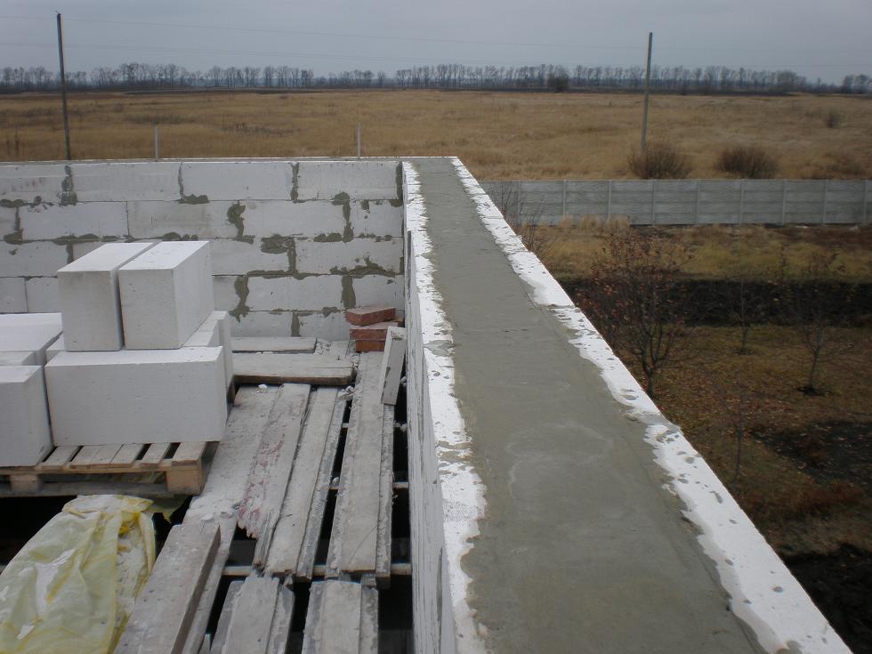

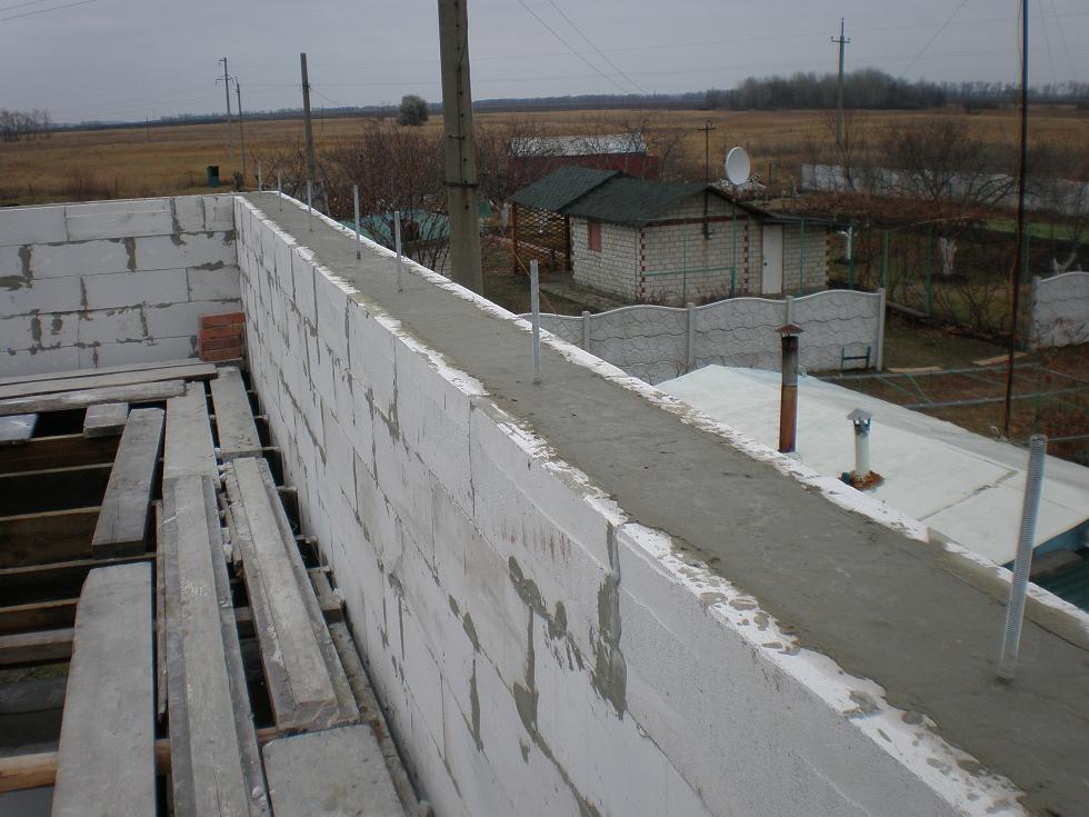

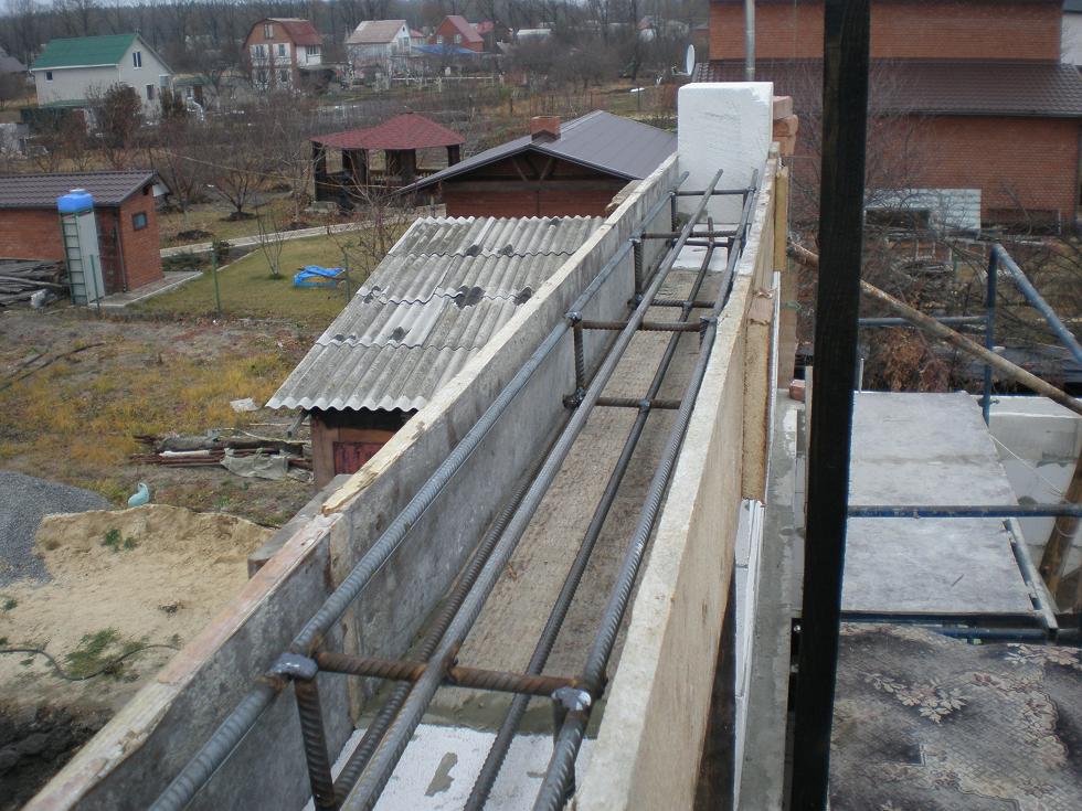

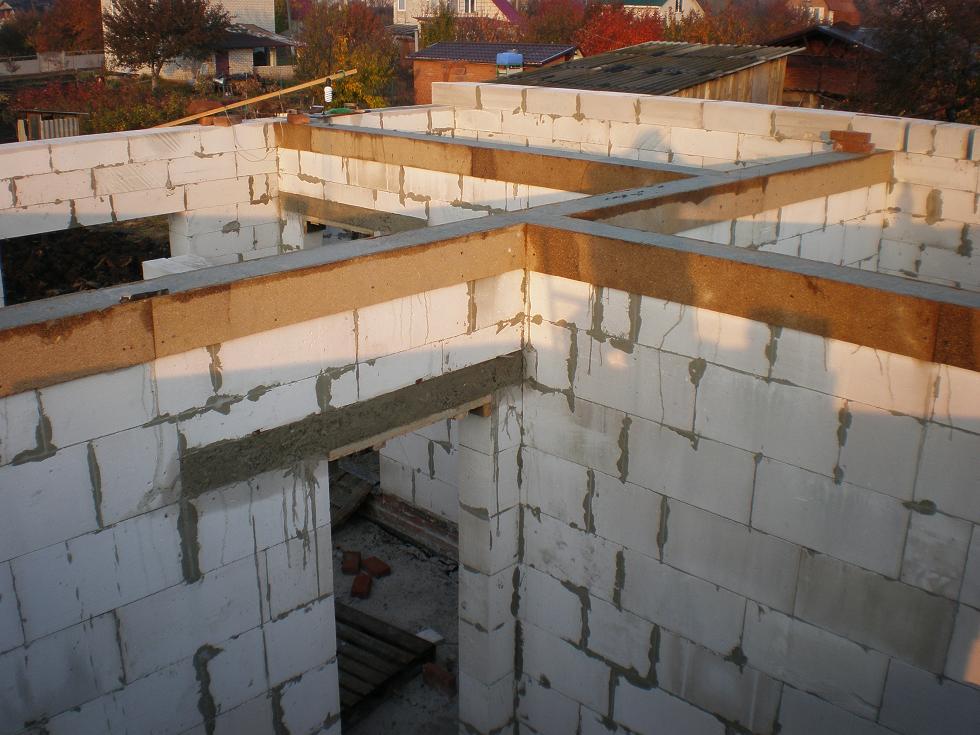

После перекрытия я выложил еще 4 ряда и последний пятый был уже армопояс. Опять таки У-блоки я не покупал, а распилил блок на 5 частей по 5 см. затем уложив арматурный каркас приклеил их по бокам. через два дня мы с родителями залили армопояс. я подавал бетон на верх, папик носил и высыпал его в "лоток", мама разравнивала его мастерком. В итоге к 15.00 мы его победили!

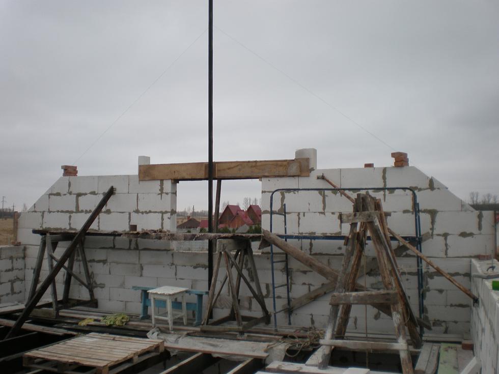

Теперь началась игра на перегонки со временем, мне надо срочно доделать фронтоны и подвести все под крышу. Так как закончился ГБ, то много возвести не удалось, но я надеюсь все будет хорошо!!!

давайте вернемся в чем вам нужна помощь? Если просчитать количество пиломатериалов на крышу,то у вас их более чем достаточно... Надо будет купить только много саморезов,гвоздей и пластин для фиксации и соединения стропил!
Очень спорное решение. Может пиломатериалы свои Вы надёжно защитили, но экологичности своему дому явно не добавили. Некоторые дедовские методы лучше оставить на развалах истории.
Вообще-то по технологии армируют 8-ой арматурой. Но хуже конечно не будет.
Тоже спорное решение. В техкартах производителей ГБ над ненесущими перегородками армопояса не рекомендуются.
Может так выглядит только на фото, но нижние прутки Вашего армокаркаса не приподняты над ГБ и соответственно после бетонирования не оказались со всех сторон в бетоне.
Я вовсе не искал целенаправленно ошибки, а лишь обратил внимание на то что сразу бросается в глаза. Поэтому рекомендую перед монтажём кровли почитать о предмете побольше и выкладывать фото без значительной задержки. Тогда и советы от опытных форумчан не будут запоздалыми.

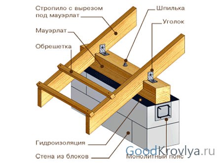

Вот я переживал по поводу пиломатериала, хватит ли его? Но вы меня успокоили. Спасибо! Еще один вопрос: Уголок к мауэрлату можно прикрепить большим саморезом с головкой под гаечный ключ или надо еще и проволкой стягивать стропило и мауэрлат?
Я бы закрепил бы стропилу с двух сторон уголком и сверху к малоурлату стянул бы шпилькой... А дерево вы правильно обработали! хуже не будет! И окружающая среда и наша экология больше вреда вам принесут чем обработанное дерево дедовским способом! Но я себе обработал специальной смесью сенеж огне-био защита хорошая вещь я доволен...;)
Брус сечением 50х200 и по моему он стоит через 60 см... Почему маловато?
Перекрытия рассчитывали? не маловато сечение для пола мансарды?
Да, расчитывал в какой-то программе. Было даже запас по прогибу.
Совершенно верно. Там даче чуть меньше чем 60см.
В каком смысле шпилькой, трохи не могу понять. Я хочу прикрепить стропила как на картинке, как Вы считаете, нормально будет?
