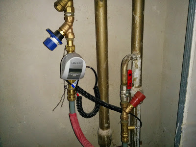

Значится есть биметаллические радиаторы, к ним регуляторы (обычная механика, без термостатов), разводка горизонтальная. Несколько фото для очевидности (Радиаторный краник на подачу, коллекторы, теплощиток).
Проблема - закручиваю полностью краны подачи на всех радиаторах (6 оборотов плюс-минус), приоткрываю на 1 оборот. Жду минут 15 - смотрю на теплосчетчик. Потребление теплоэнергии практически не меняется (ну может на 8%). Пробовал прикручивать краны на коллекторах, - и только подачу, и совместно с обраткой - та же картина.
Чё за фигня? Может я краны какие-то не такие купил?
