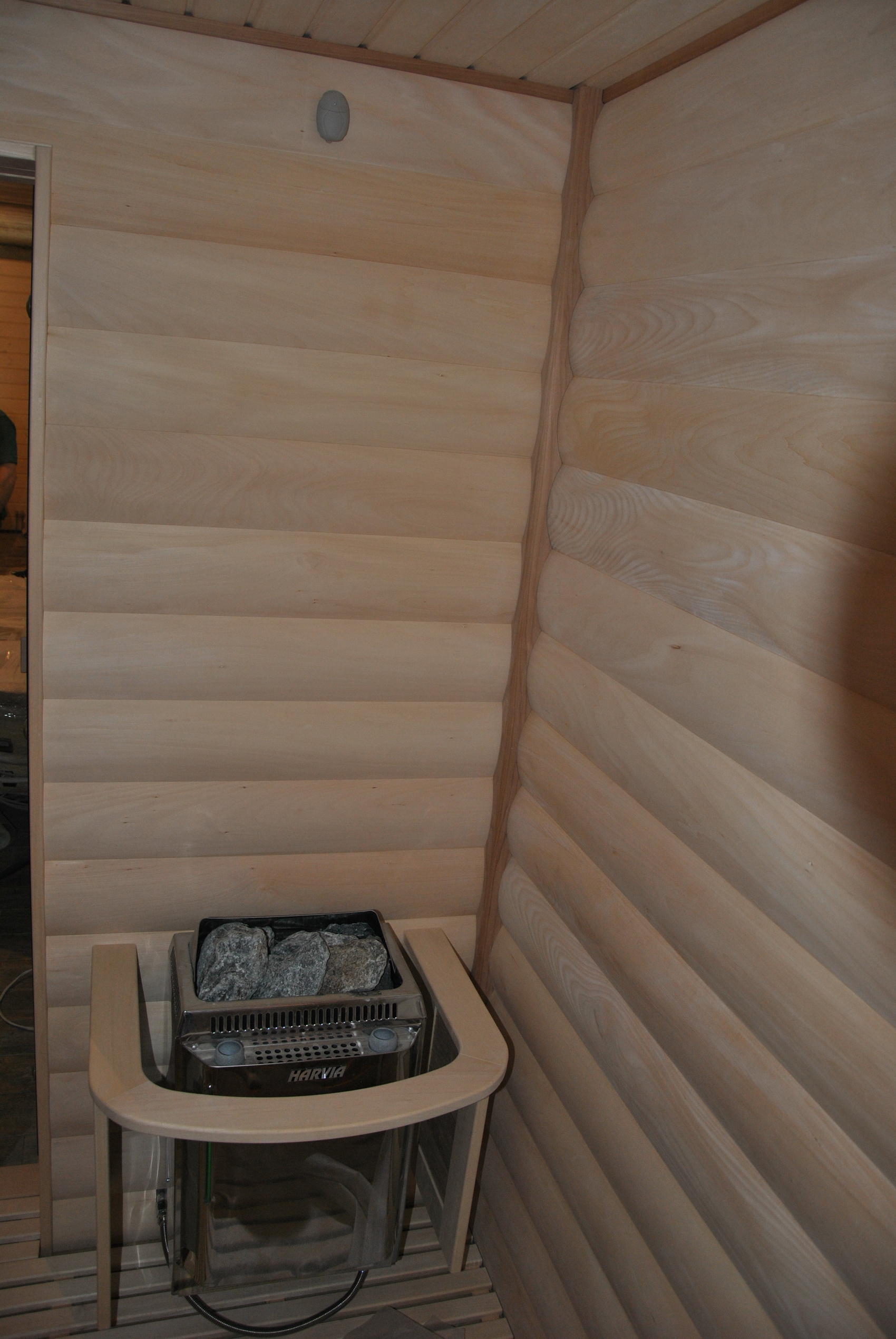

Nezh Опубліковано: 29 листопада 2014 Поділитись Опубліковано: 29 листопада 2014 Подскажите знающие люди. Печь Harvia Club на 11 киловатт, два вопроса по установке датчика температуры: 1. От внешнего блока его вести в металлорукаве или не обязательно? 2. Провод от датчика выходит снизу, как красиво его закрепить на стене, может проводом вверх, чтобы сам провод не было видно? Посилання на коментар Поділитися на інших сайтах More sharing options...
Руслан 1 Опубліковано: 30 листопада 2014 Поділитись Опубліковано: 30 листопада 2014 1. От внешнего блока его вести в металлорукаве или не обязательно?Не обязательно. 2. Провод от датчика выходит снизу, как красиво его закрепить на стене, может проводом вверх, чтобы сам провод не было видно?А как на фото красиво? Посилання на коментар Поділитися на інших сайтах More sharing options...

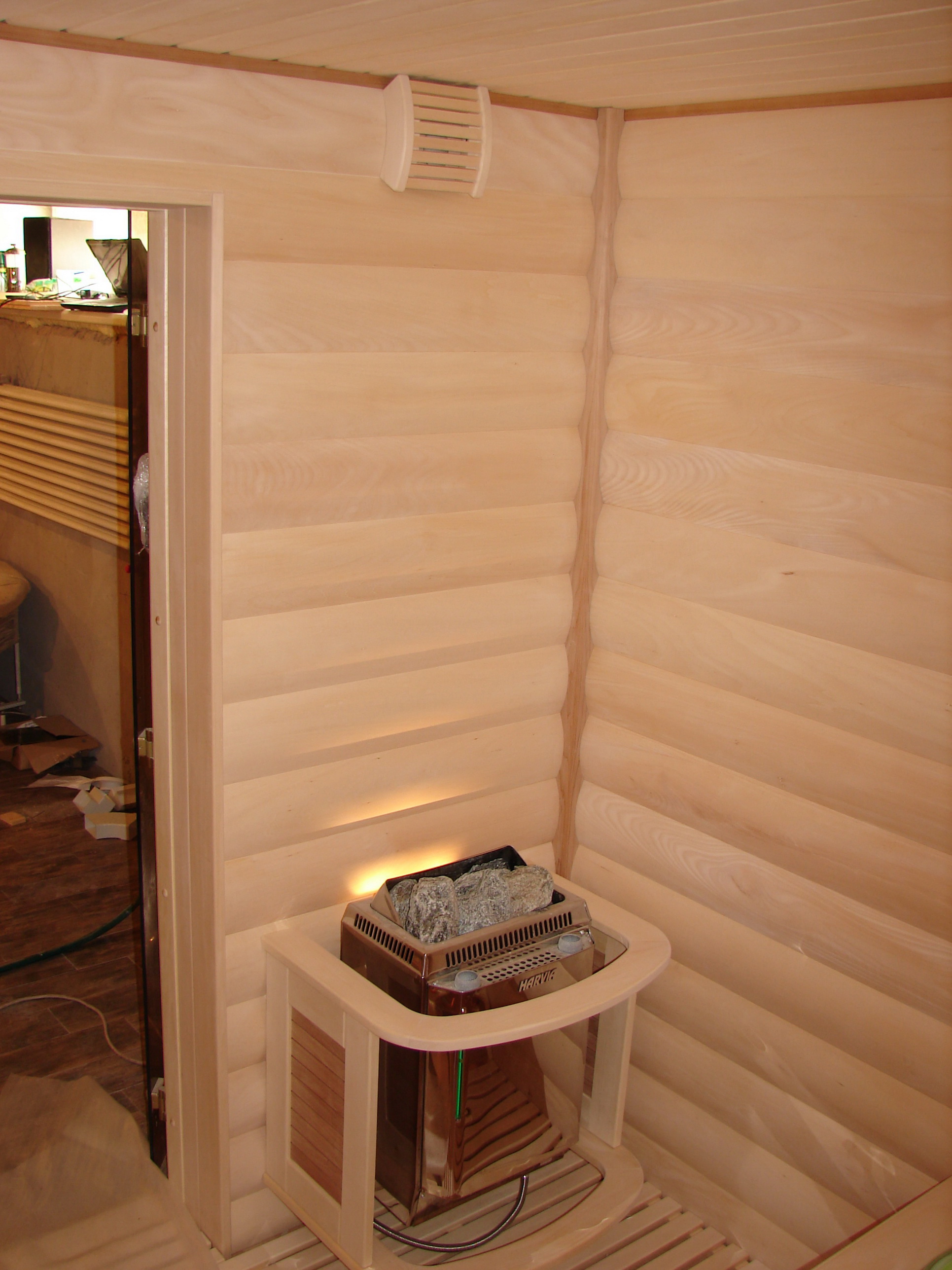

Nezh Опубліковано: 30 листопада 2014 Автор Поділитись Опубліковано: 30 листопада 2014 Конечно красиво! Судя по первой фотке, датчик уже проведен к наружному блоку, а как вы потом его через рейку продеваете, если свободный конец уже выведен наружу? Научите!!! И еще, не будет ли эта декоративная решетка мешать датчику правильно определять температуру? Посилання на коментар Поділитися на інших сайтах More sharing options...
Руслан 1 Опубліковано: 30 листопада 2014 Поділитись Опубліковано: 30 листопада 2014 Судя по первой фотке, датчик уже проведен к наружному блоку, а как вы потом его через рейку продеваете, если свободный конец уже выведен наружу? Научите!!!Отсоединяете кабель от датчика, главное запишите куда какой провод. И еще, не будет ли эта декоративная решетка мешать датчику правильно определять температуру?Не будет. Посилання на коментар Поділитися на інших сайтах More sharing options...

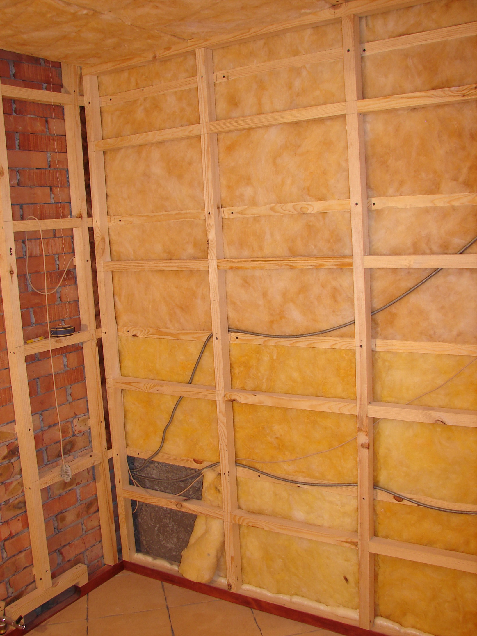

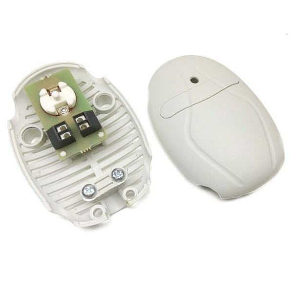

Nezh Опубліковано: 30 листопада 2014 Автор Поділитись Опубліковано: 30 листопада 2014 Посмотрел свой, немного другой конструктив внутри, кабель наглухо запаян и контакты залиты каким-то коричневым составом. Как у Вас не получится. Посилання на коментар Поділитися на інших сайтах More sharing options...
Руслан 1 Опубліковано: 30 листопада 2014 Поділитись Опубліковано: 30 листопада 2014 Посмотрел свой, немного другой конструктив внутри, кабель наглухо запаян и контакты залиты каким-то коричневым составом.Распредилите датчик между двух вагонок, или утепляете стену на которой будет датчик зашиваете фольгой вагонкой до места установки, монтируете датчик и продолжаете утеплять зашивать фольгой вагонкой. Посилання на коментар Поділитися на інших сайтах More sharing options...
