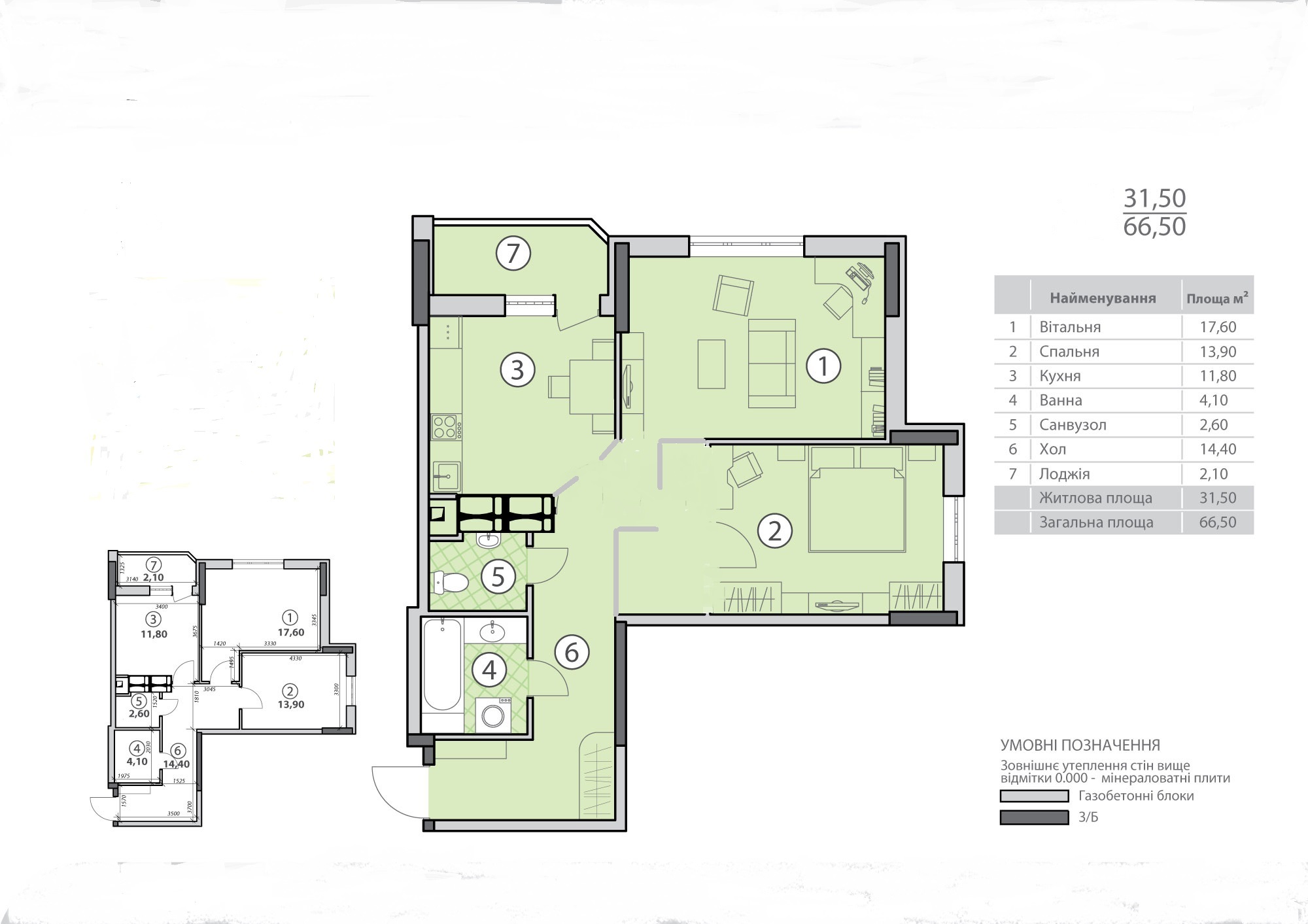

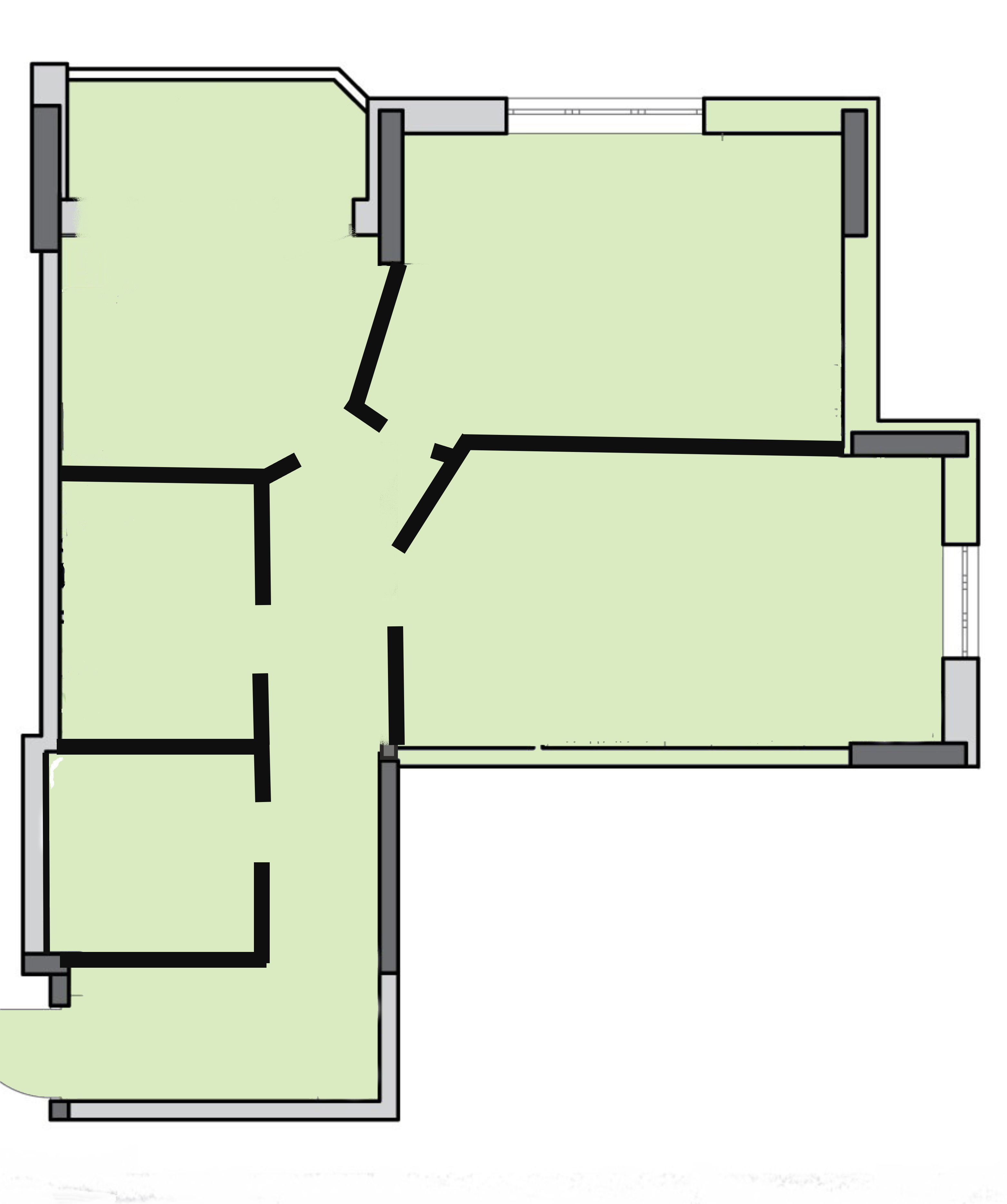

Добрый день,

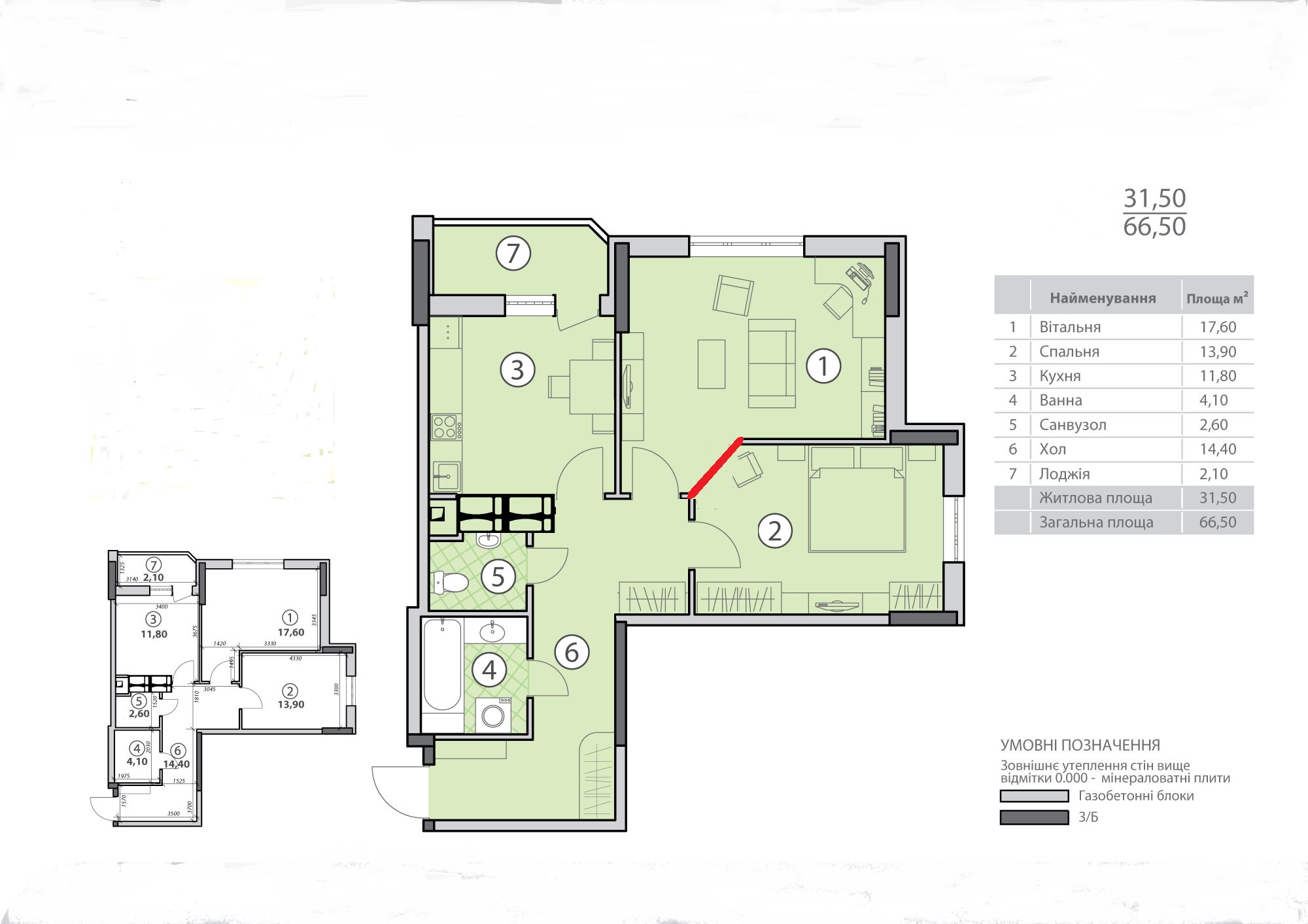

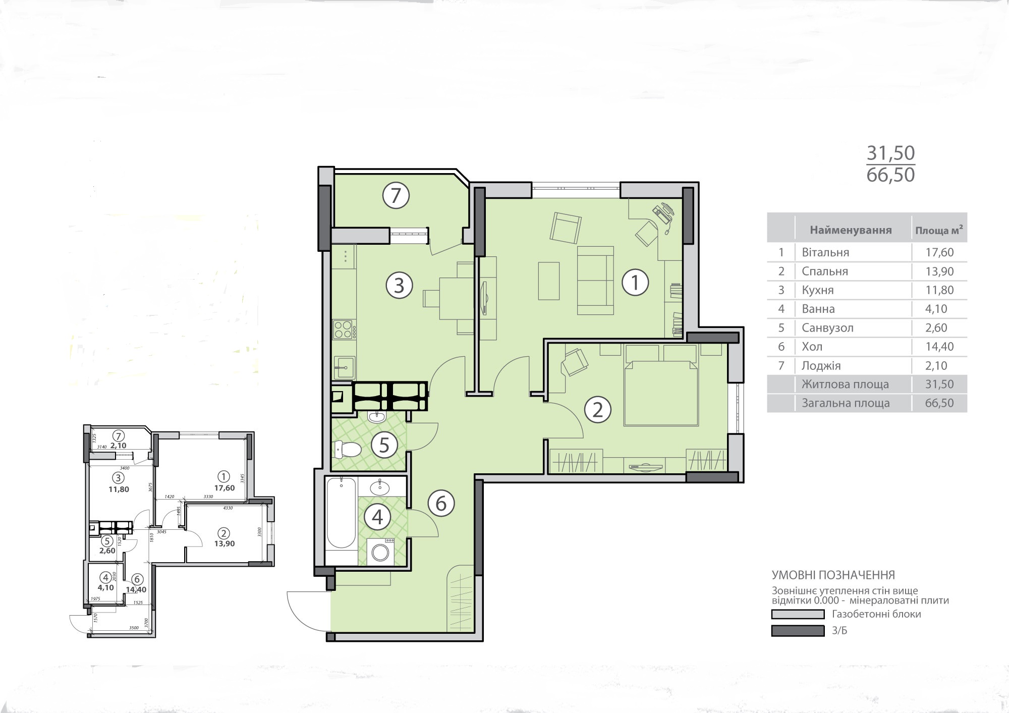

Уважаемые дизайнера и архитекторы, подскажите пожалуйста по перепланировке квартиры. Хочется как то уменьшить холл и более рационально использовать м2 в жилую площадь.
План квартиры :

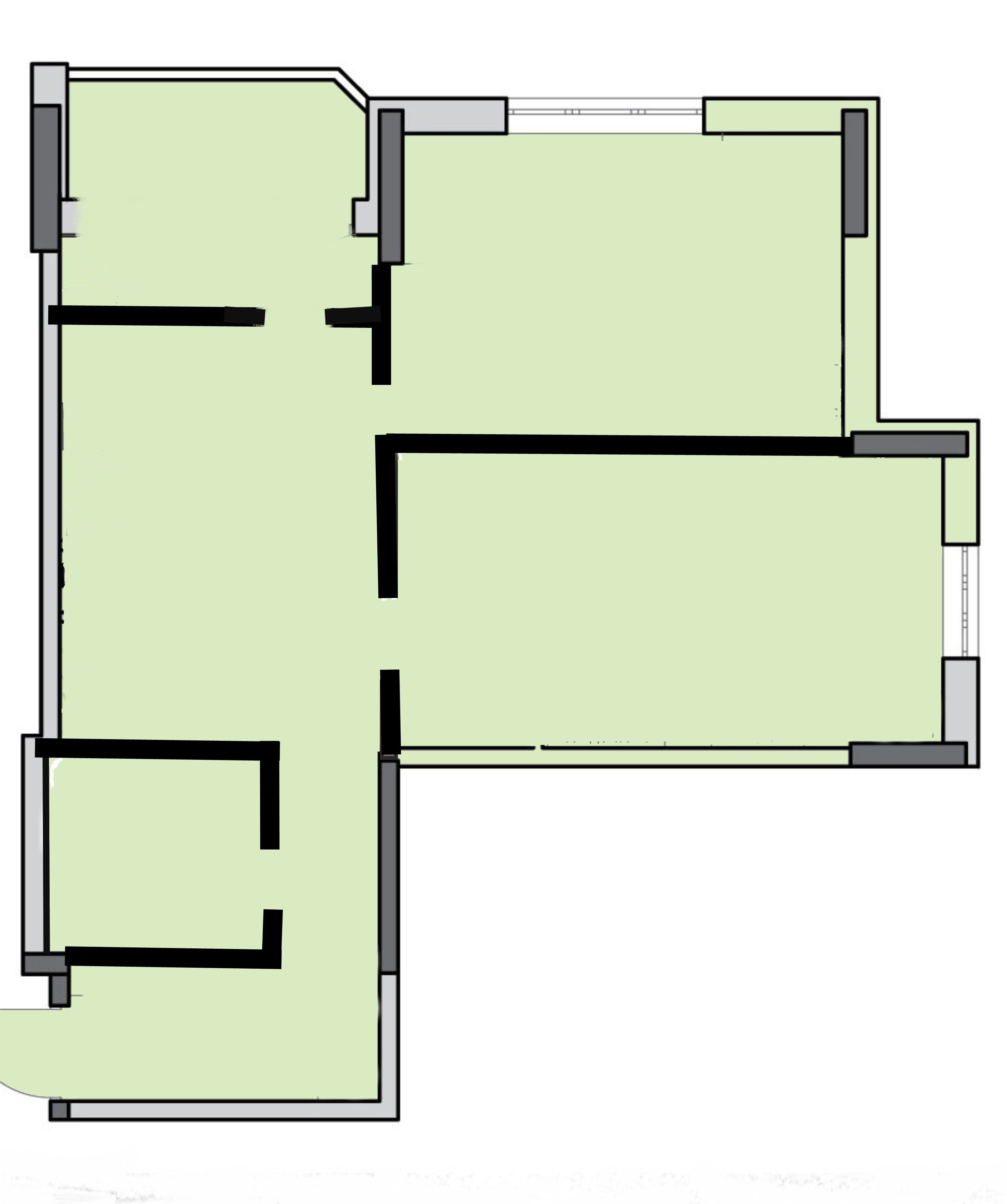

Хочется типа что то такого:
Заранее всем спасибо
Продайте эту квартиру и спроектируйте себе дом стой планировкой которая вас устроит. А с этой вы ничего лучшего не сделаете, только потеряете площадь.
Можно только "сгладить" угол в помещении 1, что даст больше обзора при входе в него и избавит от ощущения очередного коридора, но это несколько уменьшит помещение 2.
В этом варианте холл превращается в тесный коридор с "бутылочным горлышком" как раз в том месте где нужна просторная проходная зона между 3-4 дверьми.

Тогда совет не трогать существующую планировку для вас еще более актуален.
Попробуйте прописать все функции которые вам нужны в квартире, чем подробней тем лучше. А потом просто разместите их на плане как-будто там нету перегородок. Так у вас получится рациональное использование пространства под ваши потребности.
А вот менять холл на узкий коридор обычно не такая уж хорошая идея.
Одна из проблем в квартирах, это отсутствие места для хранения габаридных вещей типа великов или детских колясок. Когда будете продумывать свою планировку не забывайте о вещах, которые вам понадобится хранить у вас в квартире.

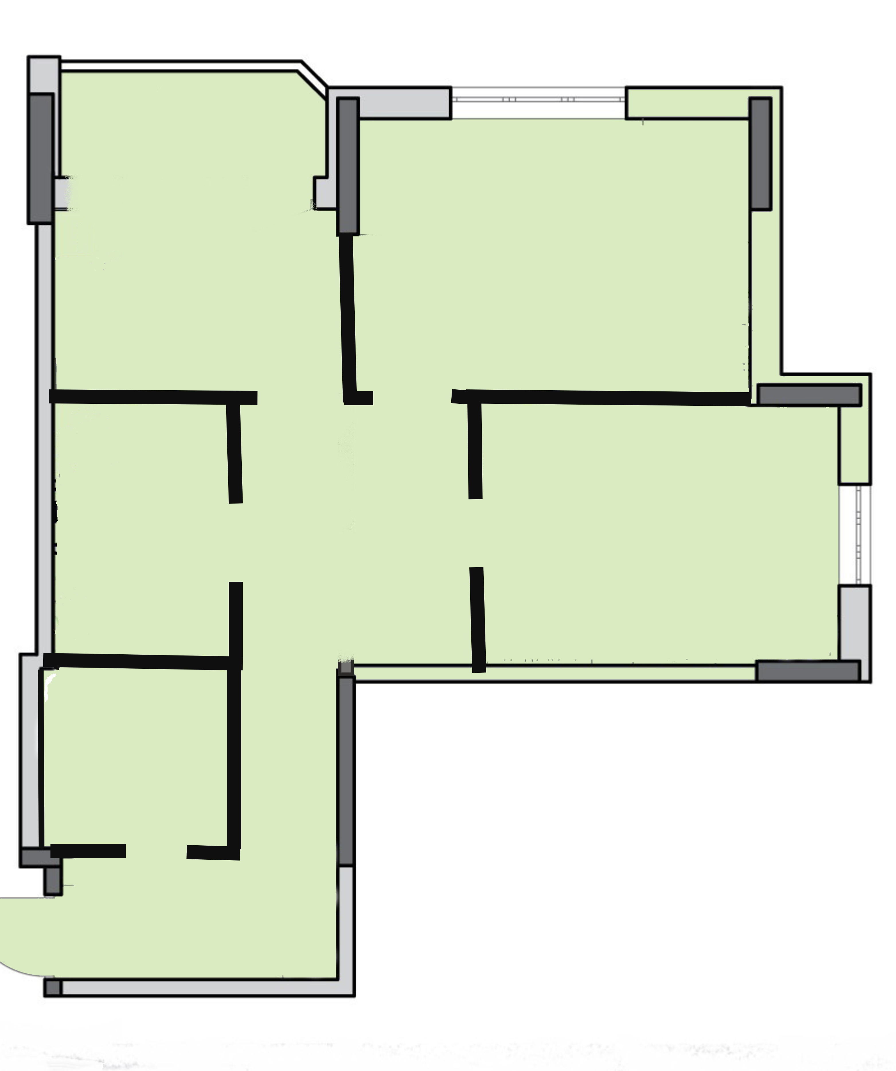

Може бути, якщо поміняти призначення кімнат: з №1 зробити ізольовану спальню, а з №2 - відкриту вітальню без стіни и дверей. Двері в кухню теж можна не робити, вийде таке собі напівстудіо. Простору стане більше. Але одразу виникне проблема туалетних дверей.

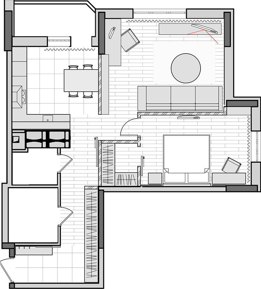

Добрый вечер. Я бы сделала вот так :)

Попробуйте сделать квартиру студию со спальней. Этот вариант подойдет конечно только , если в квартире живет семья из двух человек.
Для более детальной проработки нужно делать чертеж с размерами помещения. Если заинтересовал вариант, обращайтесь, помогу.
Думал над таким вариантом, как Вы предложили. Но проблема в том, что одна комната ребенка(8 лет) будет, поэтому студия не рассматривается. Если сделать вход через кухню в комнату, то тогда получается, что негде будет кухонный стол поставить.

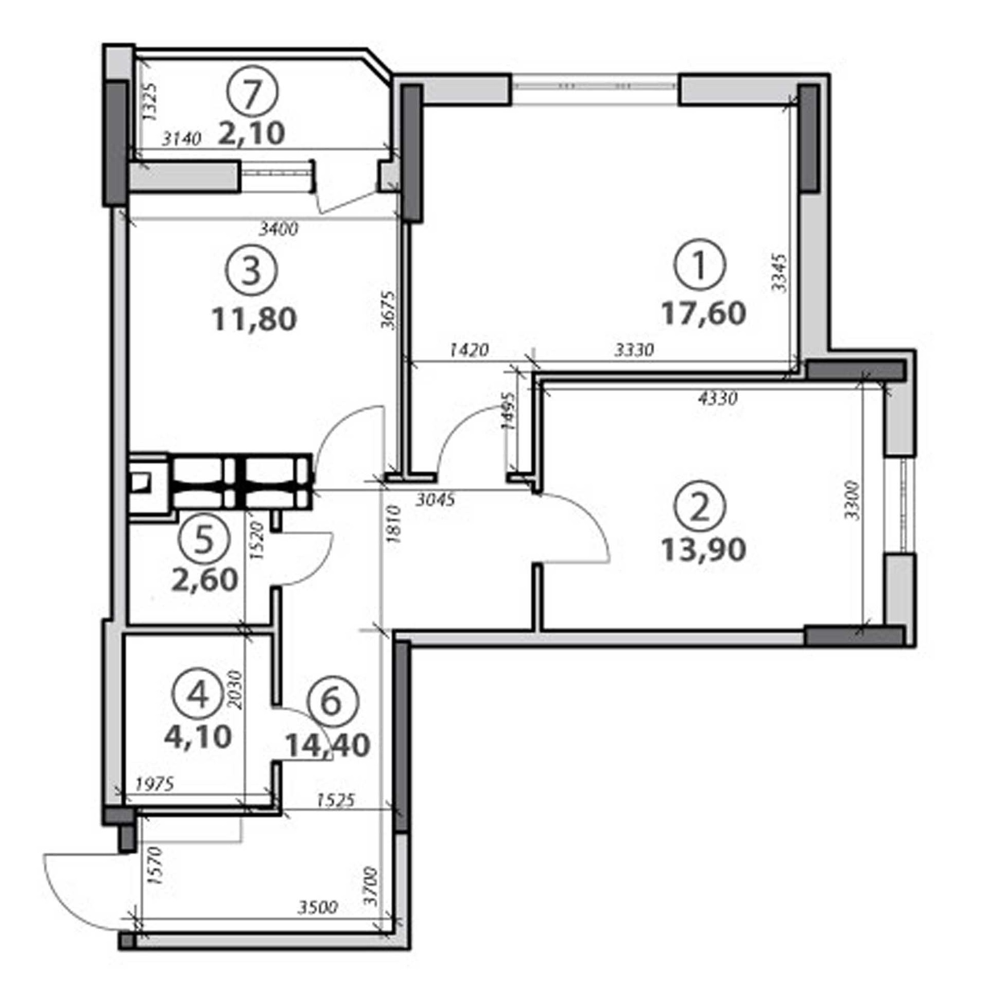

вот размеры помещения

Еще раз: Ваша планировка может меняться незначительно. И тогда она сможет быть рациональной. Я б еще понимал когда двушка была бы квадратов эдак от 80. Но у вас всего 66м2 14 из которых коридор и перекраивать кардинально планировку с 30м2 жилой площади право не стоит.
Холл в данной планировке это нормальный переход от узкого пространства коридора в три комнаты (кухня, гостиная, спальня). Это также пространство которое соединяет пять помещений. А пять помещений - это пять дверей и все их надо как-то и куда-то открывать. Конечно же если вы сторонник лофта, то так и скажите - мол сносим все перегородки к едрене фене и строим коммунизм в отдельной квартире. Но! Если вы хотите изолированные жилые помещения и кухню, а также не хотите получить длинный и узкий коридор, то не меняйте данную планировку. Иначе у вас не будет нормальной связи между помещениями вашей квартиры.
Холл да большой - 14 м2 это много, но если посмотреть внимательно, то основную площадь там занимает коридор (около 8м2 и это константа, которую не изменить из-за санузлов), и только 6м2 - это холл с 4 дверьми, которые куда-то надо открывать. Куда еще урезать 6м2? Уменьшить холл не получиться никак. Это математика: 4 двери = 4м2 зоны перед дверьми для проходной зоны. Итак вы выиграете 2м2. Это место как раз для хозяйственного шкапа (пылесос, лыжы, скелет любовника и прочее).

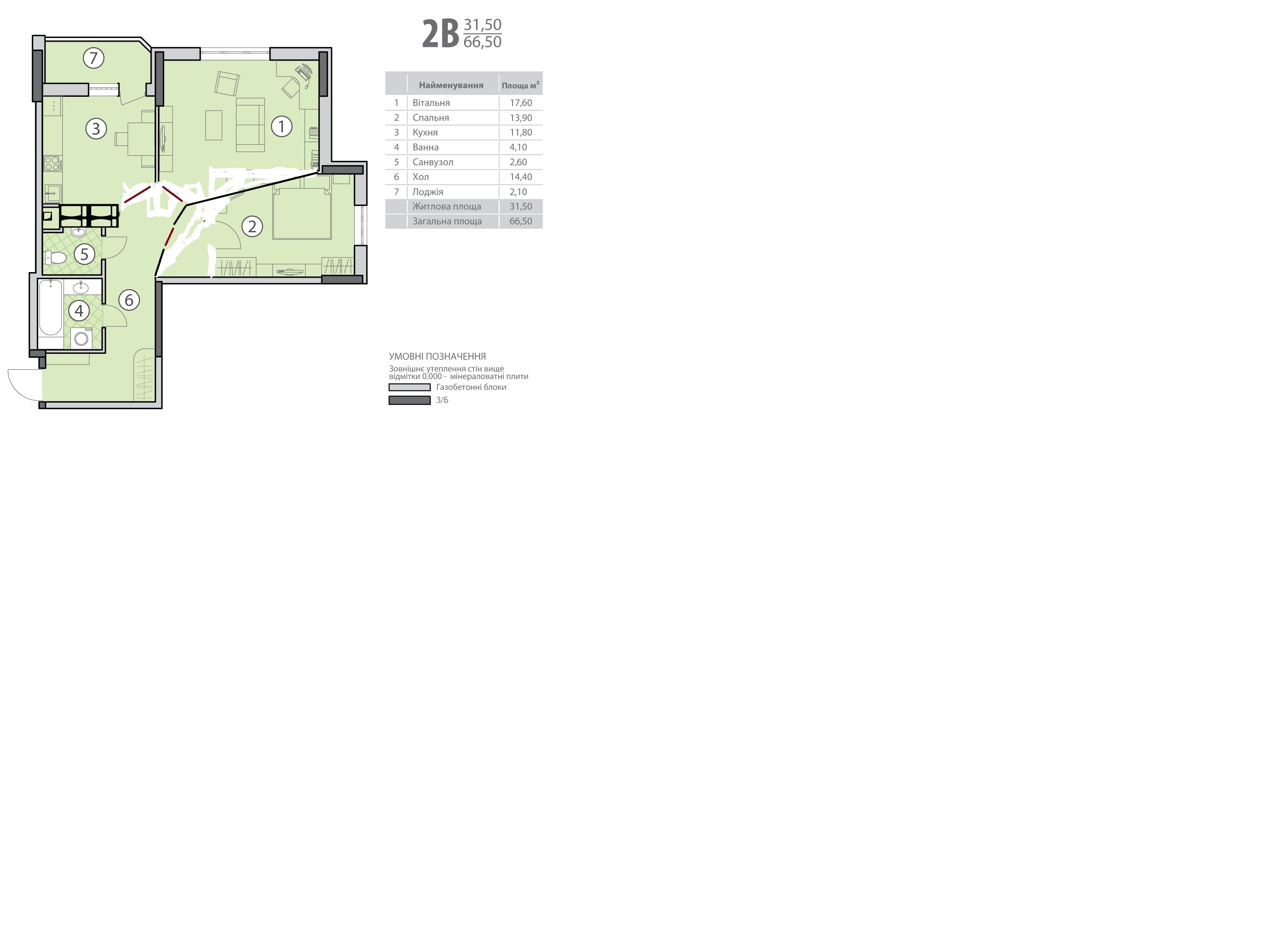

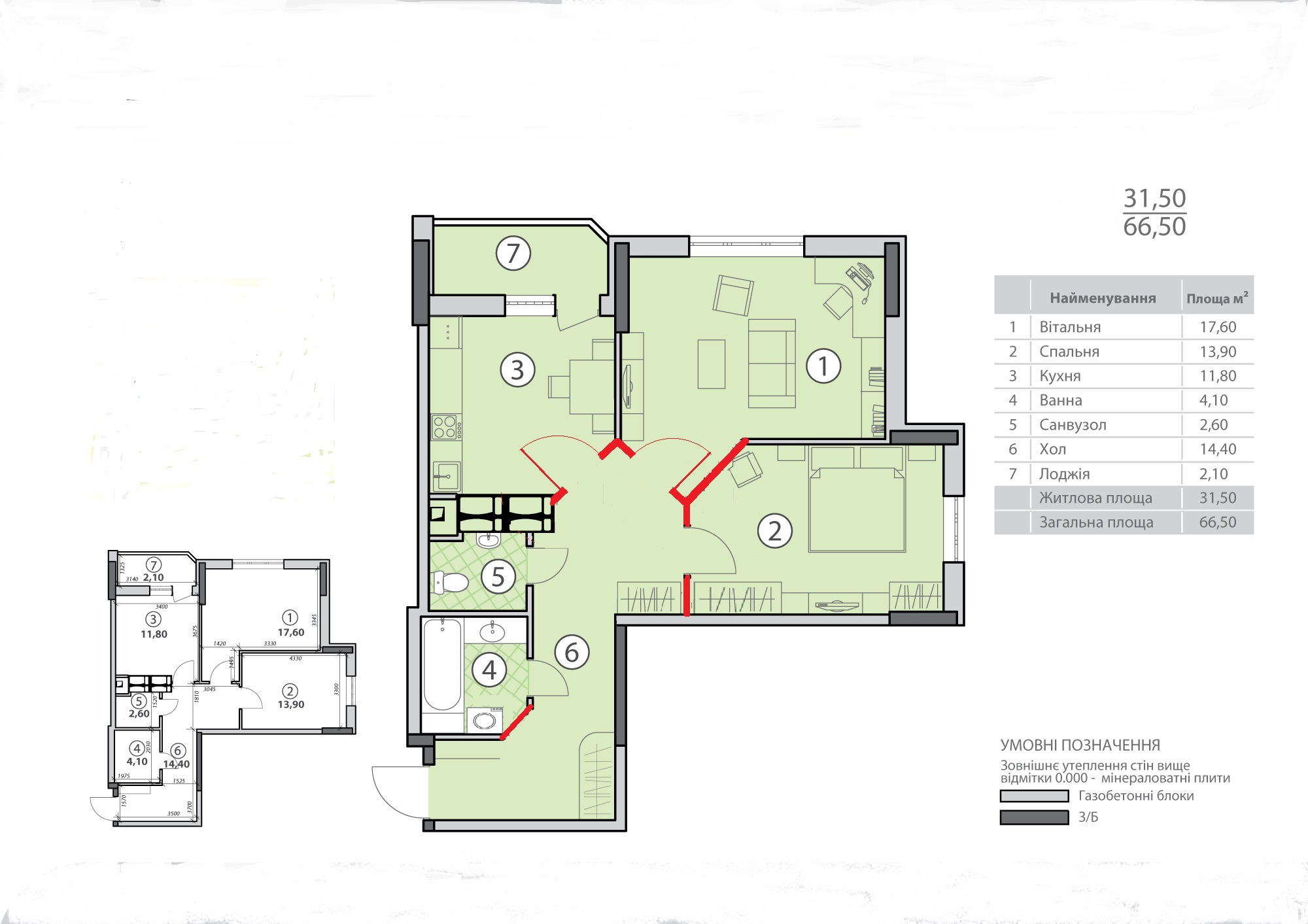

Пс: я вам предлагал такой вариант:
что это если не такой же вариант как и другие, предложеные вам, и он никак не похож на продать квартиру или оставить все как есть. Так что ваше замечание по поводу моей критики считаю неуместным. Картинка для понимания прилагается.

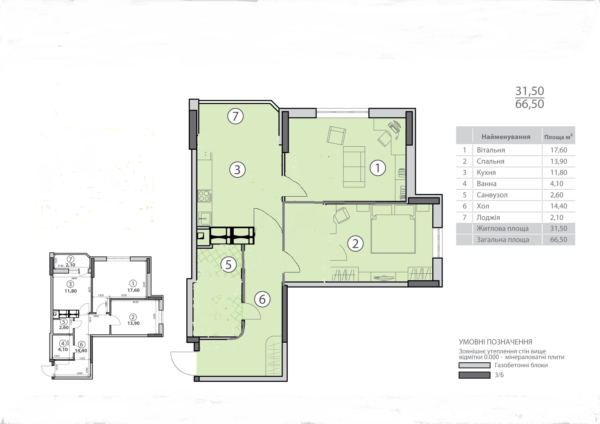

Вот еще остальное будет после того как ответите в личке...
Я так понимаю, Вы предложили совместить балкон с кухней и сделать - рабочую зону кухни, а с кухни сделать гостиную. Все ок, но...
1. Вы убрали вентиляционный тоннель (мне сказали его нельзя трогать)
2. Ванную и туалет совместили (она получилась очень маленькая, боюсь там развернуться негде будет)

Если Вы прочитаете первый пост "Хочется как то уменьшить холл и более рационально использовать м2 в жилую площадь."
Вы знаете, это что то не реальное "ребенок 8 лет" (он инопланетянин). О да, забыл сказать для него надо нечто такое..... Что за бред.
И в чем проблема выделения для него комнаты? У меня 2-х комнатная квартира. Есть еще бабушки, дедушек к сожалению уже нет. К стати еще жена будет проживать со мной в квартире (на всякий случай)
Одна комната взрослых, одна ребенка и кухня. Это все пожелания к планировке без студий и т.д.
Как такой вариант?
Змінено користувачем антик
Как такой вариант?
Нельзя объединять кухню с балконом. Это вредительство и себе и людям.
Ну это же лоджия. Был у знакомого, новый дом, так у него балкона нет(от застройщика), а сделано типа как я нарисовал. А в чем вредительство просветите?

Я только хотела сказать, что более рациональное использование площади для семьи из двух и для семьи из трёх человек – это принципиально разные вещи.
А объединение кухни с лоджией – это запрещённый действующим законодательством приём, называемый «самострой» (со всеми вытекающими последствиями).
И какие последствия? А закон то сколько раз менялся?
Впрочем вопрос ТС был не о законности. И потом а вдруг ТС пойдет законным путем? Так что не офтопайте.
