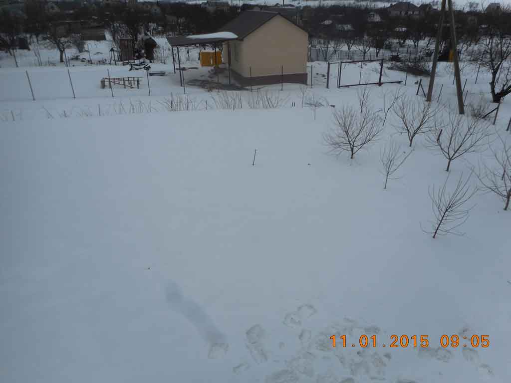

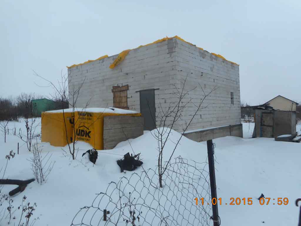

почти в городе 2 этажа 8.4х8.4
Vladimir_1981
Все по фэншую, я рад сам такой.Сейчас ламаю голову чем фасад отделывать, импортные штукатурки дорогие, утеплять ни чем не буду .,просто хочу по штукатурить и покрасить.:o

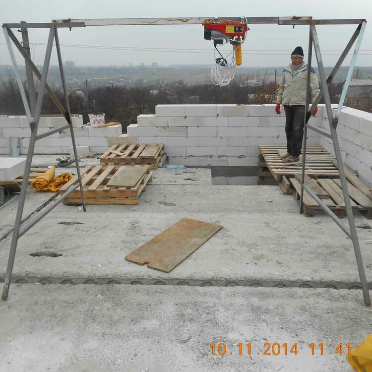

соседу, ребята сделали вот так
Если бы не эта помощь поднимать 1-му блоки было б очень долго и проблематично

А Вы в цоколе оставили подвал или засыпали, я что-то не увидел?
У меня стоит тоже метровый фундамент, стоит высоко над участком, и подмывает метр или метр двадцать поднять газобетоном, оставив под частью дома полуподвал для разводки коммуникаций, котельной, кладовки для садового инвентаря и т.д., а потом уже плитами перекрыть.
Вы какое решение приняли по цоколю и почему?
Нет не засыпал, в п1 в правом нижнем углу подвал 2х4 под ванной и туалетом, вход в подвал возле лестницы,
в комнатах и в коридоре да засыпал-разровнял(то что выкопал)
решение по цоколю, Вы имеете ввиду чего так высоко получился,просто перепад по-моему составил коло 60-65см по пятну постройки,
взял где-то 30 или 40см с верхнего левого угла п.1 (оттуда уклон) вот и получился такой цоколь

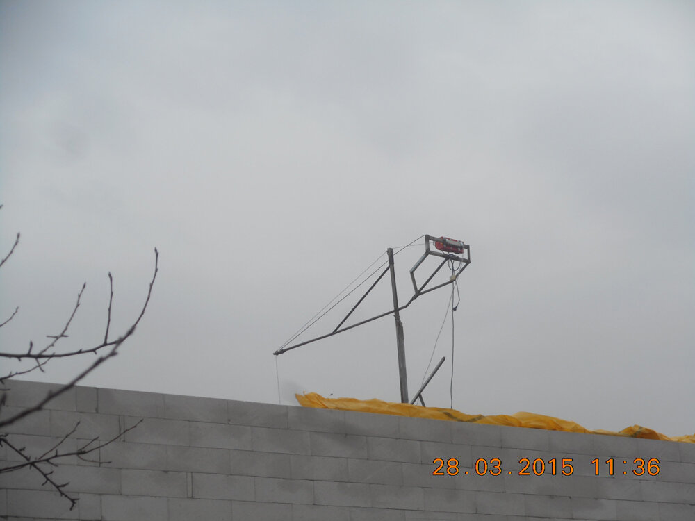

продолжу
зимой делали,
потом долго ждали

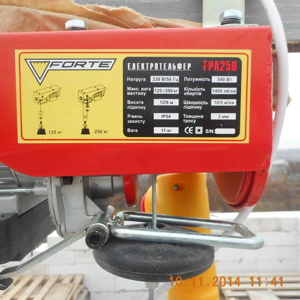

а сегодня установили испытывали в работе вот такой девайс
для поднятия газоблока 375
