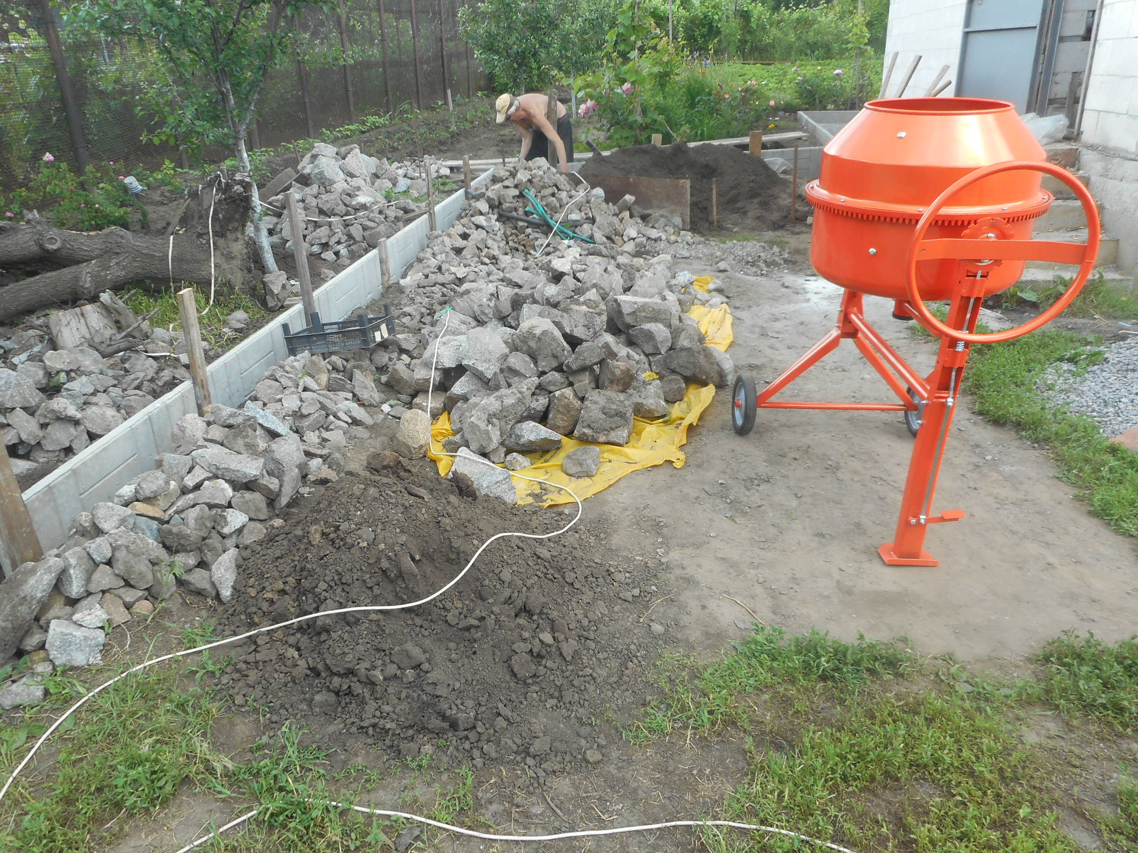

В этом строительном сезоне было ооочень много бетонных работ.
начали вот с этого
начали вот с этого

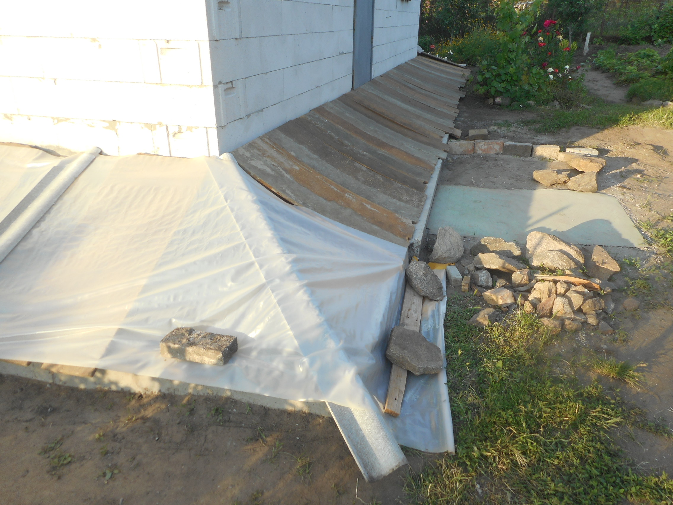

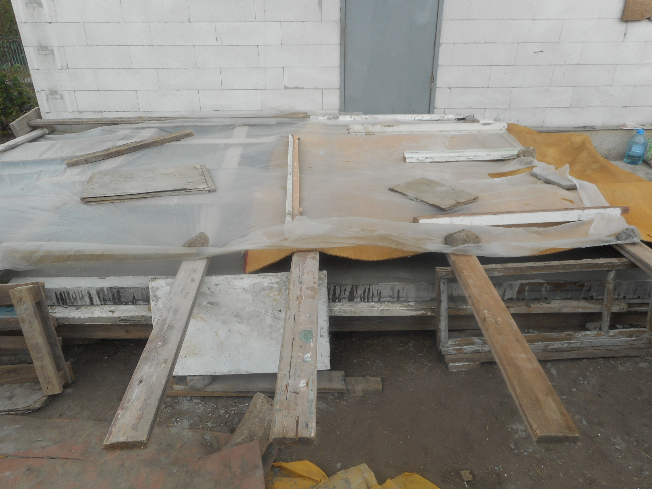

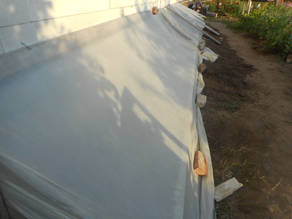

потом перешли к отмостке
фото процесса не нашёл :((а может и некогда было )
залили и укрыли для "пропарки" так сказать

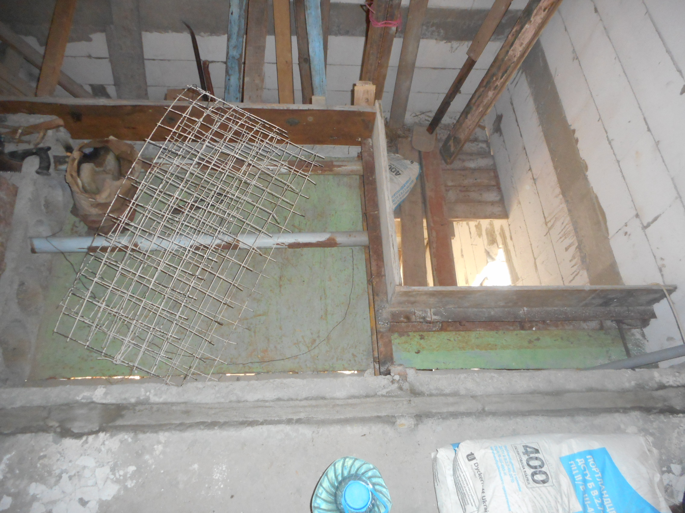

пока отмостка набирала прочность, перешли во внутрь

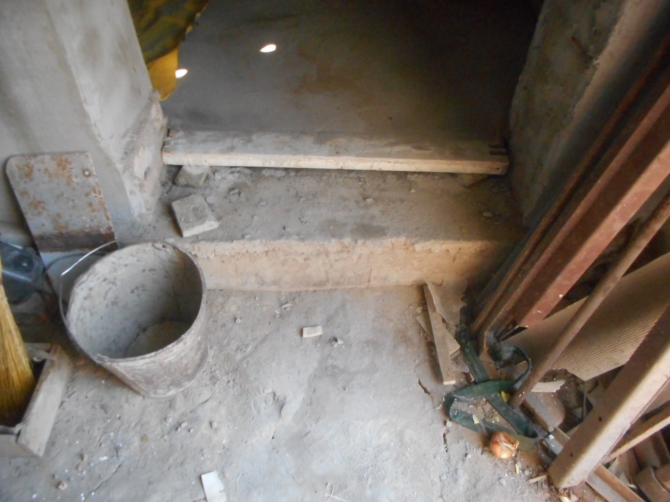

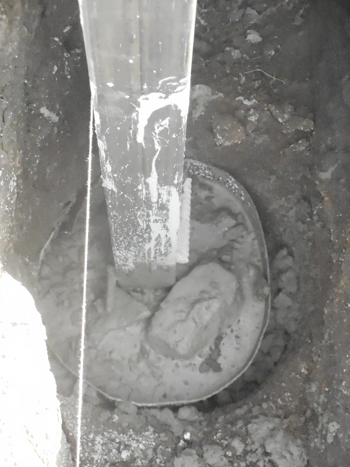

устанавливаем столб лестницы, доливаем чуток плиты в уровень будущей стяжки стяжки, там где будет выход на 2-йэтаж

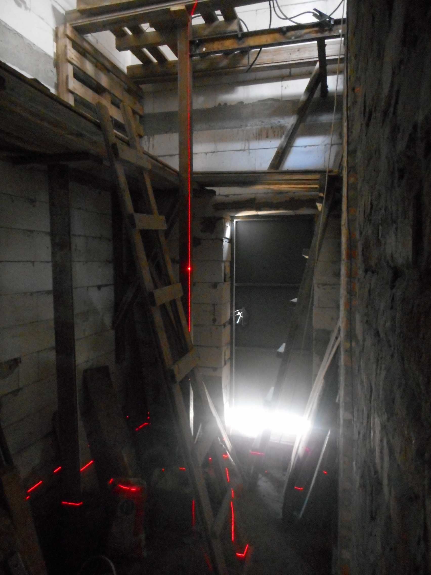

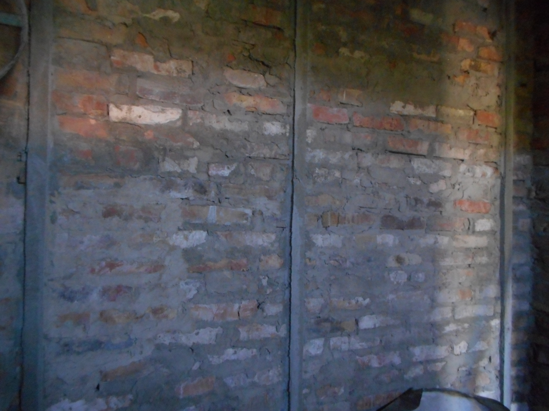

"маяки" для штукатурки простенка, пока выход на 2 этаж сохнет

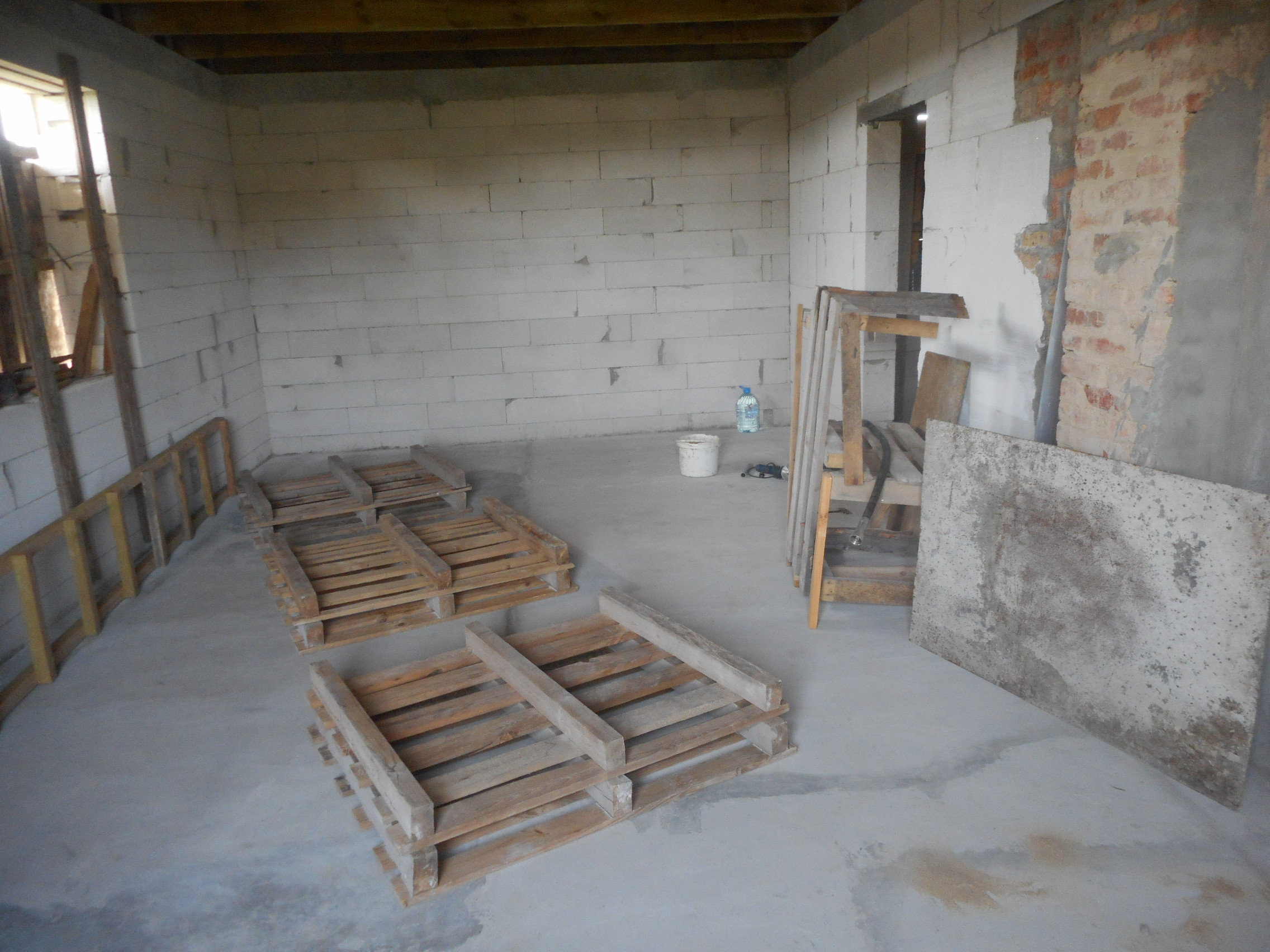

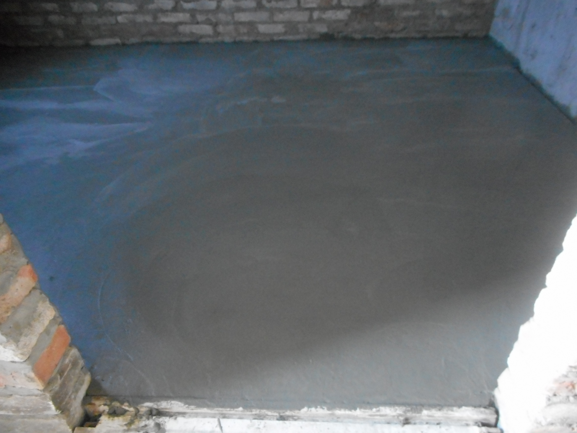

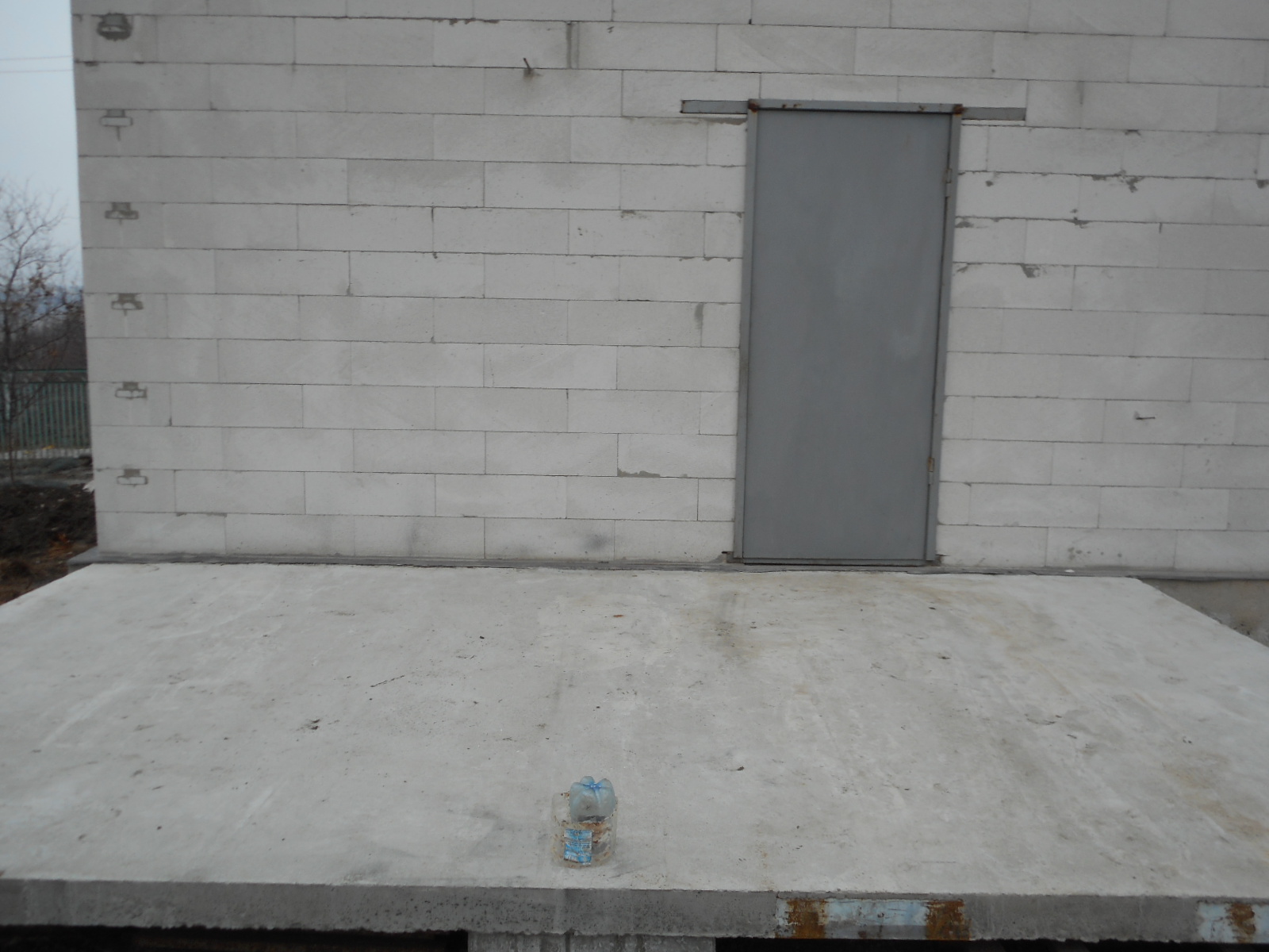

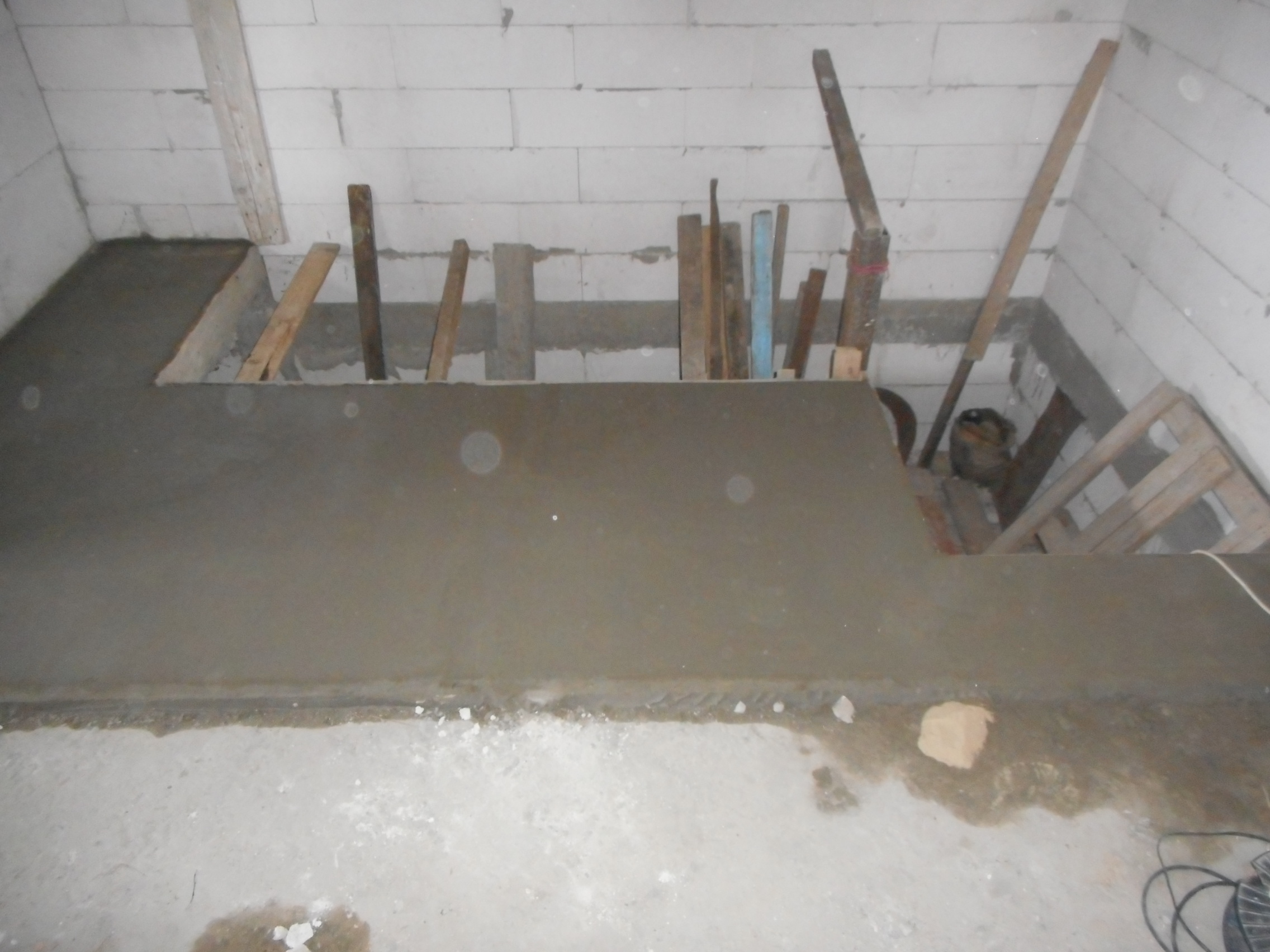

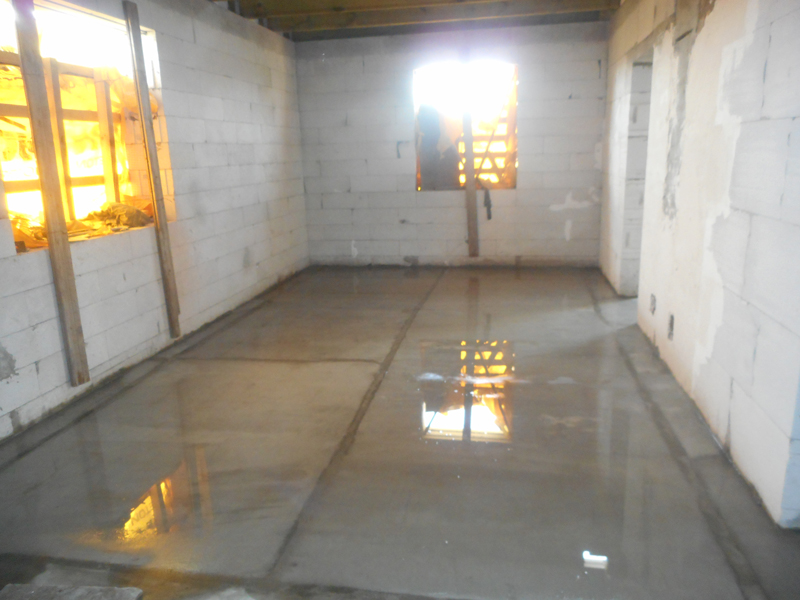

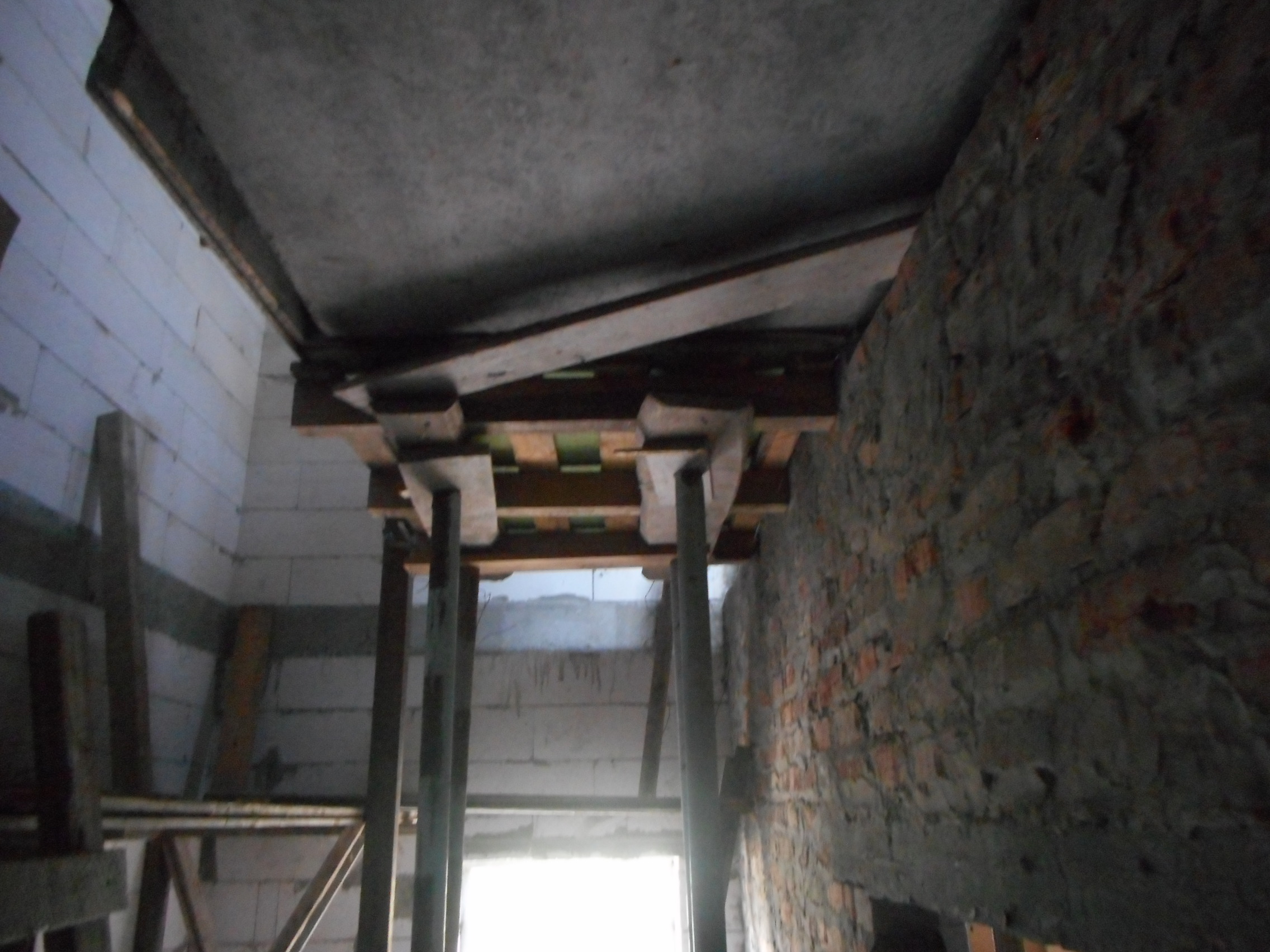

Готовая стяжка 2-го этажа:
1 фото тёмные продольные полосы -"маяки",
2 фото раньше сделанная стяжка

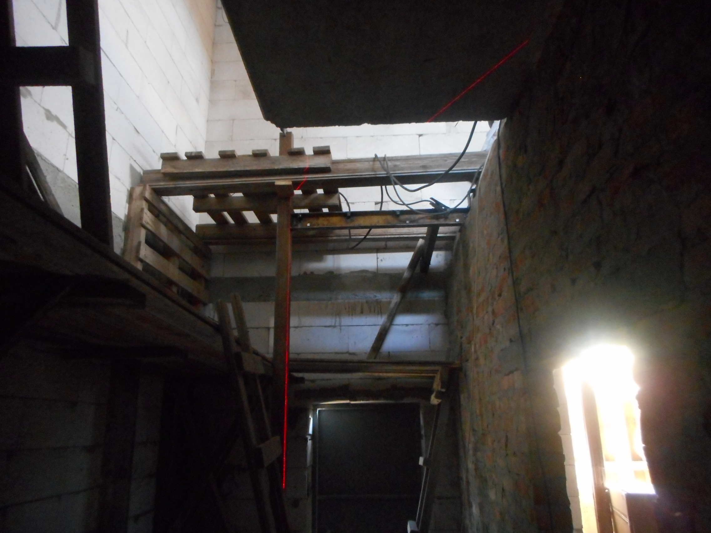

  • 2 місяці потому...

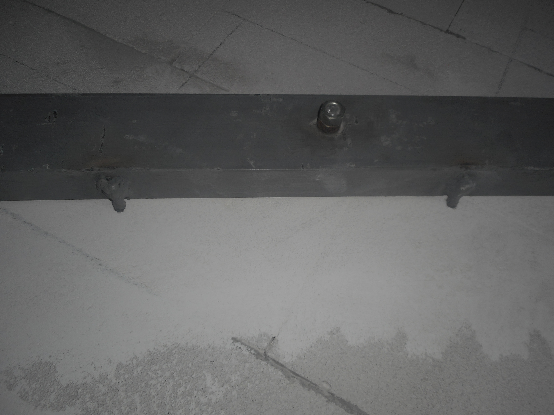

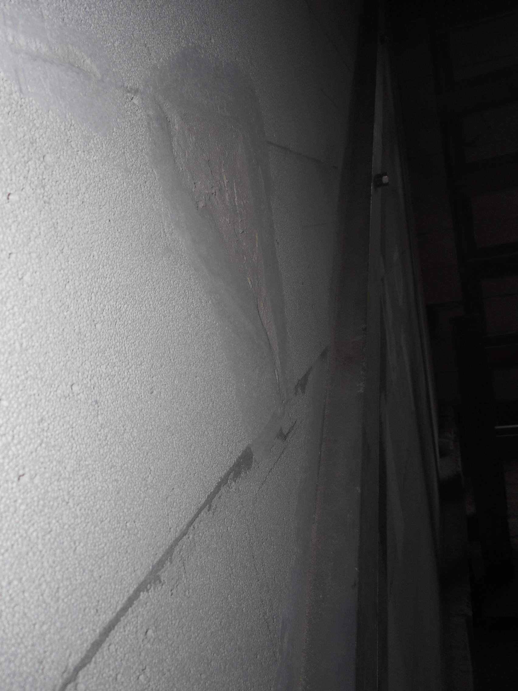

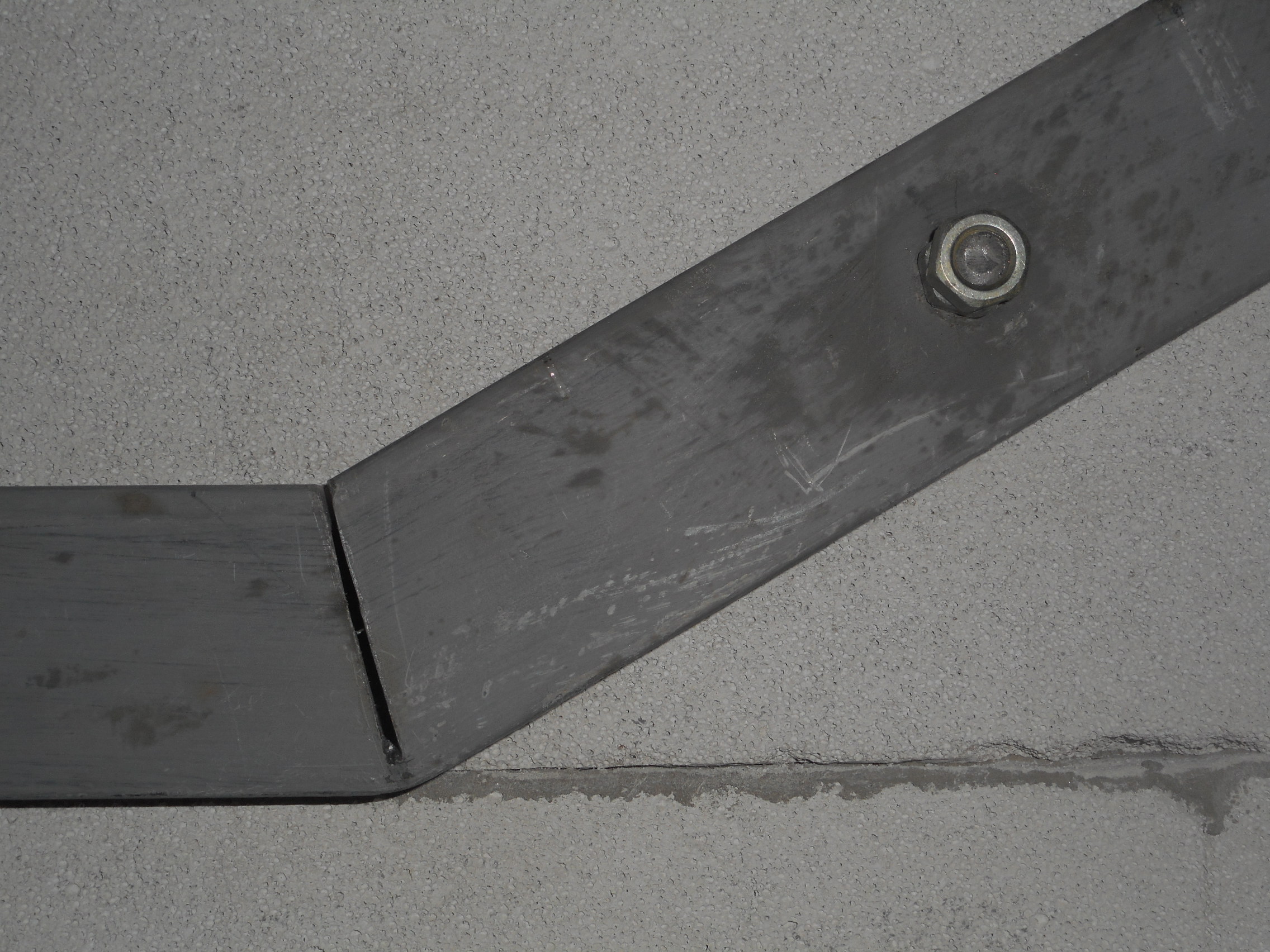

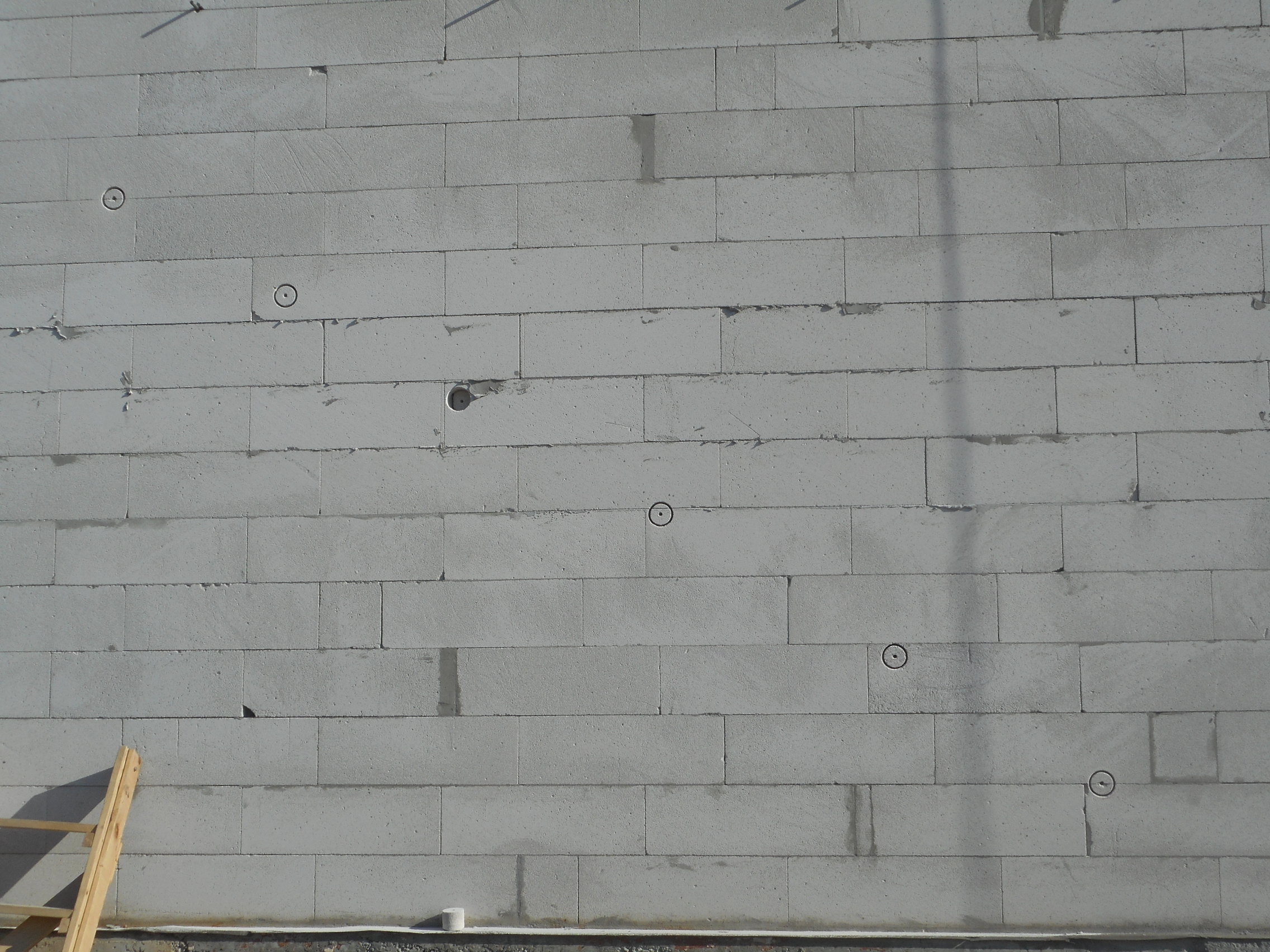

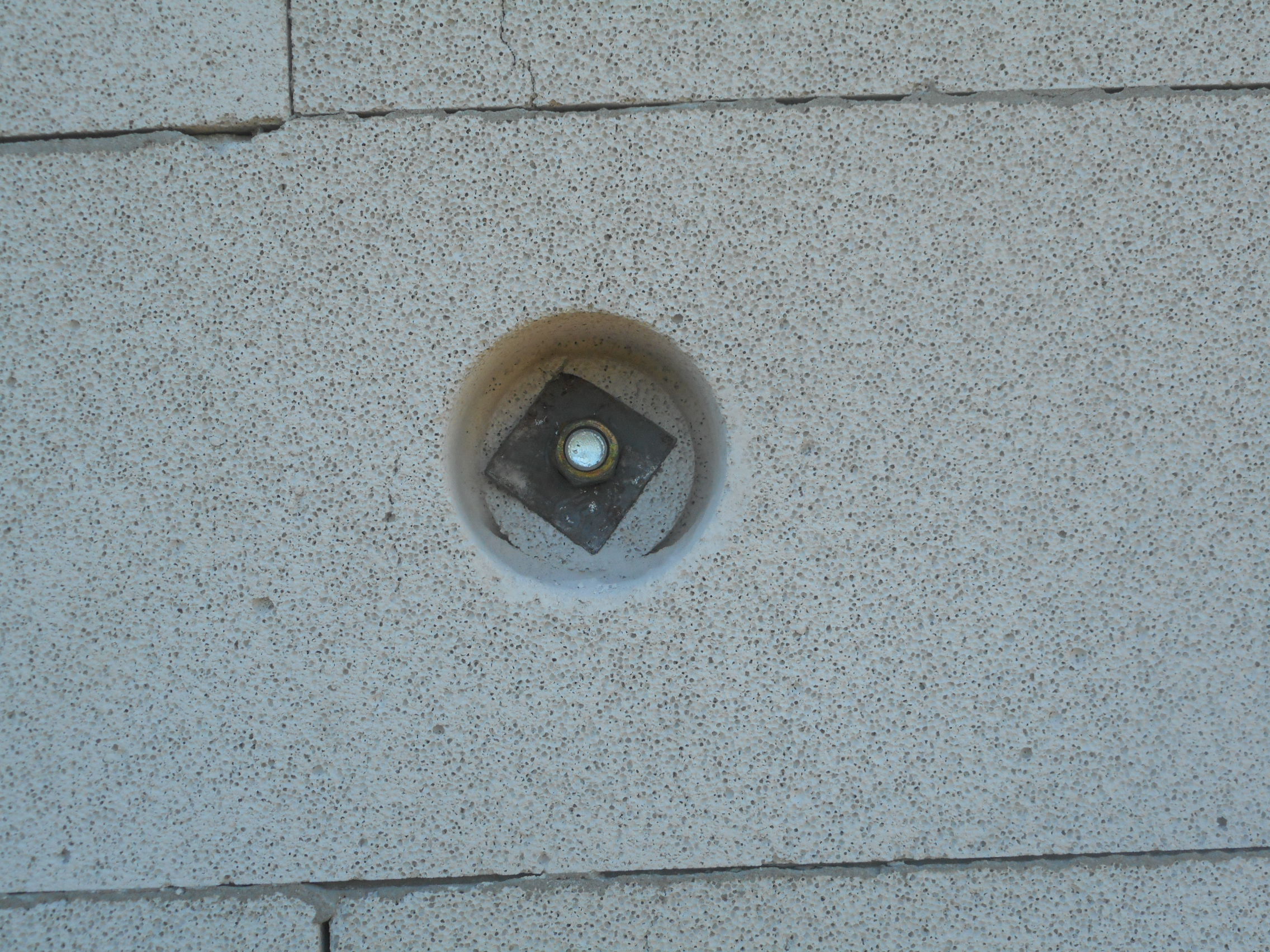

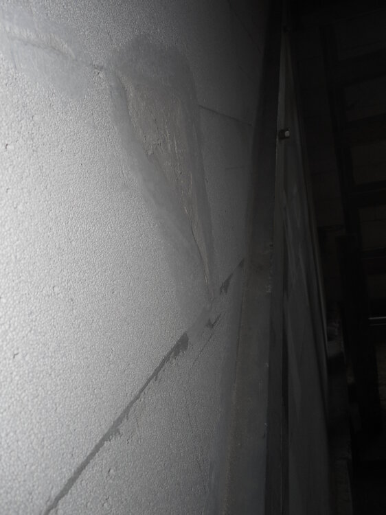

Да через всё стену,
бурил по направляющей трубе "Ф" чуть больше бура, прикреплённой перпендикулярно стене.
Приваренные "ёжики" заострённые с арматуры зашли плотно в газобетон при стяжке шпильки.

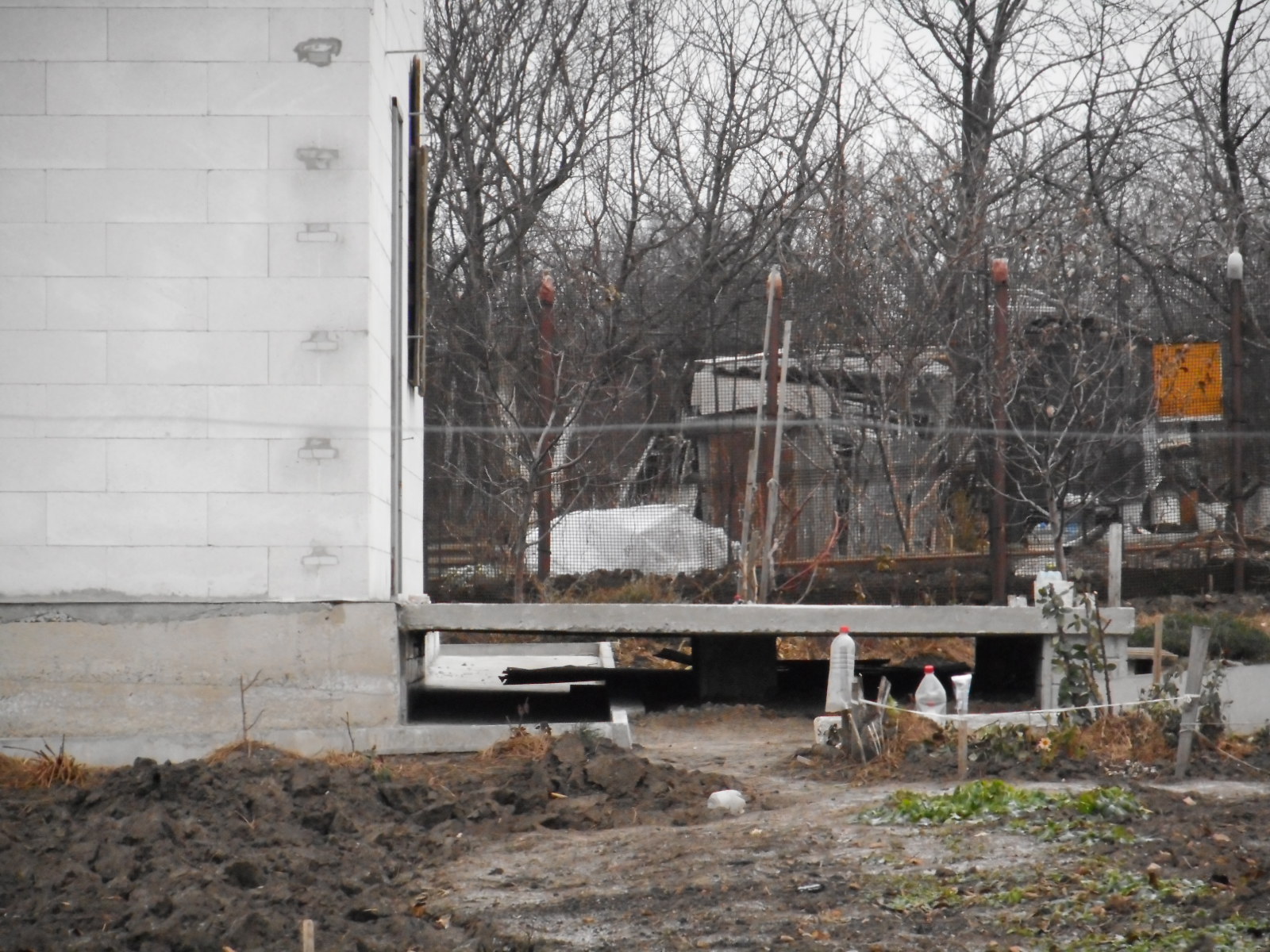

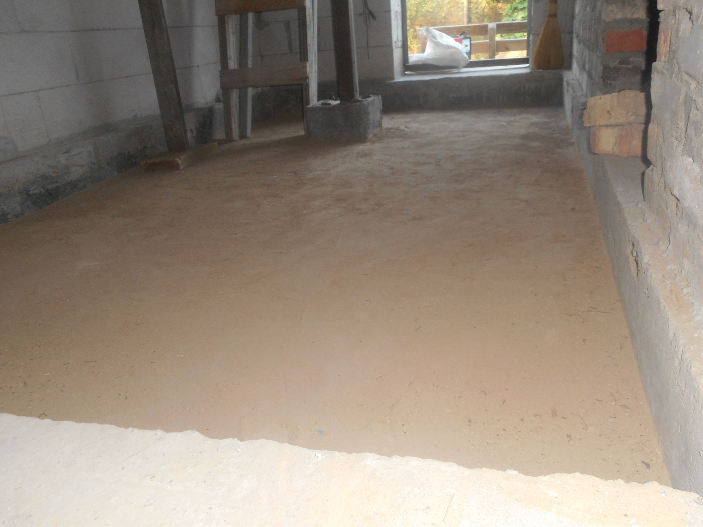

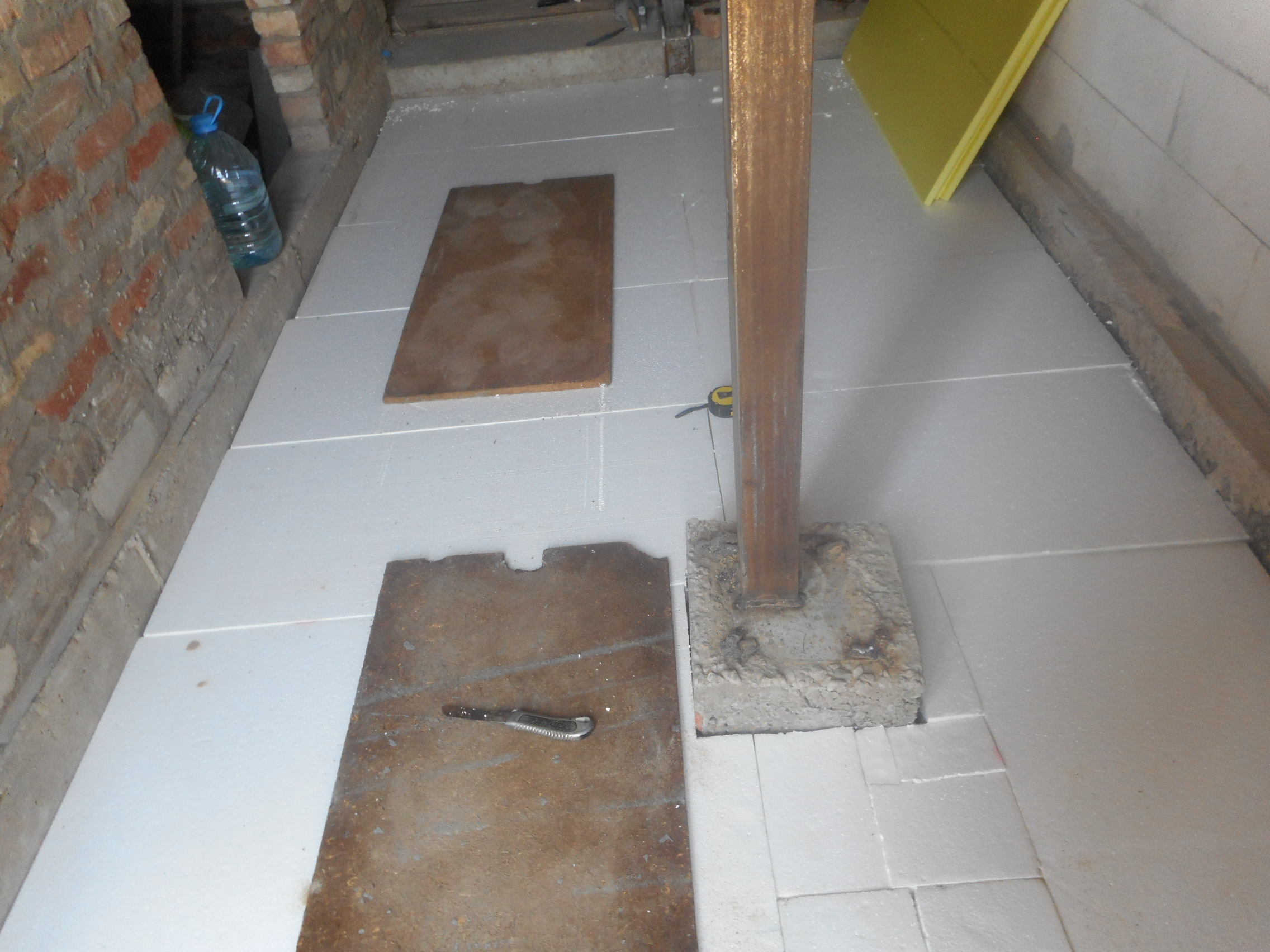

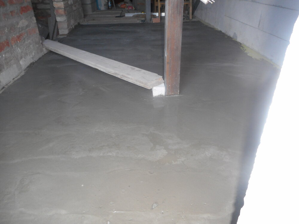

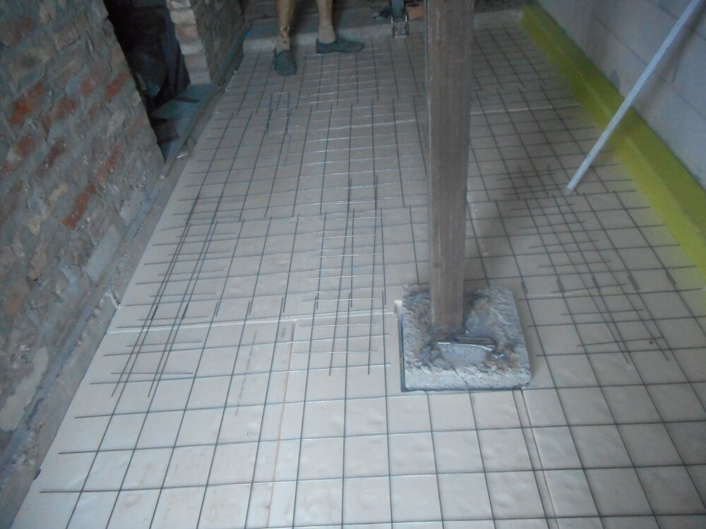

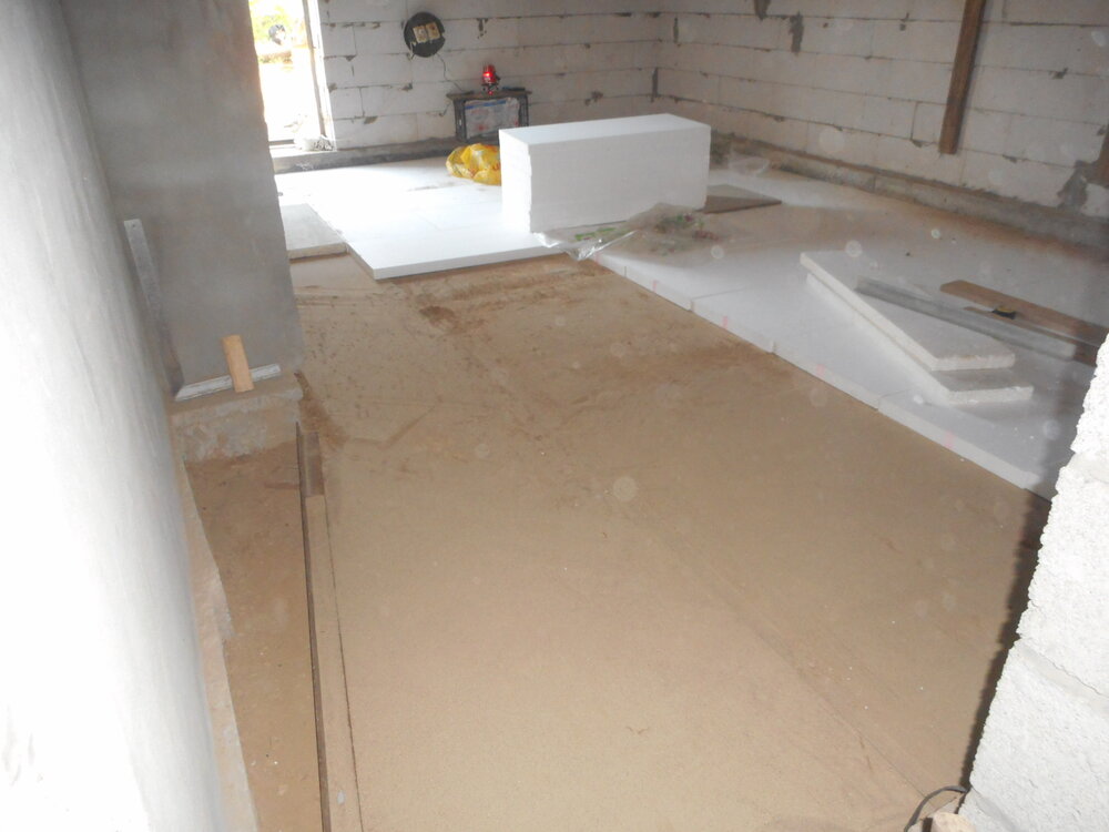

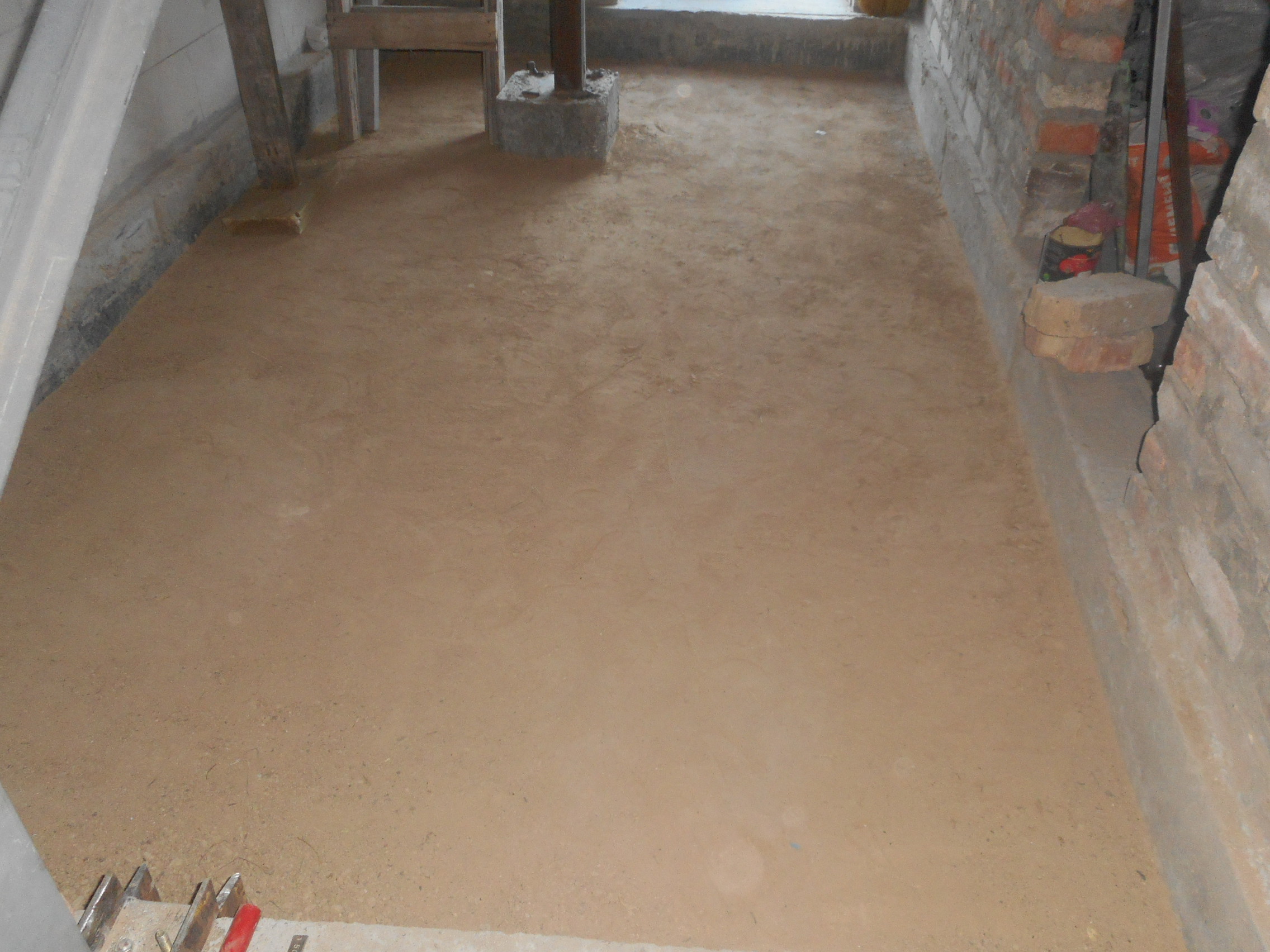

плавно перешли к "полам по грунту" на первом этаже
выровнял глиной, спасибо соседу за глину
Взял пенопласт =50мм+ =50мм ЭППС
"окутал "цоколь ЭППС=20мм
поверх сетка и соответственно стяжка
последнее фото результат,"входная группа"

Полы на 1-ом этаже были выполнены так:
глина обратная засыпка
пенопласт =50мм
ЭППС =50мм
Стяжка по направляющим с армировочной сеткой

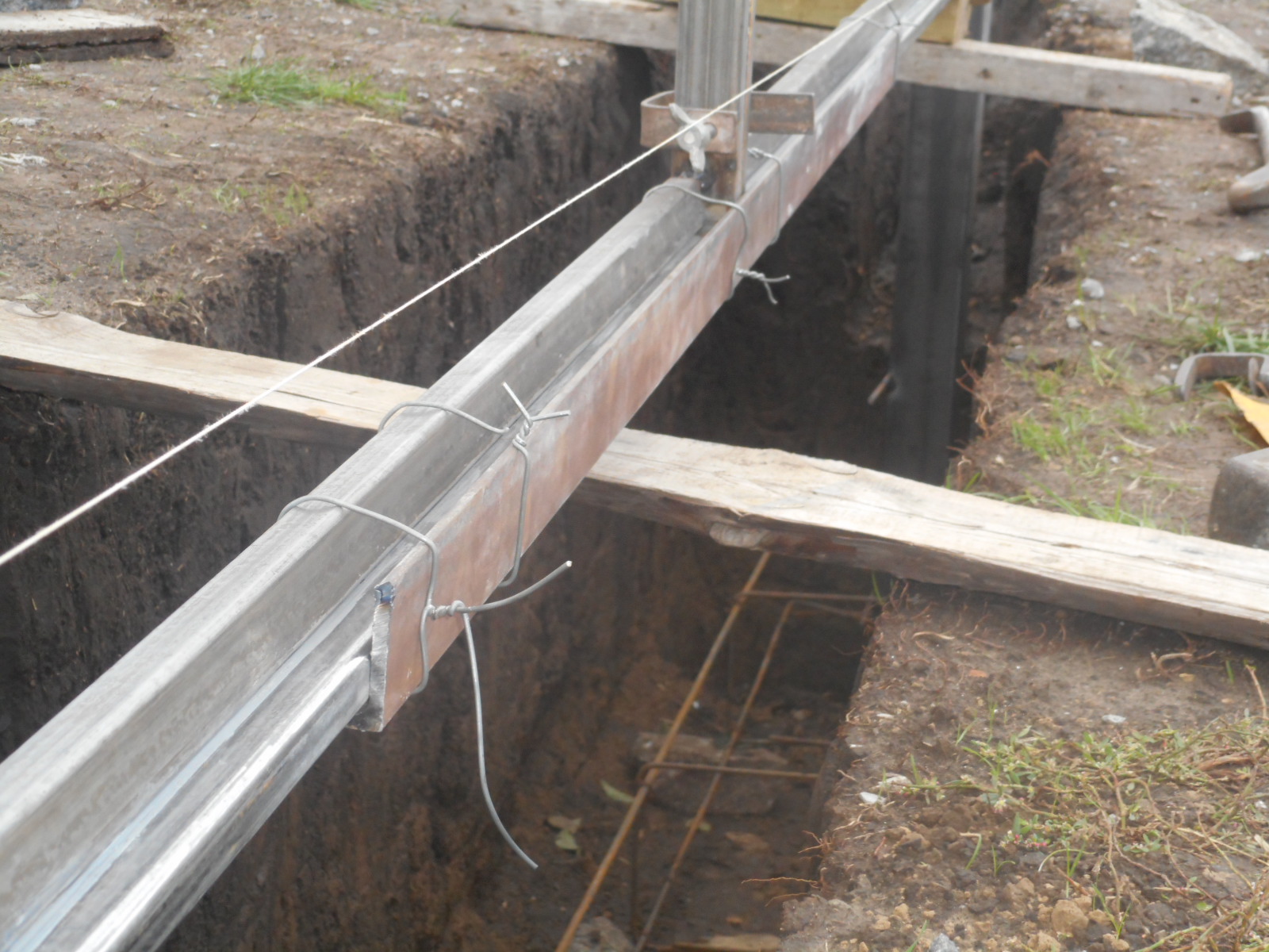

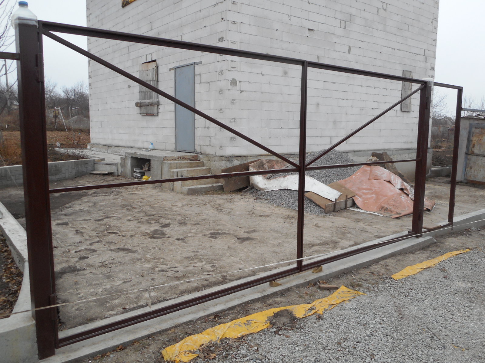

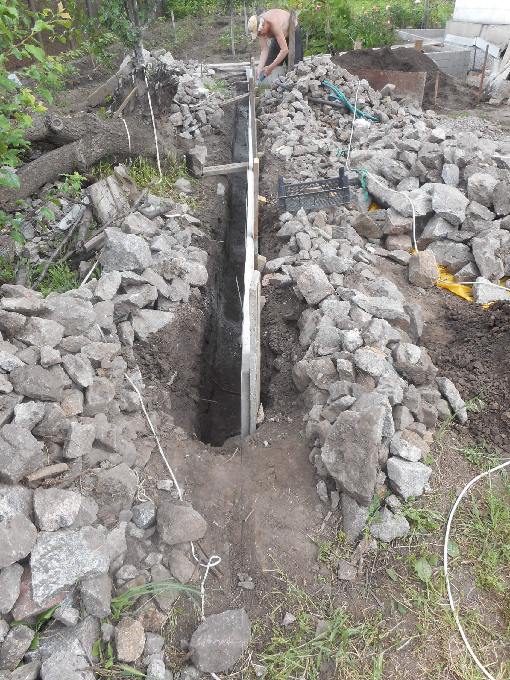

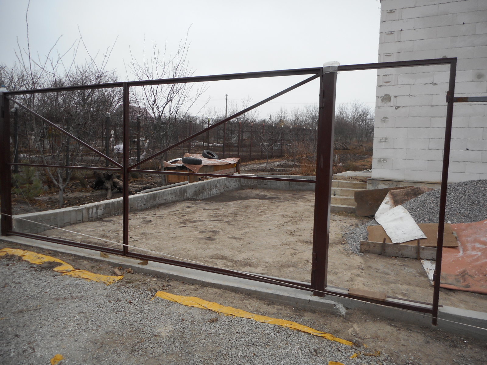

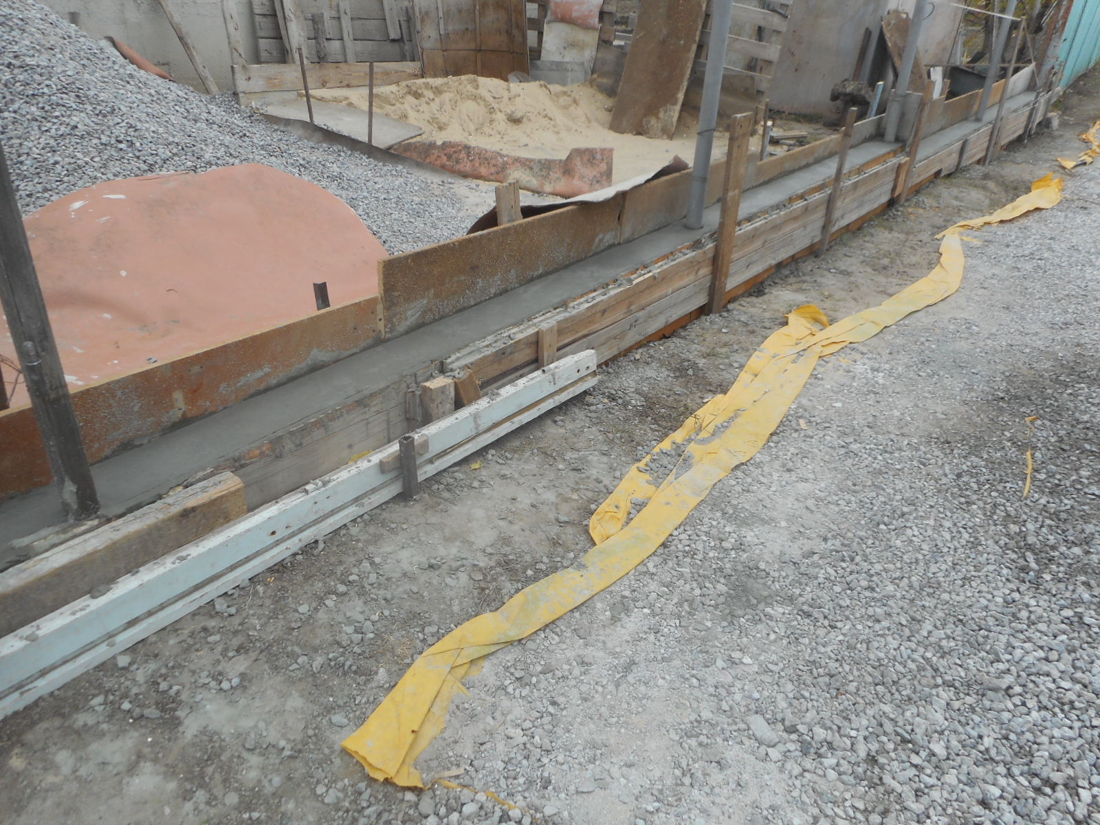

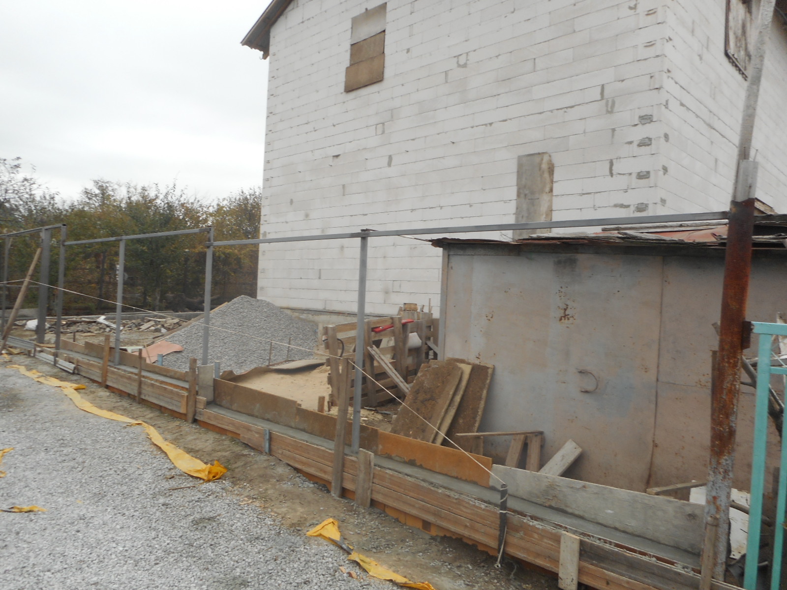

Продолжу.... про бетонные работы.

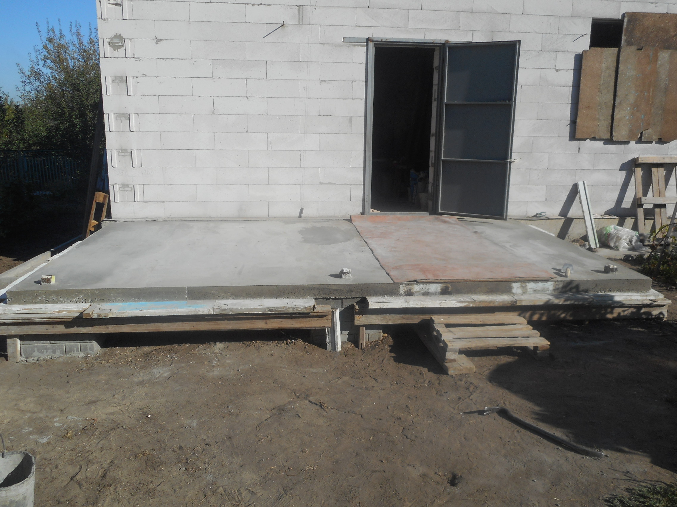

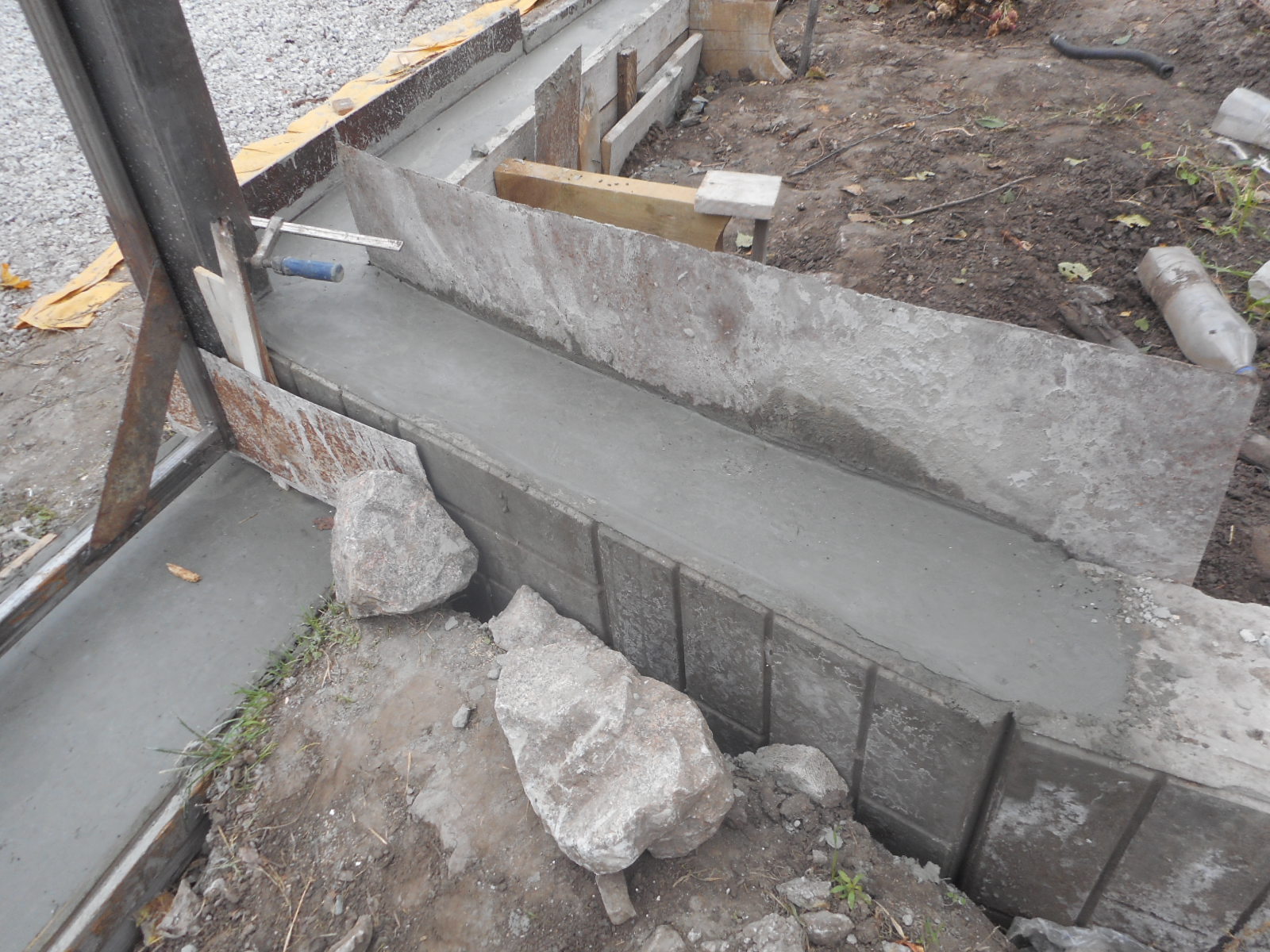

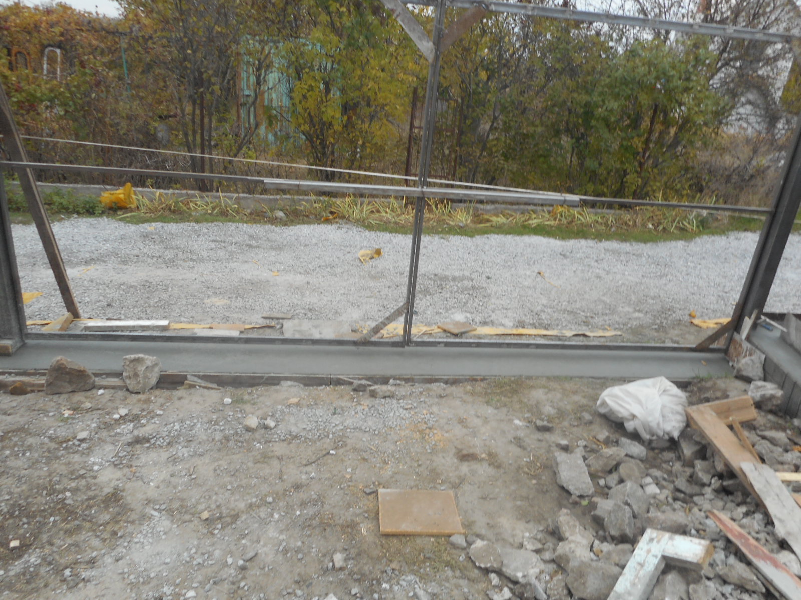

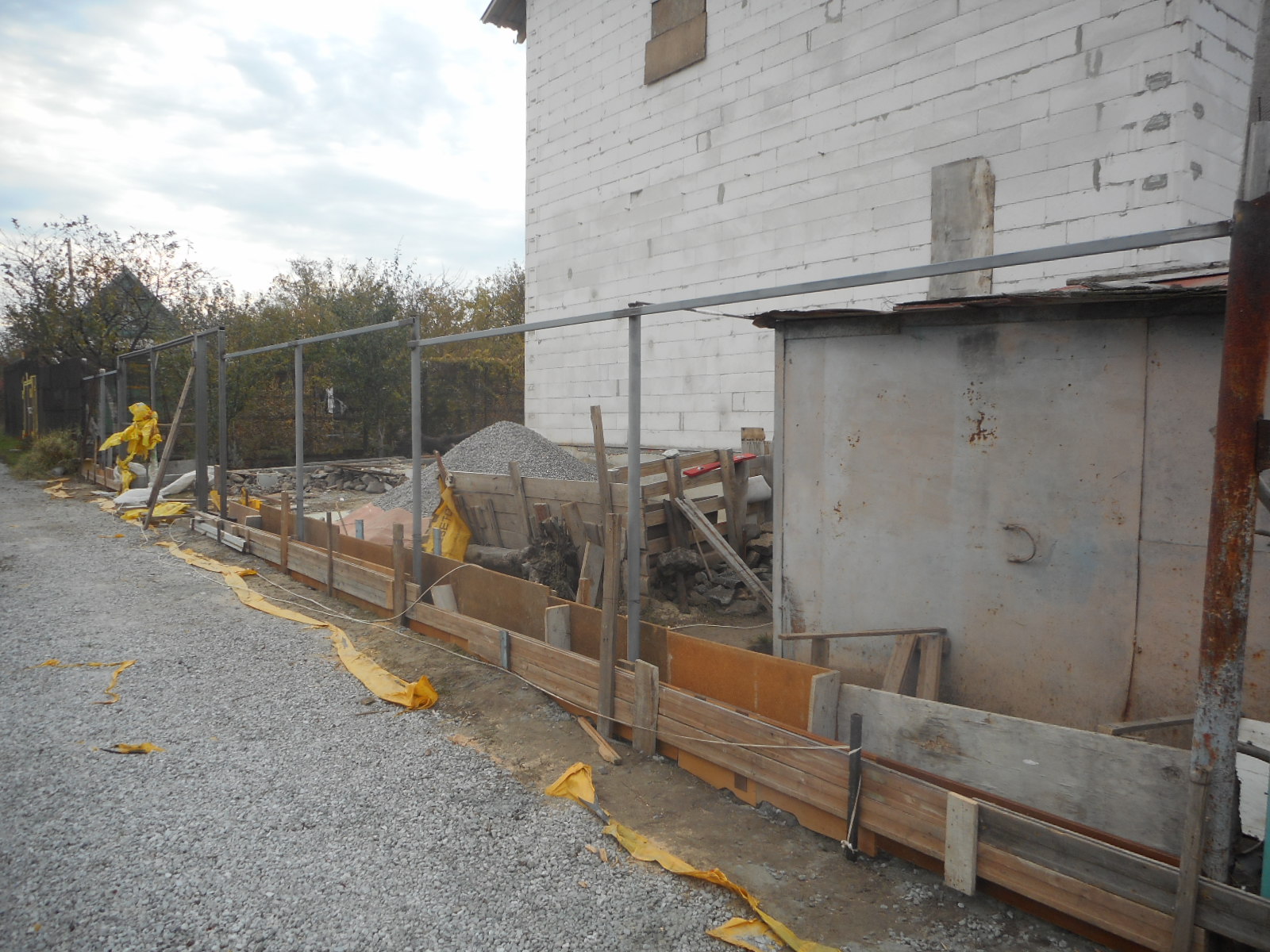

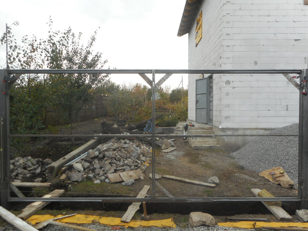

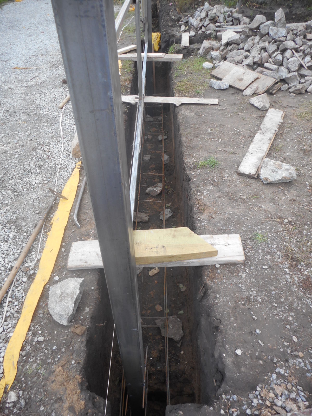

Закончили стяжки внутри и перешли на улицу.
Подготовительных фото опалубки нет, есть фото самого процесса и готовый вид
Бетон наше все.С дерева не захотели было бы чуток разнообразие.ИМХО.:)
Нет не захотели.
Остановились на таком варианте.

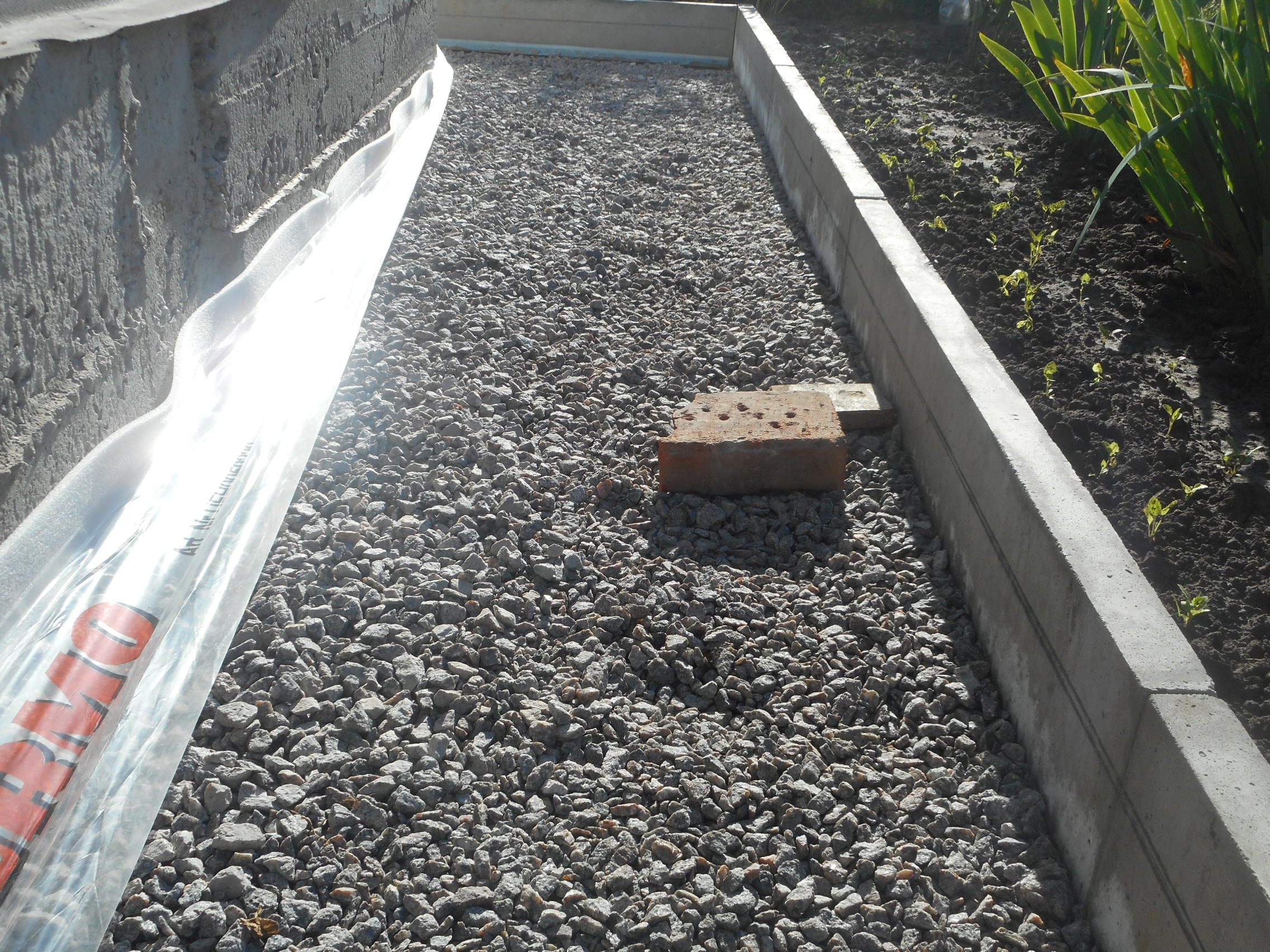

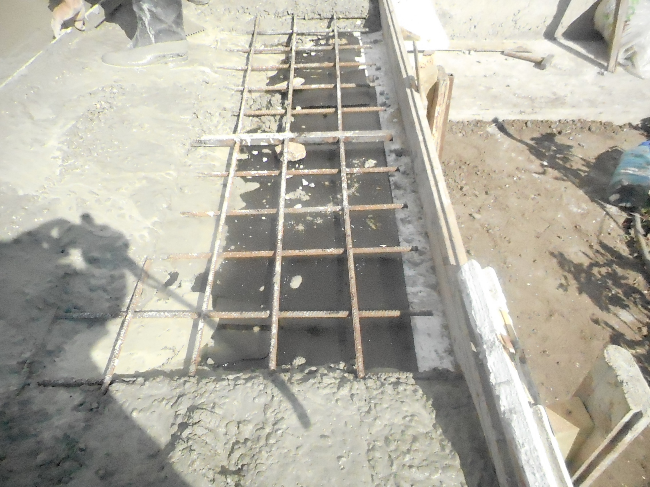

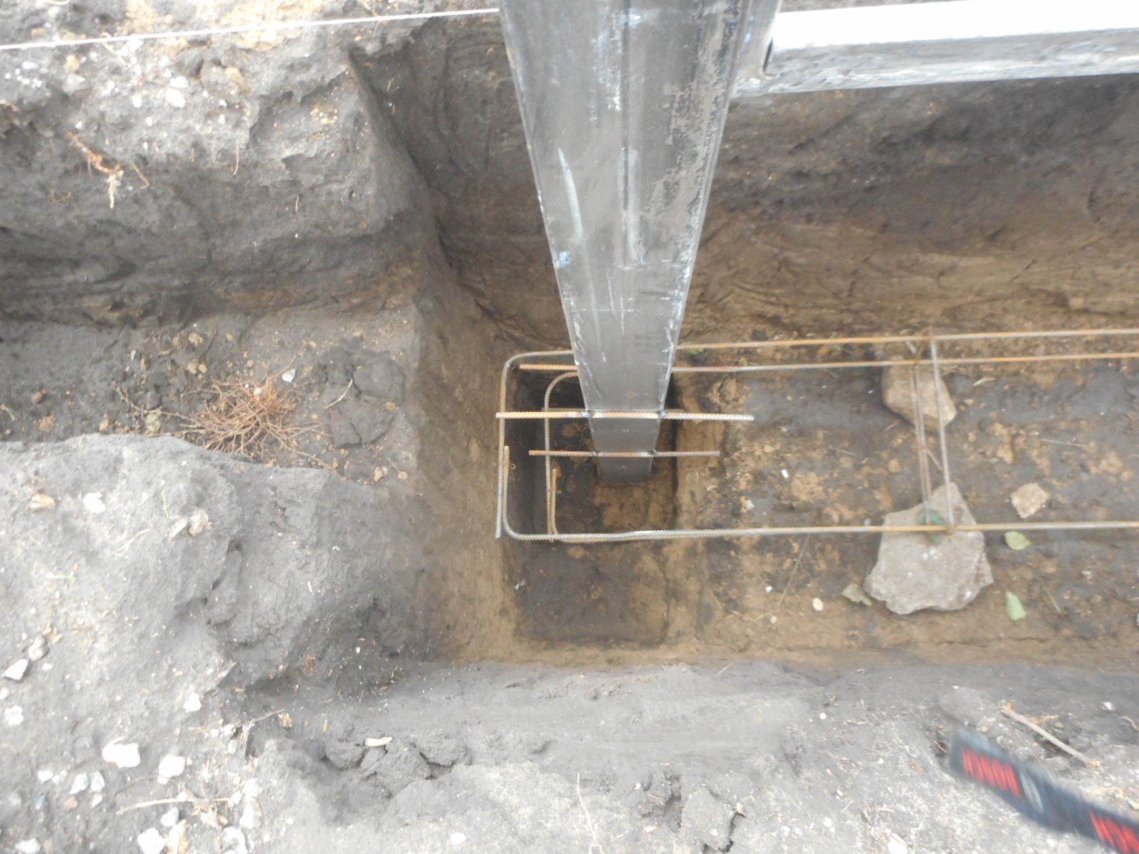

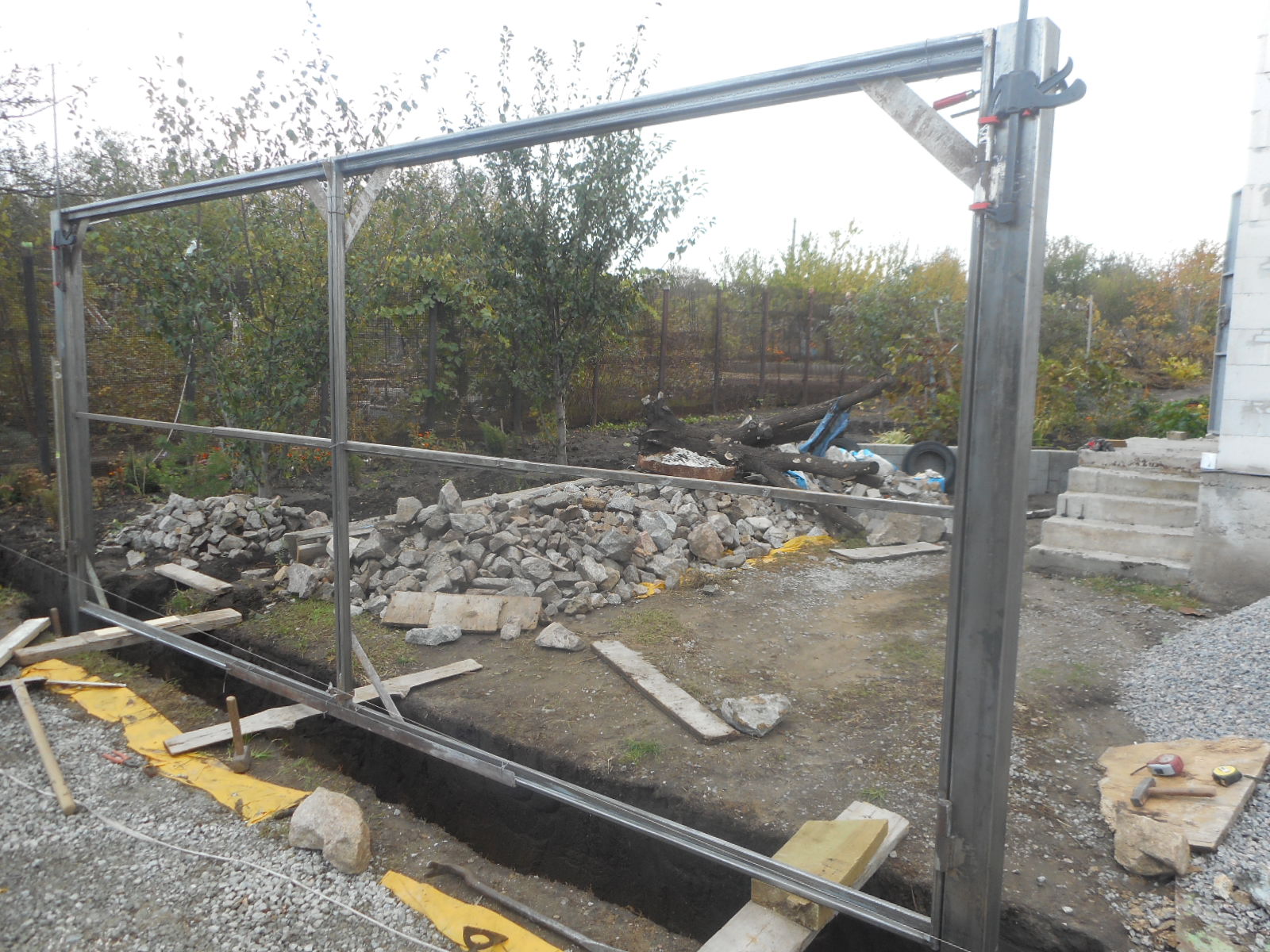

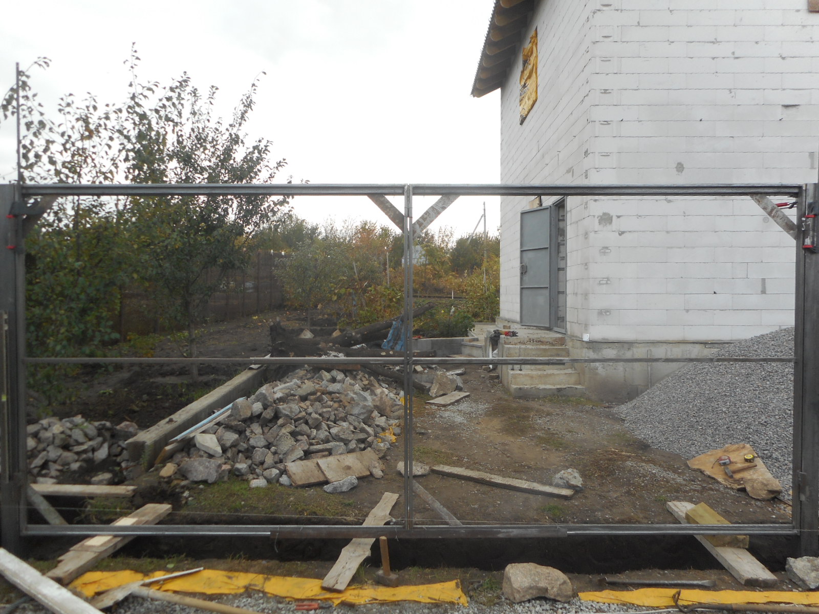

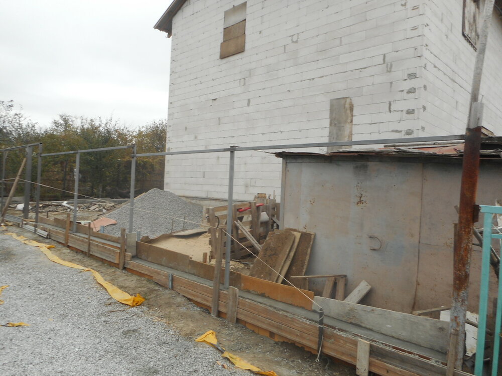

,,,,и снова продолжение

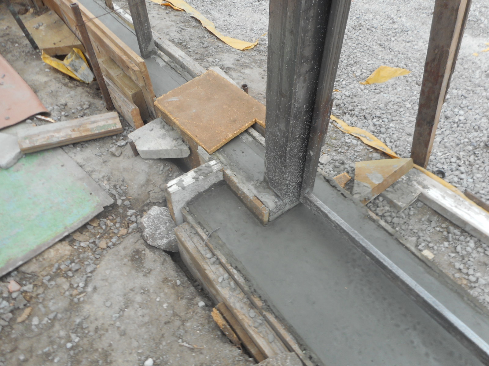

готовимся к бетонным работам
Вот и бетон,
наружная опалубка была выставлена по уровню по ней ровняли

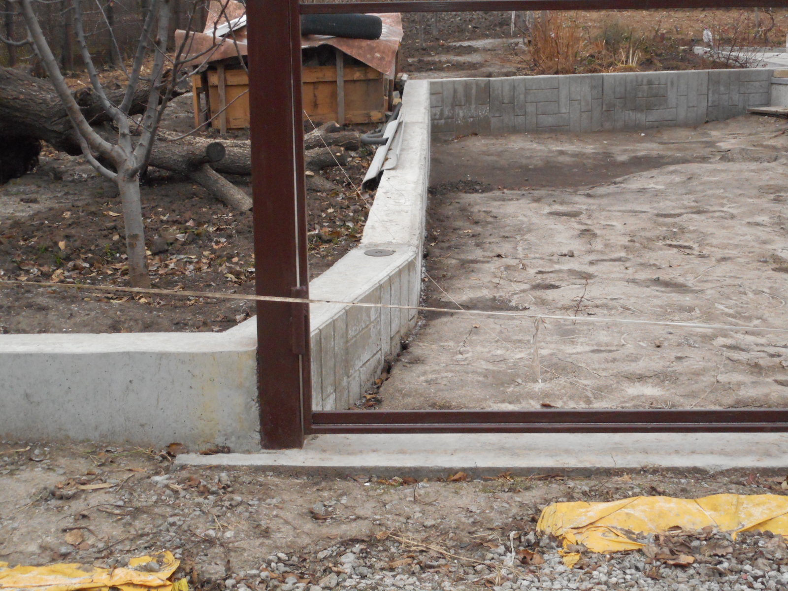

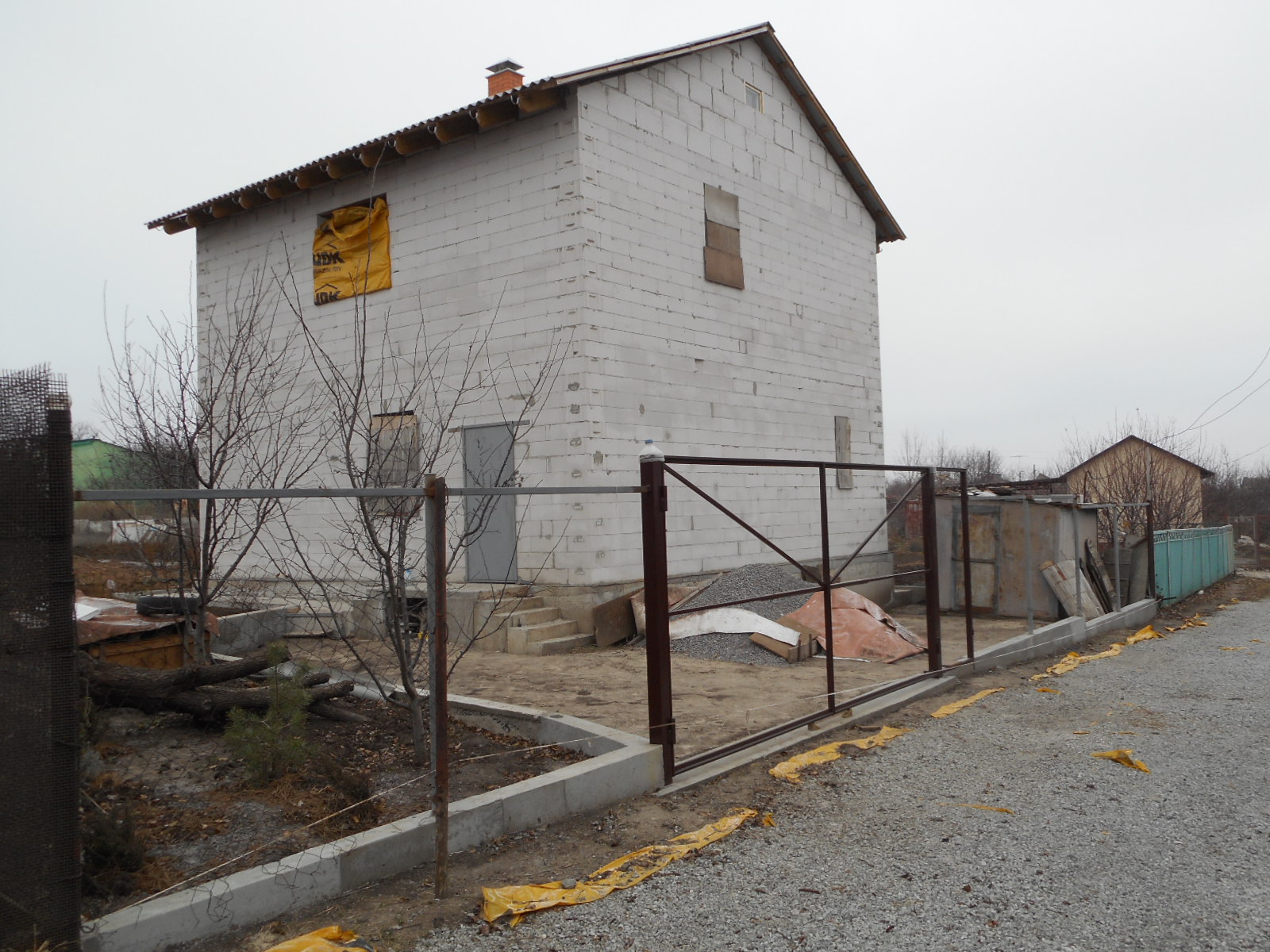

Вот и готово, до зимы успели
Видно, что в качестве опалубки с внутренней стороны двора применили плитку. Или я ошибаюсь? Если да, то какую плитку применяли, какой формат? Неплохое решение - сразу приклеить её к цоколю во время бетонирования.
mikhailoff71
Или я ошибаюсь?
нет, Вы не ошибаетесь
плитка самодельная, есть форма, на два ведра бетона, в неё заливали бетон, кладочную сетку 100х100мм и получалась плитка размер не помню (что-то 50х1000мм) завтра уточню
сразу приклеить
в плитке делались закладные из проволоки
