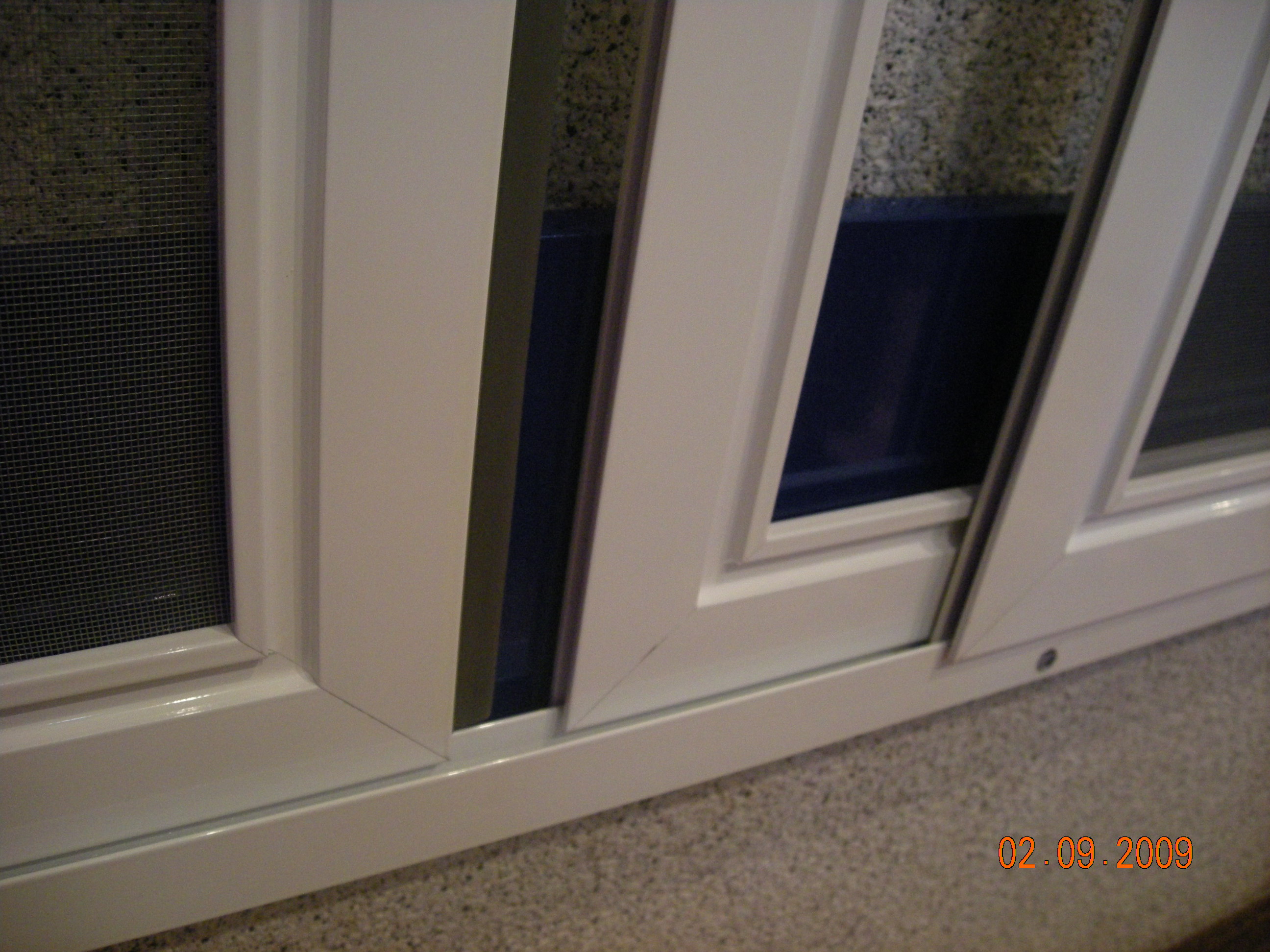

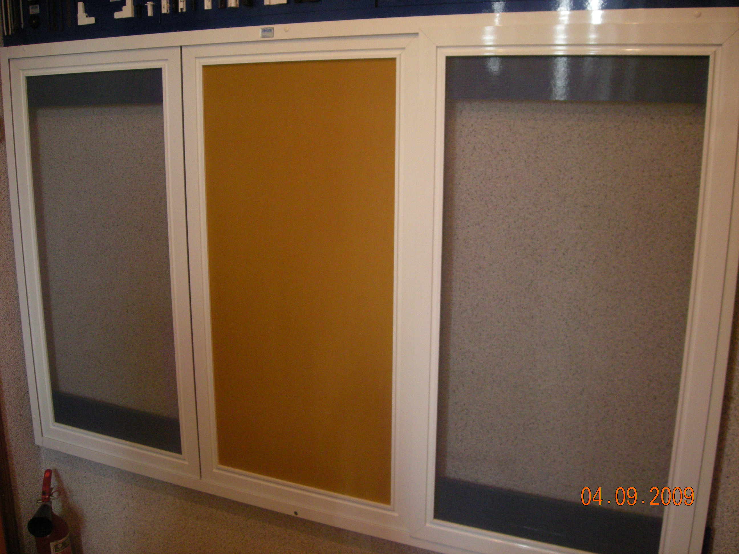

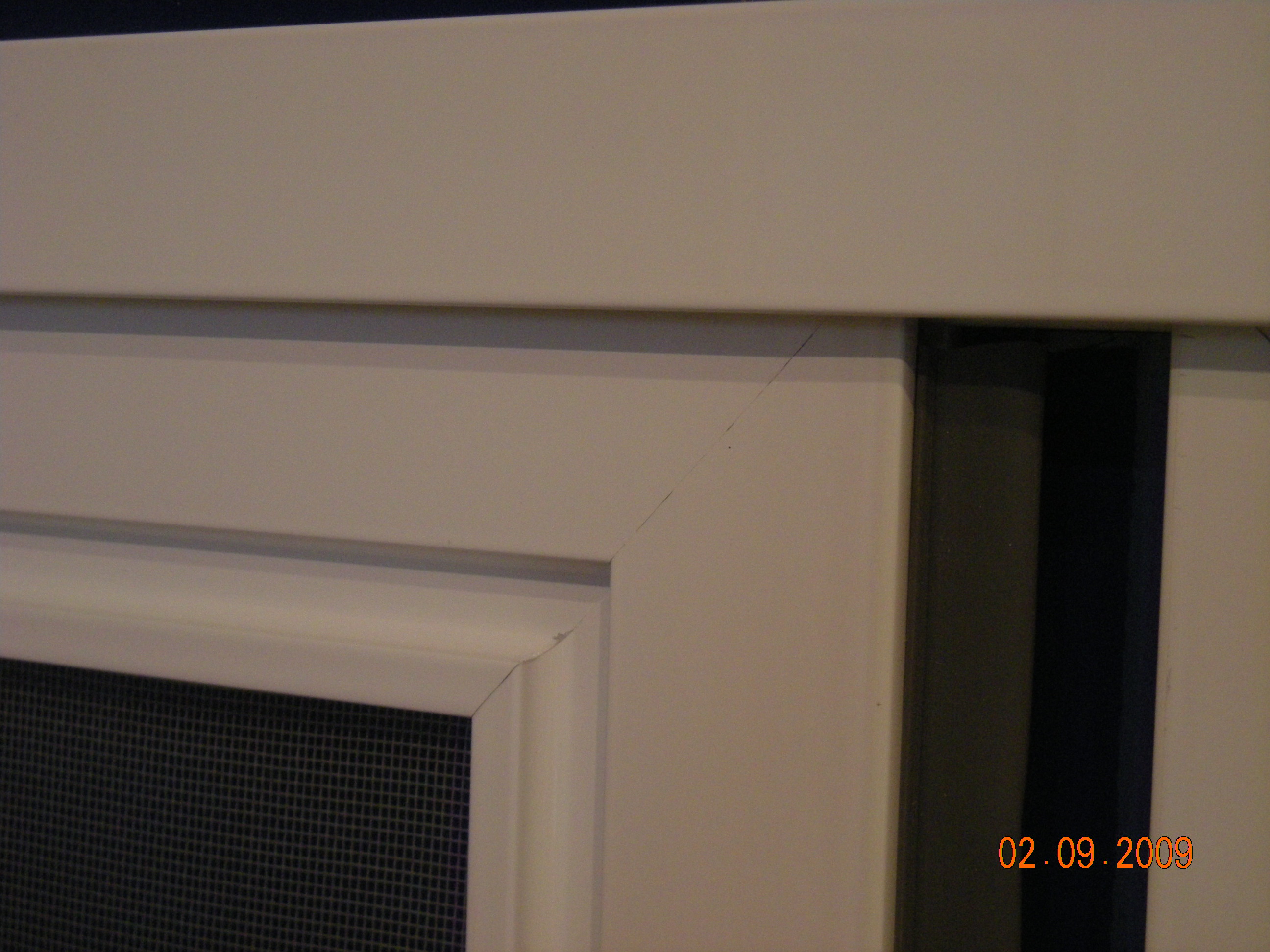

Есть откатные м.с. на такие раздвижки. Ставятся в проем, все части двигаются, как створки в шкафах-купе. Но они очень недешевые...
Опять забыл как здесь вставить видео:(. Вообщем зайдите к нам на сайт(внизу подпись), там есть ссылка на ютуб и несколько видео с сдвижными москитными сетками.
Не такое уж и дорогое удовольствие:). Главное, чтоб в вашем городе был производитель подобных вещей.
Кстати может быть как оконный вариант, так и дверной.
Это от производителя зависит. Я выставила фото немецкой фирмы Штакузит, у них даже обычные оконные москитки намного дороже того, что продают везде.
